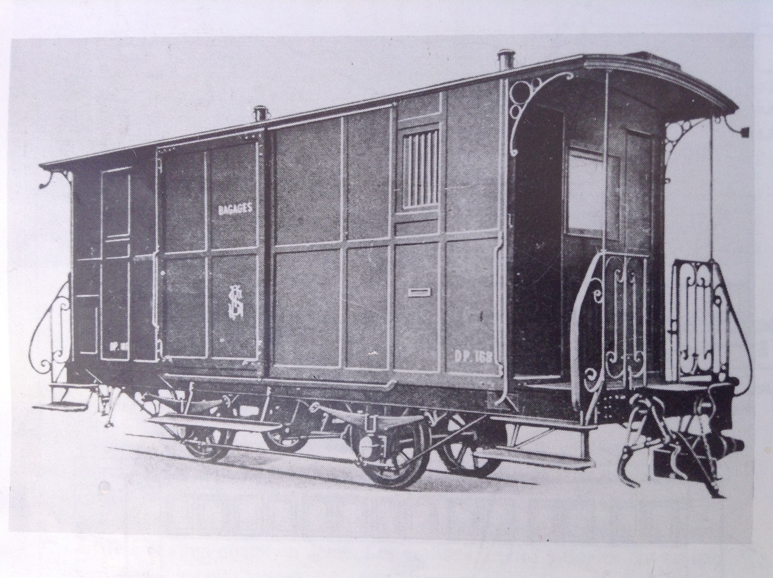

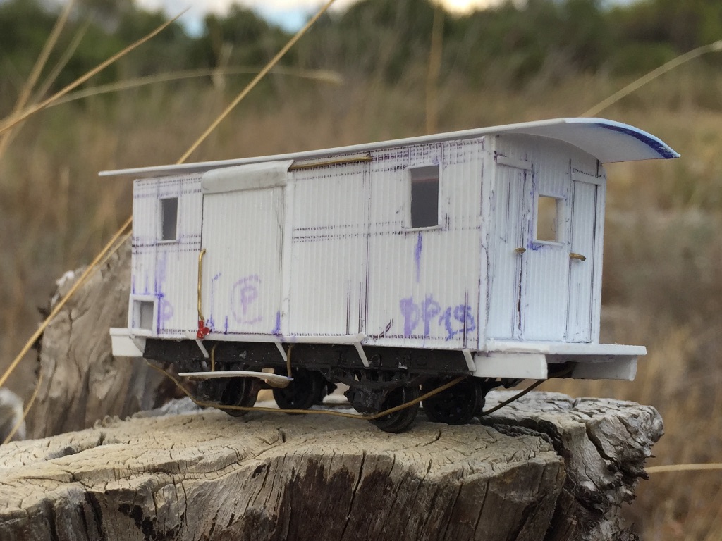

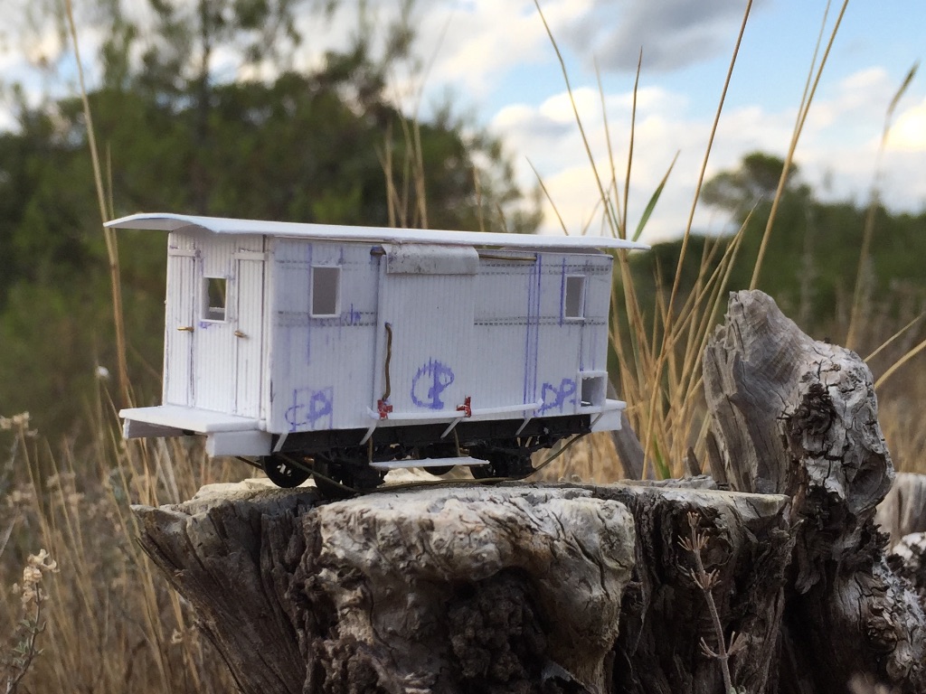

Je sors le fil des abîmes du forum pour vous présenter ma nouvelle création : le DP-11.
C'est en regardant les cotes de La Sainte Bible que j'ai remarqué que l'engin avait exactement le même empattement, et les mêmes diamètres des essieux qu'un wagon TdA que j'avais (plateforme). Du coup, ni une ni deux, comme il me restait de la carte plastique rainurée, je me suis fait plaisir.
Il fait partie de la série des DP-161 à 170 (SF) et DP-11 à 20 CP construits par Decauville en 1905-6 pour faire face au regain de trafic et à la prévision de l'ouverture de 1909 de la section Puget-Annot. Avant ou pendant le second conflit mondial, Certains DP à essieux (dont des Buire 1888, la première série de fourgons) ont été reconstruits avec une charpente intérieur au lieu d'extérieure comme à l'origine.
Pour mon mien j'ai choisi un état 1930-1950 donc assez fatigué et avec une caisse sans charpente extérieur, et donc en version CP.
Il me restera à mettre des traverses de tamponnements (surplus Aubertrain .... Il faut que j'aille racheter des wagons ! C7 ), des grilles pour fermer la niche à chien, à mettre les supports de marchepieds, et on pourra passer à la peinture !
Voici quelques photos, vu de près on voit tous les défauts ... :?
PS : le toit n'est que posé sur la caisse #B5

Concernant les grilles, ce sont des barreaux :E1 #B5 j'essayerai de me démerder avec du fil que j'ai sous la main. :B3 ces fourgons étaient gris artillerie, j'ai un gris moyen qui devrait aller, peut être foncé mais qu'importe ! #B6
Vous aurez noté que toutes les vitres possèdent des pièces (fines bandes de CP de 0.25) qui reproduisent les encadrements de baies .... comme pour toutes les vitres de la B-516 C7
