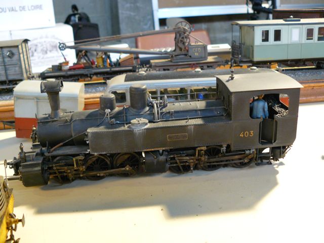

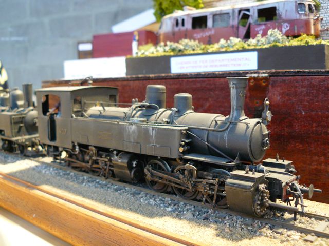

Christian MAYERE et ses Mallet lors d'Expométrique à Richelieu.
:F5 :F5 :F5
Re: Mallet 403 de Loco Diffusion
Messagepar Storm » 20 09 2013 à 20:04
Christian est un OVNI, comme quelques autres qui se comptent sur les doigts des deux mains au plus… :B3 :maitre:
Par contre, les coulures sur les caisses à eaux, c'est trop C7 l'eau n'est pas du tout calcaire dans le coin C7 :prrrt: :rod_mdr2
