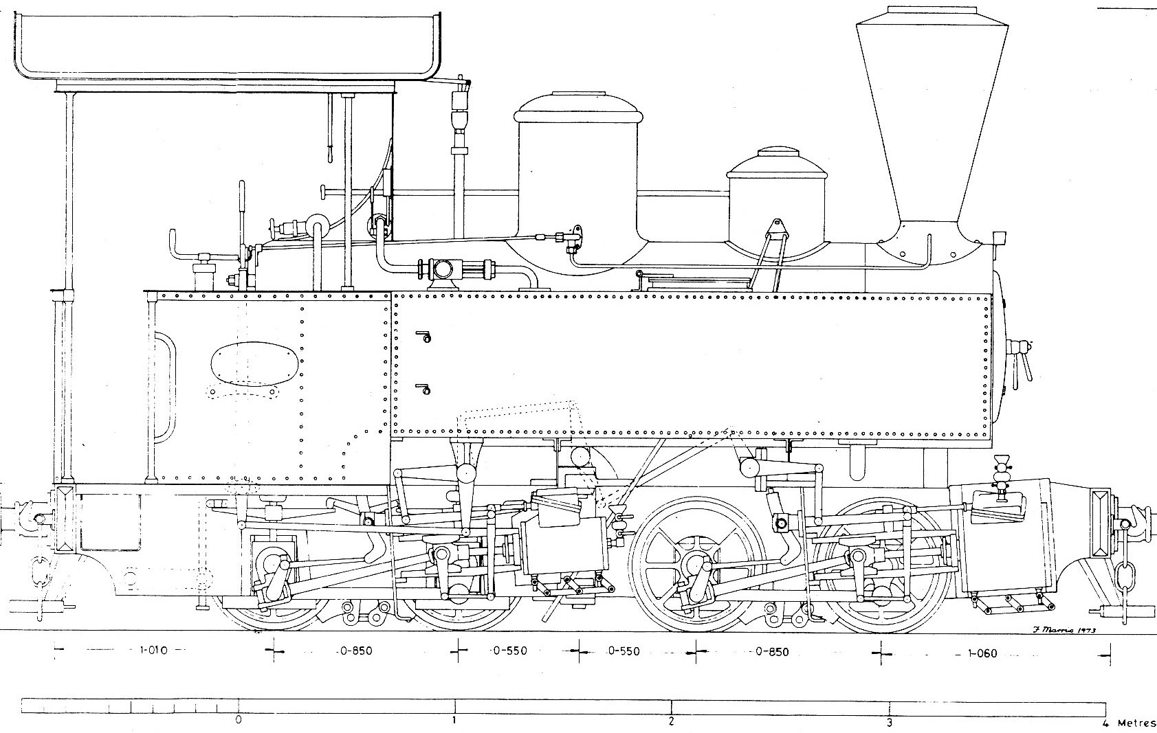

Bonjour à toutes & à tous,
J'ai un projet de construction à l'échelle du 1/35 d'une 020-020T Mallet, je désire uniquement faire la carrosserie car le plan que je possède est pas suffisamment précis
pour faire le châssis.
J'aimerais savoir quelle base ou du moins le modèle en HO que je dois chercher en occasion, qui correspondrait à peu près à cette Decauville pour le châssis & le train de roues.
Voici une partie du plan & une photo de la bête.
Merci de votre aide & de vos suggestions.
Charley.

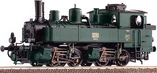

Un autre amateur, me propose cette Mallet Roco, malheureusement je ne connais pas la machine, et encore moins ces dimensions au niveau des roues etc.
Voici la bête.
Charley

Messagepar malletslm » 05 08 2013 à 16:47
Bonjour Charley, je viens d'ausculter cette machine que j'ai dans ma collection... :^)
- Entraxe des trucks moteurs : 19 mm environ
- Entraxe entre trucks (= essieux 2 et 3) : 24 mm environ
- Diamètre des roues (à la jante) : 11 à 12 mm environ
Comme on pouvait le craindre, la taille de ce châssis le prédisposerait plutôt à une évocation... au 1/43ème :idea: , ce qui ne m'étonnne pas car l'ami sixtifs a réalisé une très jolie #A4 (QUOI QU'IL EN DISE !!!) évocation de la 020-020T Mallet Decauville en H0e sur la base de la même Mallet bavaroise, proposée en N par Minitrix.
À noter quand même (pour avoir moins de regrets ? ;) ) que :
- la 020-020T bavaroise Roco n'est pas une "vraie" Mallet sur le plan mécanique : sont train avant n'est pas articulé, il ne pivote pas dans les courbes et c'est assez frustrant quand la machine évolue sur un réseau...
- le truck arrière n'est pas "à longerons extérieurs" comme sur la Decauville...

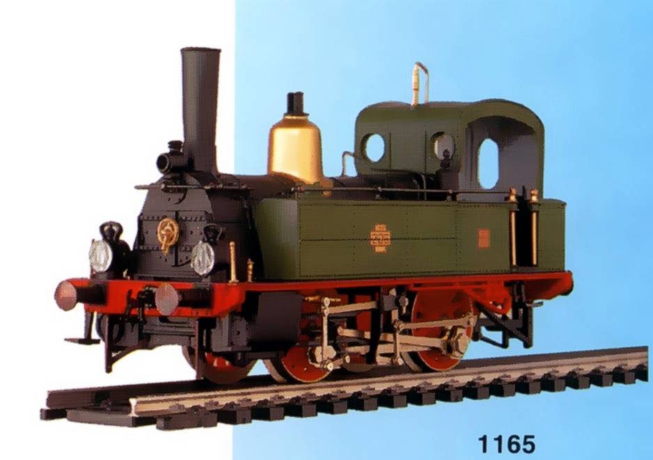

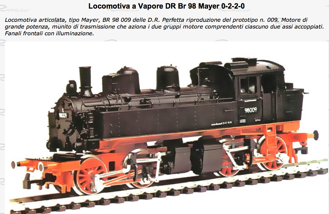

En fait, le gros problème dans ce projet est la rareté (absence ?) de 020-020T Mallet en H0, du moins en "grande diffusion"... :F9 . Il a existé autrefois chez Rivarossi une "Meyer" dont je me souviens que certains, à l'époque, l'ont parfois modifiée (retournement du "bogie" avant) pour en faire une (fausse) Mallet. Mais indépendamment de l'aspect "collector" de ce modèle, je ne suis pas sûr que :
- la qualité de fabrication (et surtout de la motorisation) Rivarossi de l'époque soit adaptée à ce projet...
- le diamètre des roues (qui semble proche de celles de la Mallet Roco) soit mieux adapté...
Voici à tout hasard une image de cette Meyer prise sur le site "Rivarossi Memory" :
À noter que la firme allemande Gützold a plus récemment aussi reproduit ces Meyer mais aux "standards actuels". Toutefois ces magnifiques modèles (à supposer que leur châssis soit transformable) sont chers et je crois bien déjà plus fabriqués, ce qui n'arrange pas leur cote à l'occasion... :idea:

Messagepar malletslm » 05 08 2013 à 20:23
Re-bonjour Charley :^) : Attention ! l'entraxe des essieux 1-2 et 3-4 (que j'ai appelé "entraxe des truck moteurs") est de 19 mm seulement, donc trop faible pour le 1/35. 24 mm est l'entraxe entre essieux 2-3, là où sont les cylindre du truck HP (arrière)... :idea:
Donc, en résumé, entraxes de l'avant à l'arrière (entraxes essieux 1-2, 2-3, 3-4) :
- Mallet Roco en H0 : 19 mm + 24 mm + 19 mm
- Mallet Decauville au 1/43 : 19,77 mm + 25,58 mm + 19,77 mm => très proche de la Mallet Roco en H0
- Mallet Decauville au 1/35 : 24,29 mm + 31,43 mm + 24,29 mm
J'espère ne t'avoir pas fait une fausse joie ! ;)

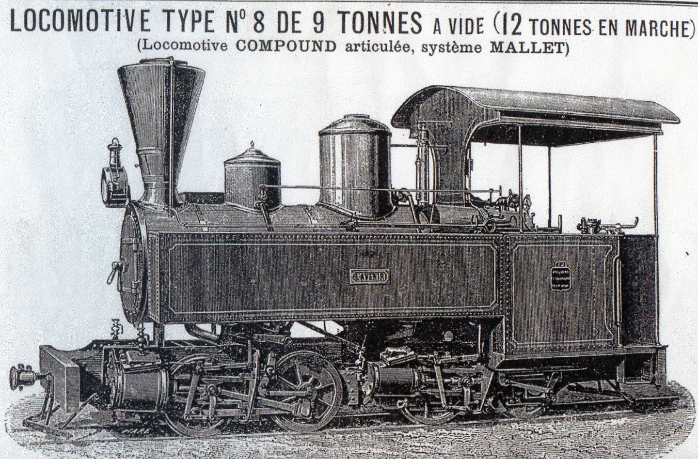

Bonjour Charley,
Beau projet que celui de reproduire cette Decauville historique de type "L'Avenir" fabriquée par Tubize, puisque ce type de locomotive a circulé lors de l'Exposition Universelle de Paris en 1889.

A priori, le modèle Rivarossi possède des roues d'un diamètre trop important pour pouvoir figurer le train de roues de cette Decauville. Sur e-Bay d'Italie, ce modèle 1165 est proposé à 350 euros...

Messagepar malletslm » 07 08 2013 à 22:26
Bonjour Charley ! Mes sentiments vont dans le même sens que Punavai et Tyrphon...
si je regarde la photo de la 020T Rivarossi en H0 type "FNM" et celle de la Mallet Decauville réelle, j'ai l'impression que les proportions du train de roues ne sont pas les mêmes :
- soit les roues ont un trop fort diamètre (mais cette 020T Rivarossi a effectivement l'intérêt non négligeable :!: d'avoir de grandes roues...)
- soit l'entraxe entre les deux essieux est trop grand (ça, j'ai nettement l'impression...)
- ou bien un peu des deux ?
Mais il est difficile de se prononcer sans avoir la machine en H0 en main :F9 . Reste la question "pratique" soulevée par Punavai : bien que ces 020T du FNM aient été produites sur une longue période, leur "cote" à l'occasion a l'air d"être généralement élevée ! :?

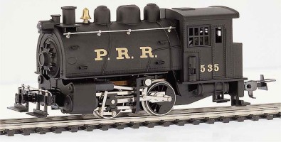

Messagepar KOBDEN CHARLEY » 08 08 2013 à 10:03
Merci à vous tous pour vos commentaires. Ce matin j'ai reçu une réponse de Christopher Payne qui me dit d'avoir utilisé pour réaliser sa machine au 1/34e
deux trains de roues d'une 020T Méhano voir ci-dessous le modèle.
Je vais donc rechercher ce modèle sur le marché de l'occasion, si j'ai la chance d'en trouver.
Merci Marcel pour tes suggestions, mais le modèle Roco possède des roues trop petites (11 à 12mm) et en plus le train avant est fixe.

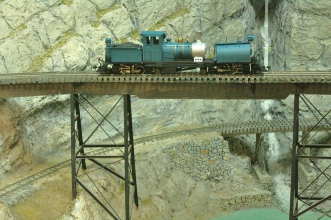

Messagepar Tyrphon » 09 08 2013 à 00:35
Il est dommage que le premier "truck" ait été démotorisé. Je me demande s'il n'y aurait pas moyen de conserver le moteur en entaillant un peu le deuxième truck et/ou en changeant l'angle du moteur comme l'a fait Jean-Pierre Hacard pour le truck avant de sa Garratt On30 (ici en visite sur mon réseau).
