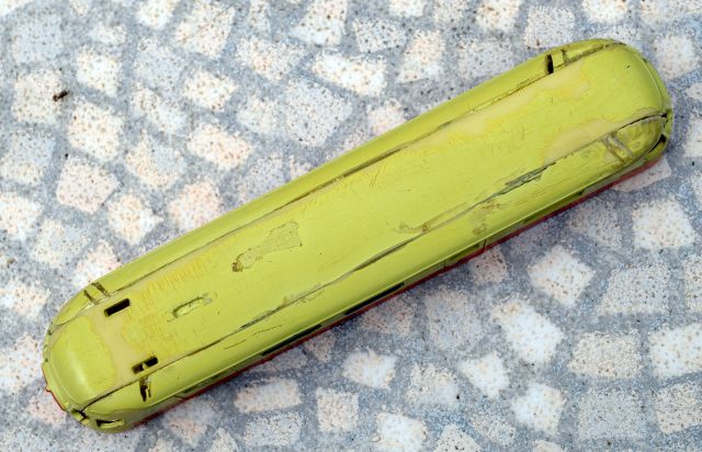

Messagepar Tyrphon » 02 07 2013 à 16:35
Ma "créature de Tyrphonenstein" avance... D9
D'abord, j'ai répété la même opération de l'autre côté:
caisse recollée_1.jpg (84.19 Kio) Vu 10338 fois
Mais je n'étais pas très satisfait: une face bombait un peu. Tout ça parce que, en plus de couper (comme un cochon), j'avais voulu limer un peu pour enlever encore un peu de largeur. Alors, tout ça n'était pas encore bien régulier. Alors,une incision supplémentaire dans le toit m'a permis de redresser cette face, avec contrôle au pied à coulisse.
Puis est venu le moment du masticage au putty Tamiya...
caisse mastiquée_1.jpg (83.5 Kio) Vu 10338 fois
... et du ponçage:
caisse poncée 1_1.jpg (67.91 Kio) Vu 10338 fois
Vue de face:
face poncée_1.jpg (58 Kio) Vu 10338 fois
J'ai ajusté l'inclinaison des montants des fenêtres, poncé encore un peu les hauts des flancs pour les "biseauter", mais quelque chose "cloche" toujours.
