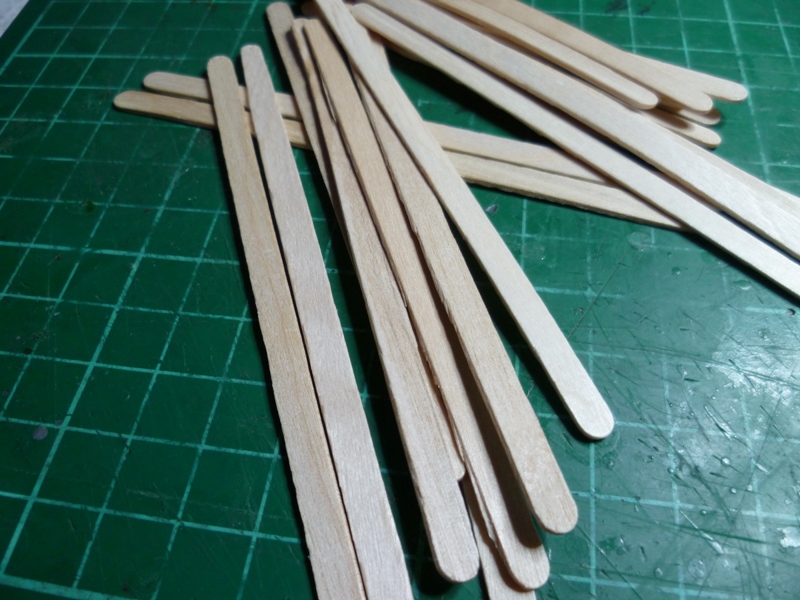

La difficulté avec le bois véritable en Hom réside dans l'échelle de réduction elle même ,comme tous les produits naturels les lignages du bois sont difficilement compréhensibles a ces petites
échelles même en utilisant les allumettes , le balsa ou le samba . Je réfléchissais à ce pb a la cafétéria de l'entreprise devant un café lorsque je suis tombé sur ces nouvelles cuillères à café "écologique"
beaucoup plus fine que les traditionnelles style glace elles ont un lignage très fin et qui ne provoque pas d’esquilles lors de la découpe :maitre:

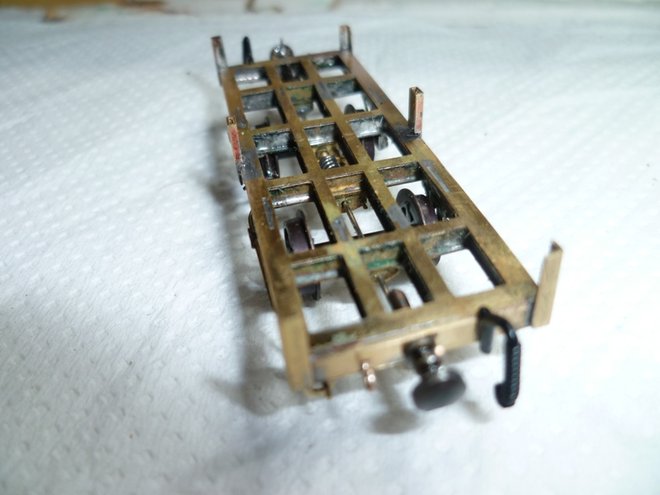

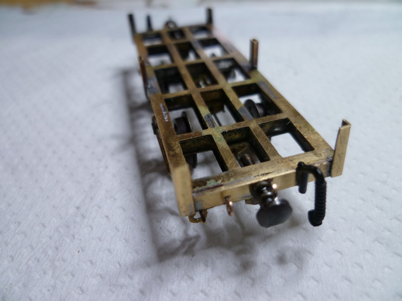

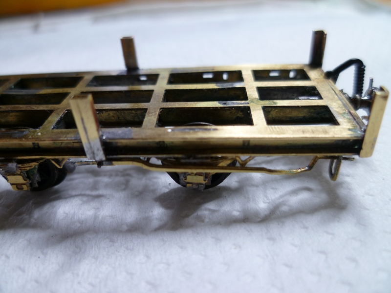

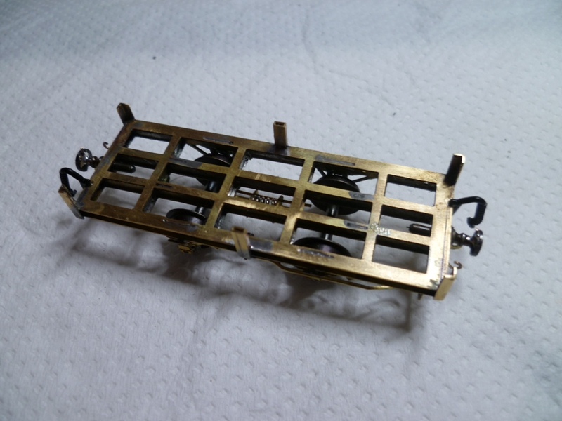

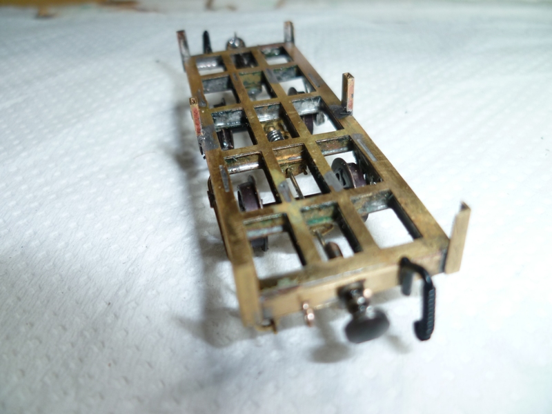

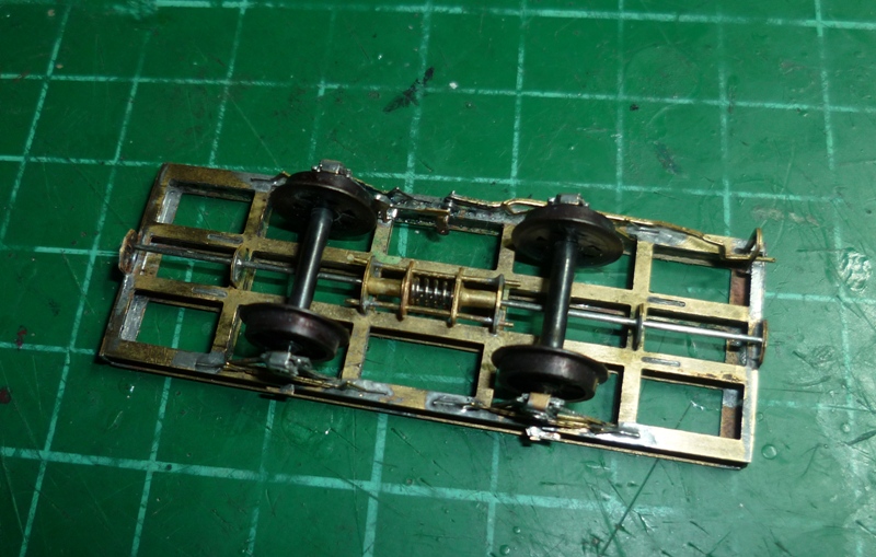

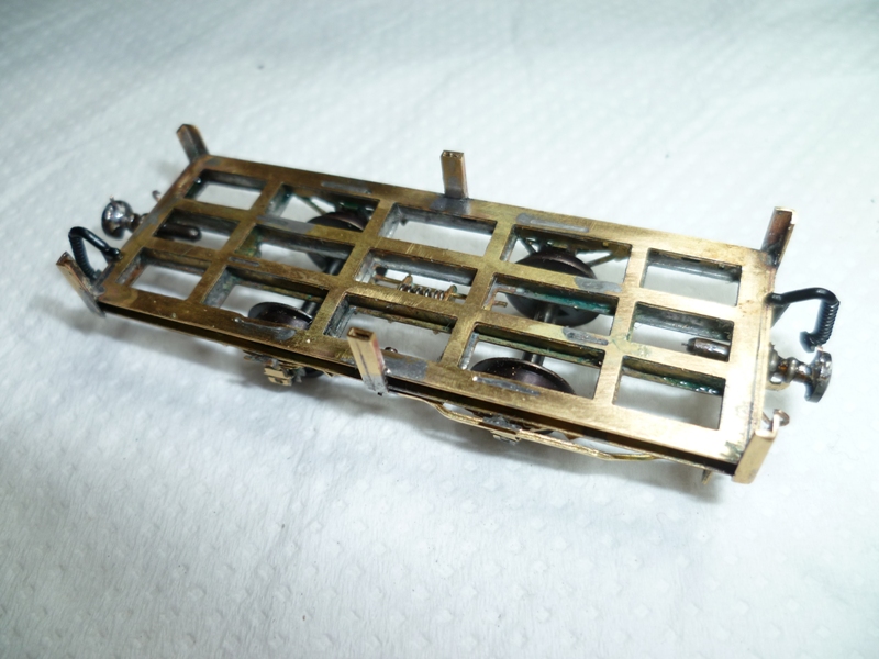

Je me suis lancé ,la boite a brol m'a procuré un châssis Sarthe Géco en mixant des pièces de récup de kits Mougel ,interfer,TdA et Géco j'ai pu en tirer ceci
Pour limiter les dégâts (on ne sait jamais) j'ai opté pour un plat #B6
Montage des supports et agrées divers pour mise en peinture avant la pose du plancher et des bouts en bois qui seront teintés avec des encres.

Elles font combien d'épaisseur tes touillettes?
A un moment j'avais pensé faire un hold up chez mon médecin pour lui piquer ses "tire langue" :H2

pour 2-3 €, j'ai trouvé un sachet de 1.000 agitateurs en bois (dénomination officielle pour la touillette écologique ) C7
ça mesure ± 14 cm, sur 6 mm, épaisseur à peine 2 mm ;)

Ca y ressemble (aux touilettes a esquimau )mais les fibres de bois sont beaucoup plus fines donc très lisses et résiste a l'humidité .La découpe est très nette a l'Xacto :maitre:

Elles font quelle épaisseur tes touillettes écolos.....Donc tu bois ton café sans sucre, pour les récupérer. Maintenant les touillettes usagées ont un petit avantage, elles sont partiellement patinées par le jus :rod_mdr2 :rod_mdr2

Étonnant mais elle ne se teintent que très légèrement au café :F9 compte tenu quelle sont portées a la bouche j'ose espérer que c'est naturel D9
J'ai "taxé " (politiquement et environnementalement correct) des neuves :rod_mdr2
Taille 110mm x 5,2mm x 1.8mm d'épaisseur

C'est pas un peu épais 1.8mm....ça fait 16cm réel....tu veux en faire des traverses
