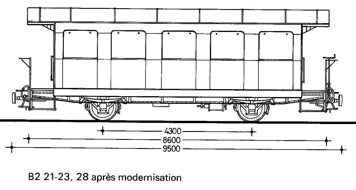

Cela fait a peut prés 6 mois que je me suis lancé dans la construction des voitures suisses du CFBS (Bf22 26 et 27) à l'échelle G. J'en suis encore au chassis car je pars de rien du tout sauf des côtes prises lors de mes week ends en Baie ( et quand on reviens à la maison il manque toujours une côte ! :C1 ). Je recherche des plans detaillés des informations tout ce que je peut avoir sur ces voitures je prend. Merci à ceux qui on des infos (couleurs, modifs, ...) J'aimerai les faires comme dans les années 80,90.
J'ai dejà les shémas comme ça :

J'ai déjà mis ces plans sur PME, mais je n'ai rien de plus!

Merci quand même rail1435 #B6 . Je continue l'appel pour ceux qui ont des plans ...

Ce doit être possible de trouver sur PME une bonne âme pour aller mesurer les détails qui te manquent.
