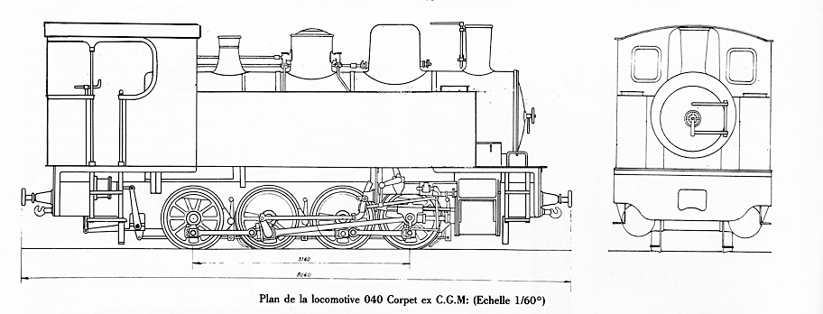

Ces châssis ont déjà été utilisés par quelques uns pour obtenir une 040 CORPET (ou autre) et je souhaiterais réaliser deux caisses en carte plastique. #B5
Mais ou trouver les dimensions de ces caisses ?
Peut-être avez vous des diagrammes ou un plan côté ?

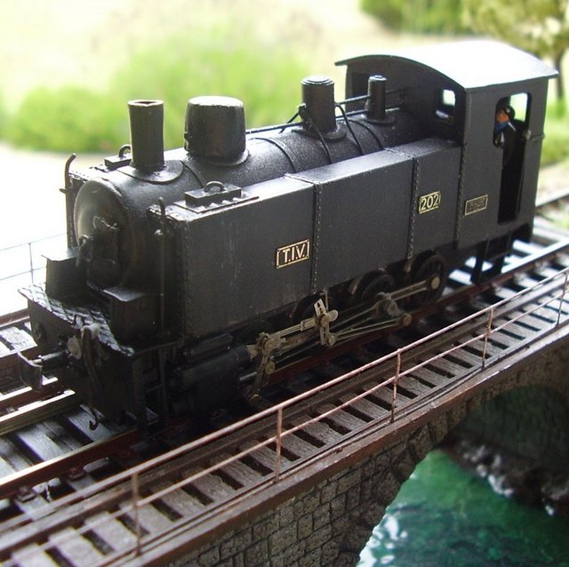

Ce genre de truc?
040T des TIV
040T TIV 11_pme.jpg (89.97 Kio) Vu 2795 fois
En scahant que ça a démarré...comme ça
040T des TIV

oui, quelque chose comme ça, #B6
chouette caisse !

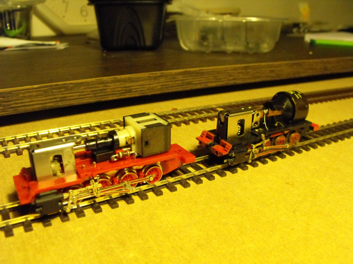

mais il me semble que le moteur n'est plus le même ?

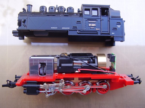

Messagepar Kazh du » 05 01 2013 à 19:27

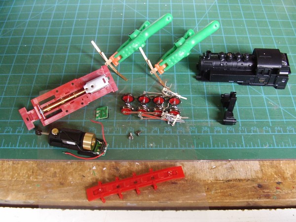

Le moteur est la dernière version sortie avec volant d'inertie et broches pour décodeur N
040T Tillig modèle 2010
Du coup la cabine est libre....ou presque, le foyer de la chaudière peut être caché par le décodeur s'il est mis en place.
Re: une 040 TILLIG: pour quoi faire ?

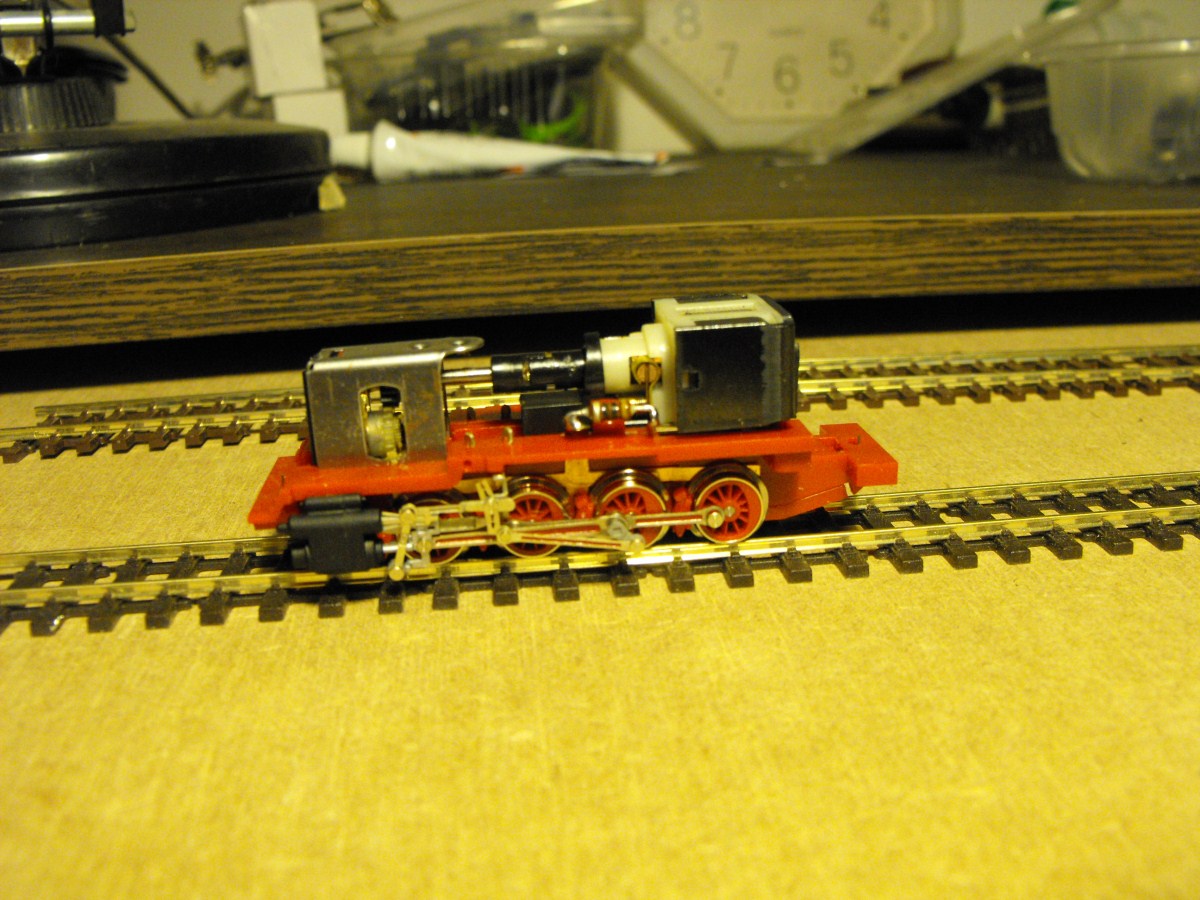

Messagepar Tyrphon » 05 01 2013 à 19:39
Tu n'as pas la dernière version montrée par Kahz du, mais la deuxième.
Le moteur carré de la deuxième version est peut-être un peu encombrant. La dernière version se prête la mieux à la reproduction à l'échelle d'une 040T Corpet sans avoir à déplacer le moteur et sans trop encombrer la cabine.
Mais on peut imaginer une caisse à charbon au-dessus du foyer.

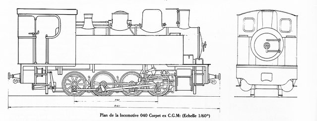

Messagepar malletslm » 05 01 2013 à 19:43
ça fait toujours plaisir de la 040T de Kazh Du construite en carte plastique ! #B6
Côté plan, et si l'on n'est pas trop regardant sur l'exactitude, il était paru dans la revue MTVS n°43 (1987-3) consacrée aux c.f. du Doubs un diagramme des 040T Corpet ex-Cormeilles à Glos-Montfort, proches du type "TIV" reproduit par Kazh Du : ;)
Pour la "mise à l'échelle" de ce diagramme, l'empattement total est de 3160 mm et la longueur hors-tout est de 8060 mm... :idea:

La version 2 est déjà pas mal, elle ne dépasse pas de la cabine du moins sur le modèle Géco :B3

je vais faire avec le moteur carré, même encombrant, la cabine sera bien garnie ! :C1
le fonctionnement de ce moteur semble correct, le dernier, avec rotor en helice, etant surement superieur :cry:

Messagepar Tyrphon » 05 01 2013 à 19:56
J'avais parlé de ces châssis dans mon fil:
viewtopic.php?f=6&t=5728&p=198721#p198721
J'avais une 040T GECO sur châssis Berliner. Pour utiliser ce châssis, il fallait reculer le moteur dans la cabine en allongeant l'arbre de transmission. Je n'ai pas vérifié si la version à moteur carré tenait sans déplacement du moteur sous la caisse Geco.
J'ai remplacé mon châssis Berliner par un châssis dernière génération qui s'adapte parfaitement.

Messagepar Storm » 05 01 2013 à 20:03
Tu me mets un doute là :F9 Je ne me souviens pas avoir reculé le moteur "carré" :?

Messagepar malletslm » 05 01 2013 à 21:11
05mogul05 a écrit:(...)Malletslm: ce plan est celui de la 040 desTIV à Kazh du ? #B6 ...
Presque ! ;) . Je n'ai jamais trop approfondi la question, mais :
- les deux "Cormeilles à Glos-Montfort" puis "Doubs" (= celle du plan), livrées en 1926 faisaient 24,5 T à vide...
- les deux "TIV" (= celle de Kazh Du), livrées en 1931, faisaient 25 T à vide (chiffres tirés des "Petits trains de jadis" par H. Domengie...)
On peut aussi remarquer quelques différences extérieures : abri plus ouvert et caisses à eau plus courtes sur la "C.G.M."... mais les deux types étaient quand même très proches, tout comme ils étaient proches des Corpet "type Frot" préservées par la FACS... :^)

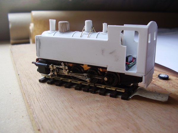

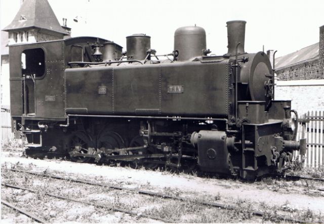

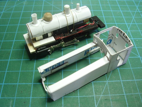

Messagepar Kazh du » 05 01 2013 à 21:49
J'ai utilisé le plan coté de Malletslm et la photo qui m'avait été fournie par Beyer
040T Corpet Louvet du TIV.jpg (56.57 Kio) Vu 2735 fois
Les différences notables par rapport au plan sont les caisses à eau qui sont plus longues et la cabine qui est fermée avec deux ouvertures sur la face arrière.
