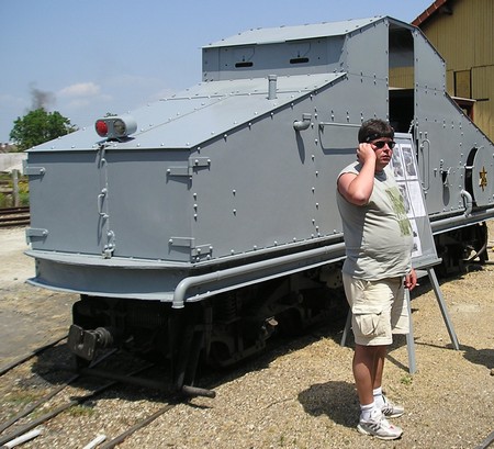

Messagepar pelican » 02 01 2013 à 11:00
le crochat ... de bien belles bêtes ... :rod_coeur C7
