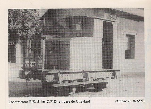

J'ai cherché hier soir et ai trouvé les mêmes photos que JP : il existe une carte BVA où l'on voit le Pétolat au Cheylard avec les deux portes frontales ouvertes mais, comme les autres, elle est prise du sol donc on ne voit pas la partie supérieure du capot.Je vais esssayer de la retrouver mais un autre membre l'a peut-être sous la main...
Pierre. ;)

Merci pour les photos ! Par contre je pense que le dessin que tu avais mis en ligne (MTVS) doit être partiellement faux, les boites d'essieux me semblent trop écartées !
Je pense que je vais m'orienter vers la version d'origine !
Pour les photos, j'ai celle-ci dans ma collection perso, qui a été prise vers 1987 :
Le Petolat est d'ailleurs dans le même jus que ta dernière photo !
Ensuite il y a celles-ci (Collection Jean-Pierre Vergez-Larrouy) :
Et j'en ai une autre issue des cartes postales BVA... #B6 Ne cherches pas, un colistier me l'a transmise #B5 :B3
Je continue à chercher #B5

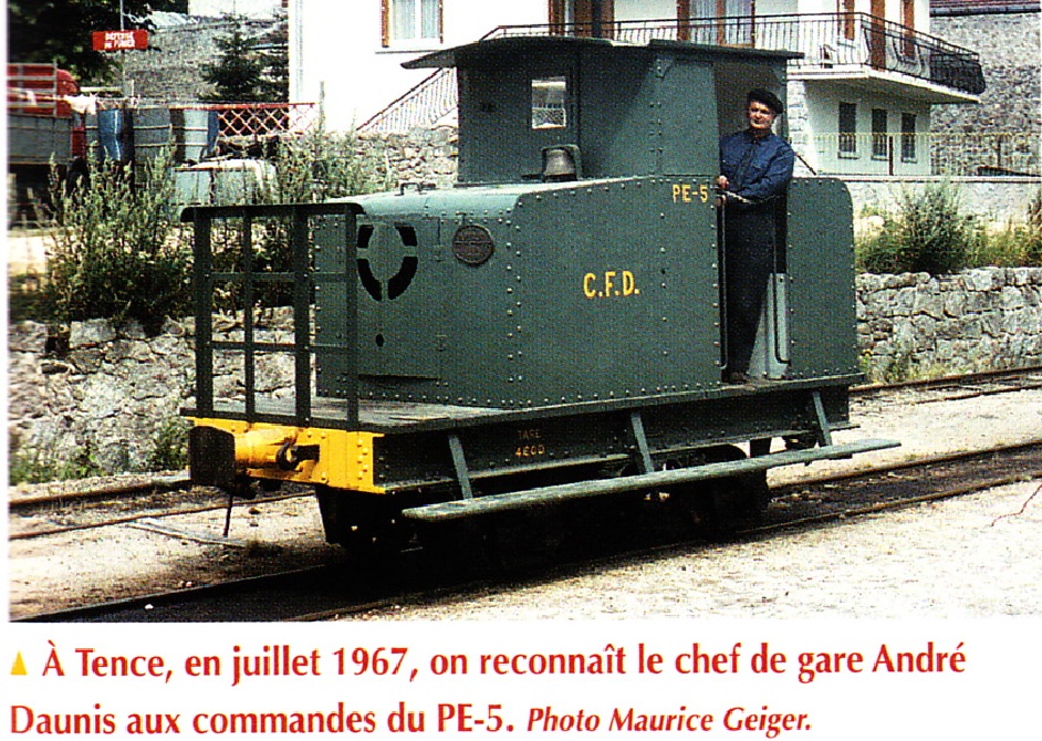

Dans les parutions récentes (j'espère que P. Bejui ne nous en voudra pas de la publier ici... :oups2: ), il y a cette très belle photo couleur de 1967, dans l'ouvrage "Le Vivarais au temps des CFD" aux ed. de la Régordane : :maitre:
On n'y voit guère mieux le dessus du capot que sur nombre d'autres photos mais... on notera la présence (comme sur les autres clichés, y compris en version "capot agrandi") à l'avant de la tôle centrale, d'une petite "poignée" transversale en fer plat qui laisse supposer que cette tôle (qui vient "en surépaisseur" des deux tôles latérales) devait s'ouvrir d'avant en arrière, à la façon d'un capot de voiture :idea: : reste à déterminer à quel endroit du capot se trouvait la charnière : idem version "actuelle", si la charnière existe encore " ? :^)

Ah, merci Jean-Michel #B6 Pfff, j'ai reçu ce livre en fin de semaine dernière, et je n'ai pas encore (?!!) vu cette photo.. :H2 :H2 #B9 #B9 :C3
Je crois bien que c'est parti pour cette version ! Cette photo est aussi intéressante parce qu'en couleur, elle donne une indication sur les couleurs utilisées, mais ce qui est bizarre, c'est que sur la photo de JP prise en 1981, on dirait que le PE5 est peint en gris CFD défraichi, certes, mais il fait bien penser à un gris CFD...Sur la photo postée on dirait un gris plus soutenu, bon cela dit, il est nickel, c'est en 1967, juste avant la fermeture du réseau !

Fr. Tavernier a écrit:(...) Cette photo est aussi intéressante parce qu'en couleur, elle donne une indication sur les couleurs utilisées, mais ce qui est bizarre, c'est que sur la photo de JP prise en 1981, on dirait que le PE5 est peint en gris CFD défraichi, certes, mais il fait bien penser à un gris CFD...Sur la photo postée on dirait un gris plus soutenu...
En fait, sur la photo de 1967 (et tu pourras juger par toi-même sur le livre ;) ) il m'a tout l'air d'être vert foncé "locotracteur CFD", et sur une photo en pages 32-33 du "Vivarais, les trains du renouveau" (Régordane) datée d'ooût 1970 il parait toujours vert, et en tout cas d'une couleur franchement foncée comme sur la photo de 1967.
Par contre, on le voit clair (et grisâtre) sur les photos de 1973 du site de JHM 0284, puis sur celles des années 80 : soit sa peinture s'est altérée, soit c'est le CFV qui l'a repeint en gris bleuté au début des années 70... :^)

Oui, effectivement, sur la photo de Maurice Geiger, on a bien l'impression d'un vert, le vert CFD, comme sur les BB-400...Je pense que tu as raison #B6 Sur les photos de Flickr on a bien l'impression qu'il est gris, mais regarde le marquage, tu dois aussi avoir raison sur ce point, le sigle CFD et remplacé par CFV et l'on voit le spectre du D, sous le V...Repeint en gris certainement....Ce qui corrobore la photo de JP de 1981....ou alors le vert s'est défraichi en gris ??? :F9 :F9 :shock: :shock:

Fr. Tavernier a écrit:(...) ou alors le vert s'est défraichi en gris ??? :F9 :F9 :shock: :shock:
Seuls d'anciens membres CFTM ou SGVA pourraient nous le dire ! :^)
J'étais très jeune mais j'ai encore le souvenir d'un "spécial" assuré par le locotracteur "Y" en tête des voitures Sarthe, au tout début des années 70 : sa teinte était un "grisâtre indéfinissable", dont je serais incapable de dire si c'était une livrée "CFV" ou le vert d'origine complètement délavé...
Mais, pour corroborer les observations de Beyer-Garrat, mon impression est que le PE5 a été repeint en gris clair par le CFV dans les années 70.
