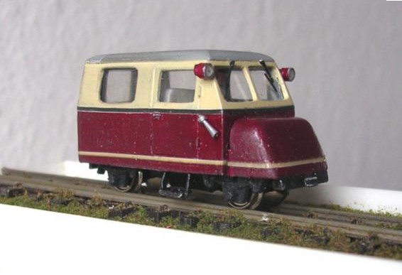

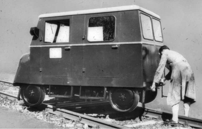

Ces petites draisine dérivées du type KVL01 (1930)
furent utilisées sur les lignes a voies normales pour l’inspection des voies ou la protection .
La KVL04 présentait un toit fermée style cabriolet et était animée par un petit 2 temps et pouvait emporter 3 personnes construite en 1940.

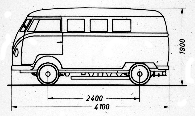

Ces draisines récurent une longue descendance jusque dans les années 90 (intégrant le mythique Combi Wolskwagen ) avant d'^tre remplcée par des types plus modernes répondant aux
normes de sécurité plus draconiennes.

KVL 11 1953
KVL 12

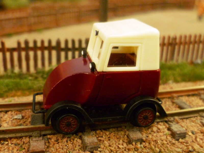

Quelques reproductions existaient ou existe réaliser par des artisans elles atteignent des tarifs stratosphériques
Pour en revenir a ma draisine j'ai donc acquis la version 2 rails Trix ! :rod_mdr2 :rod_mdr2 :rod_mdr2
Extraordinaire marketing Markling qui permet de vendre aux aficionados de la marque une version statique avec roues plastique le double de celle commercialisé par sa filiale :H2 :H2 :H2

J’oubliai comme la version Trix est moins cher le toit n'est pas peint faut pas pousser quand même :B3

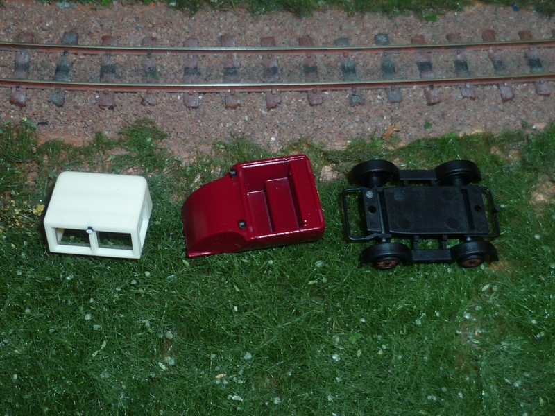

Messagepar Beyer-Garrat » 21 10 2012 à 19:25
Oui Victor :maitre:
Comme l'écrivait Storm c'est du statique a l'arrivée mise en scène de la bête pour contrôle :
Roues et chassis plastique sur axe simple corps métallique moulé la capote s'enclipse sur celui-ci le vitrage en rhodoïd fin est glissé dans la capote .
C'est propre et lourd
Bon maintenant comment motoriser cette petite puce de 46 mm hors tout :F9

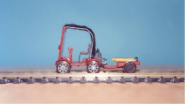

Messagepar Buffalo Bill » 22 10 2012 à 10:46
Pas de wagon remorqué #B8 , c'est certain , ce n'était pas le genre d'engin capable de tracter plus que son propre poids et celui de ses passagers, généralement propulsé par un moteur de petite cylindrée issu de la technologie motocycliste. Un devis de poids draconien qui se traduisait souvent par des châssis en bois et des carrosseries en toile enduite à rapprocher des cyclecars de la même époque .

Messagepar Beyer-Garrat » 22 10 2012 à 11:12
Oui c'est du très léger chassis en tube recouvert de bois ou tôle dans le cas de la KVL4 c'était un moteur 2 temps qui l'animait.
