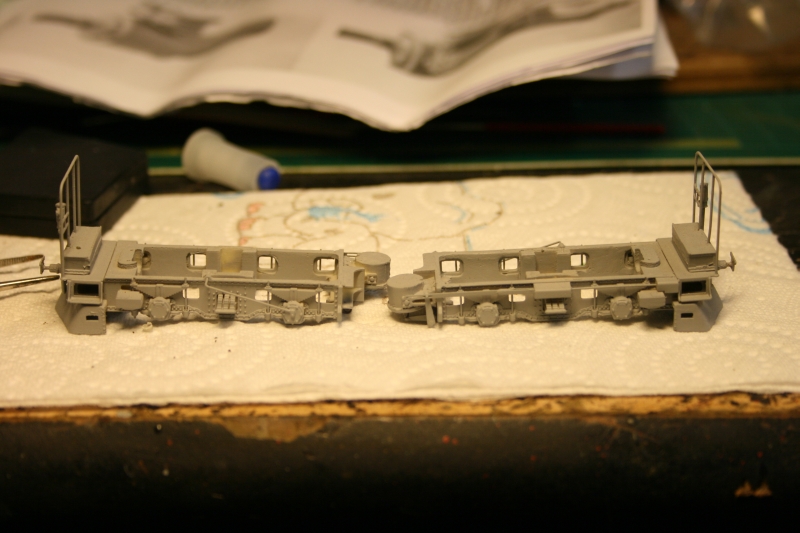

J'ai commencé par le dessous. Montage des bogies.
La notice est bien rédigée. Il faut prendre garde à bien ébavurer les pièces. Les supports de la traverse Bullant sont difficiles à encastrer dans les flancs: j'ai un peu limé les bossages et chanfreiné l'ouverture ovale dans le support. La mise en place des sablières n'est pas facile: le fil de maillechort doit traverser 3 trous: le ressort supérieur, le support de sablière (préalablement bien limé), et la base du cadre. Il manque encore l'arbre d'entraînement de la mesure de vitesse, installé après la photo: pas facile d'avoir exactement la bonne longueur entre le pli et l'extrémité enfilée sur la boîte d'essieu. Cela fait désormais un bogie bien avancé.
En raccourcissant la traverse du Bullant, j'ai poussé du doigt la partie mobile et cassé un des fils d'alimentation qu'il me faudra ressouder. Je serai plus attentif pour le second.

Soit je me plante sur tous mes montages, soit tu as monté la traverse arrière à l'envers:
J'ai un peu d'avance sur toi mais si ça peut t'aider #B5

Autant pour moi, c'est bon… je me suis fait avoir avec l'amorce de perçage… :oups2: :C6 #B5

La traverse est dans le bon sens, mais le cylindre de frein, j'ai hésité et je crois bien que c'est toi qui as raison.
Je viens de les décoller sur les deux bogies. Merci pour l'alarme!
Re: Montage kit TdA LaMure
Messagepar Storm » 30 08 2012 à 23:47
Bon, y'avait bien un souci C7 #B5 Ça me rassure un peu :rod_mdr2 Tu es bien parti quand même #B6 N'hésite pas si tu bloques sur un détail :maitre: Les bogies, c'est ce que je trouve le plus beau sur ce modèle ( je ne suis pas fan des électriques :? ). Quand les deux sont montés, tu as fait 75% du boulot #B5

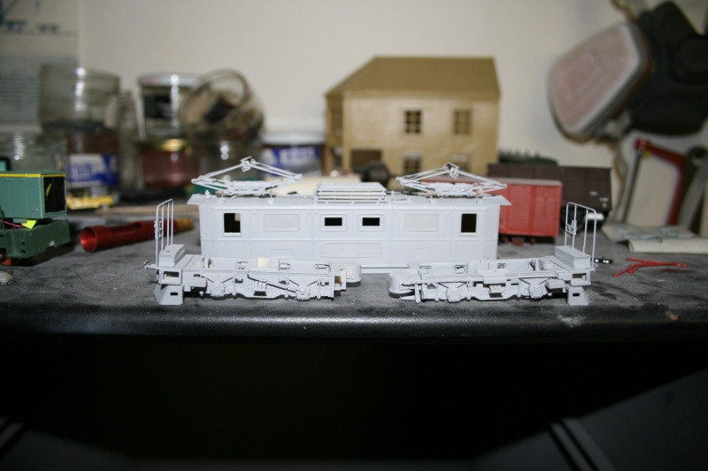

Je me suis encore fait plaisir en montant la caisse. Un flanc s'est fait la malle au moment du collage définitif du toit, mais tout est ensuite rentré dans l'ordre. Avant de coller, il faut tester à blanc chaque angle, et retoucher très délicatement au cutter jusqu'à ce que la jointure soit quasi imperceptible. Pas de photos ce soir, je dois assister à une défense de thèse de doctorat dans un sujet qui recouvre un de mes travaux de recherche: il faut parfois faire des choix !

Storm a écrit:Soit je me plante sur tous mes montages, soit tu as monté la traverse arrière à l'envers:
Pascal, c'est le BB 400 de Gael en arrière plan a gauche ? Ou celui de Christophe ?

Messagepar rail1435 » 01 09 2012 à 23:21
Temps maussade. J'ai pu installer la timonerie de frein et la plateforme d'un bogie. Il reste encore à compléter de même l'autre bogie. Les soudures du garde corps m'ont donné bien du souci. Malgré le génial gabarit concocté par Cyril, ça bouge; de plus, la soudure n'adhère pas bien. Depuis l'époque où je soudais des circuits imprimés, j'ai perdu la main!
En montant la timonerie de frein, j'ai pu admirer la finesse des pièces gravées. Le montage se fait bien. Pour la partie la plus proche du cylindre, et l'axe qui longe la traverse arrière, j'ai opté pour une goutte de colle rapide sur les leviers plutôt qu'une tentative de soudure. Pour les tiges de 0,3 qui lient les trois leviers latéraux, j'ai voulu tailler à l'avance des axes très courts: mauvais choix: il vaut mieux "gaspiller" de la matière et recouper après la soudure: on se facilite ainsi la tâche en évitant des démontages "automatiques" non voulus.
Pour le second garde-corps, en étamant les fils avant, cela va beaucoup mieux. Je me suis repris en trois fois pour garantir la solidité des deux soudures... au lieu de 15 fois pour le premier.
