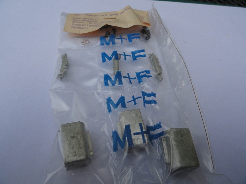

En fouillant sur e-bay, j'ai dégoté un kit de train minier en H0f de la marque M+F.
Joie !
Par ici.
Voici une petite vue : (mon kit ne contient que le locotracteur à accu et les bennes.)

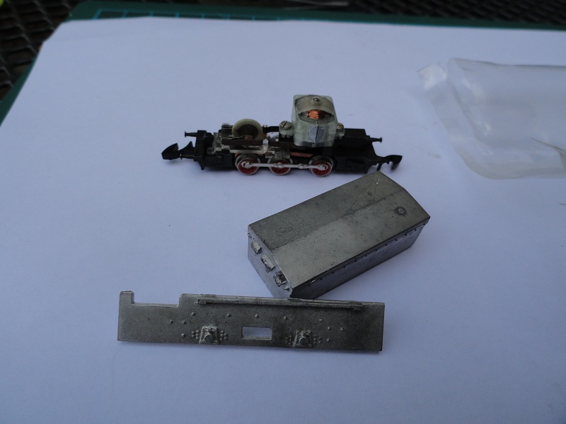

Dés réception, un petit coup d'oeil. Ca n'a l'ai pas mal du tout. Le kit contient des pièces en métal blanc, du fil de laiton très fin, les attelages, un châssis de 030 Mini-Club ainsi qu'une petite roue dentée
Que du bonheur, me dis-je !

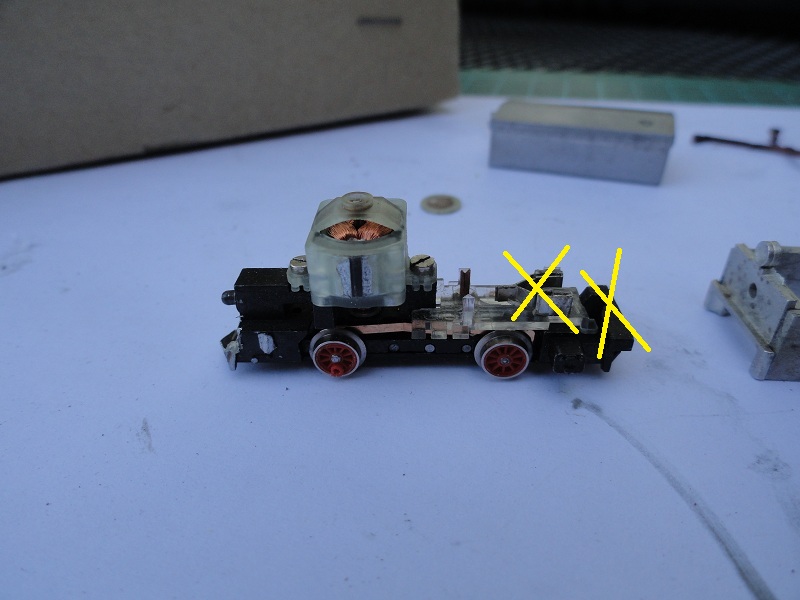

Tout d'abord, modification profonde du châssis.
Pour cela, il faut virer les attelages en démontant le carter, enlever les tampons et les bielles. Je rassure tout le monde, celles-ci s'enlèvent facilement, les rivets étant montés sans trop de serrage.
Je profite de l'ouverture du carter pour retirer l'essieu central et le remplacer par la petite roue dentée fournie.
Bref, tout ce qui est en jaune doit disparaître.

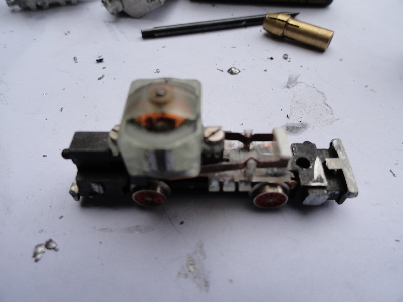

Sans oublier de raccourcir le châssis. Attention, le zamac est d'une très bonne qualité. Je ne vous dirai pas le nombre de disques qui sont parti en morceau. Ne pas essayer de le faire d'une traite mais bien par étape pour éviter toute surchauffe qui vous brûlerait les papattes.
Re: H0f, mine de rien ! Pfou !
Messagepar Zébu » 10 08 2012 à 22:42
Bref, après avoir utilisé une panoplie d'outils voici le résultat :

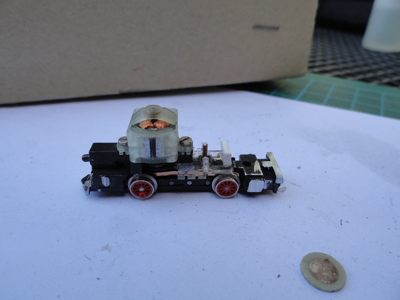

A droite, le dessous de la caisse est monté. Pas de gros souci, les pièces se mettent bien à l'équerre et le positionnement est aisé par des petits détrompeurs. Un truc qui va bien. Mais c'est le seul.
Surtout ne pas supprimer le petit bouton à ressort derrière du moteur. Ce bouton sert à fixer le châssis dans sa caisse et à l'y maintenir. C'est pareil avec le kit comme on le voit à droite.
La petite pièce ronde à l'arrière de la photo est un condensateur qui était pincé entre les deux lames cuivrées. Viré !
