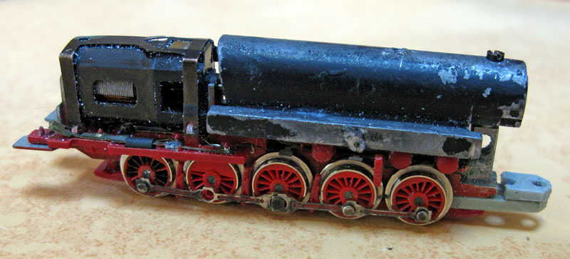

Bien que le séjour à la campagne ne soit guère propice au modélisme, j'ai un peu avancé ma 050T.
Il y a déja quelque temps, j'avais bidouillé un bloc cylindres en habillant de carte plastique les cylindres d'origine et en ajoutant quelques détails issus de la boite à rabiot (reondelles, tampons TT):
Je viens, après moult ajustages, d'adapter ce bloc sur le châssis. J'ai aussi restauré la traverse avant et fabriqué une traverse arrière.
Maintenant, il reste le plus dur, l'embiellage. D9

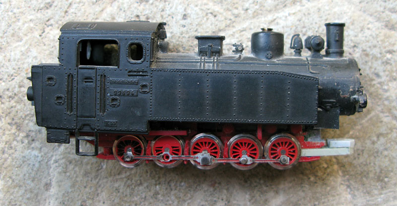

Messagepar Tyrphon » 30 08 2012 à 13:41
Après en avoir fini (provisoirement) avec ma 99 6001 HOm et avec quelques bricolages extra-ferroviaires, je me suis remis à ma 9967-71 HOe.
Le plus enquiquinant: l'embiellage. H4
Je rappelle que, sur le châssis moteur d'origine Arnold, les bielles motrices attaquaient le 3e essieu, et pas le 4e.
Intervertir les essieux n'était pas trop difficile. Pour l'embiellage, c'est une autre paire de manches.
Ne pratiquant pas la découpe chimique et n'ayant pas la patience d'usiner mes pièces à la main, j'ai eu recours à la méthode tyrphonesqe du tronçonnage, raboutage et soudage, avec l'aide de bandes en maillechort fines trouvées dans ma boîte à brol (en fait, des rambardes prévues pour une Yaya Carpena!).
J'ai donc rallongé les bielles motrices et de distribution par cette méthode, avec des bouts de rambardes de yaya et des chutes tirées de la plaque. Pour les bielles motrices, j'ai rempli le "gap" à la soudure et limé pour qu'on ne voie pas trop le raccord.
Pour la tige de piston, c'était plus délicat. Pas évident de coller de la corde à piano sur la crosse en plastique souple. Heureusement qu'elle n'a pas trop d'effort à supporter.
Le guide de tige de piston (en L) a été confectionné dans de la rambarde de yaya, et le support de coulisse soudé dessus.
Tout le truc était de profiter des articulations rivetées existantes sans les démonter.
Il me reste à m'attaquer au mécanisme de distribution entre la coulisse et le tiroir, avec ce f... levier d'avance. H4
Bon, il ne faudra pas y regarder de trop près, mais avec un peu de "crasse unifiée" sur le mécanisme, ça devrait "le faire".

Messagepar malletslm » 30 08 2012 à 18:06
L'embiellage va être plus fin que celui du modèle Bemo ! #B6
Le reste de la distribution et le levier d'avance de la machine en N vont être modifiés aussi ? trop différent de la 050 saxonne ?
malletslm
archiviste du forum
Messages: 7204
Re: Le matériel HOe de Tyrphon
Messagepar Tyrphon » 30 08 2012 à 18:28
La bielle de commande du levier d'avance est beaucoup trop courte. Il va falloir la rallonger. N'oublions pas que je pars d'une distribution en N.

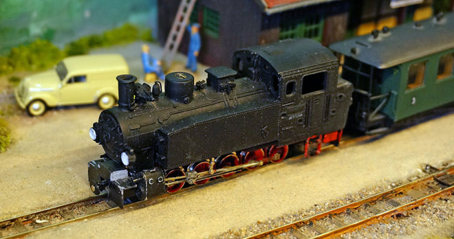

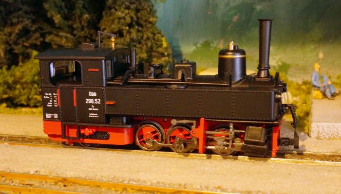

Messagepar Tyrphon » 10 03 2017 à 13:09
Bon, je n'ai toujours pas fini l'embiellage de ma 050T saxonne, mais elle a reçu des attelages magnétiques qui lui permettent de tracter une rame sur les réseaux modulaires d'expo, et bientôt sur mon réseau personnel.
Mais si je reprend ce fil interrompu depuis longtemps, c'est pour vous présenter la machine que je viens de recevoir ce matin, la 298.52 ÖBB de Bachmann-Liliput, annoncée depuis longtemps, et dont je viens de découvrir par hasard qu'elle était disponible en Allemagne.
Il devient urgent de me mettre à mon réseau!
