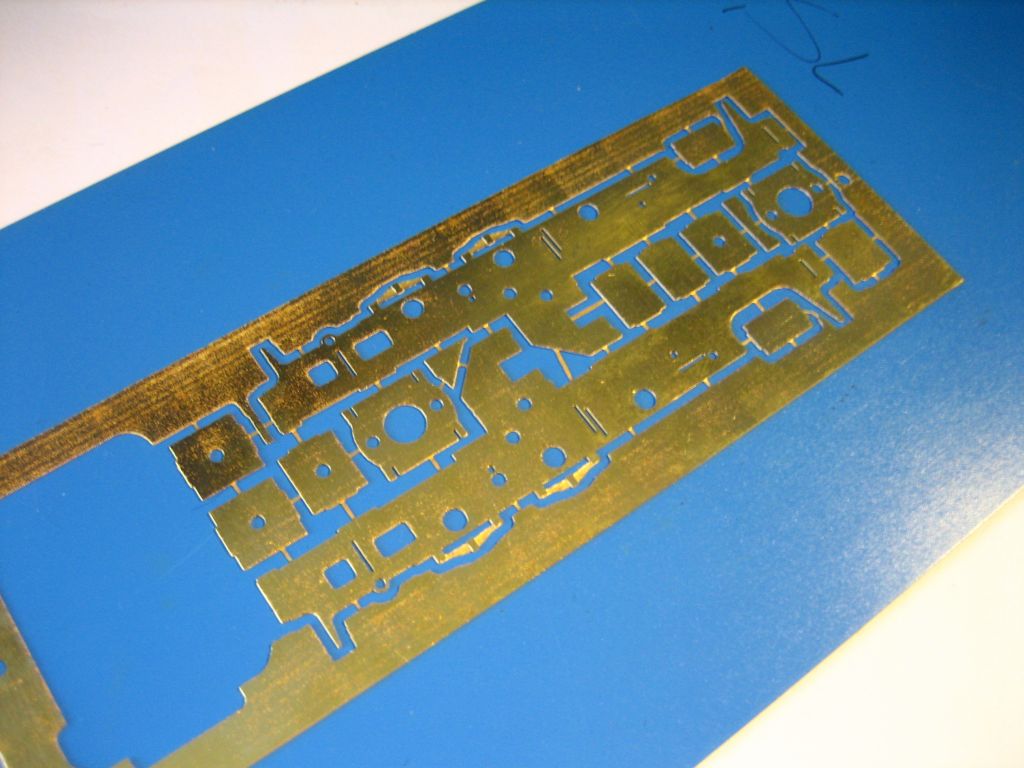

Posant la voie sur mon module HOm, je me suis rendu compte de la nécessité de posséder un engin moteur pour vérifier la pose.
N'ayant rien, j'ai donc décidé d'attaquer la 130T Corpet des CFD Aisne.
Pour compléter la construction de Marcel sur base Tillig, j'ai préféré concevoir ma propre motorisation, avec des roues aux dimensions réelles.
Pour aller plus loin, j'ai même décidé de construire comme faisaient les ancien, et de me passer de la 3D et de l'informatique (hormis pour les photos bien sûr, pour redimensionner les plans et pour dessiner les typons de photodécoupe). Tout à la main, avec outillage, fraiseuse et tour, et fer à souder.
Voici son histoire :

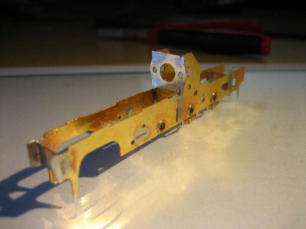

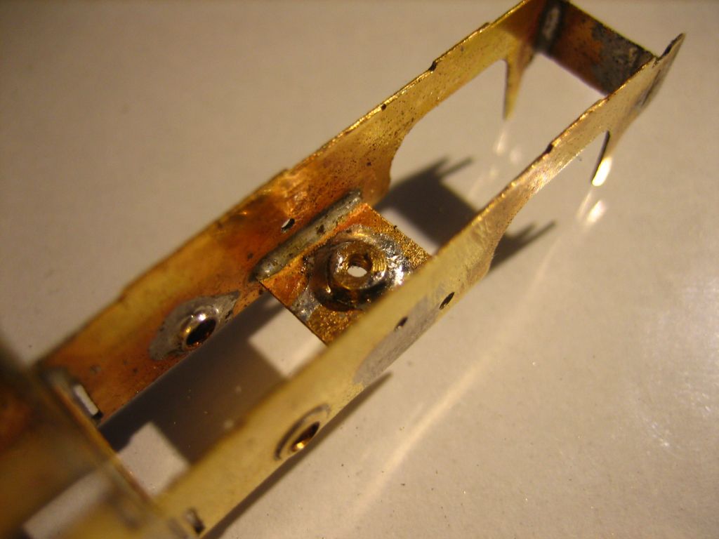

- Tout d'abord gravure des pièces du châssis moteur en laiton 0,3mm.
- Ensuite assemblage...

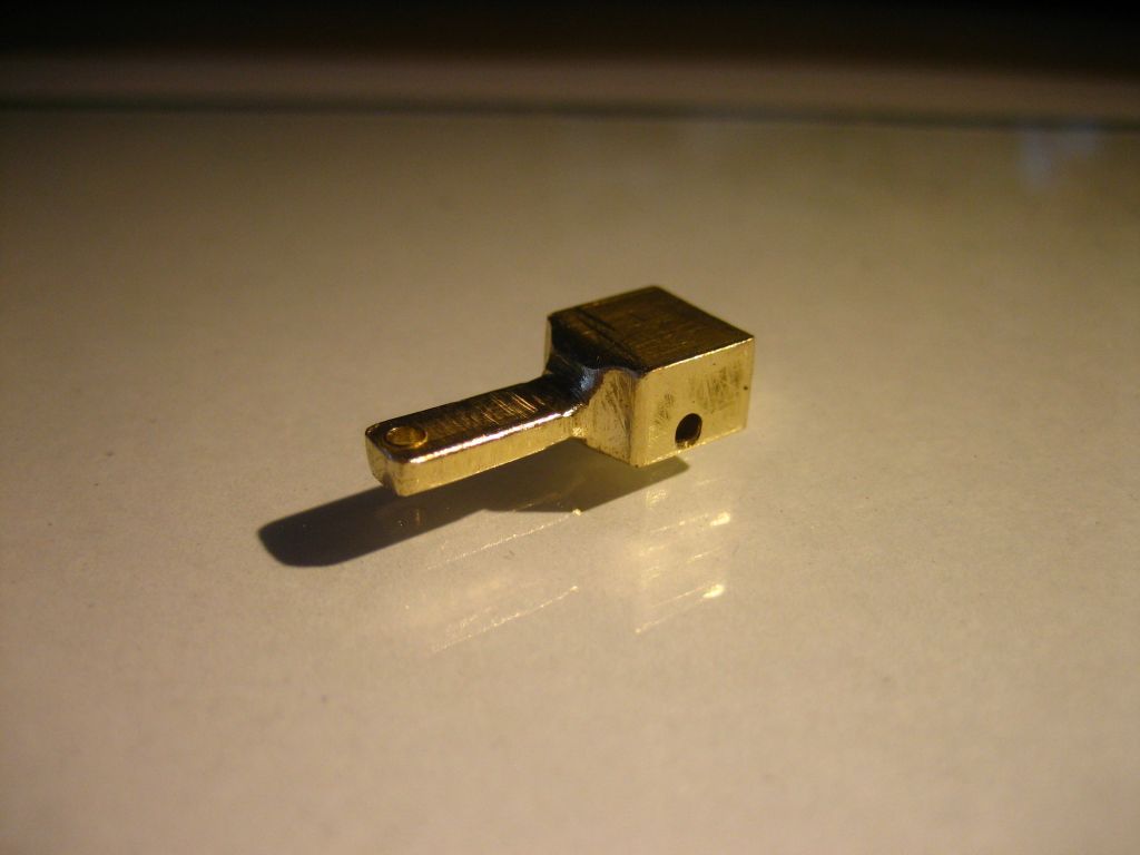

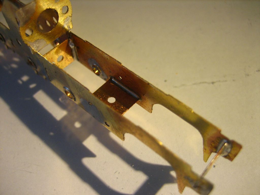

- Le trou pour l'axe du bissel avant et son ecrou :

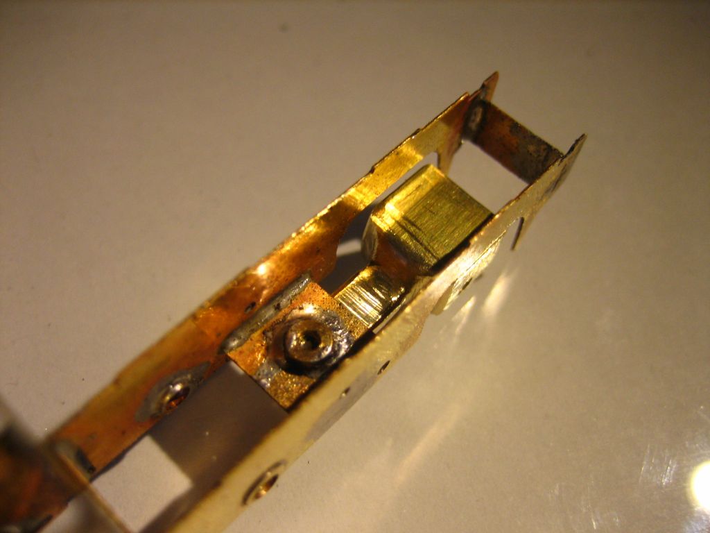

- Le bissel avant formé manuellement à la fraiseuse et lime. Les suspensions seront faites en photodécoupe et soudés sur les cotés.

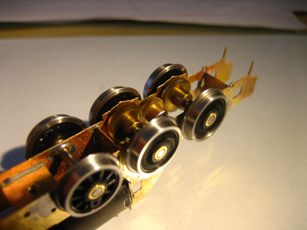

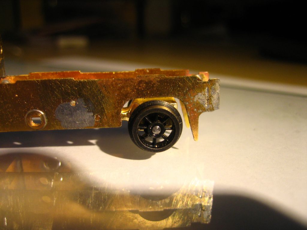

- Le bissel fixé sur le châssis et mis en situation avec son essieu (Allen Gibson aux roues de 8mm).

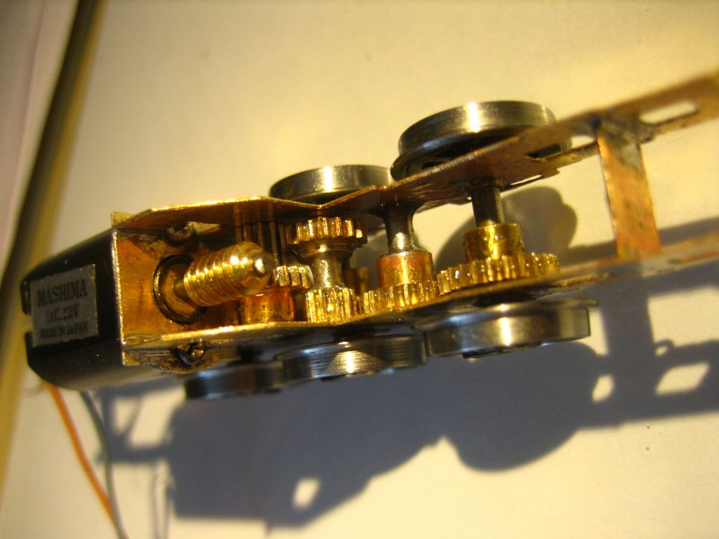

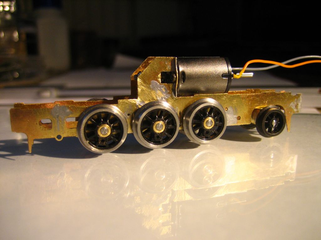

2 - Le Montage de la pignonerie

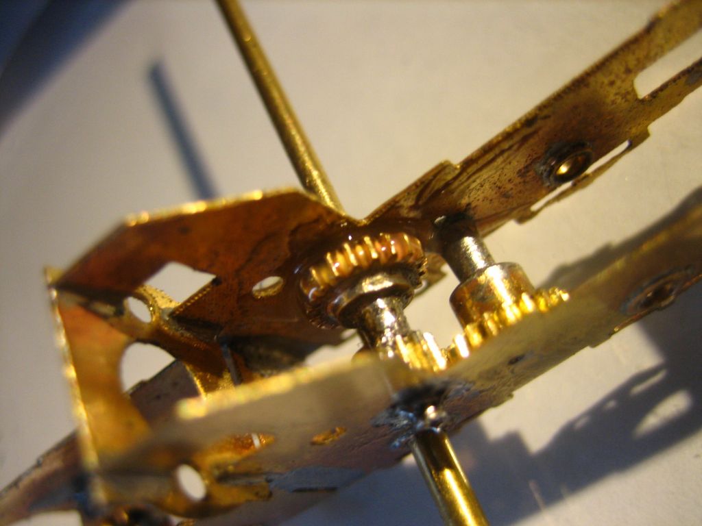

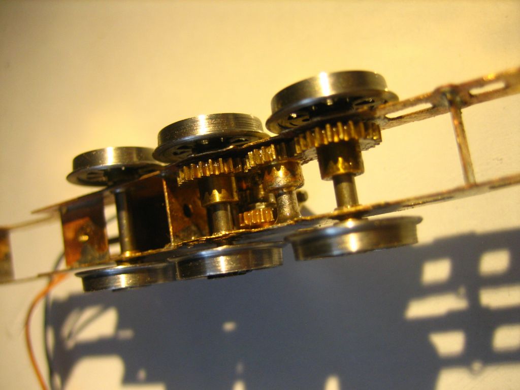

Le rapport de réduction est de 1:100 avec un Mashima 1015. Ce qui nous fait une vitesse maxi d'environ 30km/h à l’échelle, et lui conférant un très beau ralenti.
La motorisation est à 3 étages (1/20 ; 1/2 ; 1/2,5).
Les roues sont des Allen Gibson de 11mm à 10 rayons, comme dans la réalité. Des bagues d'adaptation pour axes de 2mm ont été insérés parfaitement à l’étau.
Ces roues se trouvent chez le Train Magique sous la référence 550-4835.
Les axes ont été découpés à la bonne longueur dans de la corde à piano de 2mm.

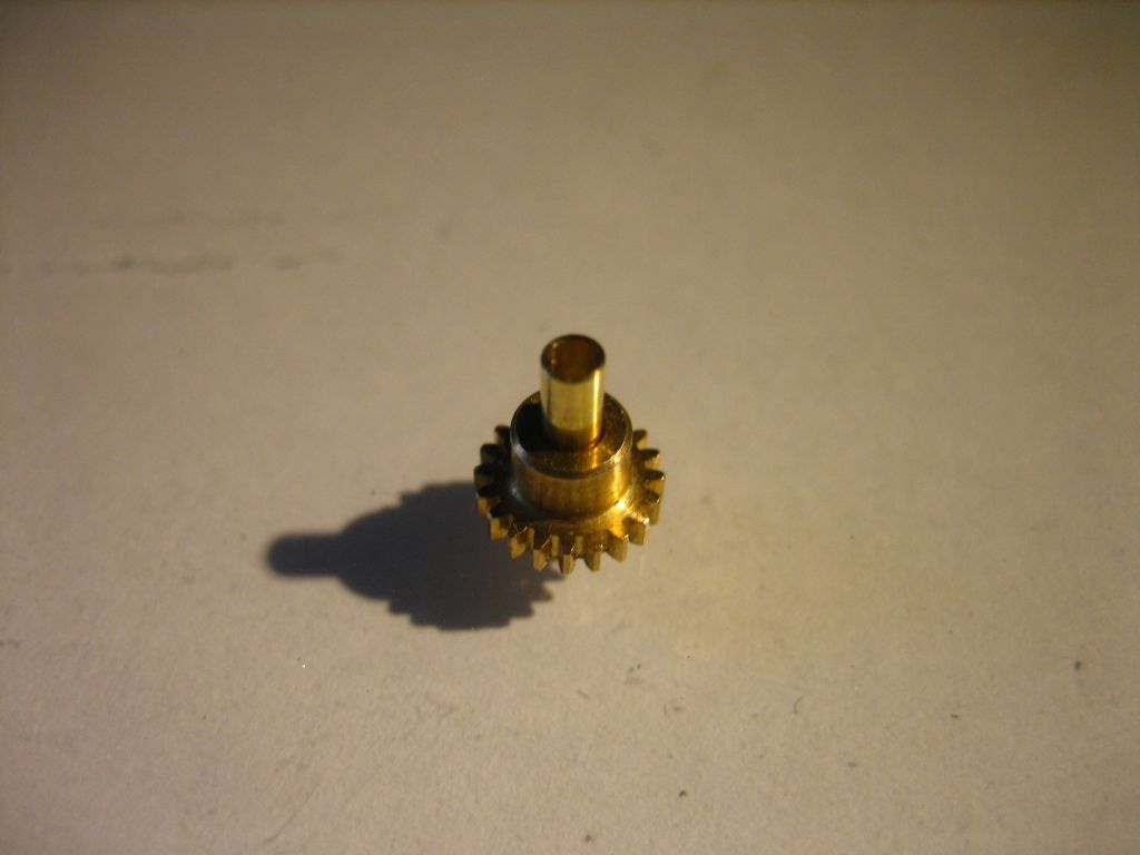

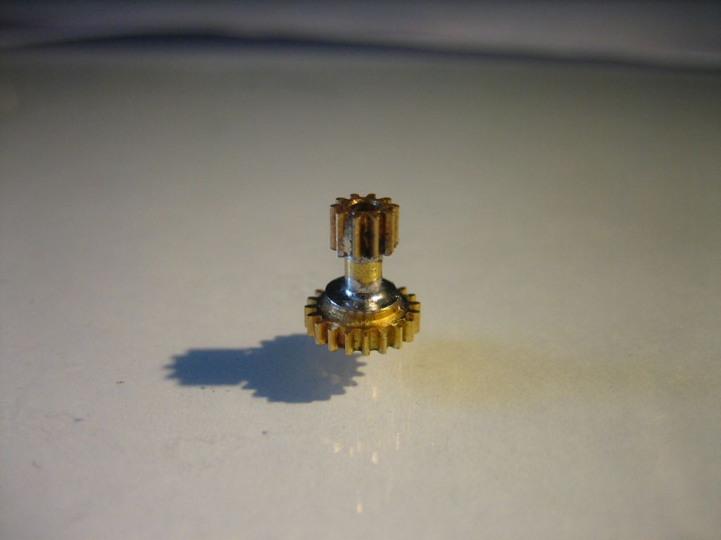

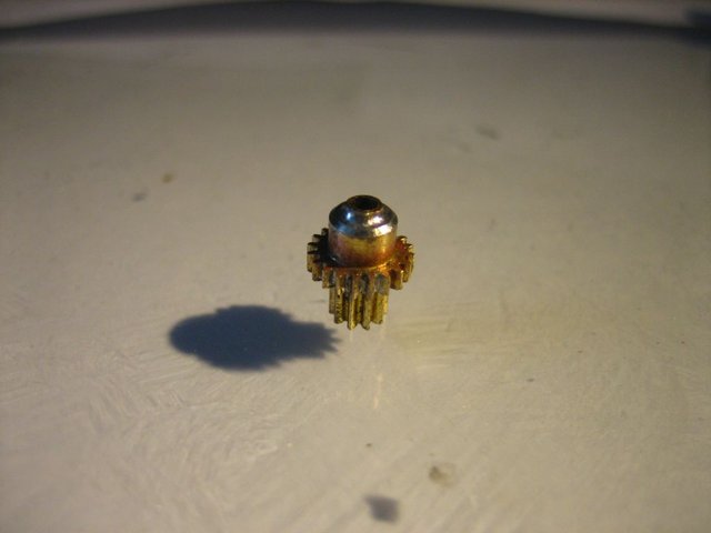

- Je procède par enfiler les pignons sur un tube de 2mm, dans lequel passera un axe de 1,5mm soudé au châssis. Les quelques étages de pignons :

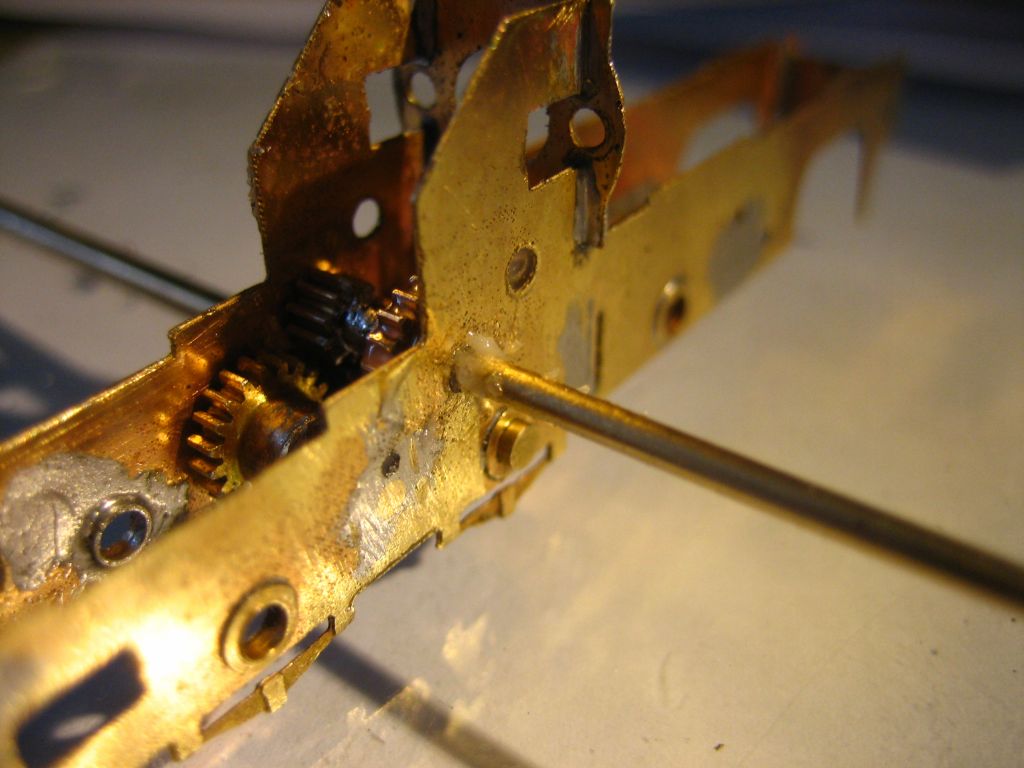

- Les pignons sont intercalés entre les flancs de châssis par un axe de 1,5mm de laiton. De la graisse est ensuite abondamment mise pour éviter que l’étain ne soude le tube à l'axe.
- De l'autre coté de la pâte décapante est mise et l'axe est soudé au châssis puis limé à fleur.

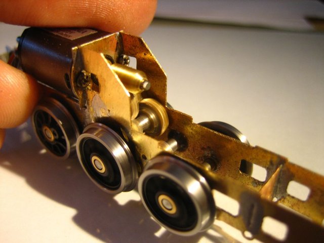

- Vue d'ensemble tout monté...
- Ça tourne !!

Beyer-Garrat a écrit:Pour tes paliers de roues , pour le montage tu as utilisés un kit de centrage ou pas ?
Non, je soude d'abord les entretoise verticales, je règle l’équerrage avec un équerre, puis je soude l'entretoise horizontale du bissel, qui fige le tout.

Encore une question : pourquoi souder le tube ? Quid en cas d'intervention ?
Note que c'est du costaud.
Re: 130T CORPET HOm
Messagepar truckteur » 04 06 2012 à 18:23
Zébu a écrit:Encore une question : pourquoi souder le tube ? Quid en cas d'intervention ?
Meuh nan, mon cher Zebu ! #B8
Voyons, si je soude le tube, comment les pignons vont-ils tourner ? Je soude l'axe qui passe dans le tube ! :H2
En cas d'intervention, je chauffe la soudure et pousse l'axe du châssis et du tube ! #A8
Oui, je sais, ma conception est aussi intelligente que ta question ! ;)

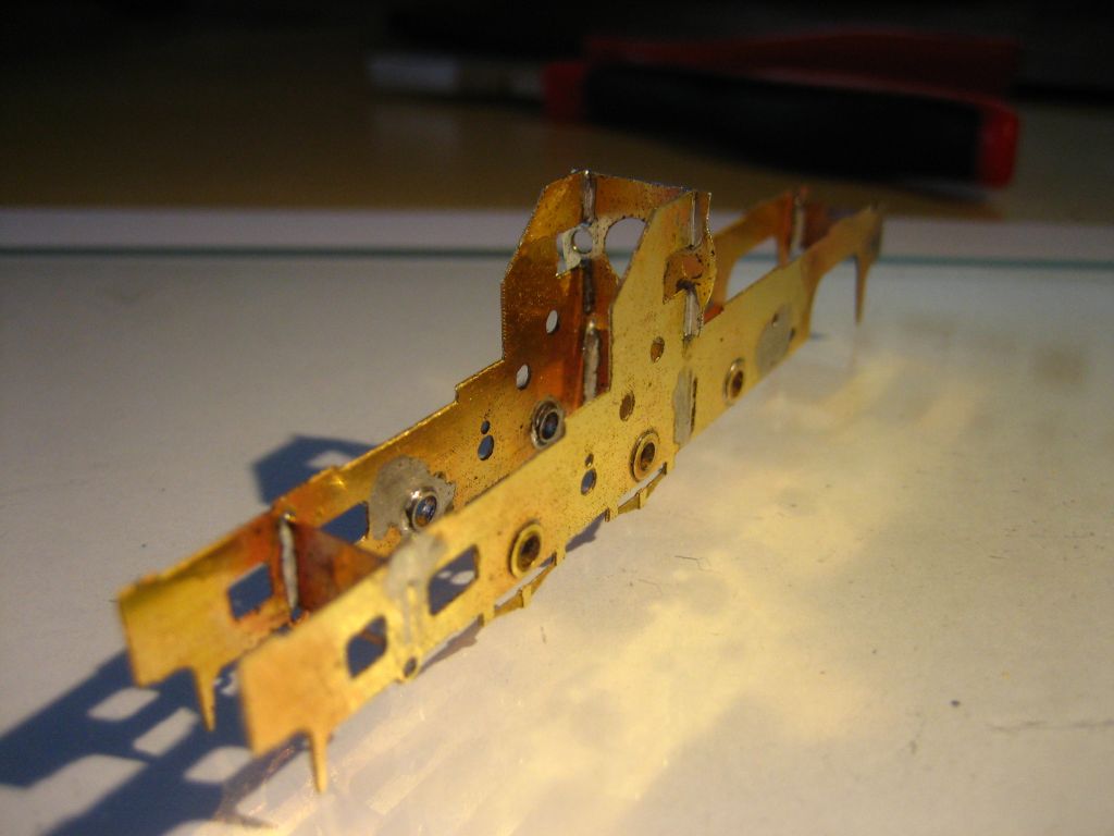

Trois essieux "rigides", et non une suspension trois points... Un choix mûrement réfléchi ?
MJModélisme
Marcel
Messages: 2499
Re: 130T CORPET HOm
Messagepar truckteur » 04 06 2012 à 22:28
Marcel a écrit:C'est impressionnant de maîtrise !... Je suppose que ce n'est pas ton premier châssis moteur maison ?
Non, pas le premier... :rod_siflet
En fait il est prévu une suspension 3 point sur l'essieu non motorisé. C'est pas encore fait.
En regardant bien sur cette photo, on voit un trou dans l'entretoise verticale, qui se verra introduire par une barre de laiton, pour balancer l'essieu. Il suffira ensuite d’allonger les trous de paliers au foret de 2mm. Tout simplement. #B1
