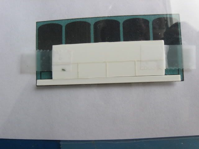

Encouragé par certains membres de cet honorable forum, je tente donc de passer de la version papier à la version plastique de la bicabine échelle TTm.
De ceci
à cela
On voit que la partie latérale est composée d'un rectangle de base sur lequel ont été collés des "plats" Plastruct de 1, 1,5 et 2,0 mm de large
Le dessin de la version papier est collé sur la face inférieure d'une vitre, je peux donc agencer et coller les parties plastiques sur la face supérieure de la vitre

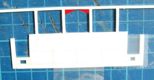

Reste le problème des "arcades" elliptiques.
Avec un demi-petit axe de 1,5 mm, je n'ai donc pas le luxe de jouer avec des courbes du style "anse de panier " C7
Mon idée serait de coller 2 triangles et de les limer à la lime ronde, ah s'il existait une lime ovale :^)
Avez-vous une autre suggestion ?

Sans hésitations, une lime demi ronde et "partiellement" ovale. Après si je t'explique comment faire tu vas avoir des soucis... Ne travaillant pratiquement que les métaux.
Personnellement, j'aurai prévus une partie supérieur plus épaisse. De façon à pouvoir la pincer dans un étaux sans la cassé.
Yoyo

Bonjour, personnellement je fais en une seul pièce, pour éviter les points de rupture au endroit de collages (voir la construction de la A 1584)

heu ... pour la finition : courber un fin profilé ??? :D3

Merci Yoyo, Francis et Pelican de prendre un peu de votre précieux temps pour me prodiguer suggestions et conseils.
Avec votre aide, j'en suis arrivé à la conclusion que coller 2 triangles sera la solution la plus difficile.
Autre constat: à l'échelle 1/120 l'arcade ne doit pas nécessairement être elliptique, un arrondi devrait être "suffisament bon" pour rendre la bonne impression.
Jacques

J'ai remplacé les 2 triangles par un plat de 1,5 mm dans lequel je lime l'arcade à la lime demi-ronde.
La courbe est tracée à l'aide d'une pièce de monnaie de $ 0,10
Vu de loin ( 30cm et plus ) le résultat est acceptable.
Le plat étant collé sur 3 côtés , il n'y a pas eu de rupture.
L'idéal serait de faire le tout en une seule pièce, mais je n'ai pas les moyens de me payer ça:
