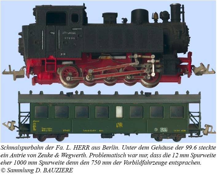

Pour en revenir au train H0m de Zeuke et Herr des années 60, voici l'extrait d'un livre allemand qui mentionne explicitement la fabrication des caisses par L.HERR KG et des châssis-moteur par ZEUKE : :idea:
Traduction de la légende :
"Train à voie étroite de la firme L.HERR à Berlin. Sous la caisse de la (locomotive) 99.6 se trouve un châssis moteur produit par Zeuke & Wegwerth. Problématiquement, l'écartement de 12 mm correspond à une voie de 1000 mm alors que le matériel réel reproduit était à voie de 750 mm."

Messagepar rail1435 » 23 04 2012 à 09:20
Merci malletslm pour la photo et le déterrage du fil. Je retrouve ainsi la rame que j'ai reçue d'un ami. Cette rame est désormais - sur mon réseau - exploitée par le Dampfbahnclub Ringgenberg, association sise à proximité d'Interlaken.
Comme sur la photo de près, mes modèles ont une application de peinture jaune incomplète sur les lettrages en relief. L'erreur d'écartement me convient très bien car je n'ai pas de voie de 9mm.

Messagepar malletslm » 23 04 2012 à 10:16
Jolie photo et belle ambiance "vapeur + électrique" rail1435 :rod_coeur , ça me rappelle le c.f. Blonay-Chamby où, justement, une 050 du même type (l'une des 3 "Wurttemberg" à voie métrique) est préservée... :idea:

Messagepar Kazh du » 23 04 2012 à 20:05
Merci Malletslm pour le lien du retour aux sources :maitre:
En fait ce qu'ils omettent chez Wikip' c'est l'association Zeuke avec Herr pour faire du HOm.
C'est assez étonnant aussi de voir les deux essieux du milieu de la 040 sans boudins :shock:
