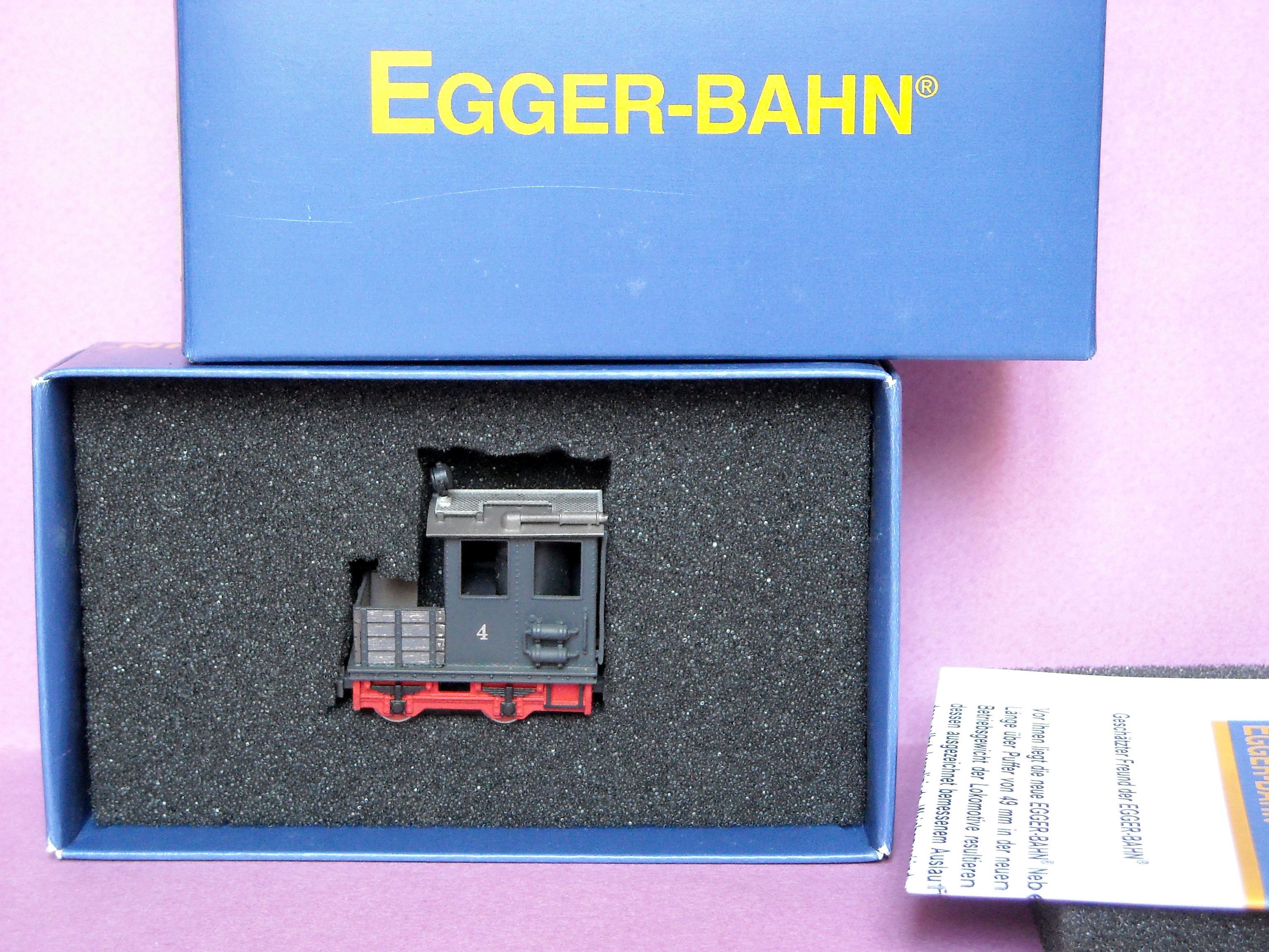

Comme je n'ai pas pu résister à m'acheter un peu d'Egger Bahn, j'ai reçu le locotracteur V11 (prototype Kraus Maffei).
A l'essai sur la voie Rocco flexible 32200, je trouve qu'il a tendance à se dandiner de l'arrière ? Sinon, je trouve qu'il est assez bien réussi pour l'époque.

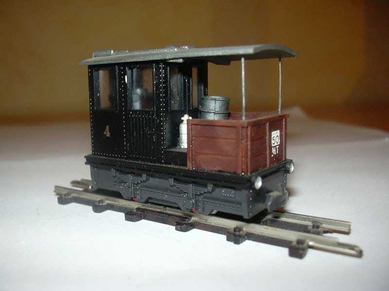

Il se dandine de l’arrière ? lequel d’arrière ? celui avec la cabine ou celui avec la benne.... :rod_mdr2
Vérifier l'écartement des essieux et placer un petit lest supplémentaire dans la benne (je me suis fait des moulages de caisses en métal blanc) arrange généralement ce défaut que j'ai aussi constaté sur les deux miens. Dès que mon APN sort de léthargie je vous fait une petite photo de celui dont j'ai remplacé la benne par un ensemble, capot, calandre emprunté sur un semi-chenillé Kraus-Maffei (HASEGAWA MT11 Sd.KFz 7:8TTON HALF TRACK )

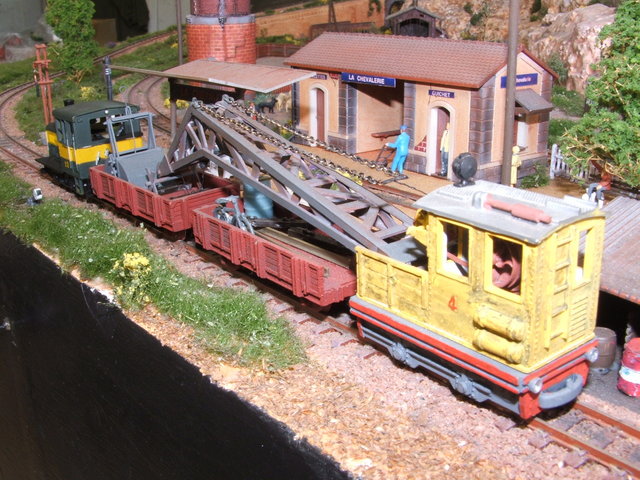

Oui c'est celui-ci ,il a fait l'objet de très nombreuses déclinaisons lors de sa sortie
Bricohoe :F5 en a fait aussi des moulages en métal sympa (si tu passes par ici )
Entre autres un classique le coup du toit C7
et celui-ci un peu plus complexe (j'avais envie d'une grue :H1 )
Le dandinement inérant a l'Egger Bahn est du a leur légèreté comme l'écrivait Cody :F5 à l’excentration des essieux (si si) ,et au mode de motorisation, l'essieu moteur ayant tendance
à se soulever lors des démarrages .

C'est bien l'arrière "cabine" qui dandine :C6 Je vais le lester de l'avant avec quelque chose qui imite des caisses.
La petite 020 n'a pas ce souci.

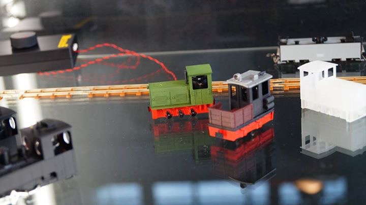

Et en attendant, votre engin V11 (ça c'est une ref.Jouef Ve ) a déjà revu le jour en Suisse et va le revoir en Allemagne ..... 2 productions bien différentes mais complémentaires.
