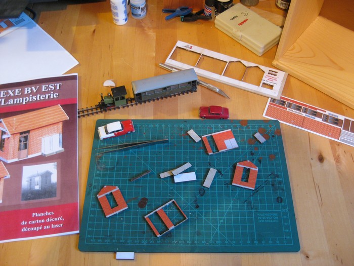

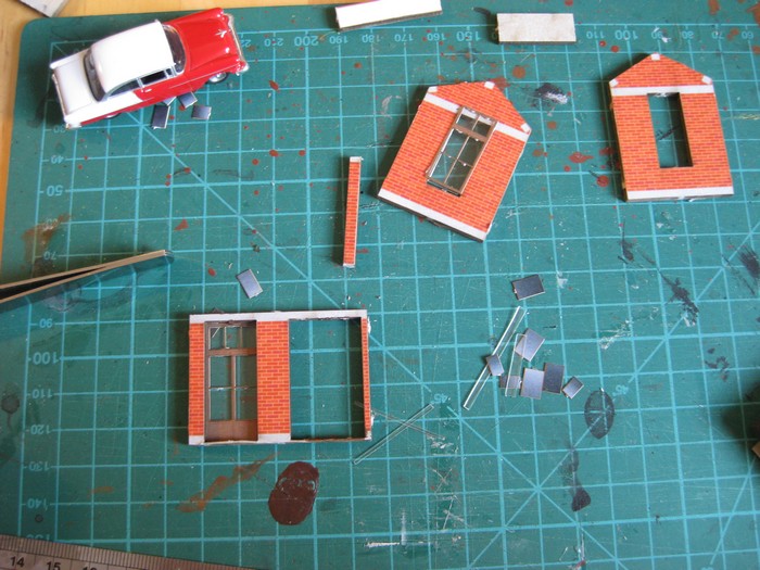

j'avais acheté il y a ± 2 ans, à une expo, la petite annexe lampisterie Regions & Compagnies en Ho (ref GAR 702) sur le stand loco revue, conseillé par un aimable palmipède membre de la rédaction ! ;)
j'ai donc casé ce truc dans le placard, et je l'ai ressorti pour faire un ptit dio en Hoe, la lampisterie devant être un peu bricolée pour faire une halte avec un petit bureau de vente, et un abri pour les voyageurs !
ça se présente comme une planche en carton avec une feuille collée dessus, avec le bâtiment dessiné sur la feuille, le tout découpé au lazer, avec des petites languettes de maintien à découper ! c'est la que le bât blesse : la coupure au cutter laisse une trace blanche, il faut limer pour éliminer, et repeindre la trace !
la notice est un peu baclée, et il faut deviner où on place les pièces de détaillages !!

les châssis, c'est pas top ! c'est ultrafin, et ça plie au moindre essai de découpage !! c'est découpé au lazer, mais il reste une petite languette de maintien à découper .. et c'est pas génial : il reste un chouïa sur le châssis, et impossible à éliminer sans abîmer le châssis H4
j'ai aussi renforcé les châssis en collant une vitre en plexi ... qui n'est pas forunie avec, mais qui est indispensable pour une certain réalisme !

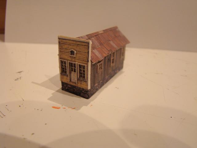

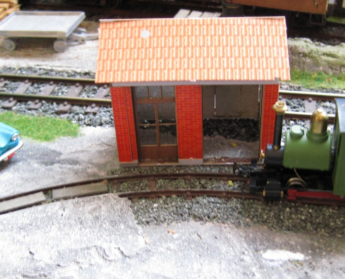

ce dimanche, je viens de terminer l'assemblage du bâtiment : après le collage des fenêtres, collage des 4 façades .. c'est pas évident, la notice n'étant pas claire : il faut coller les façades sur les pignons, et pas l'inverse ..
H4
mise en place des languettes pour couvrir l'épasseur du carton, quelques détails ... jusque là, ça rend bien .. et puis mise en place de al toiture, et là, grosse colère !! les toitures sont ultra fine et pas évidentes à mettre en place (voir photo) et le dessin déçoit !! et puis ... quand on lit la notice, il est conseillé d'acheter la ref MAT 001 papier gauffé imitant les tuiles !!
:C1
pourquoi ce produit n'est pas livré avec le bâtiment !!! ici, je dois donc acheter cette feuille pour avoir un truc qui ressemble à quelque chose !!! pour un bout de carton d'une trentaine de cm², je dois retourner sur une expo pour éventuellement trouver ce carton, ou commander chez LR, avec frais de port, et éventuellement une attente parce que ce n'est pas de stock ! et pourquoi ?? pour épargner quelques cent sur la pochette !
je place quand même une photo du bâtiment pratiquement terminé, et j'espère trouver un bout de toiture convenable .. mais ce ne sera pas chez Regions & Compagnies !
ce coup de g .. passé, le bâtiment présente quand même bien, mais méfiez vous si vous voulez acheter : vérifiez bien si la toiture est fournie avec, et pas un erzatz qui gâche le plaisir !
reste à peaufiner le ptit dio .. :rod_siflet

si on doit ajouter une feuille de tuiles, le bâtiment commence à couter un peu cher pour du carton !!
12 € pour l'annexe ... et 8 € pour uen feuille de tuiles !! D9
à comparer avec la lampiserie ABE ... à 27 € !! ;)
les bâtiments Paper Creek en Z étaient nettement mieux !! sans doute du à l'échelle plus réduite et convenant mieux à cette méthode ..
quoique j'avais téléchargé une petite cahute en O qui rendait pas mal du tout !! helas, Paper Creek n'existe plus !

mais alors, pourquoi ils livrent cette foutue plaque ?? pourquoi ne pas mettre directement la bonne ref dans la pochette ?? quitte à augmenter le prix de vente ?? ici, je dois acheter un truc en plus, sans doute le commander et payer des frais de port, je dois attendre et laisser le projet en suspend ! et quand je lis certains avis, les délais de livraisons sont parfois assez long, ça dépend du stock et de la fabrication !
bref, je ne suis pas content, et je n'achèterais sans doute plus ce genre de pochette ! :C1
c'est dommage, parce que le bâtiment avec une toiture correcte, ce serait chouette !

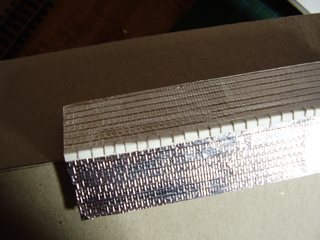

Je comprends ton désappointement, n'as tu pas une toiture de halle Jouef que tu pourrais utiliser comme matrice pour un estampage de feuille d'aluminium?
C'est une des premières choses que j'ai appris quand j'ai recommencé le modélisme.
remise HO faitiere 2.jpg (141.25 Kio) Vu 3940 fois
Avec une feuille d'aluminium pas trop fine, sinon au collage on abîme les formes des tuiles c'est une solution qui peut se révéler sympa.

Passe une bonne couche de colle à bois (et la caravane passe) à l'arrière de ta feuille d'alu #B5 (méthode Clos ou cleau c'est pareil... :rod_mdr2 Salut Michel :F5 )

Si je me souviens bien de la méthode de Clos, il décalque à la brosse (à dents :mrgreen: ) et au dos il noie de la gaze dans de la colle aboie.

Le coup de la gaze ne m'avait pas été dit jusqu'à présent...c'est pour faire une trame retenant la colle et du même coup créer une ramature "rigide" comme le ferraillage dans le béton, la colle à bois restant trop souple une fois sèche?
