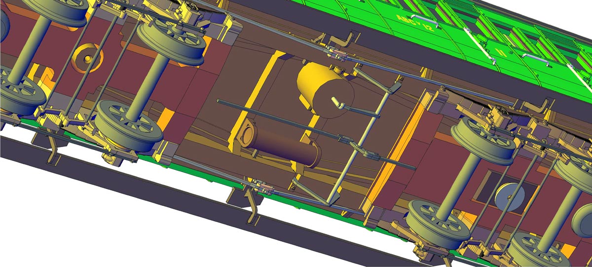

Mon 2ème problème si situe au niveau de la timonerie de frein, quelqu'un a-t-il une photo des dessous de sa voiture?

Messagepar 3DMetrique » 27 10 2011 à 12:56
Les voitures peuvent se monter en version éclairage électrique avec les dossiers correspondant à la ligne de train (prises électriques), ou en version primitive avec éclairage à l'huile et cheminées.
pour la photo du dessous, je publie ça dans quelques minutes; :maitre:
Cyril

Re: Voitures De Dietrich TDA
Messagepar 3DMetrique » 27 10 2011 à 13:16
Voili voila :
Cyril
Messagepar Gallavael » 27 10 2011 à 13:31
Merci, tout est plus clair dans ma tête, je vais pouvoir reprendre mon montage. :ipb-251

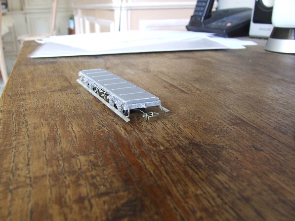

Messagepar Storm » 27 10 2011 à 21:41
Gaël, quand tu auras fini ton châssis et tes bogies, fais un montage à blanc et un test sur ton réseau. En fonction de tes courbes, tu devras peut-être reprendre les Angles des bogies afin d'augmenter la capacité de franchissement. Ça peut être fait après mais autant le prévoir de suite :B3
Messages: 23915
Messagepar Gallavael » 27 10 2011 à 21:59
Je verrais ça demain quand j'aurai monté le 2ème marche-pied. Les boggies sont OK.
Messagepar Storm » 27 10 2011 à 22:11
C'est le second support qui pose problème en dessous de 400mm de rayon, un petit coup de cutter pour virer la gravure suffit à augmenter le franchissement :maitre:
Messagepar 3DMetrique » 27 10 2011 à 23:51
Je confirme, un petit coup de peinture noire sur l'amputation ( :F7 ), on ne voit plus rien et ça permet de descendre à 300 mm de rayon.
Messagepar Gallavael » 28 10 2011 à 14:51
Après de multiples déraillements, j'ai donné quelques coups de cutter aux boggies, et ça passe de partout :ipb-251 Merci storm et 3DMetrique pour ce conseil.
J'avais collé un des 2 marches pied un peu trop pret du chassis, et les boggies tournaient mal dans un sens. Maintenant c'est OK.
Place à la peinture et au début de la caisse maintenant.
