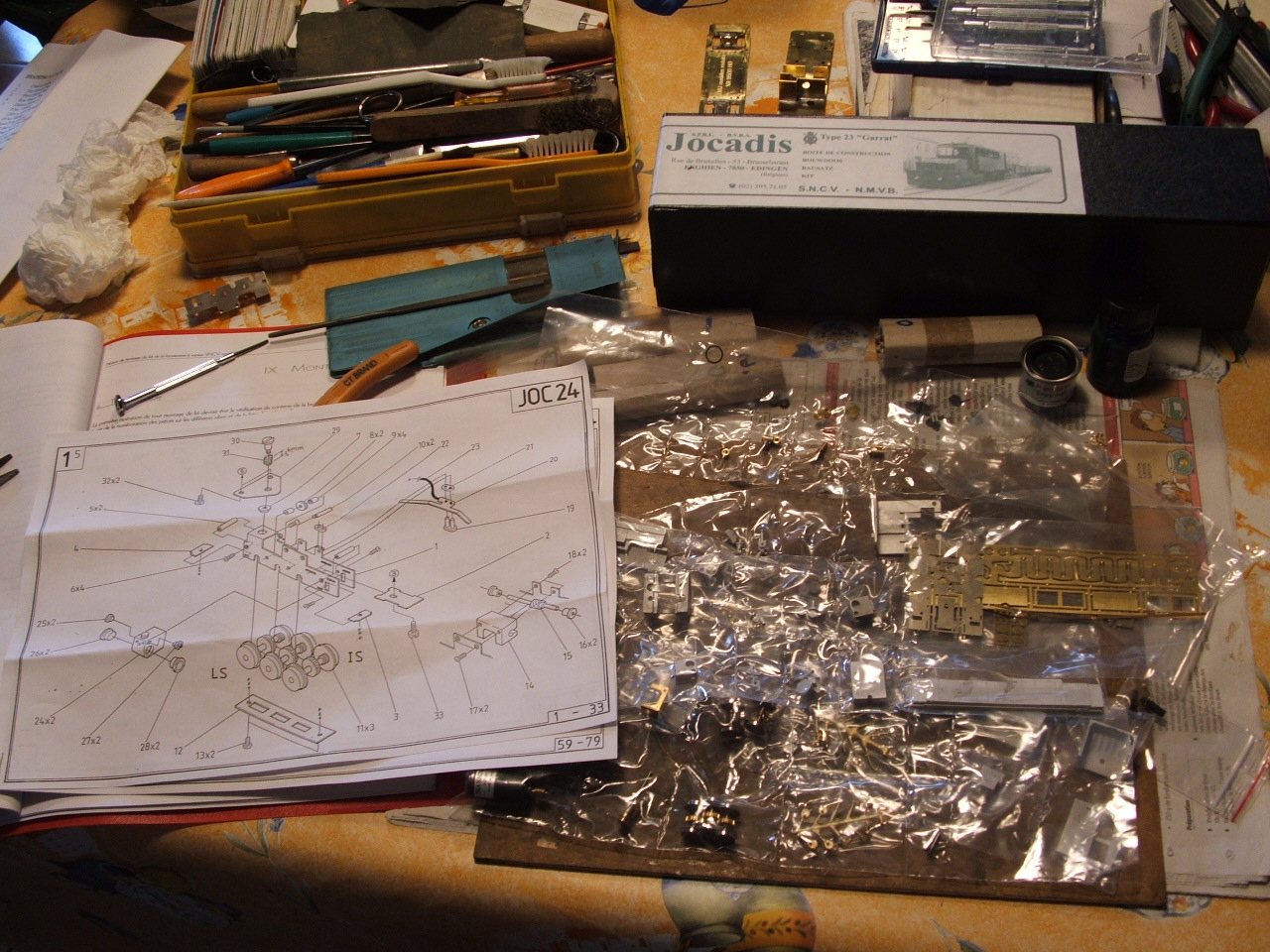

Réalisé a la demande de Jeanmi "Pied de rampe Saroulmapoul" :H1 ce kit est impressionnant, remontons donc 5 ans en arrière lors de sa construction:
Far far away :H1
Le kit Jocadis de la Garratt 23 SNCV se présente dans un ensemble de sachets bien séparés ,avec des vues éclatées ainsi qu'une imposante notice de montage, hélas très mal photocopiée rendant quasiment indistinct (noire) toutes les photos des
locomotives réelles pour les détails et la peinture(d'ou l'importance du dossier Garratt sur le forum TTA) .
Le kit est composé de métal blanc (chassis, chaudière et superstructures des trucks) laiton (coté caisse) et maillechort (chassis internes des deux trucks) toutes les piéces de détails et apparaux étant en bronze et métal blanc.
Les fils d'alimentation ,vitrages et différentes tailles de fils de laiton (pour les conduites et rambardes) sont également fournis
Les peintures (noire et vert SNCV ) ne sont pas comprises dans le kit. j'attire l'attention sur le vert SNCV bien différent de celui de notre SNCF

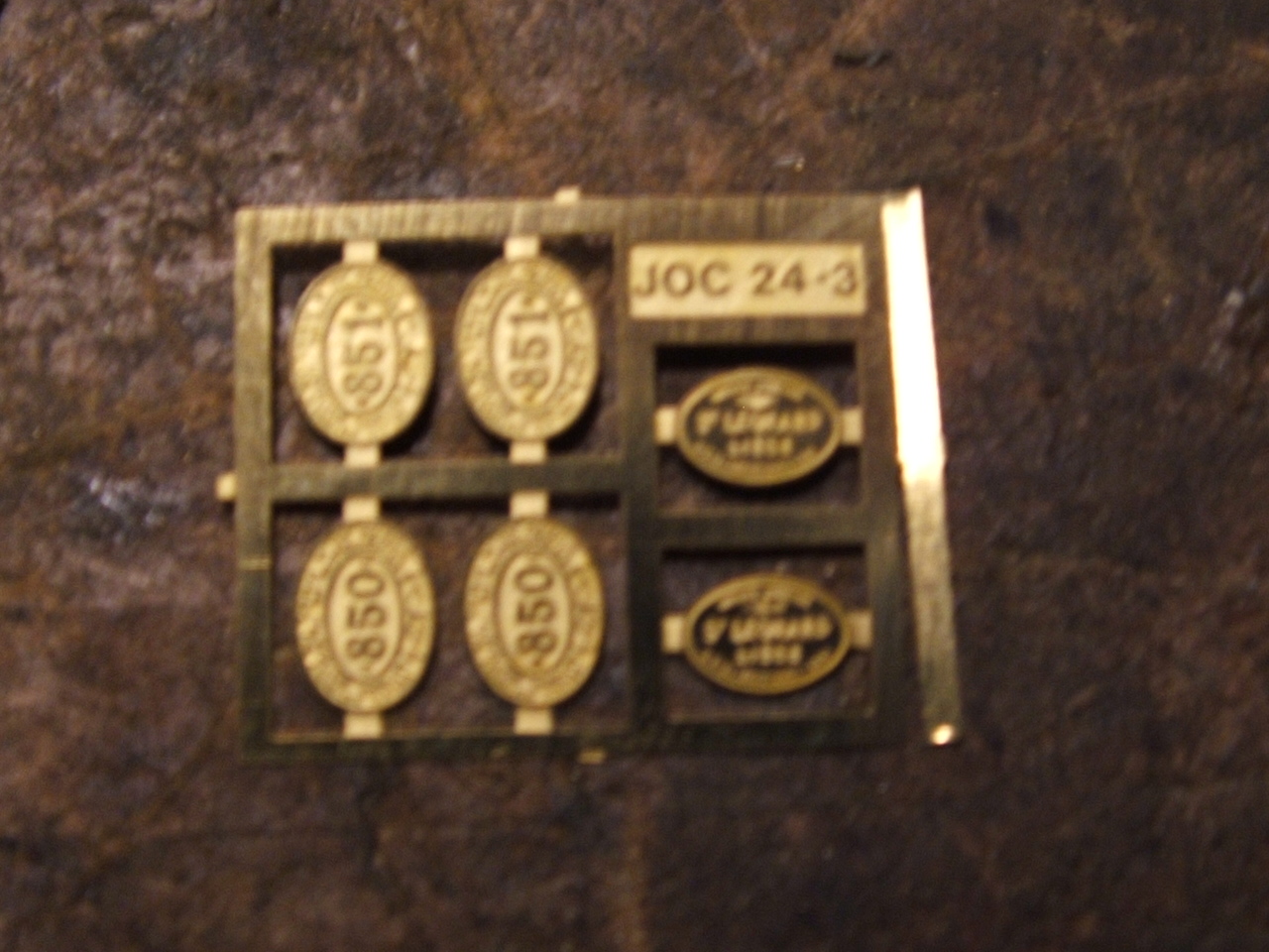

Les plaques de numérotation et de constructeur sont extrêmements fines et parfaitement lisibles.Malgré une photo prise de trop près et floue.

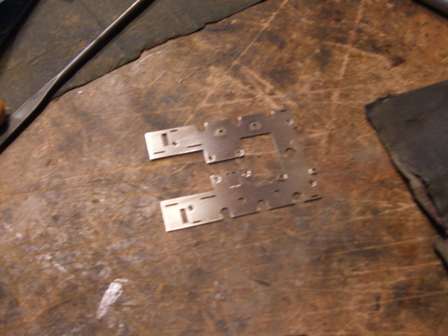

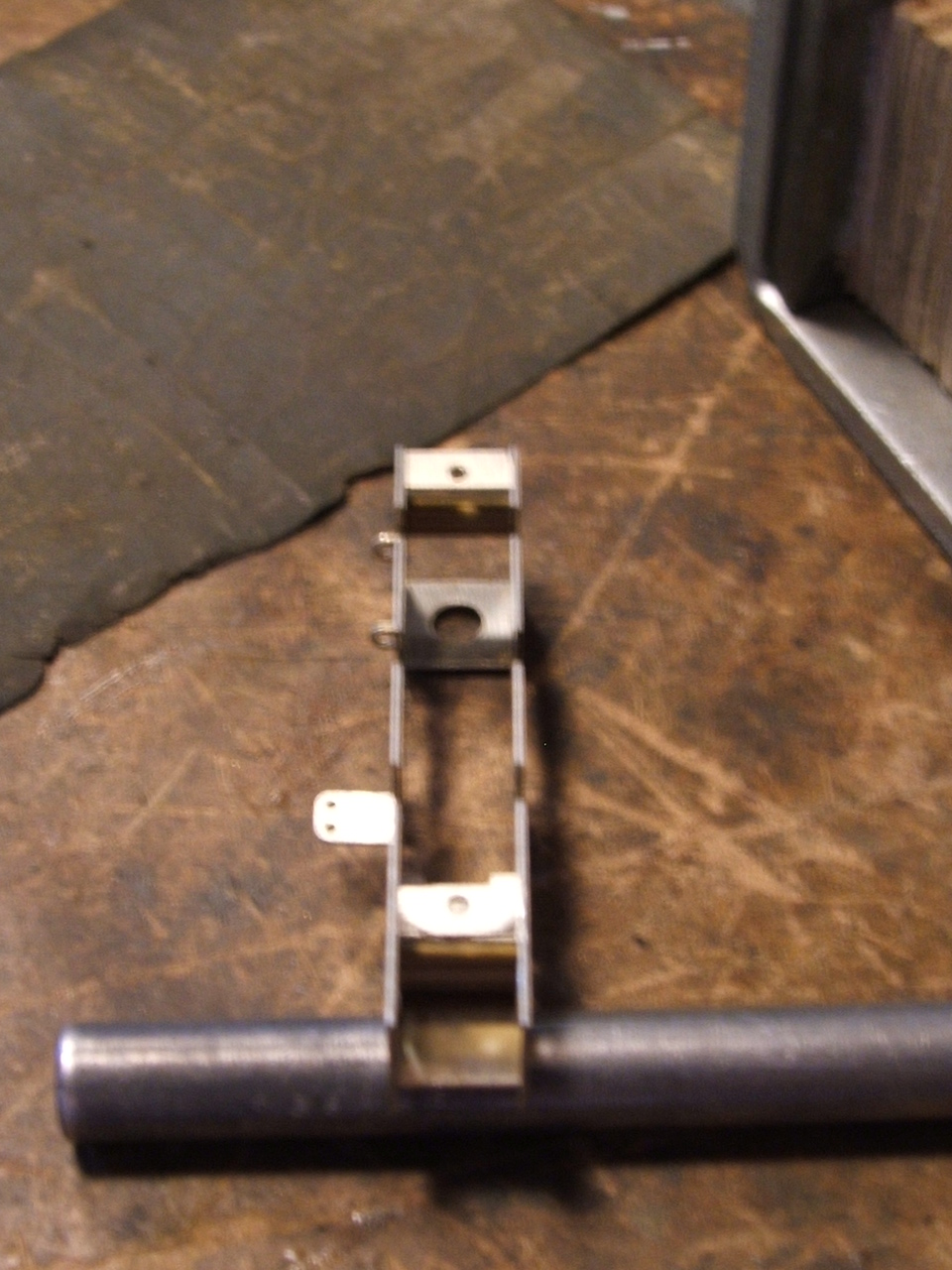

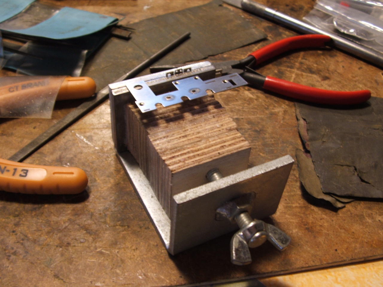

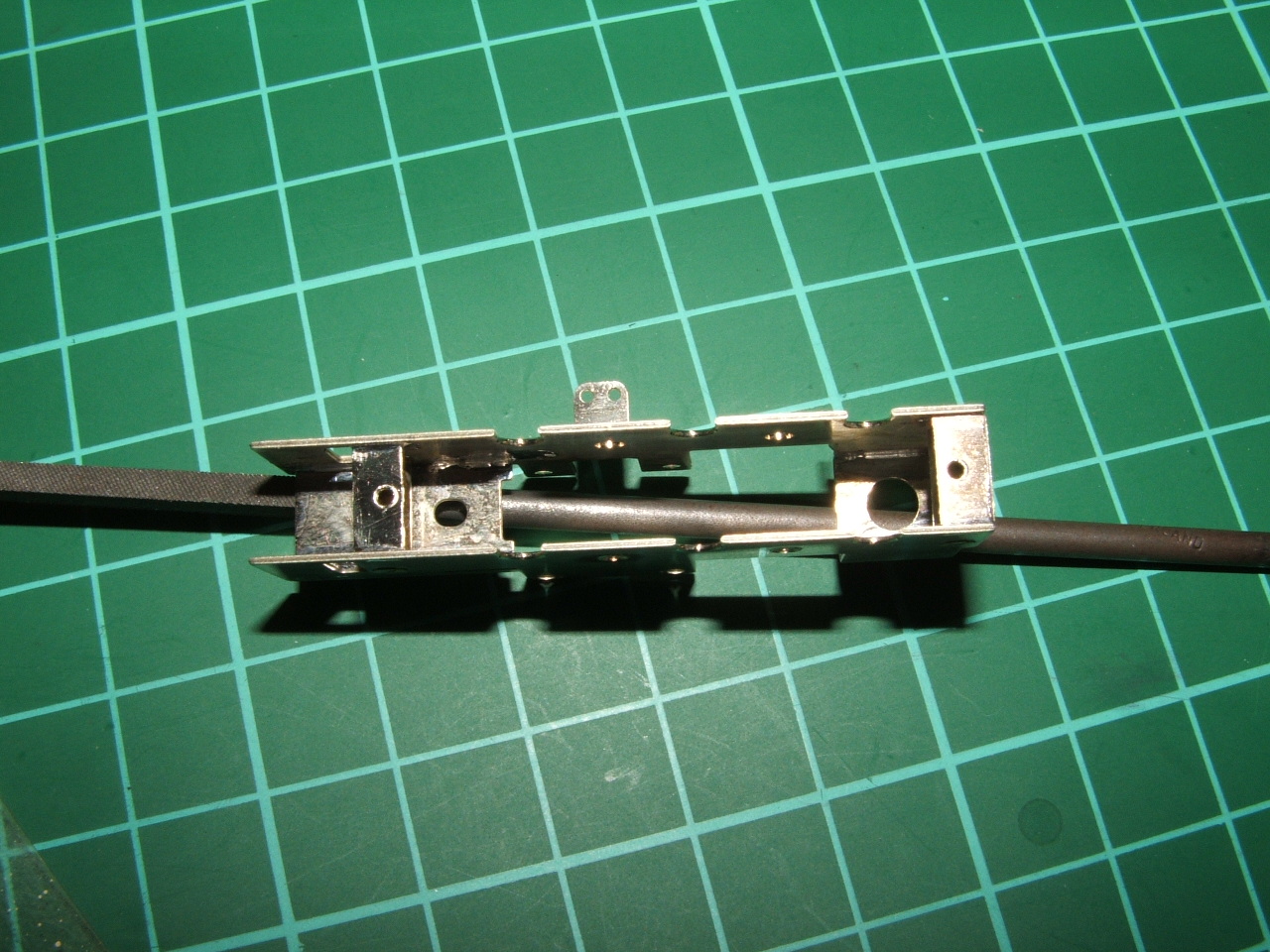

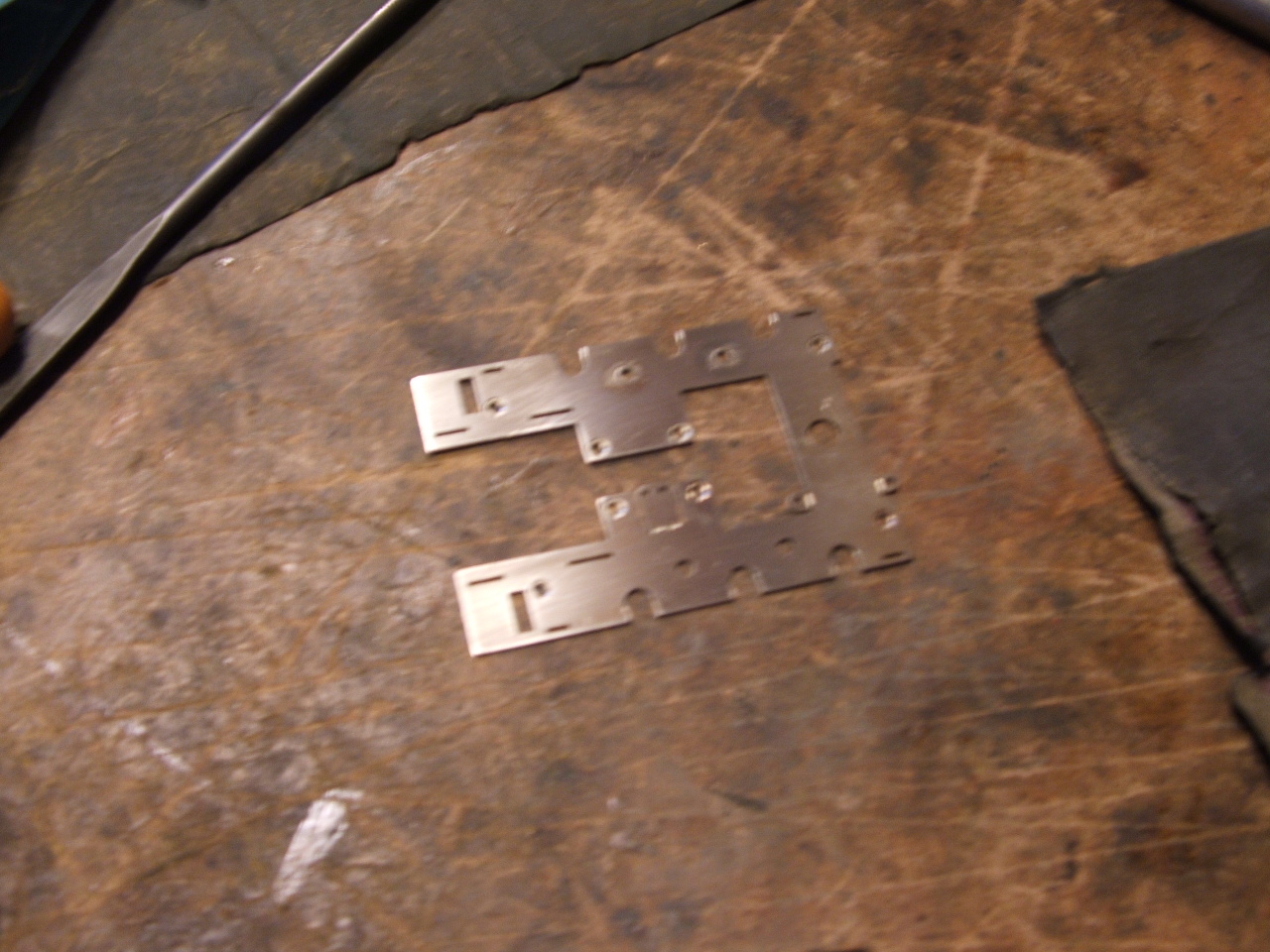

En premier lieu le montage du chassis interne du truck moteur ,j'utilise une petite presse pour avoir des pliages parfaitement d'équerre et un chassis non boiteux (phénomène de dandinement ,parfaitement visible vu la longueur de cet engin.
Chassis avant pliage :
En cours de pliage avec la presse :
Premiers pliages :
Une fois l'équerrage contrôlé la fixation des colonnettes et des platines support peuvent intervenir:

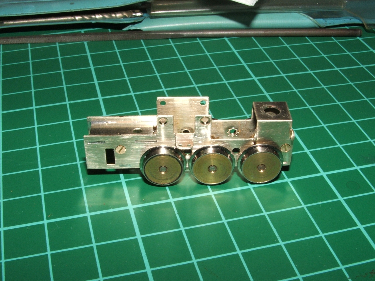

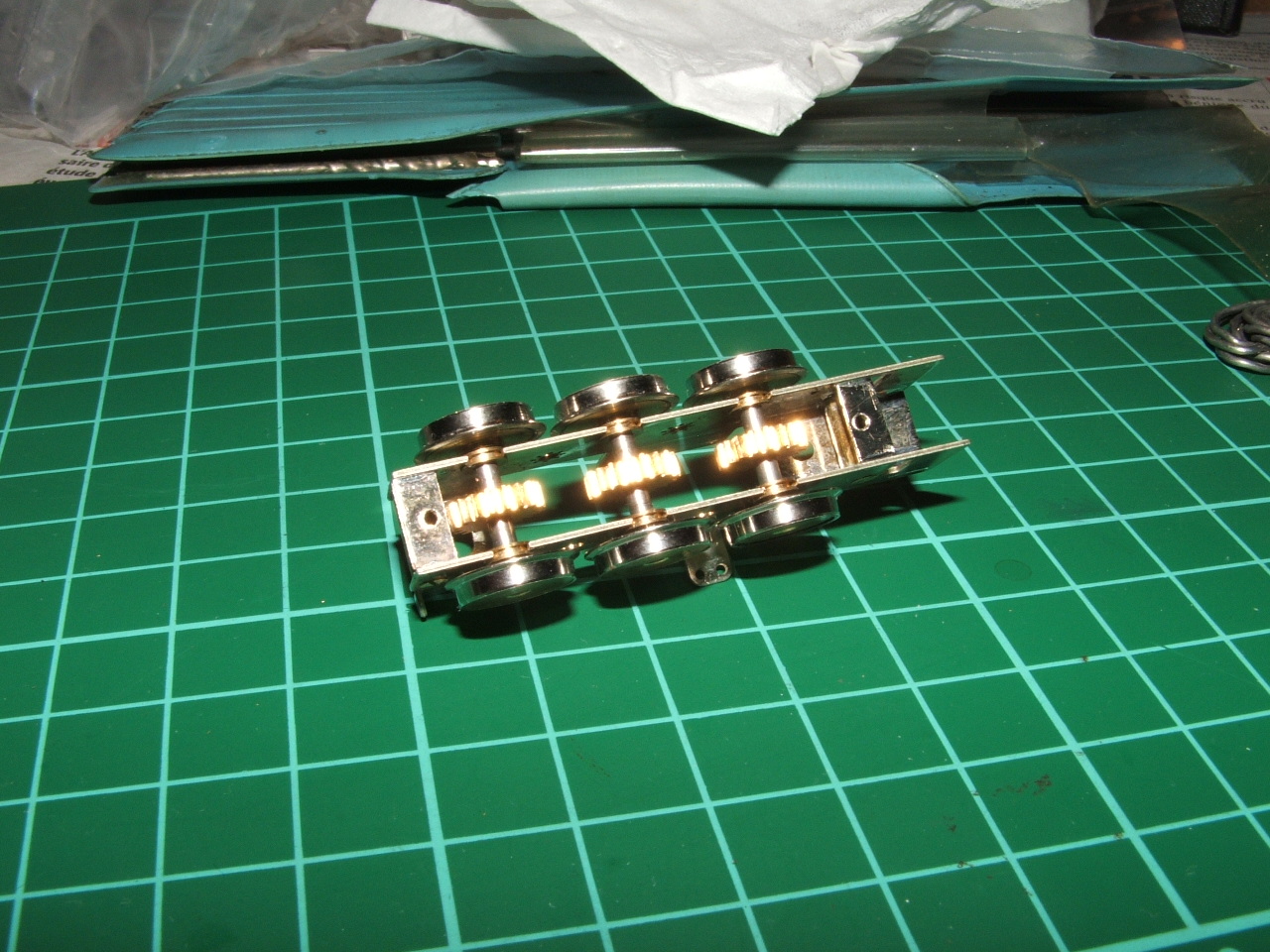

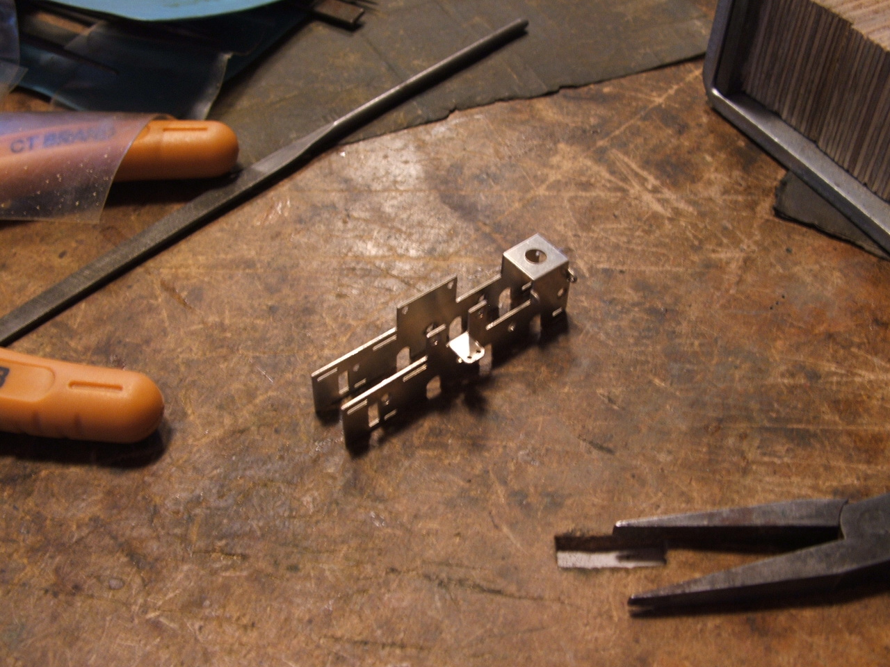

Tous les pliages ont étés renforcés avec des congés de soudure et le chassis nettoyer avec soin pour enlever les dépots de flux (je suis maniaque il faut que ce qui ne ce voit pas soit aussi propre que l'extérieur)
Les essieux sont ensuite installée provisoirement , il faut veiller a bien verifier leur positionnement au fond des gorges (claquement sec) et veiller tout particulièrement à ce que les rondelles à encoches des essieux soient libres (les débloquer avec une précelle, l'axe de l'essieu ayant commencé a s'oxyder et bien nettoyer l'axe) Les essieux doivent se déplacer librement latéralement en inclinant le truck et tourner librement a la moindre sollicitation avec le doigt.
J'insiste beaucoup sur ce point ,le mode de transmission choisie ,par courroie,ne supportent pas le moindre dur (la remise en place de la courroie nécessitant le démontage de l'engin !)
enfin soudure du pivot du truck au sommet du chassis :
A suivre.................

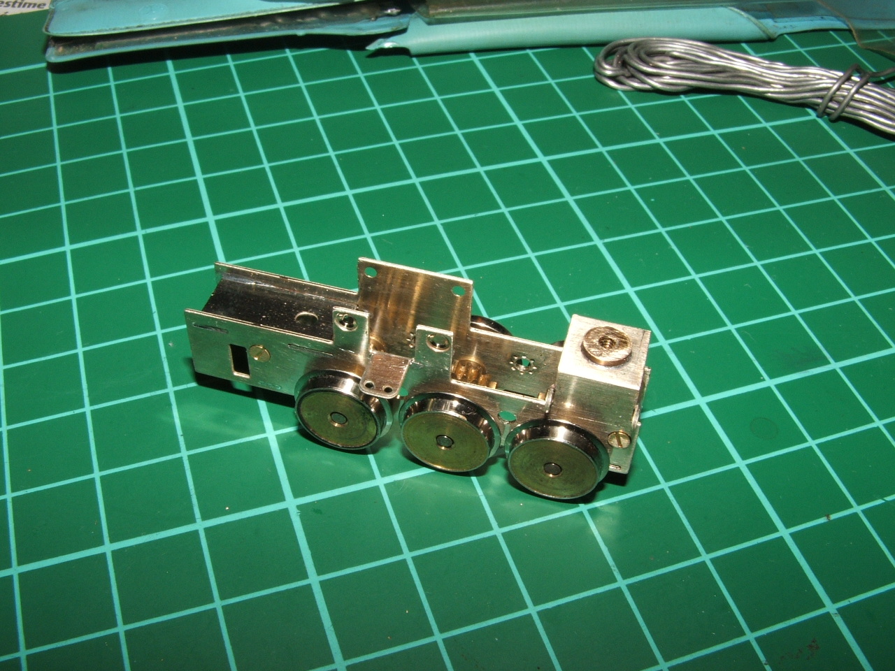

Messagepar Beyer-Garrat » 19 10 2011 à 16:44
Les essieux et les bagues
Pose des deux cylindres :
Et du fond de carter :
A suivre.......

Messagepar Zébu » 19 10 2011 à 16:48
Personnellement, j'ai ajouté une petite épaisseur avant de fixer les protège-carter. Avant de le faire, si je serraiq un peu trop, les essieux se bloquaient. Avec l'épaisseur, aucun souci.
Re: (Hom) Construction d'une Garratt type 23 SNCV Jocadis
Messagepar Beyer-Garrat » 19 10 2011 à 18:32
En fait mon Zeb tout dépend du soin apporté a l'encastrement des gorges des bagues d’essieux dans le chassis elles doivent bien se positionner quitte a vérifier les encoches .
Mettre une petite sur-épaisseur sur la fixation du carter peu te donner le jeu nécessaire au non blocage de tes essieux mais influe a contrario sur les jeux de la pignonnerie (les essieux descendant plus bas ) sur le truck moteur
et tu peux rapidement te trouver avec un dur lors d'une inversion de sens de rotation ,les pignons intermédiaire ayant tendance a se repositionner a ce moment .(pb fréquemment rencontré sur les kits Joe Work's)
Pour le truck non moteur c'est effectivement moins problématique.
La plaque de fond de carter doit parfaitement s'encastrer comme tu le vois sur la photo au niveau des blocs cylindres #B6

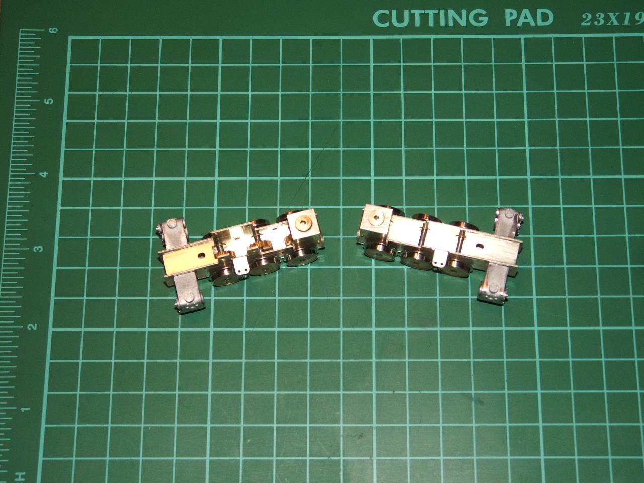

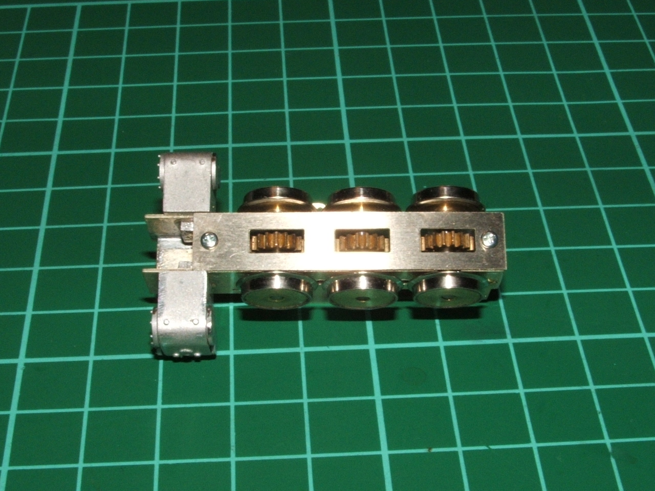

Le chassis du deuxième truck (non motorisé) a rejoint son petit frère :

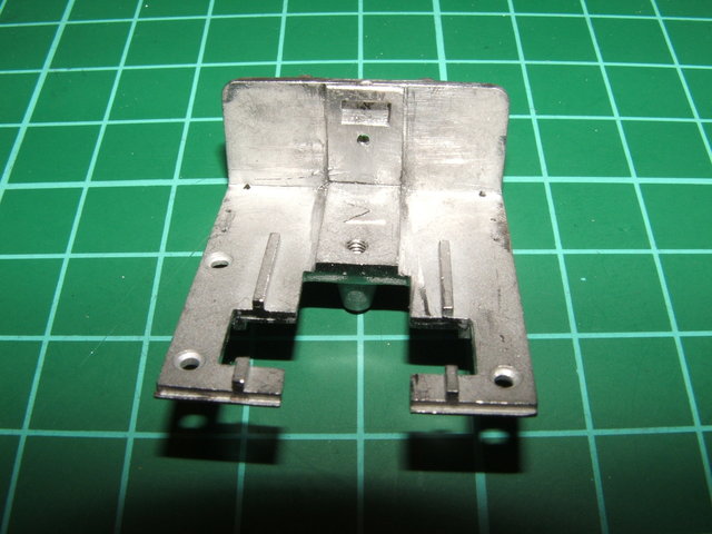

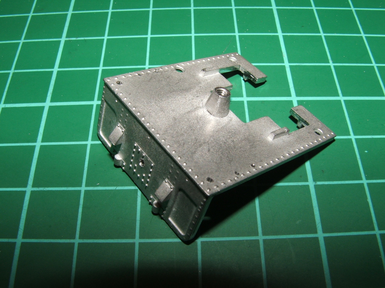

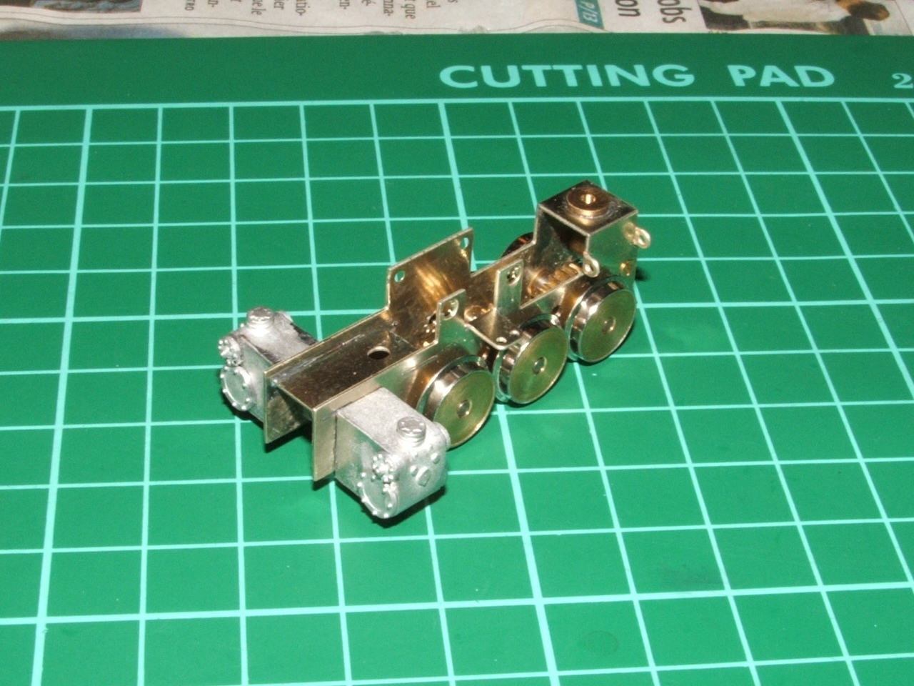

Suite de la construction de la Garratt avec les superstructures des trucks en métal blanc :
Cette pièce doit être parfaitement d'équerre au niveau de la traverse avant qui vient s'engager entre les flancs de chassis
Pour le montage des pièces en métal blanc j'ai utilisé de la cyano avec une consolidation a l'araldite ,tout devant être soigneusement d'équerre et retouchés autant de foi que nécessaire afin
d'obtenir un positionnement optimal .
