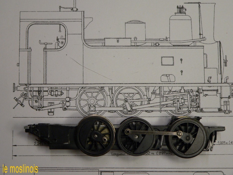

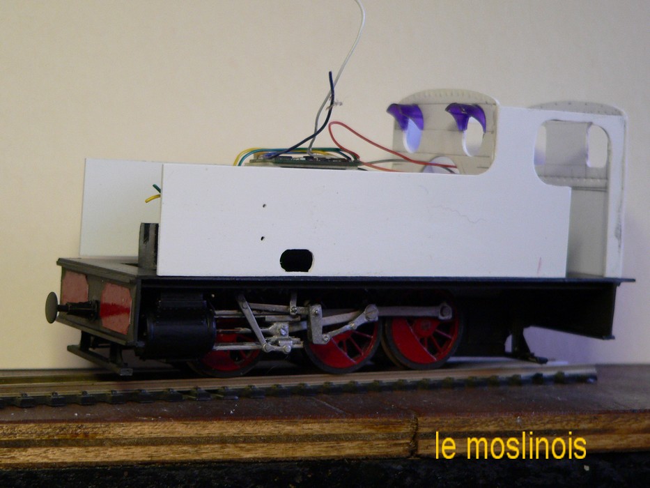

j'ouvre ce fil pour vous présenter la construction d'une corpet-louvet au 1/43 voie étroite
le modèle que j'ai choisi ce sera "lulu" de couleur rouge framboise,ça va égaillé mon réseau :ipb-251

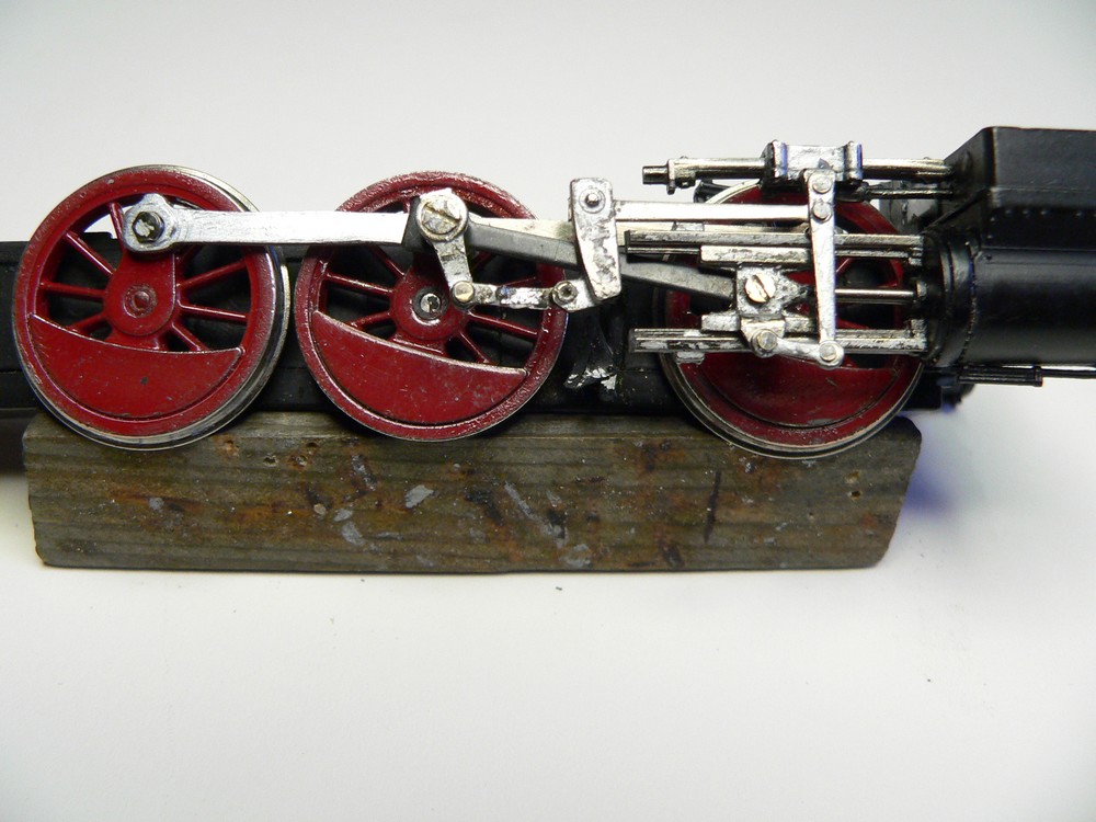

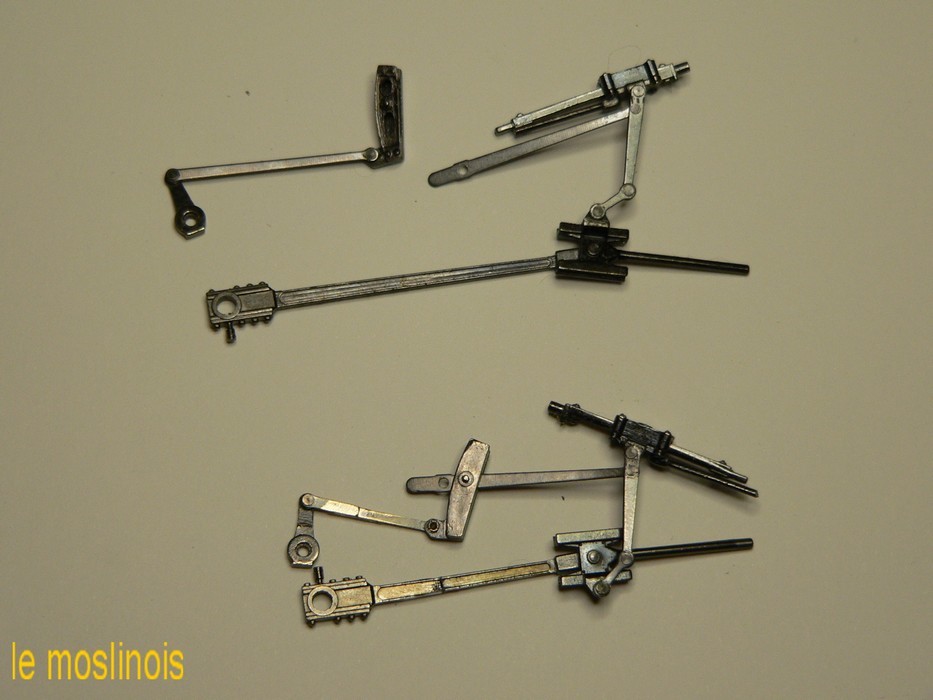

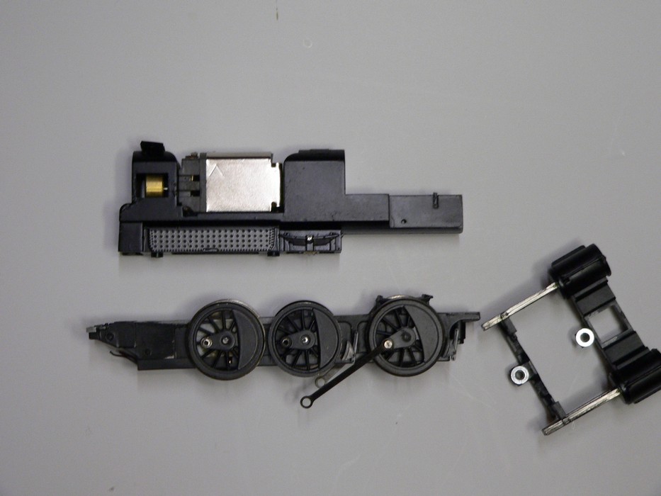

le châssis a été choisi dans la gamme de chez "bachmann" , il est en métal,modifié lui aussi, l'entraxe des roues a été modifier pour être au cote du plans,les bielles,tourillons etc... on été modifier également, le reste de la construction se fera en carte plastique

Superbe travail, la modification du châssis et de l'embiellage ! :shock: :maitre: E2
Et le plan dont tu disposes montre assez bien ce qui se passe sous le tablier, finalement ! #B5 : tu as le système de freinage à vide avec sa "marmite" horizontale et la tringlerie qui va avec... et le petit organe sous l'abri est, je crois, un injecteur ! :^)

Pour répondre a jean-michel,je n'est que le dessin de ce coté-ci,mais de l'autre coté? :D3

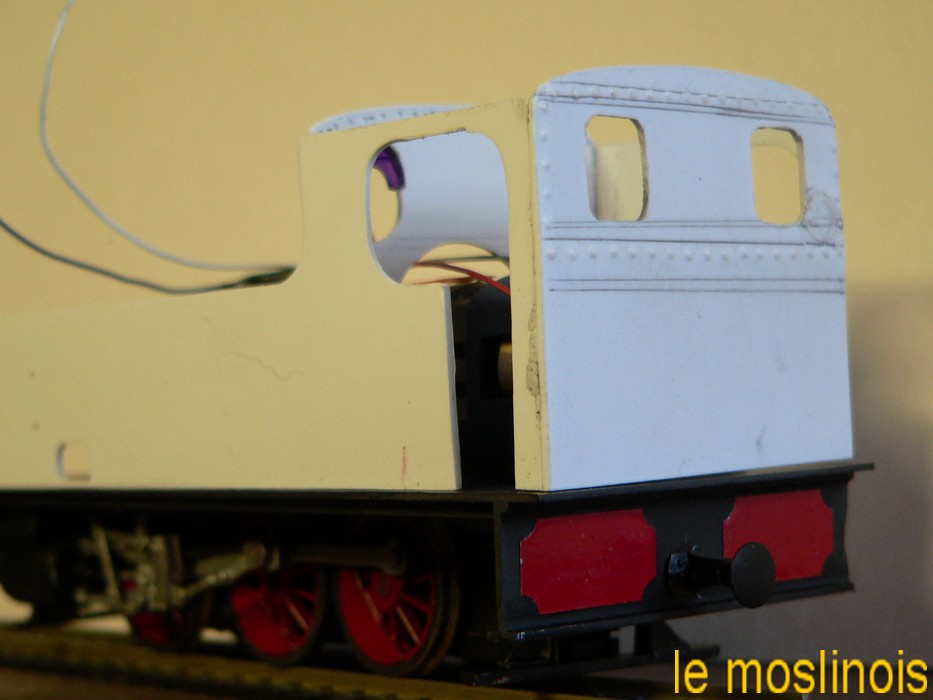

j'ai commencé la caisse,l'arrière et les deux cotés sont assemblés ,j'aime bien les mécanique "bachmann" en métal massif, et en digitale on obtient de très bon résultats de rendement moteur, j'ai fais un essai tous a l'heure,ralenti impressionnant !10 cm d'avancement en 15 secondes :ipb-251

Messagepar le moslinois » 14 10 2011 à 08:54

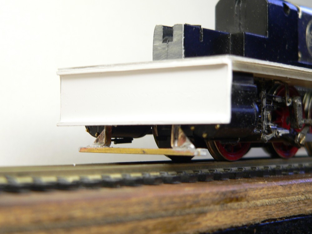

SUITE DEBUT DE CONSTRUCTION DE LA CAISSE

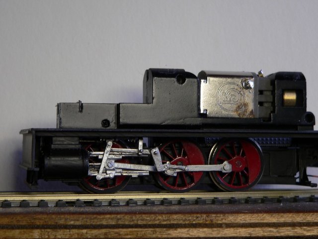

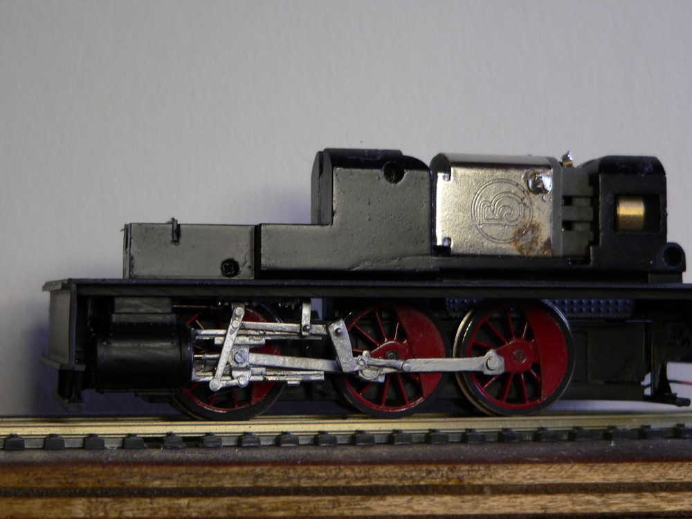

Petite question. De quelle machine vient ton châssis Bachmann?
Tyrphon, chasseur de châssis
Messages: 8569
Re: construction corpet-louvet Oe
Messagepar le moslinois » 14 10 2011 à 15:30
Pour répondre a "tyrfon",je croie que c' etais une 230 en métal

Messagepar Buffalo Bill » 14 10 2011 à 18:39
Les visières de hublots sont-ce des tronçons de stylo en plastique bleu transparent? :F9
Le tout semble prendre bonne tournure #B6

Messagepar le moslinois » 14 10 2011 à 19:01
Ah ... pauvre stylo bille ,et c'etait le bon diamètre,j'affinerai les bordures intérieurs ,le pense pour les entourages des fenètres les construirent a partir d'un fil de laiton mis en forme et ensuite aplati,un essai ! oui J-M je pense recevoir des infos tres prochainement.
