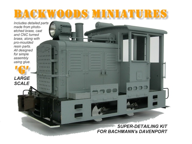

Tu peux aussi puiser l'inspiration chez Backwood Miniatures ;)
http://www.backwoodsminiatures.com/0n3kits.htm

Brico HOe, merci pour le lien vers Backwood Miniatures.
Dans son article, Gilbert Gribi transforme 3 Davenport, une simple ( ma version ) et 2 utilisant les kits de B.M.

le davenport en G est supprimé du catalogue au moment ou plusieurs artisans proposent des kit de détaillage ! :H2
