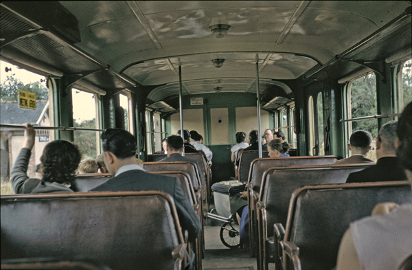

Messagepar YVES » 29 06 2011 à 19:26
Réseau Breton, Intérieur d'un OC2 en 1957.
Source : SNCF Society.
Attention à la couleur des sièges, et aussi à l'intérieur en vert 2 tons. Plus les vitres blanches, vers l'avant.
Re: De Dion OC2 Train d'antan
Messagepar Kazh du » 29 06 2011 à 21:18
Génial, ça cest du document #B6
Allez zou dans la bibliothèque :ipb-251
