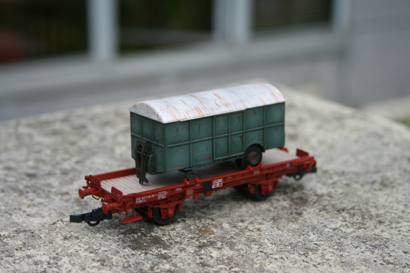

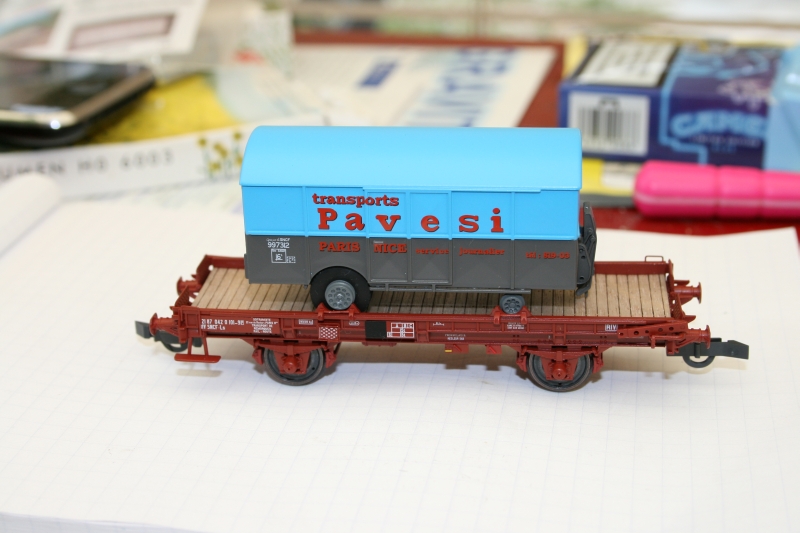

Passage au salon de la moquette la semaine dernière j'en ai profité pour m'acheter un porte UFR REE:
C'est la référence WB-055 que je ratais régulièrement à chacune des expos visitées depuis sa sortie H4 Alors pourquoi celle là spécialement? Déjà, histoire de faire raler PME en mettant sur le forum une photo de matériel en VN C7 Ensuite, parceque je cantonne mes achats HO à l'époque IV, période à laquelle j'envisage de situer mon réseau mixte VN/VM quand j'aurai le temps, la place, le courage, ...., de commencer. Et donc, surtout car c'est la seule référence EpIV qui ait CE type de remorque :rod_mdr2

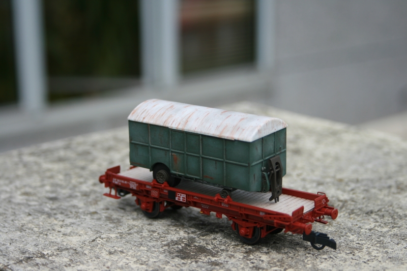

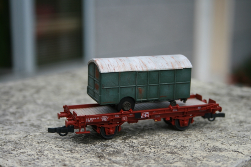

Bon, c'est vrai qu'elle est fort jolie en bleu mais bon, après gratage des inscri^ptions au stylo à fibres, passage d'un coup d'apprêt, peinture et patine, on arrive à ça:
Bon, il y a toujours le wagon HO en dessous :E1 :prrrt: (En passant, il est équipé des planchers ABE et mon petit doigt me dit que l'on pourrait bien avoir ce type de pièces pour nos wagons HOm dans quelques temps :rod_siflet En attendant, on peu toujours découper les modèles en HO celui prévu pour le K50 ou les tombereaux Roco peut servir pour au moins 2 plats ou tombereaux à essieux #B5 ) mais elle devient bien plus politiquement correct pour notre forum dédié aux voies etroites et métriques... :B3

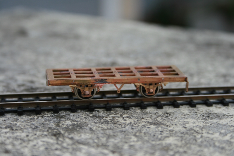

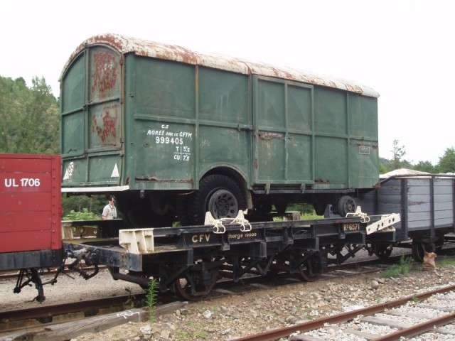

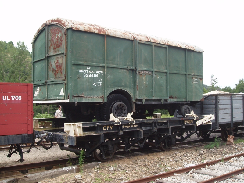

Bon, rentrons un peu dans le vif du sujet C7 Le but du jeu comme tout le monde l'a compris je pense étant d'arriver à ça:
Il va nous falloir un châssis CFD Vivarais. Ne reculant devant aucun sacrifice, après avoir massacré la remorque d'un wagon REE à 40 Euros, on va s'attaquer à un wagon Géco (ici un tombereau) pour récupérer son châssis... Oui, je sais, c'est un sacrilège quand on connait le prix de ces modèles mais bon, soyons fous :rod_mdr2 Surtout qu'en fouinant un peu en expo, on en trouve à des prix plus honnètes (dans les 40-50 Euros) que ceux atteints sur des sites d'enchères ou ailleurs... :rod_siflet Si, si, je vous assure :B3 :rod_mdr2
C'est pas bien compliqué à monter et on arrive assez vite à ça:
La seule chose à laquelle il faut faire attention c'est que toutes les roues touchent bien les rails pour eviter d'avoir les axes en vrac et un modèle qui roule mal et déraille sans arrêt... Ca parrait évident mais on trouve encore des gens qui n'ont pas compris cela et vous vendent des modèles montés innexploitables... :C2 :C6
On va sortir la carte plastique maintenant, les limes, les X-Acto et on va faire du copal... euh des copeaux... #B5

Pour tout te dire, je n'ai aucune idée sur les instalations fixes :D3 :oups2: J'ai toujours connu ce wagon sur le Vivarais et eu envie de me le reproduire mais, si on regarde la carte des installations UFR, de mémoire, il n'y a rien sur les gares mixtes du réseau… De meme et de mémoire, je crois qu'il y a eu un autre wagon transformé ainsi :F9
Si certains ont des infos, je suis preneur sinon, on fera une bidouille sur le futur réseau pour justifier les essais C7 Genre voie en 4 fils de rail mais ça, c'est pas pour tout de suite… :rod_siflet

Storm a écrit:(..) … De meme et de mémoire, je crois qu'il y a eu un autre wagon transformé ainsi :F9 ...
Exact ! ex-plats à traverse mobile Htv, devenus Irv 6570 et 6571.... #B6

Storm a écrit:Potpot, l'homme qui vous met au tapis... :rod_mdr2 :rod_mdr2 :rod_mdr2
rouille et "dentelles" y compris :rod_mdr2
c'est celui de la photo mis par storm C7
