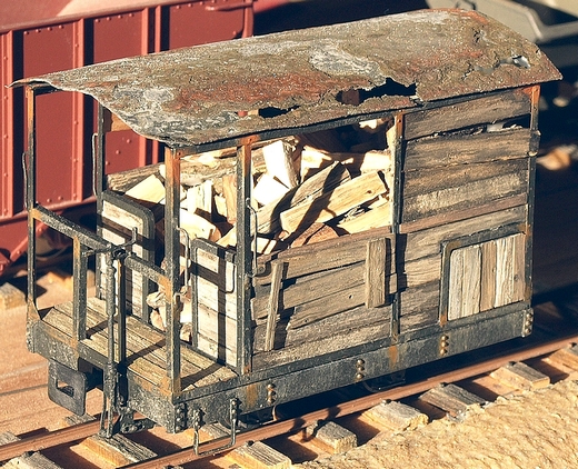

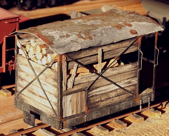

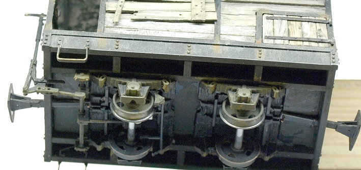

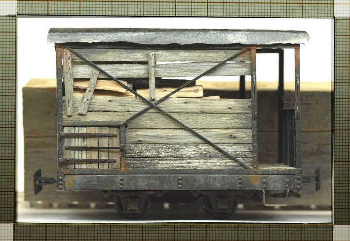

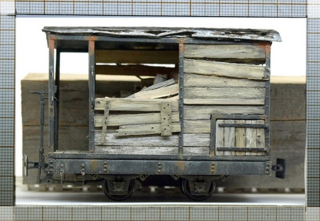

Vu l'intérêt que certains d'entre vous ont témoigné pour mon petit wagon-tender additionnel de 040T Resita des CF Forestiers Roumains (CFF), j'ai décidé de mettre en ligne ici quelques photos du modèle.
Celui-ci est en 0e 16,5mm, et a été contruit à partir de photos noir et blanc de qualité moyenne dans un bouquin. L'échelle et les proportions sont donc un peu olé-olé, et il a fallu faire preuve d'interprétation artistique.
Si quelques-uns le désirent, je peux poursuivre ce fil, en indiquant quelques méthodes utilisées. Je vous rassure, celles-ci sont à la portée de tous, et il n'est pas nécessaire d'"être grand", comme a écrit un d'entre vous.
Je peux déjà indiquer que le bois est d'origine naturelle et ne vient pas du commerce. Les méthodes de traitement du bois vont bientôt être décrites dans un futur Voie Libre des éditions LR.

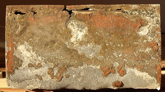

La toiture est en.... aluminium !!!!!, (mal)traité au perchlorure de fer bouillant: ATTENTION, DANGER: il y a un fort dégagement de di-hydrogène (c'est le nom exact de l'hydrogène gazeux, à cause des 2 atomes d'hydrogène qui constituent la molécule de di-hydrogène) , et qui, comme chacun ne le sait peut-être pas, est hautement explosif ! (c'est le "carburant" des fusées Ariane).

Le côté "explosif" de l'acide bouillant est-il vraiment nécessaire pour obtenir ce résultat ?
En voyant la première photo, je m'étais dit : "tiens, ça, ça devrait pouvoir se faire avec la machine à graver le laiton, si l'on projette simplement du révélateur sur du venis totalement insolé, puis que l'on grave partiellement".

Messagepar Guy KERN » 13 06 2011 à 22:27
Rebonsoir!

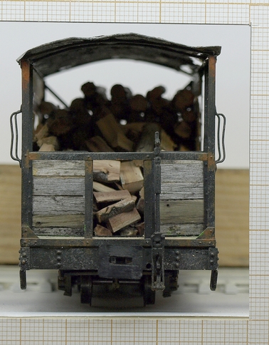

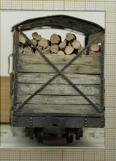

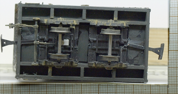

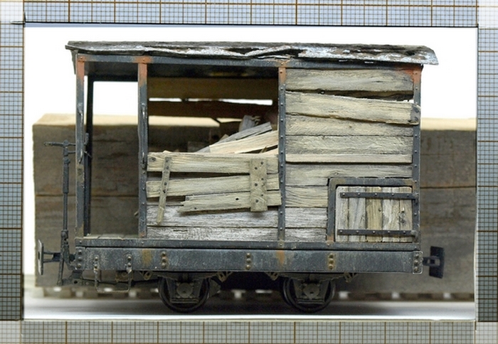

Je viens de répondre à Eric Freiné sur le Forum LR, qui me demandait si j'avais des plans. J'ai mis en ligne des photos que je viens de prendre, perpendiculairement aux diverses faces, et avec du papier millimétré dans le plan des faces, pour pouvoir lire les cotes.
Voici ces mêmes photos:
Plutôt que de faire un cours, je me propose de répondre en ligne à toutes les questions que vous me poserez, çà mévitera d'enfoncer des portes ouvertes.
En plus, ce sera plus vivant (C'est de la déformation ex-professionnelle: en effet, dans "le civil", quand j'étais prof, plus je travaillais avec mes élèves de manière interactive, plus j'avais du succès avec eux).
Guy

Messagepar Guy KERN » 13 06 2011 à 22:37
Réponse à "Marcel":
C'est effectivement une bonne idée, et je l'ai eue aussi.
Seulement, la gravure du laiton est beaucoup plus lente.
Et je doute qu'avec le laiton, on obtienne cet aspect tellement....roumain.
Les parties percées par la rouille ont été obtenues en trempant plus longtemps ces zones. Il faut juste arrêter le processus à temps en trempant le tout dans l'eau froide, sinon il ne restera plus rien: çà m'est arrivé!
Il ne faut pas non plus exagérer le danger: tu n'es pas obligé de faire çà sur le gaz comme moi (si si !!): si tu fais bouillir ta sauce sur une plaque électrique, le risque est nul. Il faut simplement dire "adieu" à ta casserole, de préférence avant de l'utiliser, car après tu ne pourras peut-être plus. En tout cas, elle ne pourra plus servir à réchauffer le café du matin...
La suite au prochain numéro...

Re: TENDER ADDITIONNEL C.F. FORESTIER ROUMAIN
Messagepar Guy KERN » 13 06 2011 à 23:58

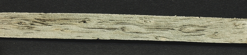

Réponse à "Lagaffe":

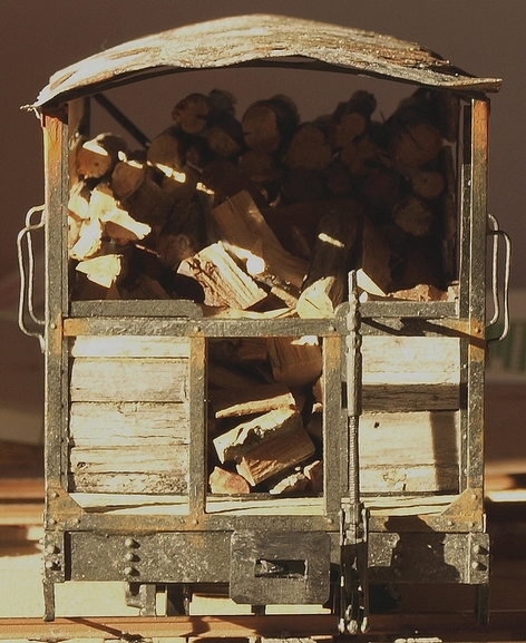

J'ai essayé le bois de cagette, mais j'en ai été vite guéri: c'est beaucoup trop fibreux, et çà n'a pas une structure intéressante. Mais surtout, il n'a pas de noeuds.
Pour trouver du bois avec des noeuds à l'échelle, je tape dans le pin des Landes, en particulier les parties somitales des jeunes pins qui n'ont pas résisté auw tempêtes. En effet, ces extrémités de troncs portent des aiguilles très longues, qui sont implantées très profondément (en fait à coeur) dans le bois.
Quand on scie ce bois dans le sens de la longueur, on obtient des planches avec des structures et surtout des noeuds strictement à l'échelle.
Voici une petite photo pour illustrer mon propos:
Comme quoi, le Bon Dieu, le Créateur, ou tout simplement la Nature, sont d'excellents modélistes!...
Guy

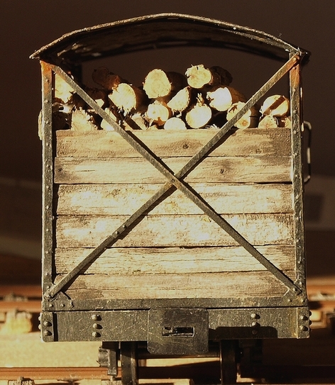

Wouah, des pommes de terre et d'arbres, il ne manque plus que le sac de charbon et Zébu sera content...comme pour Pelicsburg :rod_mdr2
Très joli...1/35e?
