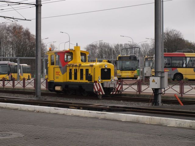

un ptit clin d'oeil : le locotracteur SNCV du dépot de Jumet (photo de la Bête de Calvi)

pelican, merci pour la suggestion et la photo prise par Bête de Calvi.
Honnêtement, la couleur "jaune cocu" ne m'attire pas beaucoup.
Je verrais plutôt une version imaginaire verte, avec une bande rouge horizontale sur le bas de la face frontale.

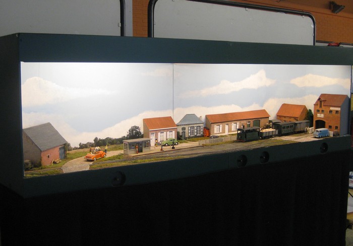

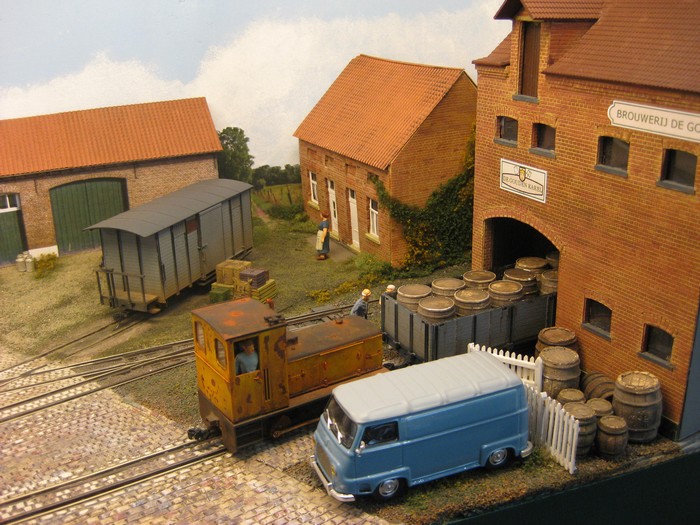

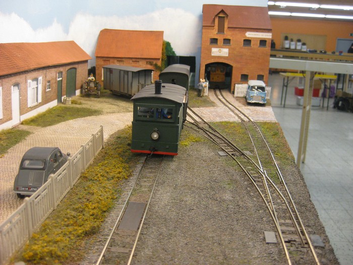

un réseau vicinal en O, base magic train ;)

Achterbosch de René Ceulemans !!! ( what a guy )
René est un vrai gentleman, il m'a transmis les plans du wagon à haussettes.
Pelican, as-tu pris les photos au club De Pijl à Mechelen ?
Lors de mon prochain voyage en Gelbique j'aimerais voir mon matériel rouler sur Achterbosch
J'aime le clin d'oeil fait à la brasserie "Het Anker"
