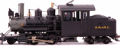

Encore une petite pause en On30 avec la modification d'un petite Forney en On30 avec le Kit Backwoods. La modification principale consistant à couper le tender accolé pour mettre un tender "classique" fourni par cet artisan. Comme souvent chez cet artisan la notice est plutôt succincte surtout pour le tender, où les principales modifications devraient intervenir. De plus les flancs des bogies sont complètement "bananés". Mais bon, on va bien s'en sortir....
- Démontage de tous les accessoires, "taille" du tender et montage provisoire du kit, suivi d'un couche à l'aéro d'un "black motive power" de chez Floquil du plus bel effet;
- Gros plan sur le tender peint et patiné:
- La loco a reçu une belle couche de patine, et les principaux accessoires ont été remontés:
voili, voilà, maintenant il n'y a plus qu'à attendre le décodeur son (ben oui, je me suis trompé et j'ai commandé une Forney sans le son.... :oups2: ), ça va être le principal problème , caser tout ça dans le tender... H4 , et procéder aux essais, mais déjà je trouve qu'elle a une bonne bouille cette Forney modifiée..... :rod_coeur

Tu pourrais mettre une photo avant/après en vue de profil Bernard? Histoire de bien voir la différence de look #B5

Storm a écrit:Tu pourrais mettre une photo avant/après en vue de profil Bernard? Histoire de bien voir la différence de look #B5
Y a qu'à demander, chuk...voilà la photo de l'engin original:
Et pour Yves, au niveau peintures rien de bien compliqué, j'ai utilisé principalement des peintures Floquil un "steam black engine" pour la base, puis des jus différents avec des peintures Prince August (je peux te retrouver les réf si tu veux...) et pour tout ce qui est bas de châssis une teinte "dust" aussi de chez Floquil. j'aime beaucoup ces acryliques (en plus comme ce sont des acryliques on peut les faire venir des U.S... #B5 ) elles se passent très bien que ce soit à l'aéro ou au pinceau. Par exemple j'ai été obligé de repeindre le toit de la cabine, je l'ai fait au pinceau, et franchement, il faut le savoir....

Merci Chuck, je la trouve plus sympa (et équilibrée) comme tu l'as transformée #B6
