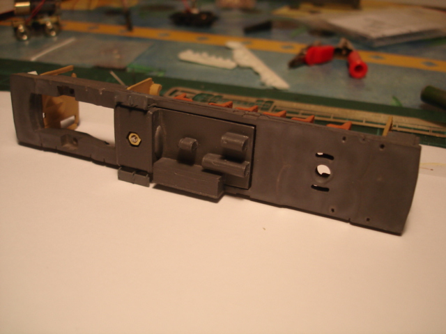

le chassis (sièges couleur Humbrol matt 62 et chassis bombe TAMIYA TS4)

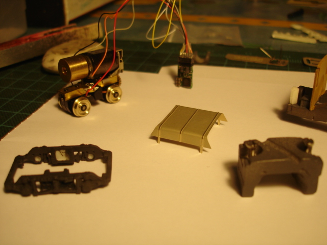

divers éléments en préparation

le dessous du chassis

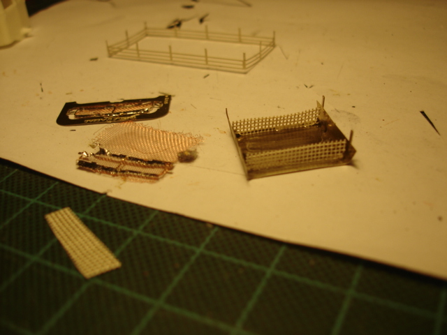

j'ai loupé les grilles en métal donc remplacées par de la maille plastique
décodeur sur platine CI maison mais j'ai pas fait l'éclairage car le décodeur 6 broches ne le permet pas

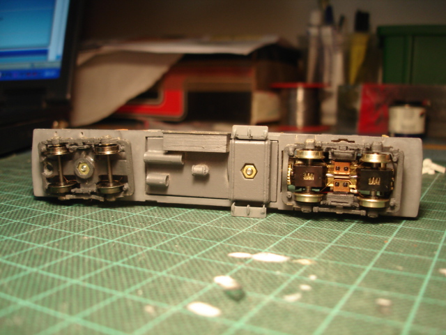

chassis terminé
et testé (moteur un peu bruyant-à voir avec rodage)

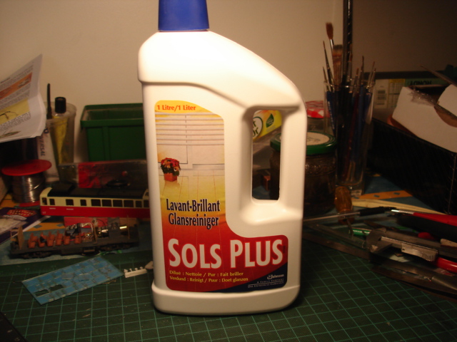

Pour les vitrages, j'ai vu que le Klir est remplacé par le Sols Plus - qu'en pensez vous ? #B6 ou #B7

Le fameux Sols Plus pour info même si c'est pas bien de faire de la pub :oups2:
marque JOHNSON

Quelle est la provenance de la fine maille plastique qui remplace celle, en métal, prévue dans le kit ? :D

Pour le tissu maillé, c'est de la récup et çà ressemble à ce qui sert à renforcer les travaux de carrosserie avec des produits type Gel Coat
D'ailleurs je me suis planté dans le lanterneau du Brissoneau car la maille devrait être à 45°

Très joli montage pour un kit qui se monte visiblement très bien #B6 J'en ai un en cours en ce moment mais version Anjou… Pour la motorisation, il faut unbon rodage pour le BullAnt: plus il roulera, plus ça sera souple et silencieux :maitre: Et pour la proposition de Gallopinge, n'hésite pas :B3 Ca sera l'occasion de faire des photos dans un superbe décor et de lui dérouiller un peu les engrenages C7

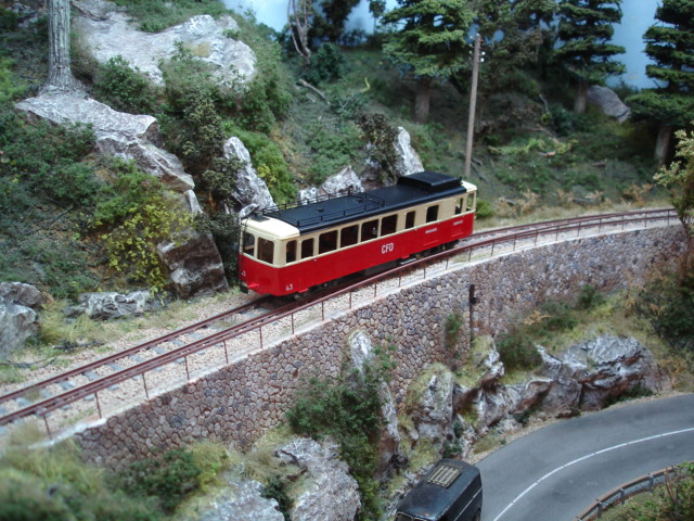

Messagepar pk26 » 23 10 2010 à 18:56
L'autorail sur le réseau de Galloping à montélirail que je remercie sur ce forum pour sa sympathie :F5
Rien ne vaut un train dans un décor ;)
