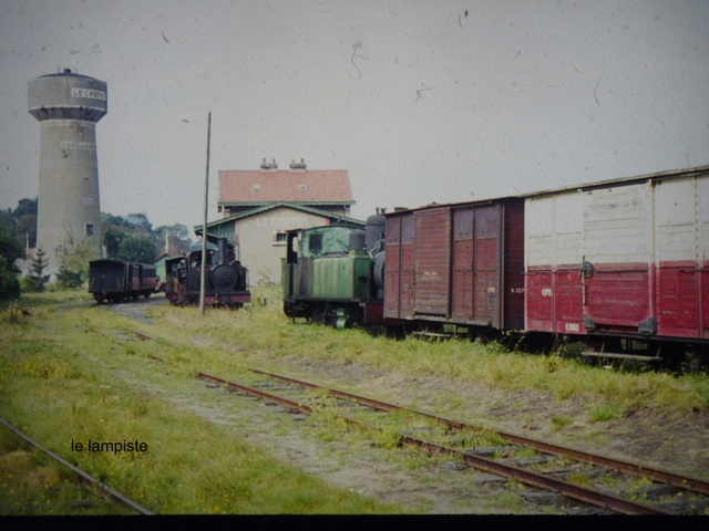

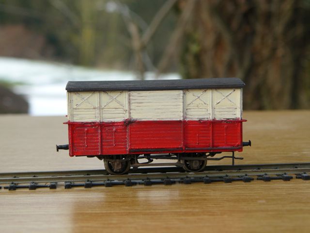

Ma première réalisation sera le couvert K-11013, transformé en fourgon.
La source d'inspiration : 1 photo du Lampiste.
Matériel : 1 couvert SE de "Train d'Antan".
- La transposition est très simple.
1) Sur les photos, on remarque que les volets d'aération ont été définitivement fixé et fermé. Le travail principal consistera donc à arraser les traces de moulages des tiges qui permettait d'abaisser les volets. Doucement, attention aux reliefs et gravures tout autour. Mais heureusement, la résine est tendre. Utilisez un grain très fin pour poncer et n'hésitez pas à fabriquer une mini-cale à poncer. Ensuite, il faudra regraver les planches avec une pointe à tracer, ou une lame de cutter trés fine, là encore, tout en douceur.
2) Ajouter les rambardes, sur la porte et les parois du wagon.
3) Peinture Rouge et crème. La délimitation des teintes se fait au niveau du verrou de fermeture de la porte.
4) Ajouter un marche-pied (carte plastique, ou petit morceau de laiton) sur le chassis. Pour régler sa hauteur, aligner le au niveau des boîtes d'essieux.
Et voilà !
Pour la pâtine, léger. Le chef de dépôt de Saint-Valery semblait assez regardant quand à l'aspect de son matériel. Attention à ne pas les reproduire uniquement, tel qu'on a pu les voir, avec une peinture délavée et en triste état, après leur fin de carrière.
Amélioration possible : numéroter le wagon. (Mais il faut que je m'approvisionne en décalcomanie et que je m'entraine...)

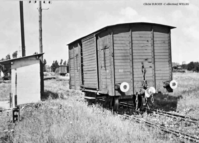

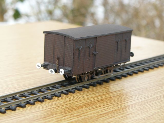

Le couvert K 00, à double tamponnement.
Il servait à manoeuvrer les wagons entre Saint-Valery-Canal et le port.
Matériel :
- 1 couvert SE "Train d'Antant".
- 4 tampons anciens, à boisseaux rond. Les miens proviennent de "Mecanic Train".
- Un peu de plasticard, fine.
- De la chaînette fine.
- 2 tampon haricot SE (récupération, ou fabrication personnelle).
Montez le couvert Train d'Antan. Ajoutez 2 marchepieds.
Le travail principal consistera à découper les 2 traverses de choc renforcées dans du plasticard. Hauteur : calculez 4 planches.
Ajouter la chaîne, pour la traction des wagons. (Hé oui, pas de choquelles, comme sur les wagons plats).
Coller les tampons.
Peinture : Faites un dégradé sur les parties métalliques. Ajoutez une goutte de noir a votre brun wagon, puis utilisez votre pinceau à 2 poils.
Patine : selon vos goûts. J'ai utilsé un peu de terre à décor.
Bilan : une transformation facile et originale.
Améliorations possibles :
- Numéroter le wagon, ça viendra.
- Préciser le système d'attelage. Comment se terminait la chaîne d'attelage ? Ce n'est pas net sur l'unique photo disponible...
- Heureux, les propriétaires de chaîne de sécurité Gécomodel (introuvable...).

D'apèrs la photo du wagon à double tamponnement, il me semble que la chaine soit fixée au wagon juste au dessus du tamponnement central (on voit d'ailleurs une plaque de renfort rectangulaire rivetée) et elle semble être fixé à un crochet en partie haute(partie mobile de la chaine) qui pouvait être accrochée au wagon a voie normale pour l'atteler.
