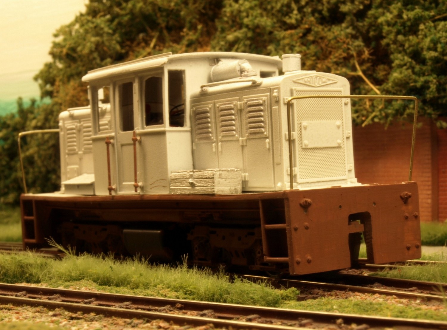

Salut à tertous,
Dernier arrivé (après 2 ans dans la boite...) :mrgreen: sur FerrObière, ce Whitcomb est une caisse Backwood sur un chassis de SW1500 Athearn. Il est digitalisé mais ça ne laisse plus de place dans la cabine pour mettre un guignol sauf à le rendre cul de jatte... Evidemment il est loin d'être terminé mais à ce stade je suis comme qui dirait déçu par son allure.
De plus le chassis fait des vagues... :rod_siflet
Et vous qu'en pensez-vous ?
A+. :F5 Olivier

Messagepar rail1435 » 06 02 2010 à 17:47
Le blanc sale ne lui convient pas bien, mais la superstructure a de l'allure (si on imagine une mise en peinture plutôt foncée). Les ondulations du châssis son effectivement gênantes et le remède difficile à suggérer à distance.

Messagepar malletslm » 06 02 2010 à 18:15
Moi je l'aime bien :rod_coeur , je lui trouve un air "sérieux" et puissant qui change un peu du côté "fantaisie à tout prix" qu'on voit souvent en 0n30. L'ondulation du châssis est très peu visible, ce que je trouve franchement ondulé ce sont les "garde-corps" aux extrémités qui ne me paraissent d'ailleurs pas indispensables... :idea:

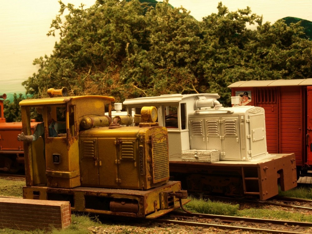

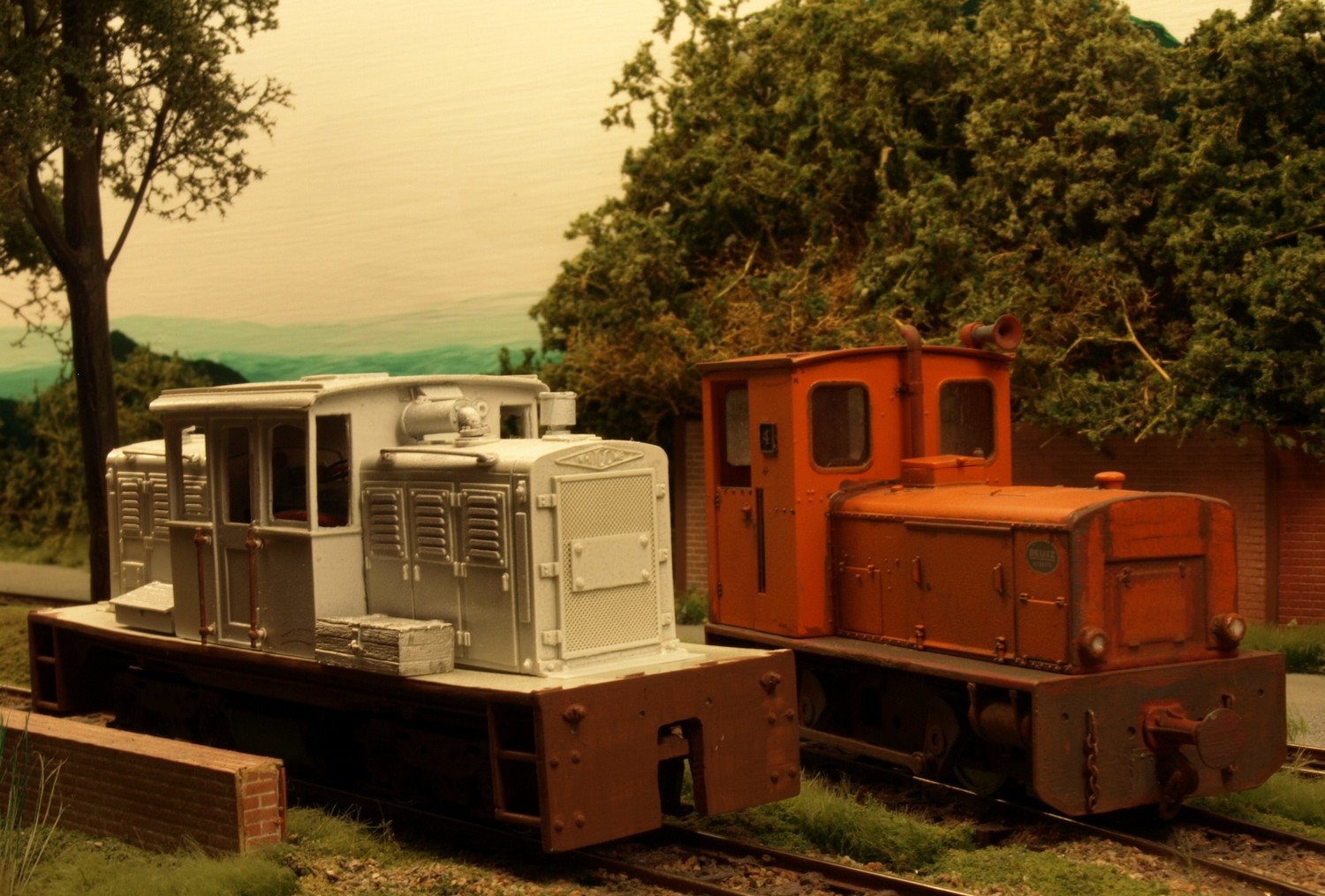

Messagepar BB16013 » 06 02 2010 à 18:51
Re,
Oui c'est au 1/48. Le blanc sale est un juste un apprêt, il passera en vert ou en bleu voir même jaune ou orange, la teinte n'est pas arrêtée. Mais c'est vrai que j'ai pas de tracteur vert et si vous pensez qu'une teinte foncée lui convient mieux. J'ai enlevé les rembardes ondulées...
Le voiçi à côté du Fleisch et je trouve que ça le fait, non ?
:F5 . Olivier

Messagepar rail1435 » 06 02 2010 à 19:42
Oui, il s'accorde bien avec son voisin. Sans les rambardes, il a tout de suite meilleure allure.
Tout compte fait, peu importe le choix de la couleur, l'important est qu'elle ne soit pas uniforme. La caisse à outil latérale ou la grille de refroidissement auront leur couleur spécifique. J'avais bien pensé qu'il s'agissait du vernis de fond.

Messagepar malletslm » 06 02 2010 à 21:09
Ah oui, ça le fait ! #B6
Pour "l'européaniser" un peu, je verrais bien des phares classiques (genre "camion") posés de chaque côté du tablier, comme une BB CFD à voie métrique... et pour la cabine moins haute, il n'y a qu'à lui inventer une histoire: par exemple que la cabine de ce "gros" locotracteur importé des USA est surbaissée à cause du gabarit (passage dans les ateliers, les remises etc...), qu'on entre dans cet engin en se baissant mais que de toutes façons il se conduit assis, à l'américaine ! 8-)
Du coup, s'il doit y avoir un conducteur (tronqué...) je le verrais bien "le bras à la portière", voire se penchant par une fenêtre latérale... #B5

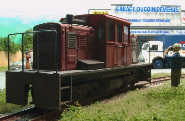

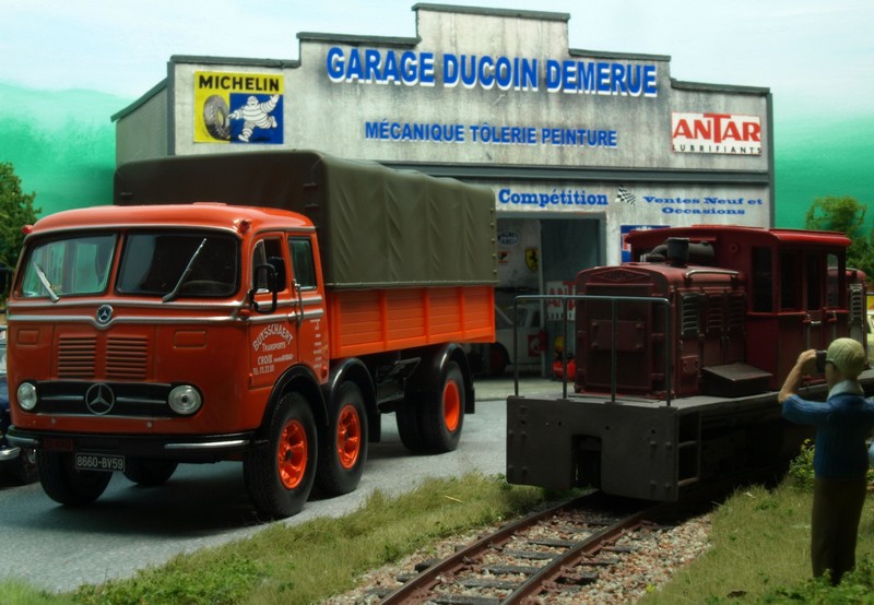

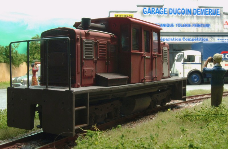

Messagepar BB16013 » 15 07 2010 à 00:19
Salut tertous, :F5
Le Whitcomb est sorti de peinture et fait ses premiers tours de roues.Il a abandonné le blanc pisseux pour un rouge "VFL"...et fait déjà le bonheur des photographes. Il a récupéré ses rambardes et cette fois elles ne gondolent plus :rod_siflet mais il lui manque encore les avertisseurs et les phares (pas bretons #B8 ) mais ça va viendre.
Mais la concurrence routière est déjà là
A+
Olivier
