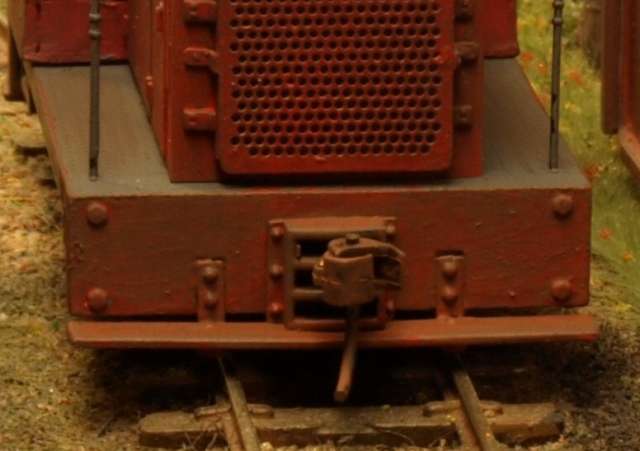

La traverse avant, avant...

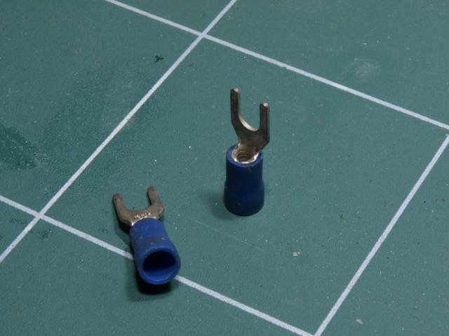

Les cosses utilisées pour les phares

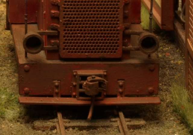

La traverse avant, après...
...de profil

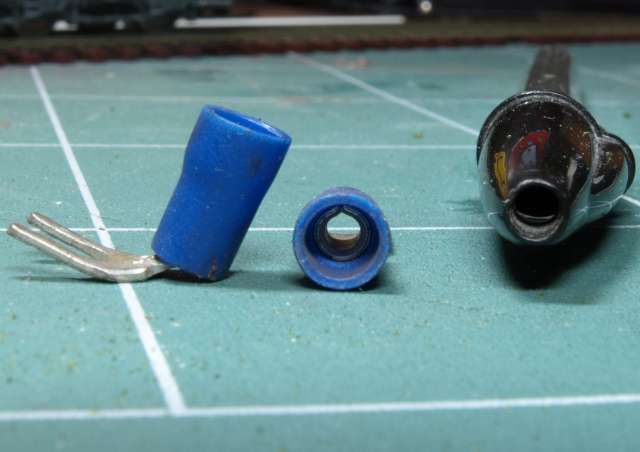

Il suffit de couper les p'tites pattes qui serviront de supports pour les phares, puis arraser la partie bleue un peu de chaque côté (au pif...)avant de coller ce qui reste sur la patte. Pour terminer coller l'ensemble obtenu de chaque côté de la calandre (Backwood sur ce modèle). Pour ma part il reste à peindre l'intérieur et remplir les phares d'araldite pour donner l'effet de vitre de phare (conseil d'Arthur vu aussi sur le site de Gilbert Gribi). Voilà, rien de plus compliqué.

Pour info on m'avait aussi indiqué chez les voisins de forum-train la possibilité d'utiliser le bout d'1 capuchon de bic. Le problème c'est qu'avec le "bic" d'aujourd'hui le bout du capuchon est déjà coupé...
