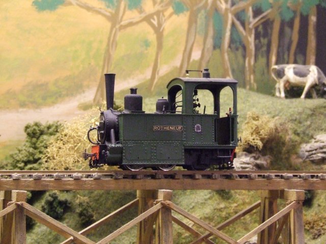

C'est une 021T Decauville.
Voilà la bête en version d'origine, telle qu'elle était prévue par Duton Production...c'est sans doutes l'un des kits les plus malin conçu à l'époque pour le Oe (début des années 90)

Ben déjà Pascal, la caisse était d'un seul bloc en résine ( ça faisait un peu savon le truc d'ailleurs...) avec des pièces de détaillages moulées en métal blanc ( robineteries, la cheminée...) et quelques pièces de gravures...un kit vraiment simple à monté même pour le novice. En plus le châssis était fourni prêt à roulé ( en O14 ou O16,5 au choix) ( bon en lui faisant une ou 2 petites modifs on arrivait a le faire fonctionner encore mieux, bien qu'il soit très bien d'origine...Il suffit d'ajouter une prise de courant sur le bissel arrière et un petit volant d'inertie sur le moteur Mashima...)
Le fait que cette machine ait des caches mouvements était un autre aventage...pas de problème d'embiellage.... #B5
