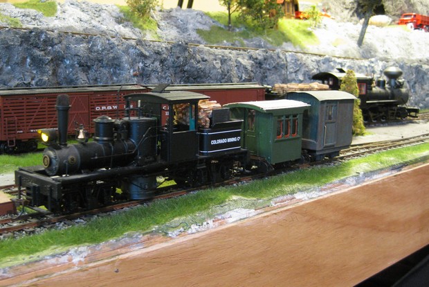

j'avais découvert les voitures RPI dans un n° de Voie Libre, et j'avais voulu en acquérir une, pour voir ce que c'était, et caisse que ça donnerait à l'arrière de mon autorail bachman .
Un très gentil forumiste m'a envoyé un ptit paquet .. avec une voiture RPI ref 010 :ipb-251
le montage était commencé : le chassis et les organes de roulement étaient montés !
j'ai donc continué le montage : faut dire que le plus dur était fait, et très bien fait : le châssis se comportait très bien sur la voie !
montage des attelages Kadee, et montage de la caisse : le petiot est vraiment mignon !! :rod_coeur
voiture RPI 1.jpg (87.37 Kio) Vu 6882 fois
on va donc continuer : montage des mains montoires, fabrication de 2 bancs longitudineaux pour l'intérieur, peinture, vitrages, et toiture !! il me plait vraiment bien, et un ptit caboose viendra sans doute compléter la rame ! j'imagine le service voyageur composé de la Porter, de la voiture et du caboose : de la voie étroite comme je l'aime !
encore un grand merci pour ce beau cadeau ! :F5

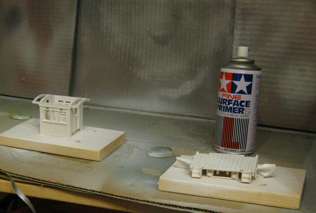

Messagepar pelican » 07 09 2009 à 08:22
hier soir, pshiit !! la photo appret !! ;)

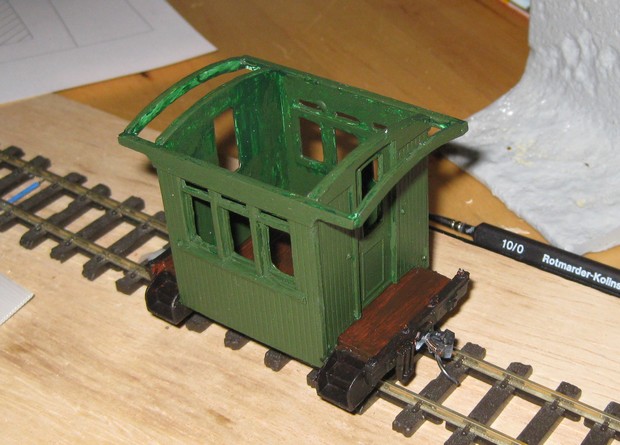

Messagepar pelican » 10 09 2009 à 21:48
ce soir, peinture !! pour le chassis, d'abord une teinte rouille, puis du noir sur le chassis, et du brun sur le plancher, et pour la voiture, le vert déjà utuilisé pour les autres engins du PRR ;)
pas de moucheti ! :prrrt:
reste les encadrement de fenêtres, les vitrages, les mains montoires, et la toiture !

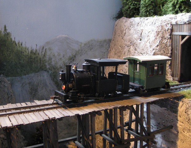

Messagepar pelican » 11 09 2009 à 16:04
encore une photo avant de partir en Hollande ... :rod_coeur

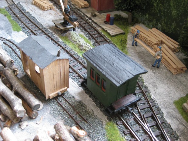

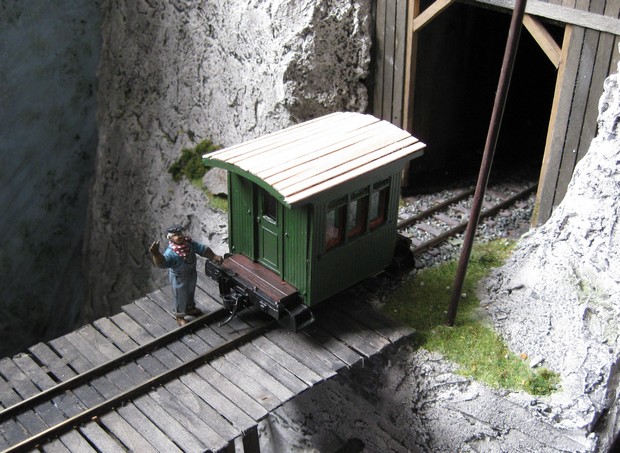

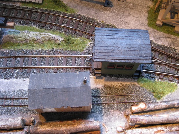

Messagepar pelican » 15 09 2009 à 13:58
et voila la toiture !!
une couche de colle blanche, une fine épaisseur tirée d'un mouchoir en papier, et de l'acrylique noire ! :rod_coeur
c'est un peu forcé, mais bon, le Zebu a fait pire sur un autorail ! C7
voiture toiture.jpg (120.81 Kio) Vu 6602 fois
voiture toiture 2.jpg (139.94 Kio) Vu 6602 fois
je voulais faire autre chose que sur la toiture du petit fourgon, et j'ai juste passé un pinceau un peu humide sur le papier après la pose, pour accentuer les planches en bois sous toiture ! ;)
