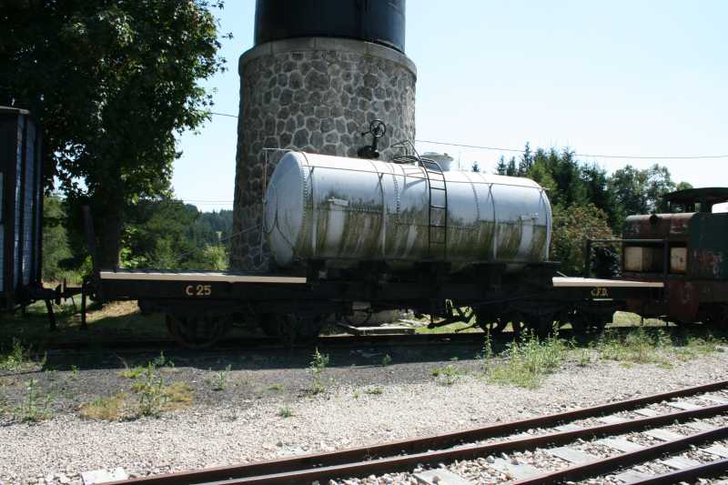

Bon, à force de vous voir découper du plastique, j'ai eu envie de m'y remettre un peu histoire de changer des kits. Comme je me suis baladé sur les VFV cet été, je me suis dit que ce wagon serait un bon exercice pour voir si j'y arrivais encore... Surtout que ce genre de matériel ne risque pas d'être reproduit un jour... :cry:
La solution de facilité aurait été de récupérer un chassis Géco (j'en ai un en rab) mais bon, ça n'aurait pas été drole C7

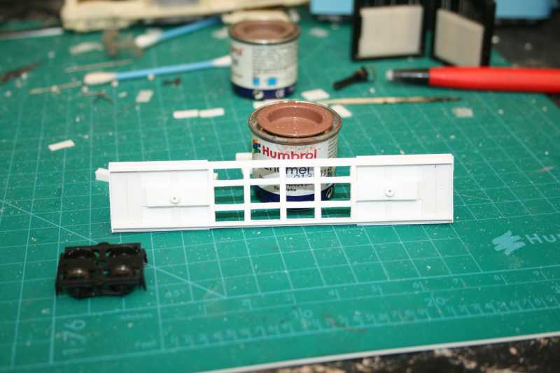

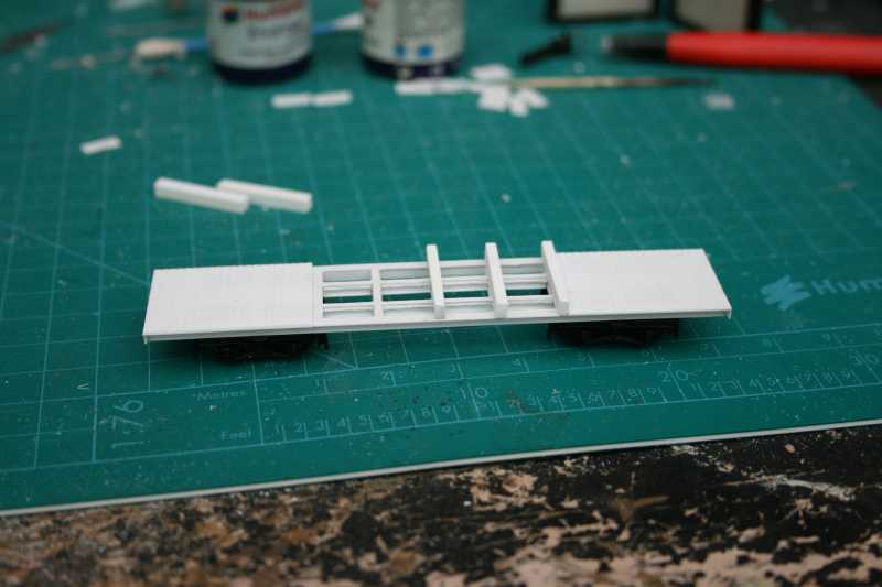

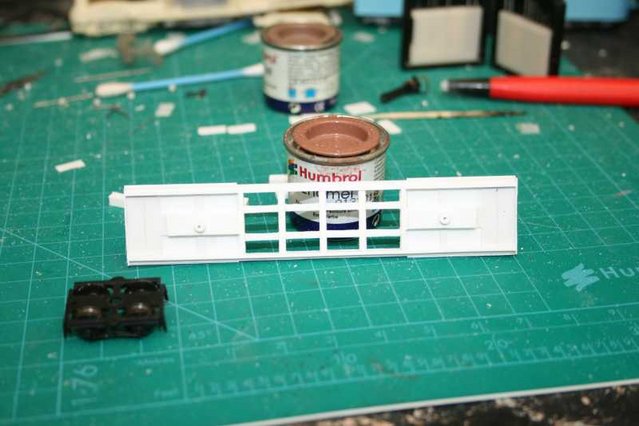

Les présentations étant faites, on attaque avec le chassis:
J'ai attaqué les bastins qui supportent la citerne, pour le moment, rien de bien compliqué... :maitre:

Je ne connais pas du tout ce montage sur un ancien châssis à bogies: "vraie" citerne pour le transport, ou bien wagon désherbeur ? :D3

wagon désherbeur sur ancien chassis d'une "cage à poule", il me semble.

C'est ce que j'ai cru voir aussi, en tout cas, c'est bien le chassis d'une voiture à portières latérales du réseau. Si certains ont des photos de l'équipement de déserbage car il ne reste pas grand chose de visible sur le wagon :?
Pour JP, bogies Bemo oui :maitre: Je bosse à l'ancienne C7
