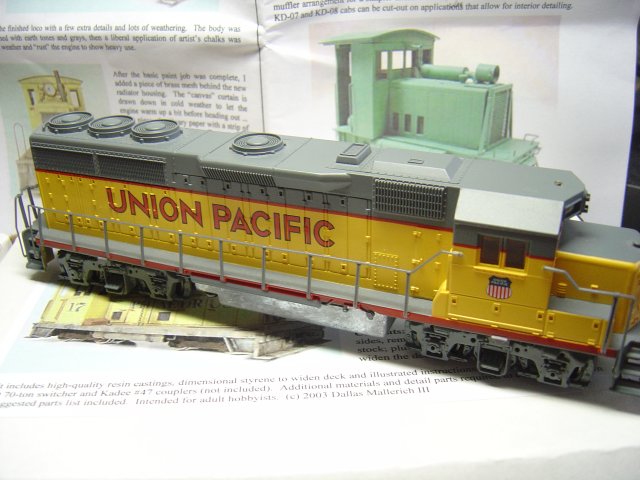

Depuis longtemps j'avais envie d'un Switcher puissant et rien qu'à moi.
J'ai dans mes cartons depuis mes débuts en modélisme une GP40 en H0 de chez Bachmann que voici
De là à me diriger vers ceci en 0n30
Source : http://www.northeast.railfan.net/diesel128.html

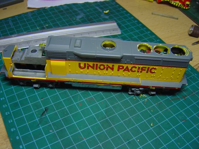

Il n'y avait qu'un pas, j'ai alors commandé des pièces chez Boulder Valley Models et j'ai commencé à tronçonner...
On va bien voir ce que ça donne, en tout cas niveau puissance de la loco c'est extraordinaire et le fonctionnement en DCC est très doux. Je lui ai déjà trouvé un nom à cette loco : Agathe (the power !)

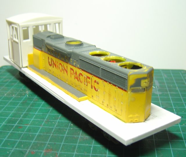

Messagepar Cail » 23 07 2009 à 23:33
Un petit essai de la cabine à blanc après élargissement de la caisse pour vérifier que les proportions peuvent coller...
ça me parait plutôt pas mal pour l'instant !

Messagepar Cail » 24 07 2009 à 12:02
oui la cabine vient de chez Dallas, du beau matos !
Par contre je suis un petit peu embêté avec cette cabine. Soit je la garde telle quelle et je condamne les vitres centrales qui sont cachées par 3mm de la caisse ou alors je la relève un peu.
Quoi qu'il en soit, l'opération charcutage va continuer de plus belle sur la caisse par la pose de "portes" plus à l'échelle :)

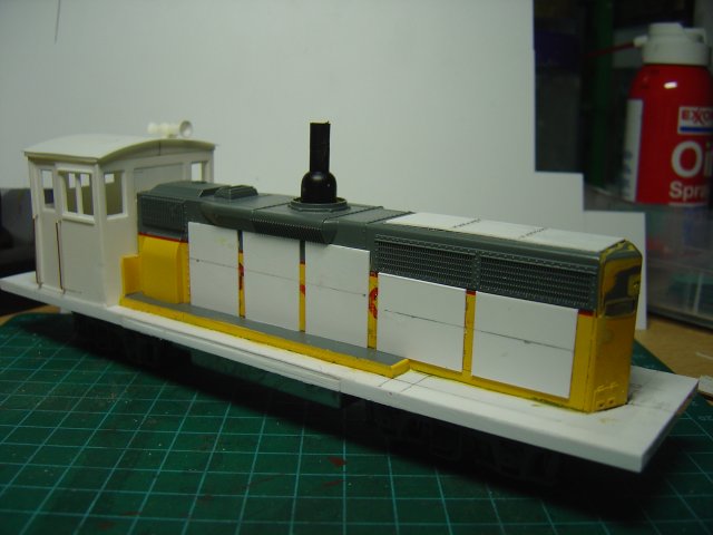

Bon je me suis décidé et j'ai occulté les fenêtres à l'avant, elles n'étaient finalement pas nécessaires pour cette version. La cabine est collée en place et j'ai commencé de poser les nouvelles portes latérales. On commence à distinguer plus clairement l'allure finale :

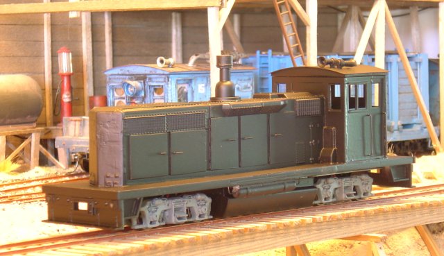

Messagepar Cail » 26 07 2009 à 14:54
Test de fonctionnement sur la voie, avec une sous-couche destinée à faire ressortir les défauts pour correction...
