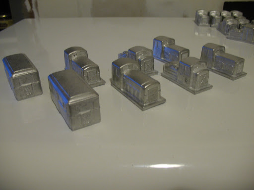

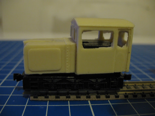

Je me suis attaqué a mes première réalisation en HOe (qui sont mes premières réalisation tout cour d'ailleur ;) ) et j'aurais voulu avoir l'opinion de personnes plus expérimentées.
Tout d'abord, la "base" de mes premiers engins :

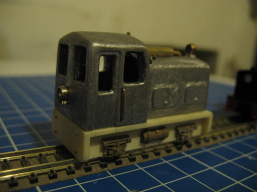

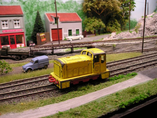

Il s'agit d'une petite loco "Matchbox", déjà bien connue de certain comme j'ai pu le voir, qui a été recoupée dans un premier temps pour être affiné, cette caisse va se monter sur la 030 Life Like 433-7781 dont le master du chassis d'adaptation est en cour.
Cette base a ensuite été racourcie pour donner le petit engin ci dessous, mecanique Kato 11104 : poids en ordre de marche environ 65g, un peu lourd non ???

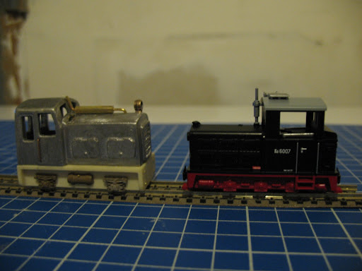

La même a coté du petit Ko Roco pour mieux voir les dimensions:

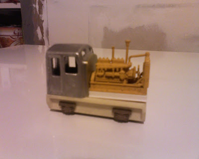

Une variante avec moteur apparent, un peu moins lourde mais il a fallu lester l'avant vu le poids de la cabine

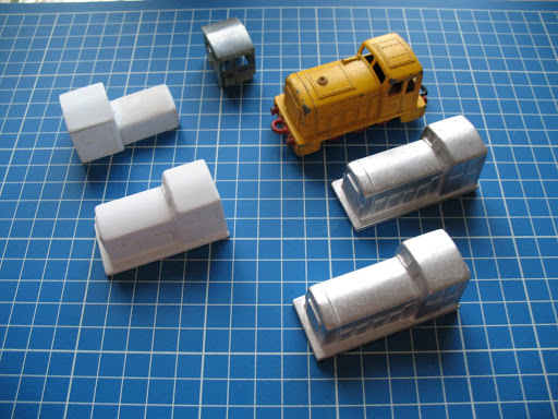

Quelques essais plus ou moins concluant ( l'autorail est a plus de 100g #B7 , il serat refondu et le moule servira a faire de la résine #B6 )
Un master en cour sur chassis Bachman 1160052, base ACOPOCA
Et, enfin mais là j'ai pas de photos : un mini chassis sur base Kof Arnold, la caisse sera surement photogravé faut que je trouve un logiciel pour faire le dessin (la gravure sera sous traité) et une draisine non motorisé sur base 2CV fourgonette Atlas (presque finie)

Le petit locotracteur Matchbox est transfiguré ! :shock:
J'aime énormément celui sur base Apocopa... il me fait penser à un locotracteur "Plymouth" #B6

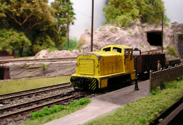

le matchbox avant charcutage
le matchbox avec la mécanique Tillg en Hom !

Le mien a une mécanique Lima échelle N reconvertie en 12 mm
Une voiture LSE en état d'origine, avant conversion en BVZ.
