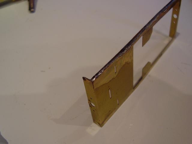

Quelques minutes à tuer ce soir, un stylo à fibre de verres, une pince, du flux et un fer à souder (sans oublier une petite rasade d'etain/plomb) en mains (je vous raconte pas les mains :H2 :mrgreen: ) je me suis dit qu'il serait peut être temps d'attaquer ce kit qui est dans mon placard depuis maintenant plus de 3 ans.
Bon pour l'instant j'ai pas fait grand chose, je dois passer à Castorama pour acheter deux profilés en laiton que j'ai reperé la semaine derniere et qui me feront un excellent gabarit de pliage. #B6
Bref j'ai travaillé sur les "PIRES SOUDURES DU KIT" dixit son concepteur.
Faut reconnaitre que c'est un peu coton de souder cette minuscule corniere a ras bord et bien droite.
Pour les brulures, comme Homo Sapiens sait utiliser des outils j'ai saisis les pièces avec une grande pince à bouts pointus, un point de soudure par ci, un par là on aligne et on lisse.
Bon c'est pas parfait parfait mais ca respecte les recommandations de Michel Viers : soudures sans volume et bon alignement.
Le stylo à fibres de verre ?
Comme j'aime pas utiliser l'acetone, il m'a servi a devernir la plaque a l'endroit des soudures avant de proceder à celles ci.
Des photos ? heuuuu .... :oops:

Première phase réussi bravo #B6

Petite precision, j'avais etamé la plaque principale au droit des soudures. Ca aide. #B6
Messagepar Beyer-Garrat » 23 02 2009 à 21:48
Elle est soudée bien droite génial H3

Pour être franc l'une d'elle a un petit "branlage dans le manche" mais vraiment minime.

Cela se présente bien Gilles. Elles ont une belle gueule tes soudures.#B6
