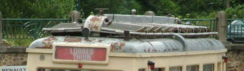

J'ai aussi une question... Il y a quelqu'un qui a une photo ou deux de la toiture du ART300? Surtout des radiateurs.

Sur les photos que j'ai vu, ça resemblait fortement aux radiateurs des autres ART... #B5 Pour une version HOm,je pensais réutiliser des pièces Jocadis que j'ai en rab d'ailleurs H3

et les claxon à 3 trompes, l'arrivée d'air en toiture.....
L'oeuilton rouge en face avant.

Storm a écrit:Sur les photos que j'ai vu, ça resemblait fortement aux radiateurs des autres ART... #B5 Pour une version HOm,je pensais réutiliser des pièces Jocadis que j'ai en rab d'ailleurs H3
Ca n'a justement rien a voir avec les radiateurs des autres ART.
Petite précision, le toit doit être crème ( et a d'ailleurs été repeint dans la bonne couleur)

Messagepar Dodo » 27 12 2008 à 10:44
en voici une avec le le toit en crème

Messagepar Eric binamé » 29 12 2008 à 00:59
La nourrice est beaucoup trop plate.
Si non, c'est du grand art. :D

Messagepar Dodo » 29 12 2008 à 01:19
Eric binamé a écrit:La nourrice est beaucoup trop plate.
Je retourne creuser mon trou :C5
je suis du meme avis
