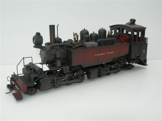

en discutant sur le forum US, je suis tombé sur une autre mallet, construite sur la même base, mais nettement plus bandante !! #B6
tirée aussi d'un forum ricain (vive les forum !!)
http://www.railroad-line.com/forum/topi ... hichpage=1
suite à un brain storming épuisant, et une visite dans ma boite à brol, j'ai commencé par dépiauter la machine !! dans ma boite à brol, j'ai trouvé une cabine de mogul, une cheminée de Forney, et un chasse Zebu de 2-8-0 !!! le résultat ...
yapluka !! construire une plateforme arrière avec une réserve à combustible, les saddle tank, et la plateforme avant ! par rapport à la mallet du forum ricain, je ne placerais pas une réserve à combustible en porte à faux : juste une soute à combustible accollée à la cabine ! faut encore bidouiller la cabine (peut être une cabine Banta ??) , et adapter les accessoires au On30 : j'ai des pièces de mogul : cloche, sifflet etc ... c'est mon prochain chantier ! :A6

Messagepar La Mouette » 10 12 2008 à 12:41
En fait je parlais de celle là :
<img src="http://apu.mabul.org/up/apu/2008/12/10/img-081351jkdvr.jpg" width="640">
La dernière montrée par Pélican, plastoche certes, a une bien plus belle ligne. H3

Messagepar pelican » 11 12 2008 à 09:49
j'adore ce genre de loco !!! moche et tout et tout !! C7
hier soir, installation du chantier et démontage !! les cloches, sablières et autres apparaux sont simplement enfichés : démontage aisé ! et puis présentation de la cabine : je suis pas encore tout à fait certain de la place de celle ci, ni de la hauteur !! bref, ce soir, essais divers sur rail, ainsi que positionnement de la cheminée !
juste un détail de la prise pour décodeur : quelqu'un pourrait me dire ce que c'est comme prise, pour commanderle décodeur idoine ??
