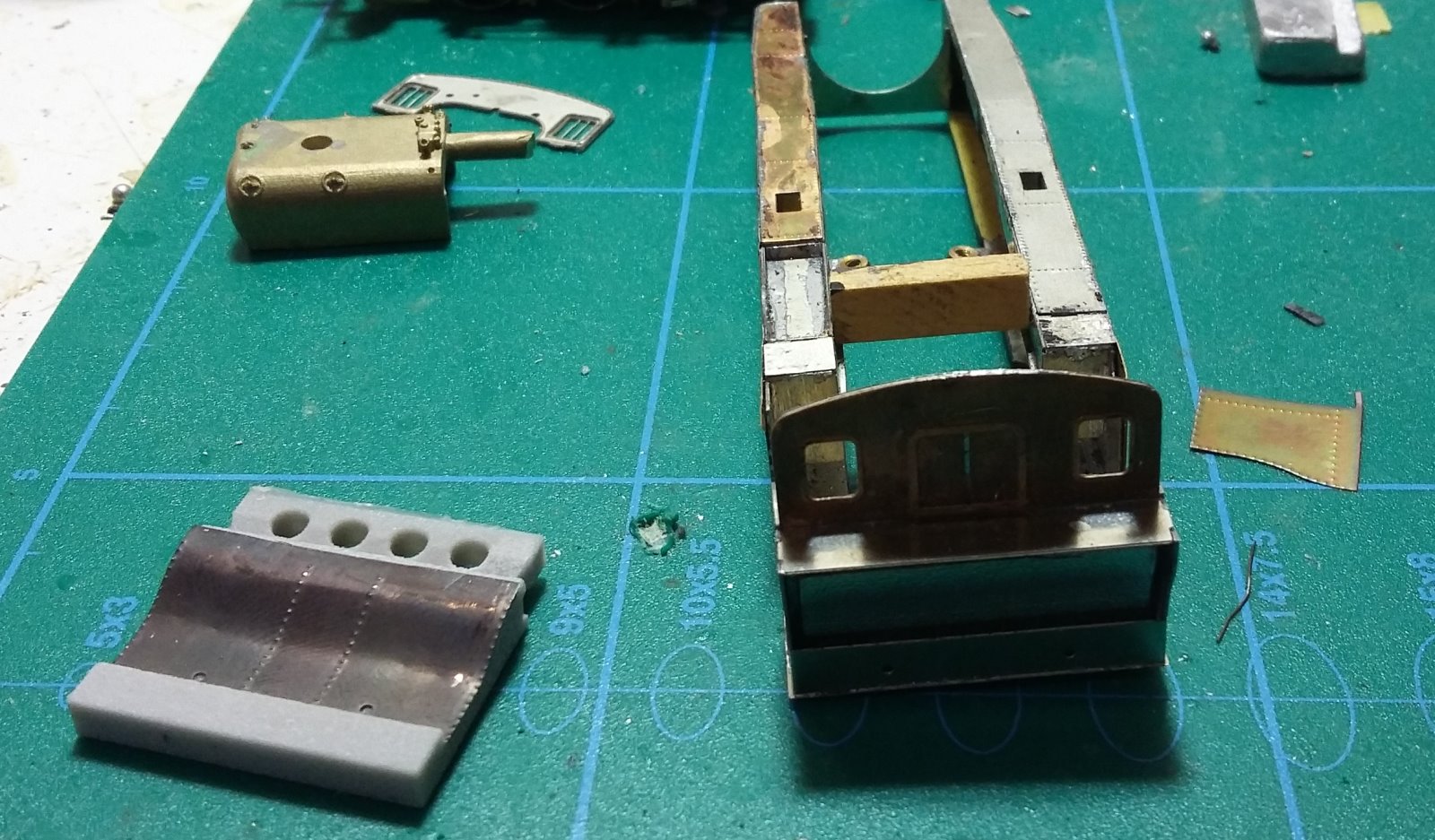

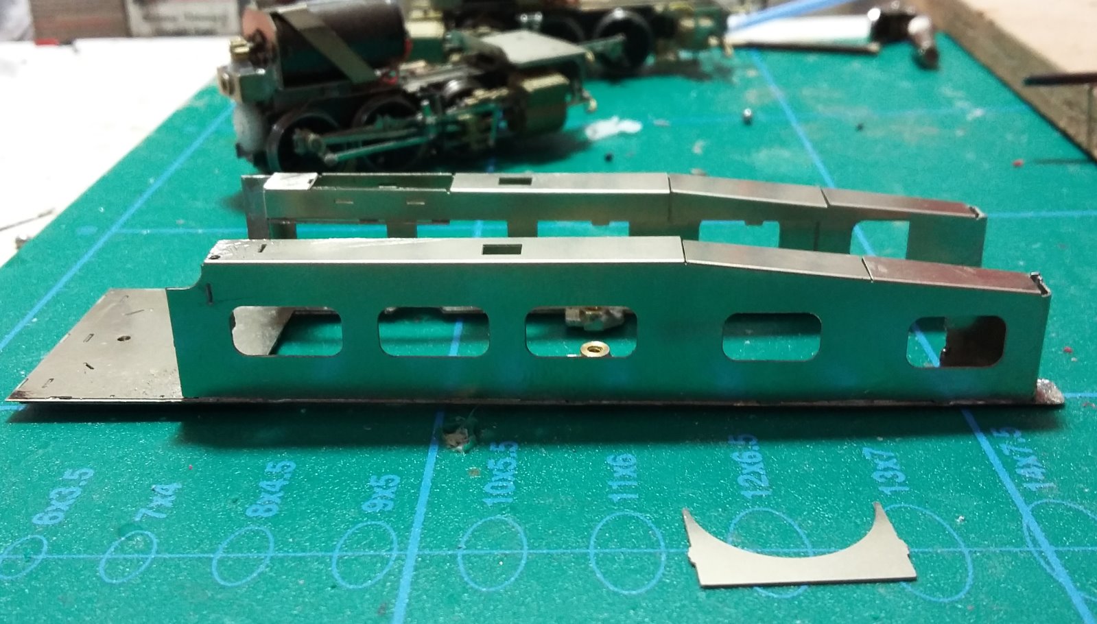

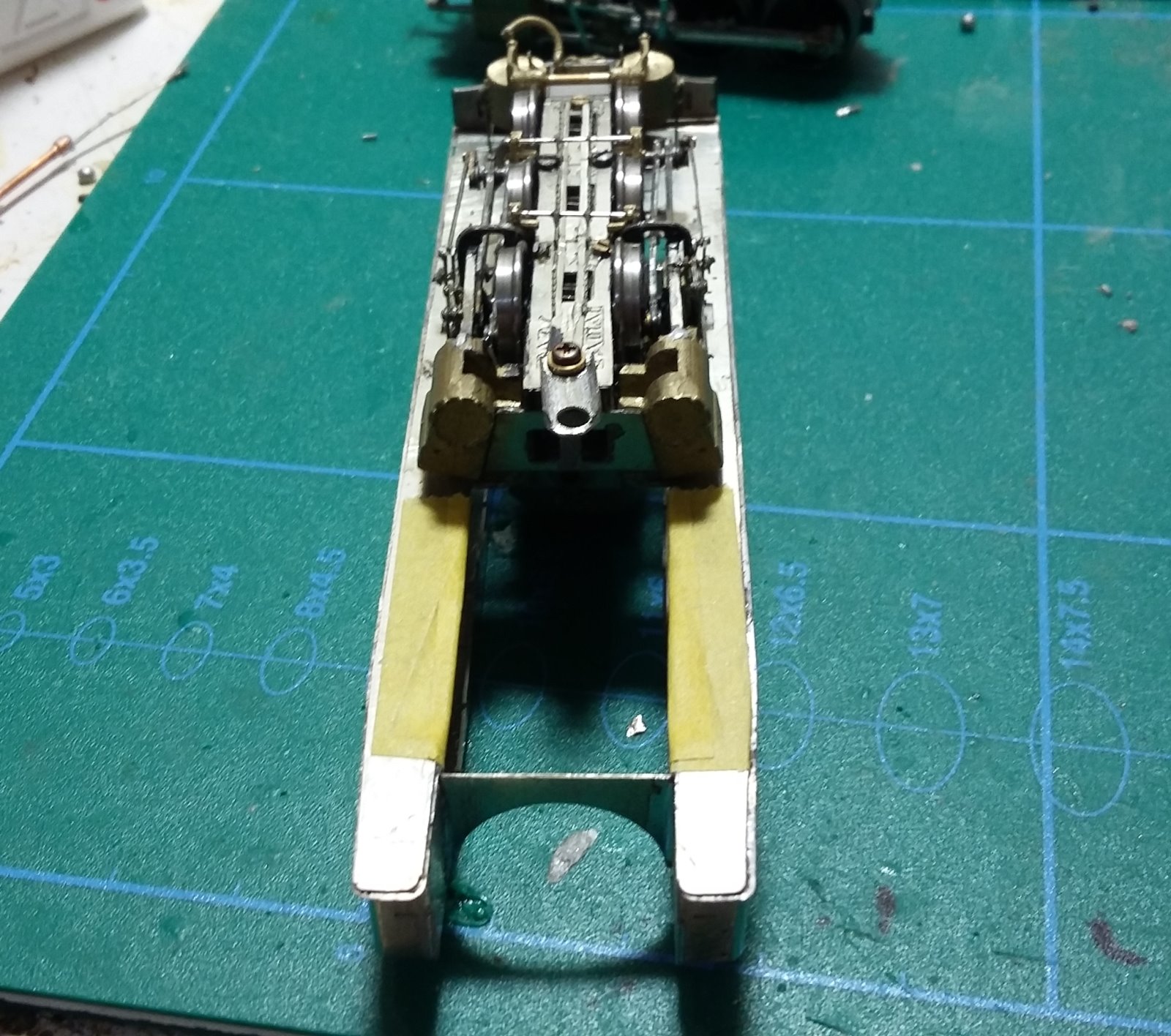

Messagepar bernardhenri » 14 02 2018 à 00:32

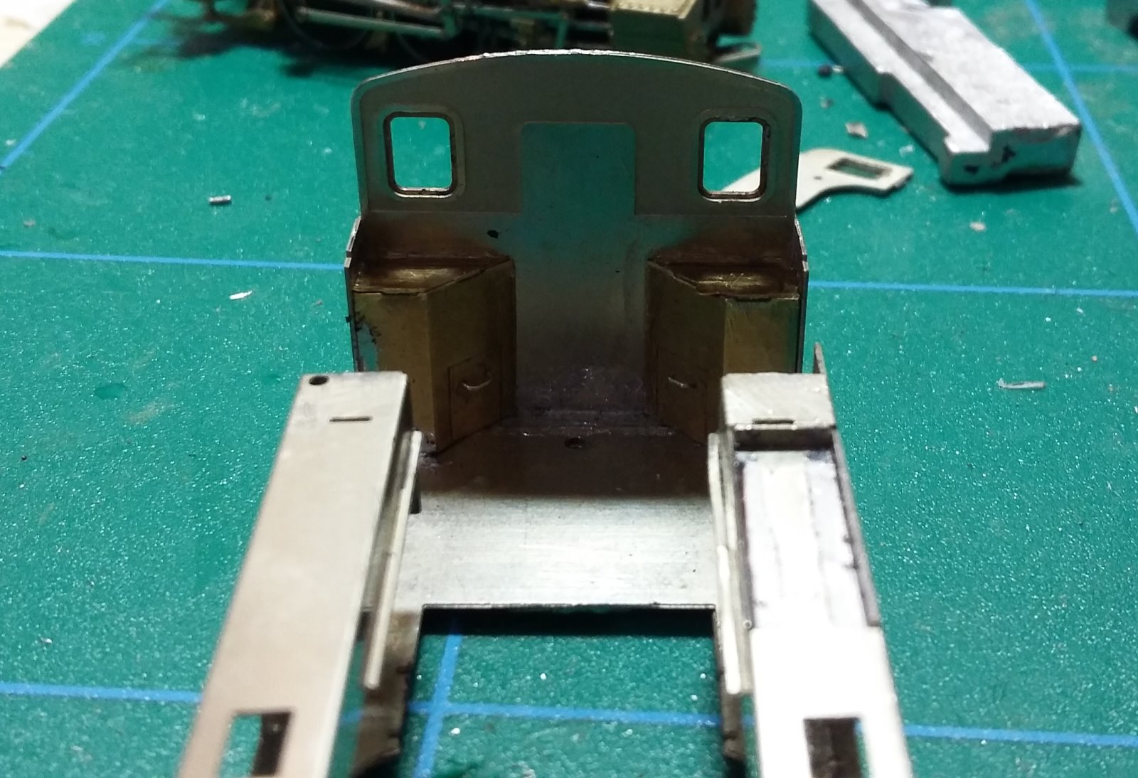

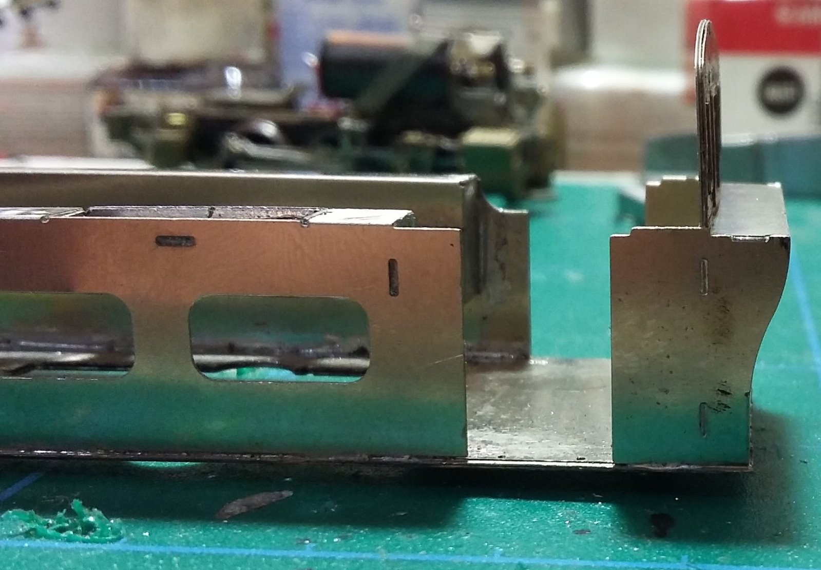

Préparation du squelette de la caisse

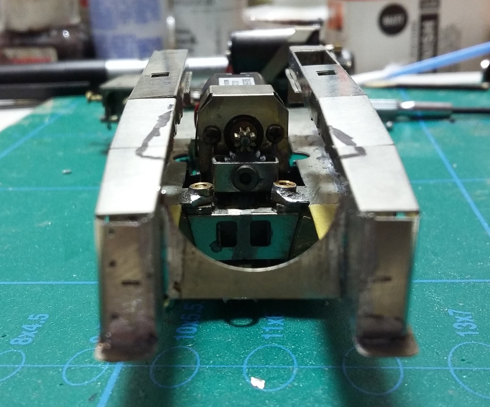

Collage d'une bande de masquage pour isoler la structure des prises de courant du truck avant, en cas d'augmentation du débattement latéral de ce dernier

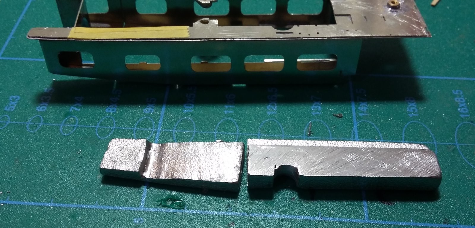

Préparation des lests qui seront mis en dernier, selon la notice, car le corps de chaudière ne pourrait être positionné si je les pose maintenant. Le lest avant est rogné pour permettre le débattement latéral du moteur du truck avant.

Maintenant que ta mécanique est montée, le reste c'est que du bonheur normalement :B3 #B5 #B6

Messagepar bernardhenri » 14 02 2018 à 00:38
Je me méfie...C'est le premier modèle pour lequel j'emploie autant le fer à souder. De plus la réduction d'écartement incite à anticiper sur les débattements!

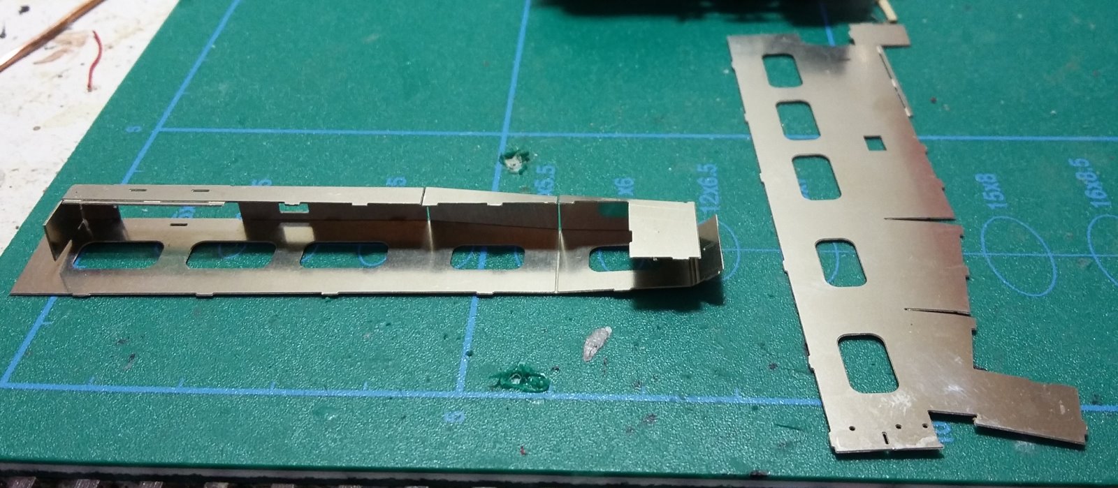

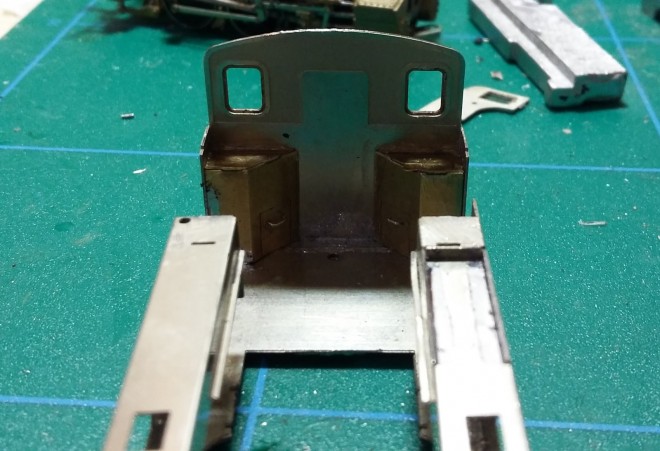

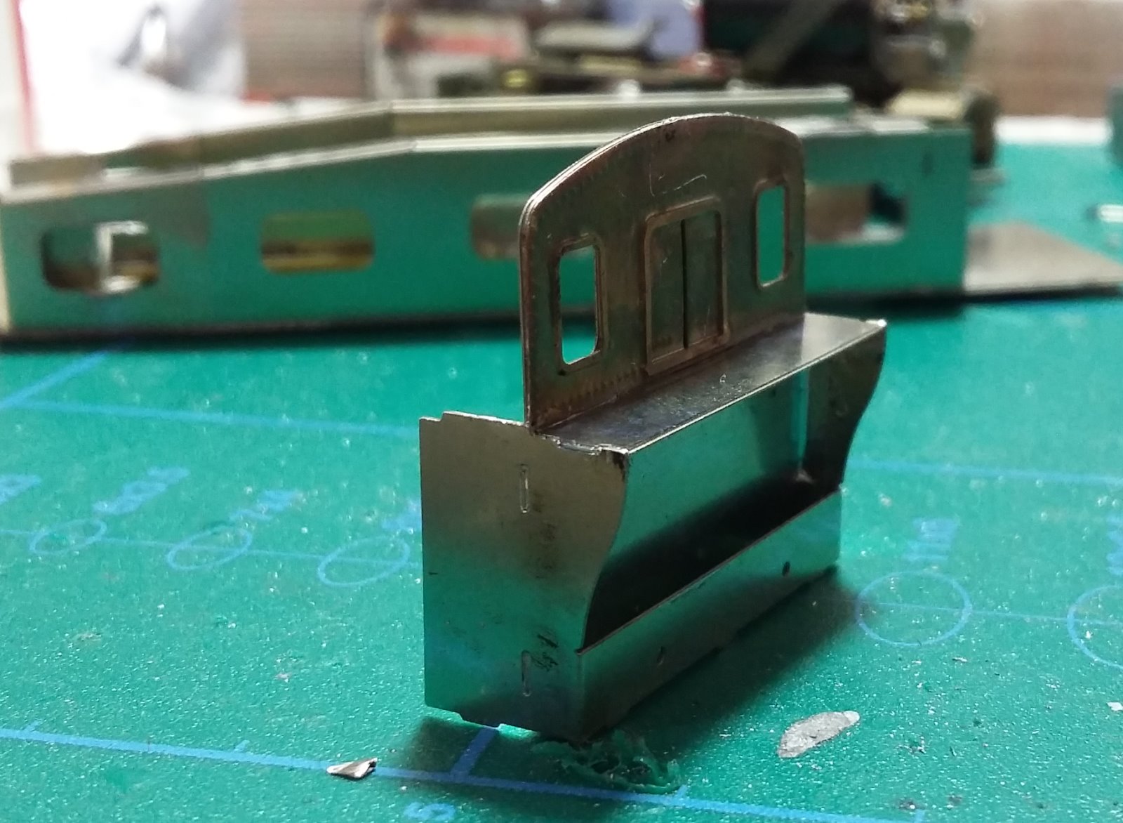

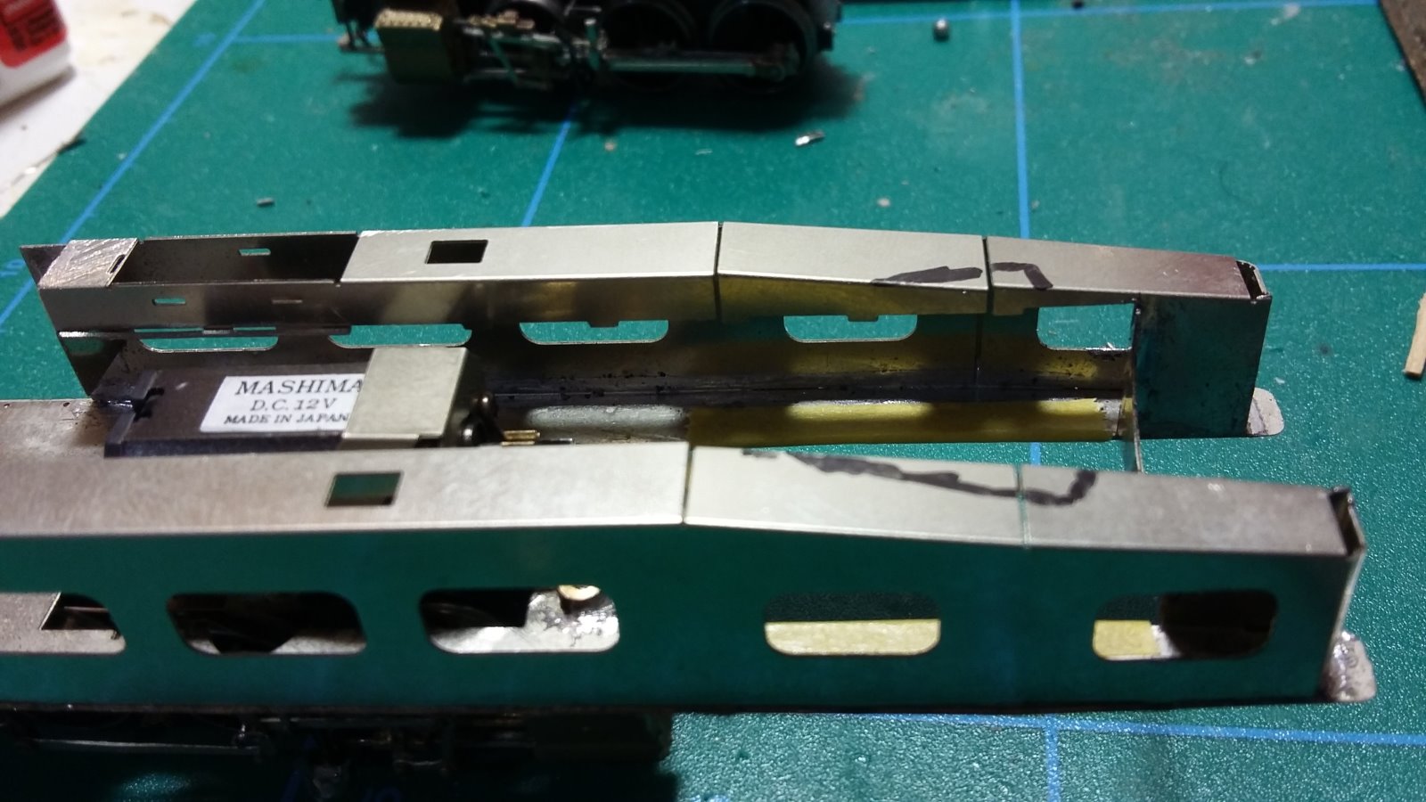

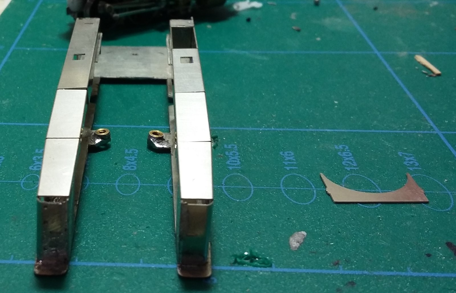

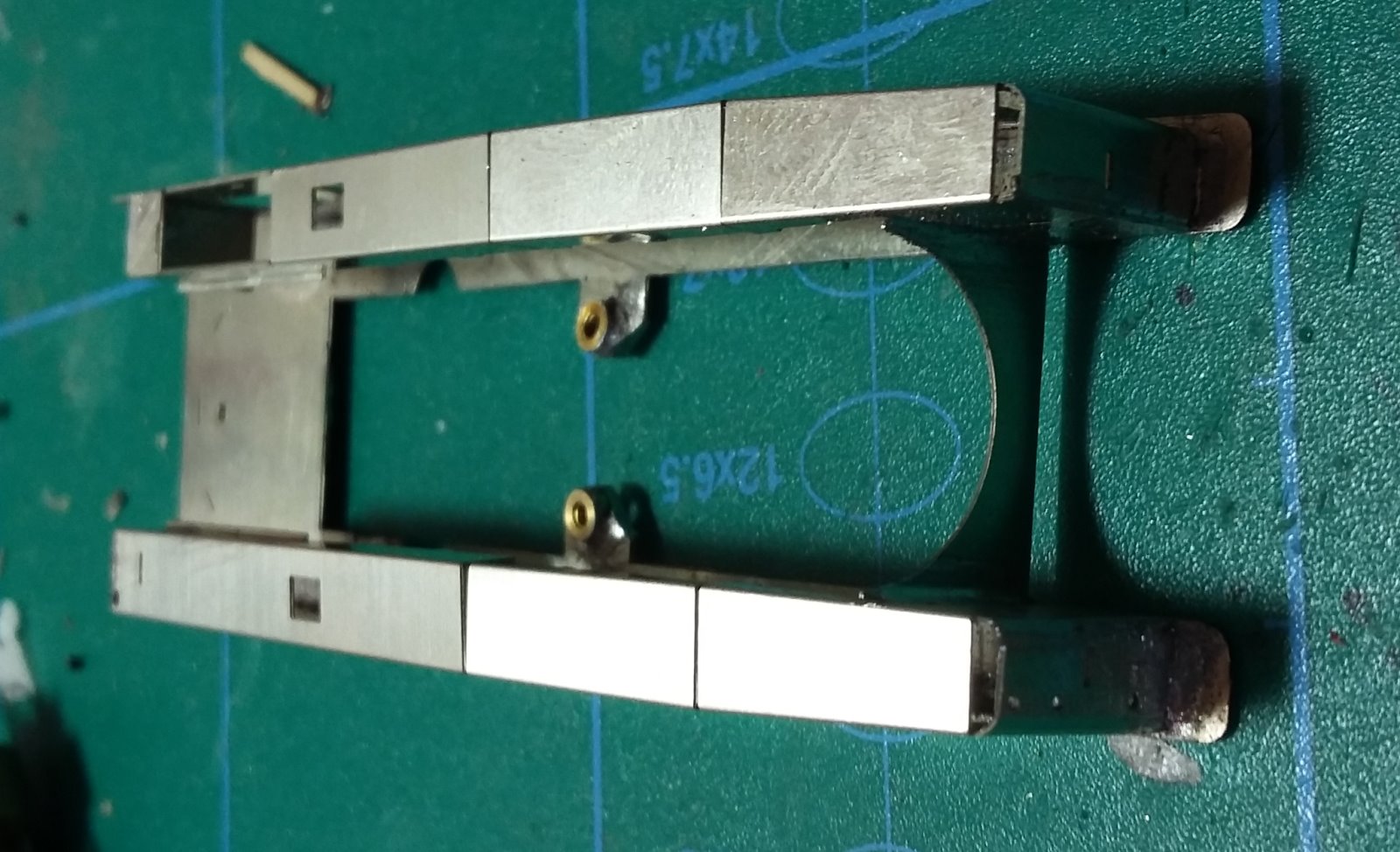

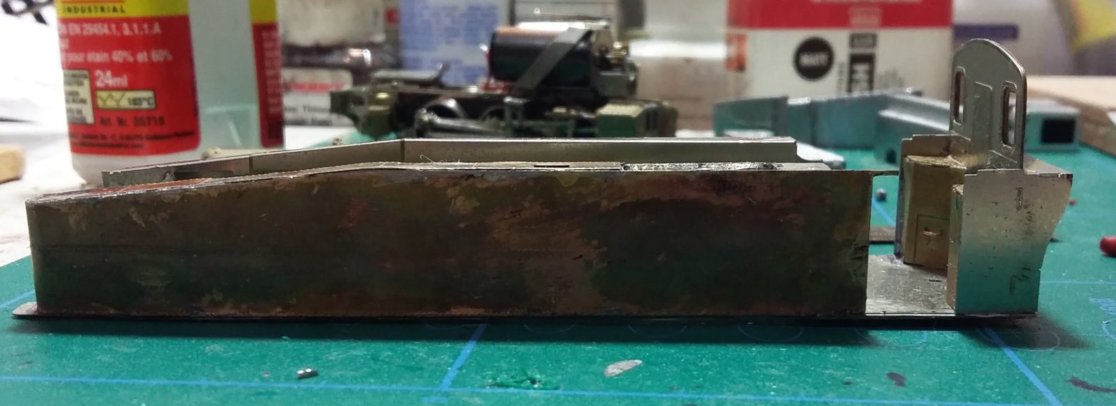

Messagepar bernardhenri » 16 02 2018 à 01:01
Suite...
Port de Carhaix
Bernard WALTER
bernardhenri
The Great Small
Messages: 4440
Re: Le matériel roulant de Port de Carhaix
Messagepar pelican » 16 02 2018 à 10:10
c'est soudé ou c'est collé ??? :D3
Messagepar bernardhenri » 16 02 2018 à 10:17
Soudé à 90%. J'ai utiisé la cyano pour des contacts peu faciles à atteindre avec le fer!
Sacrée expérience! :F9 :E1 :C2 :oups2: :ipb-251

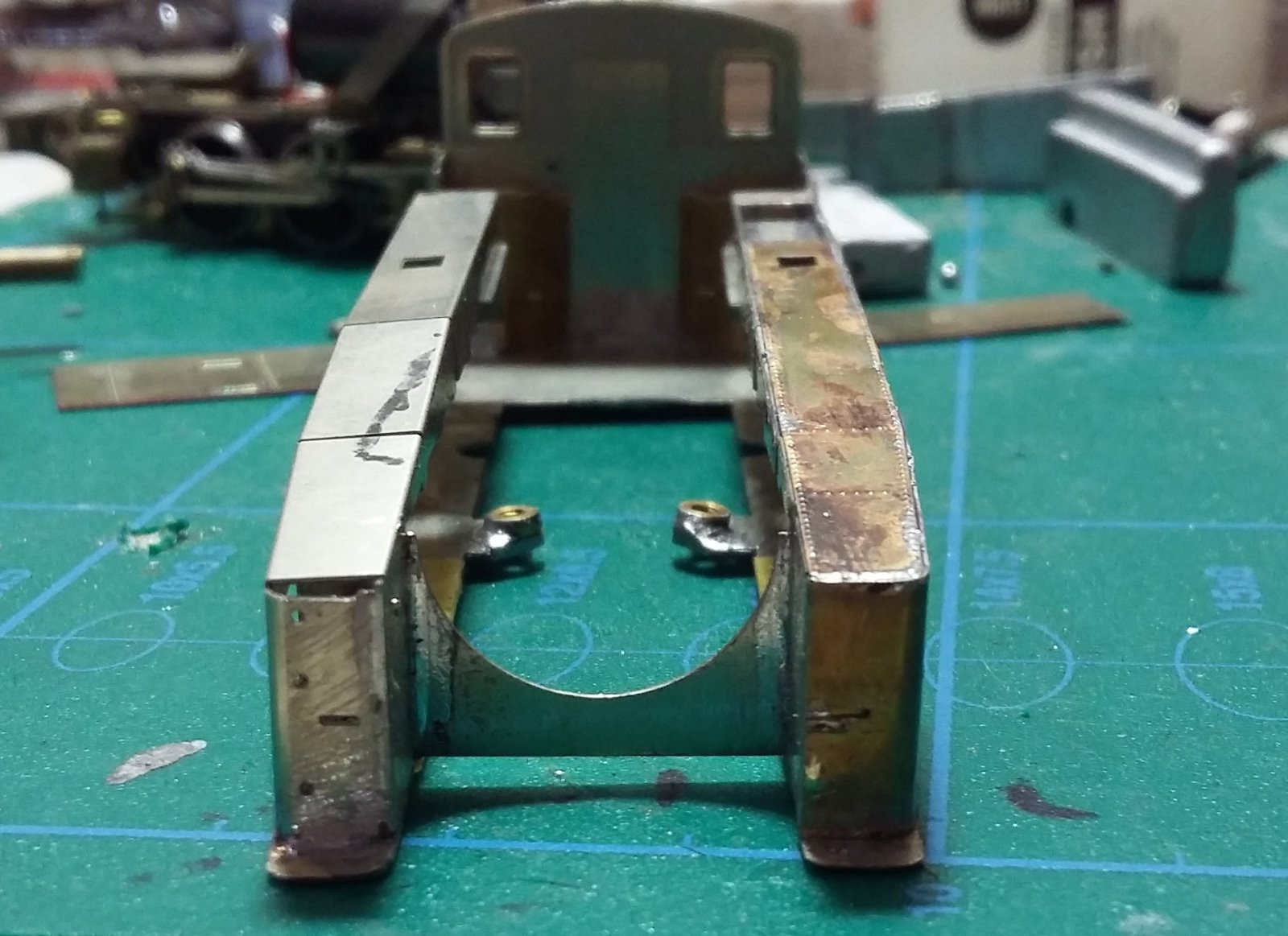

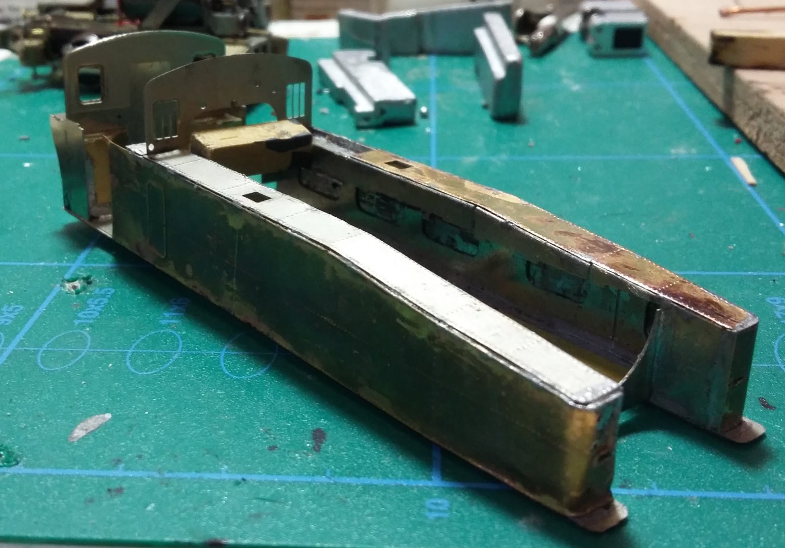

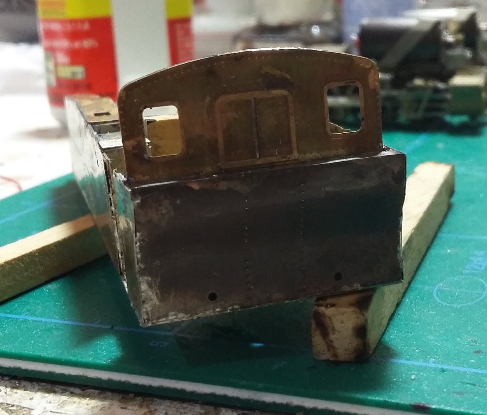

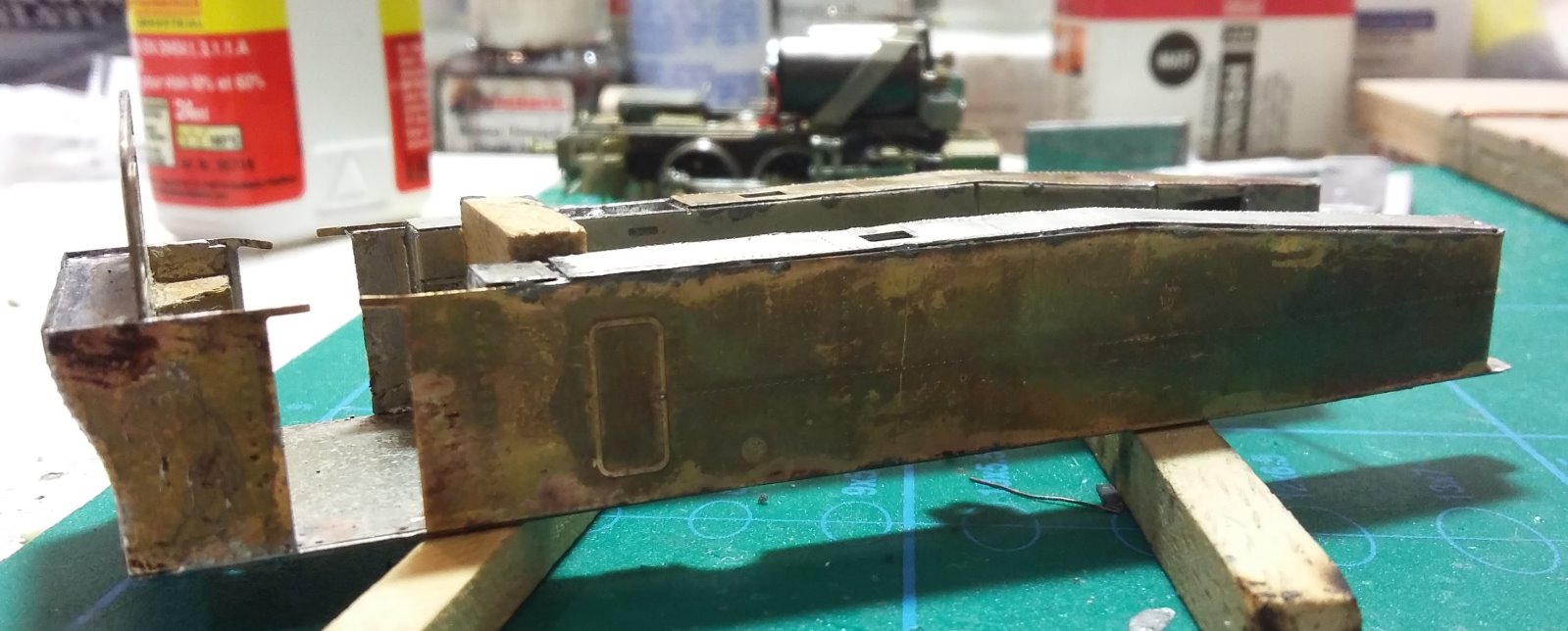

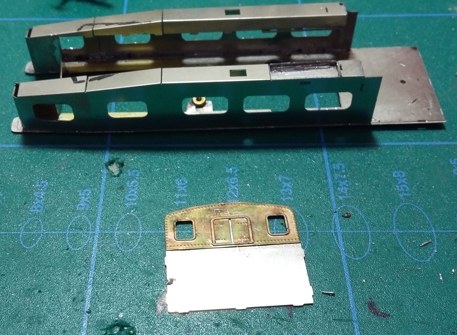

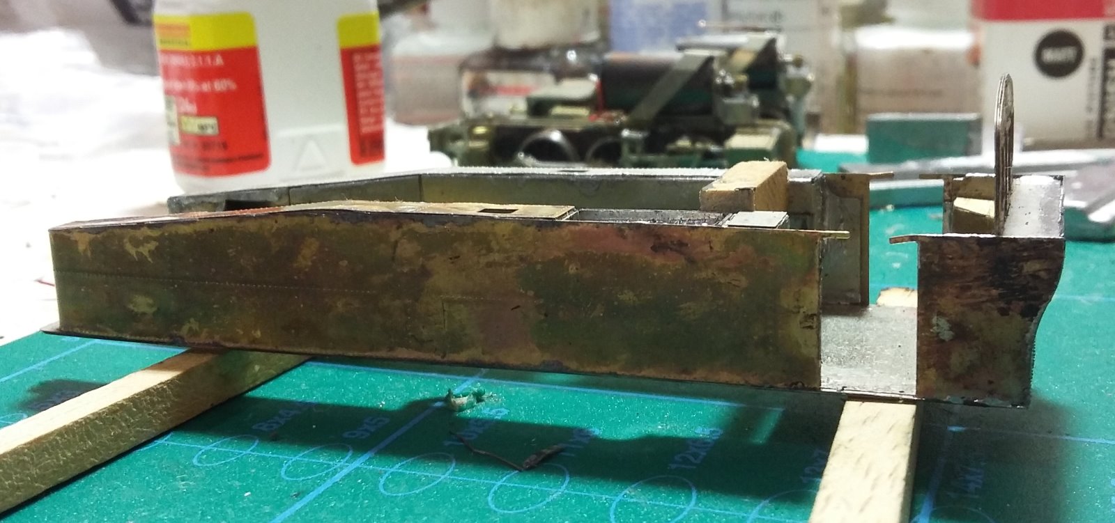

Messagepar bernardhenri » 18 02 2018 à 22:00
Suite encore
Port de Carhaix
Bernard WALTER
bernardhenri
The Great Small
Messages: 4440
Messagepar pelican » 19 02 2018 à 09:37
Propre :ok
Messagepar bernardhenri » 19 02 2018 à 09:59
Merci. Je vais passer un peu de mastic, poncer et essayer de lustrer tout cela avant de mettre les apparaux... :B3

Messagepar Storm » 19 02 2018 à 21:08
Petit conseil Bernard à la vue de ta dernière photo: remets du flux et réchauffe avec le fer en bloquant bien tes pièces. La brasure va s'étaler et passer entre caisse et sous-caisse #B5 su tu chauffes bien, tu n'auras presque rien à reprendre #B5 :maitre:
Cela dit, pour quelqu'un qui ne soudait pas, c'est plutôt propre #B6 :maitre:
