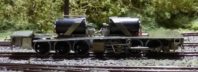

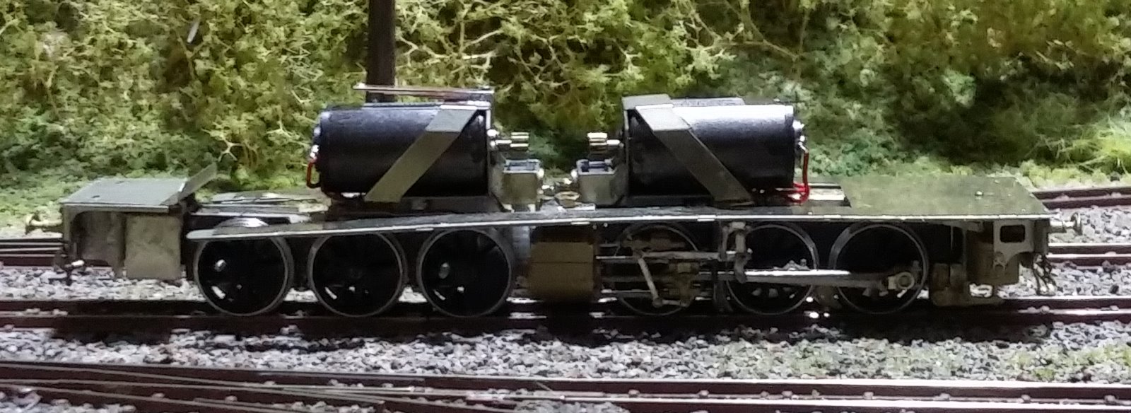

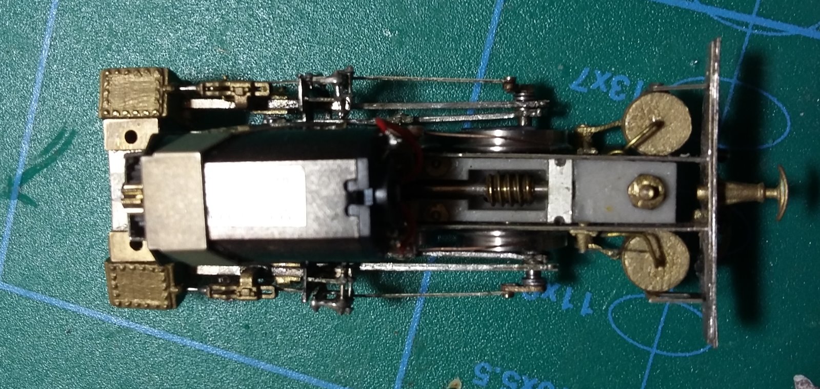

Messagepar bernardhenri » 29 01 2018 à 22:44

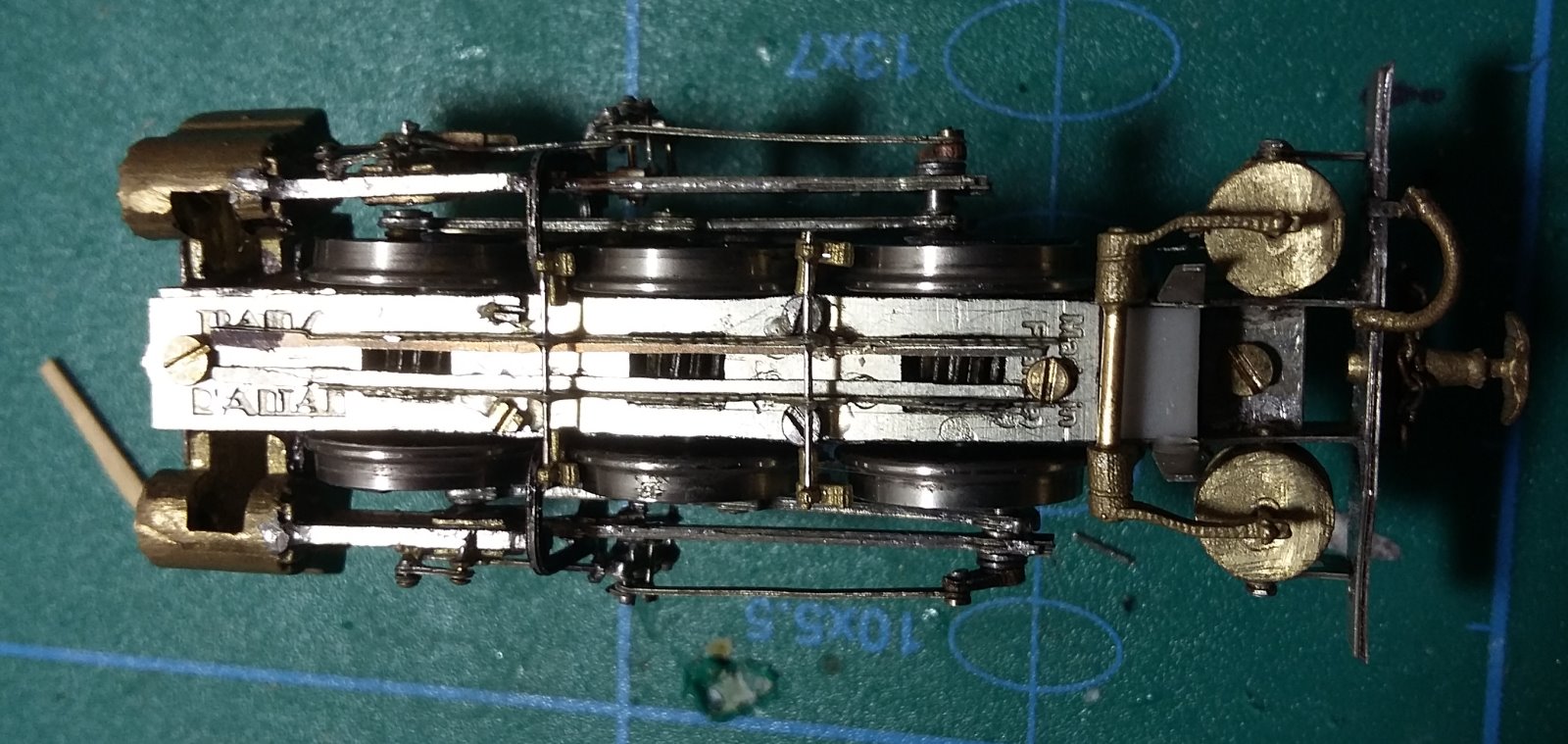

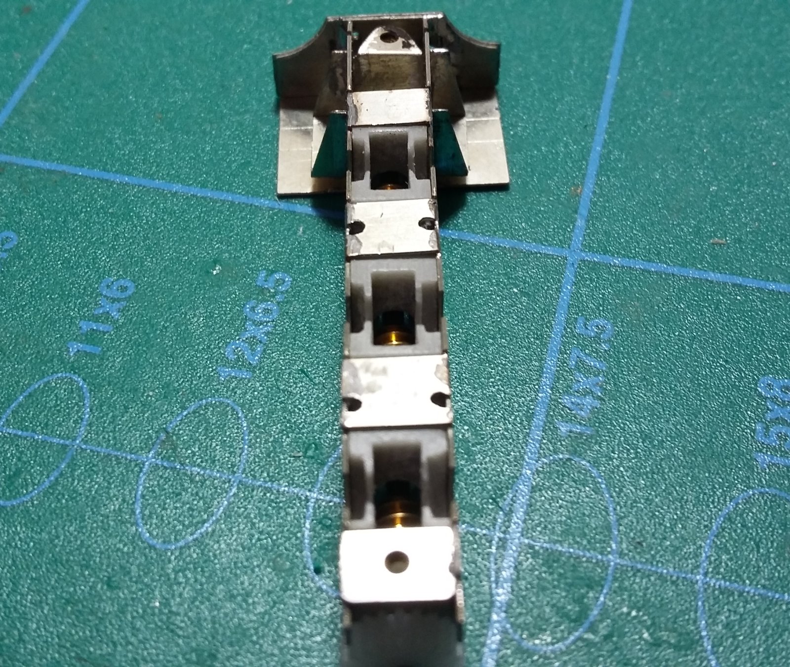

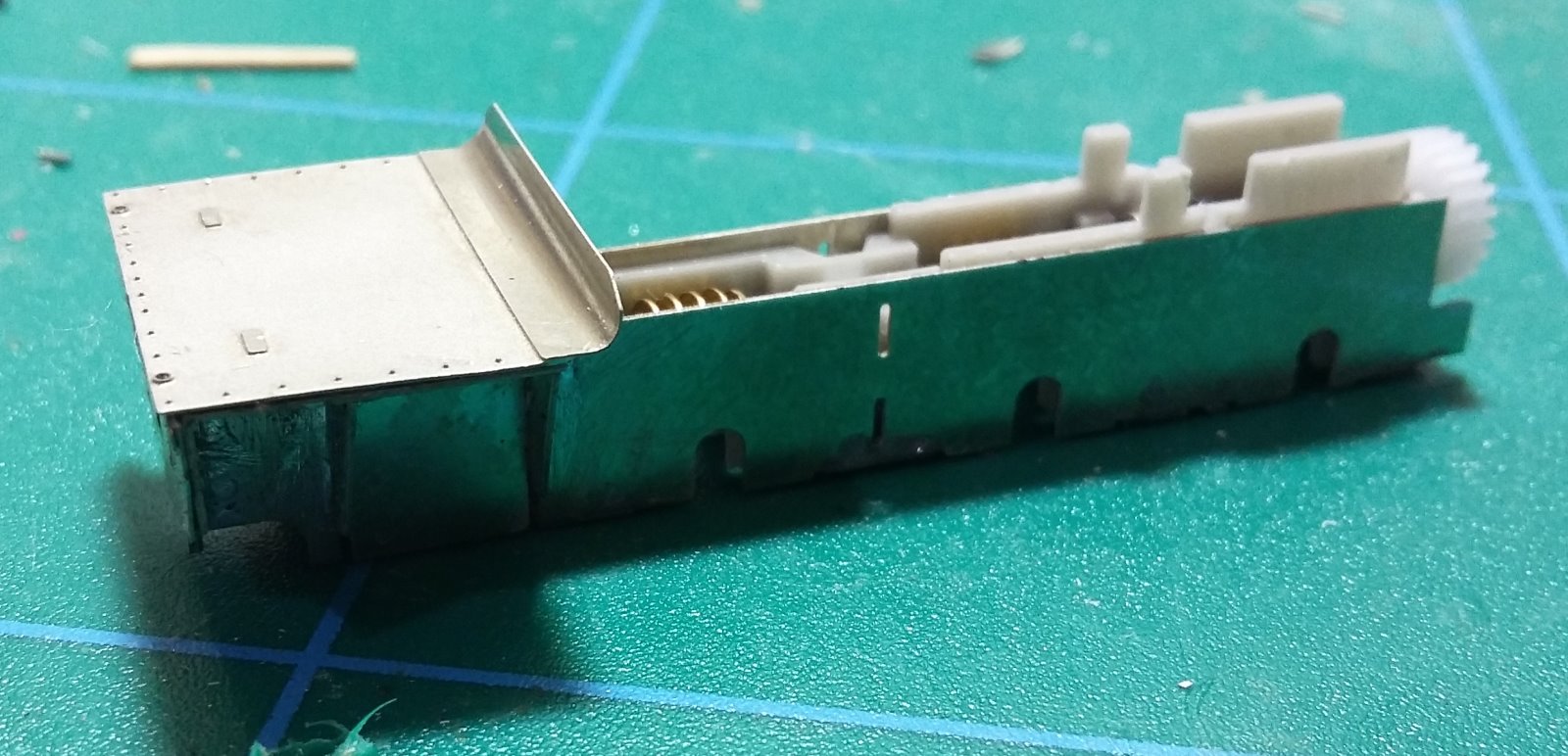

Fin de la construction - modification du truck arrière
Sur le banc de rodage.... :rod_coeur :ipb-251 :ipb-251 :ipb-251
Maintenant au tour du truck avant... mais je mettrai moins de photos :F5

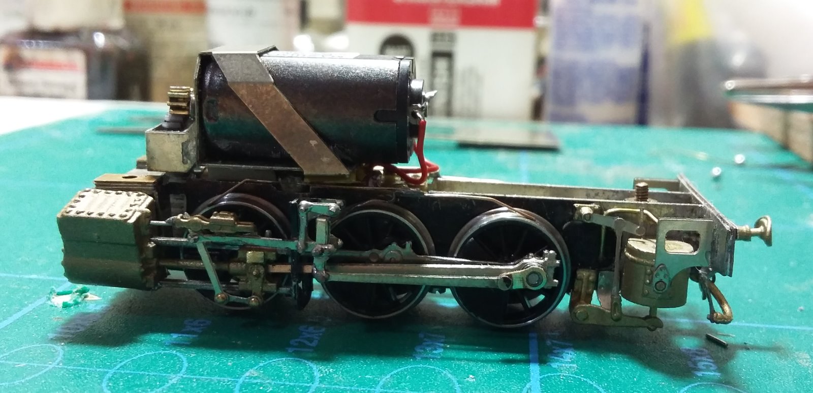

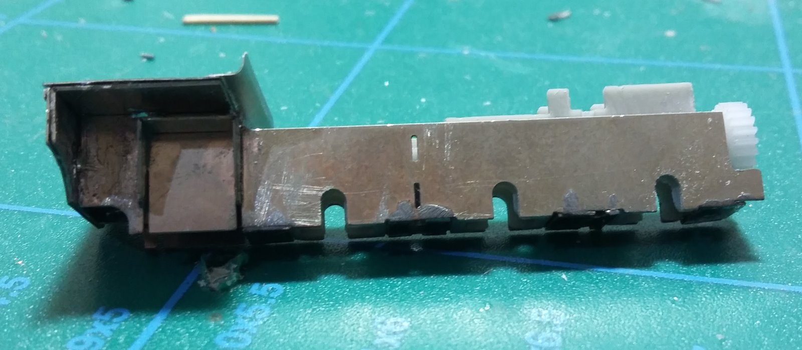

Messagepar bernardhenri » 03 02 2018 à 10:45

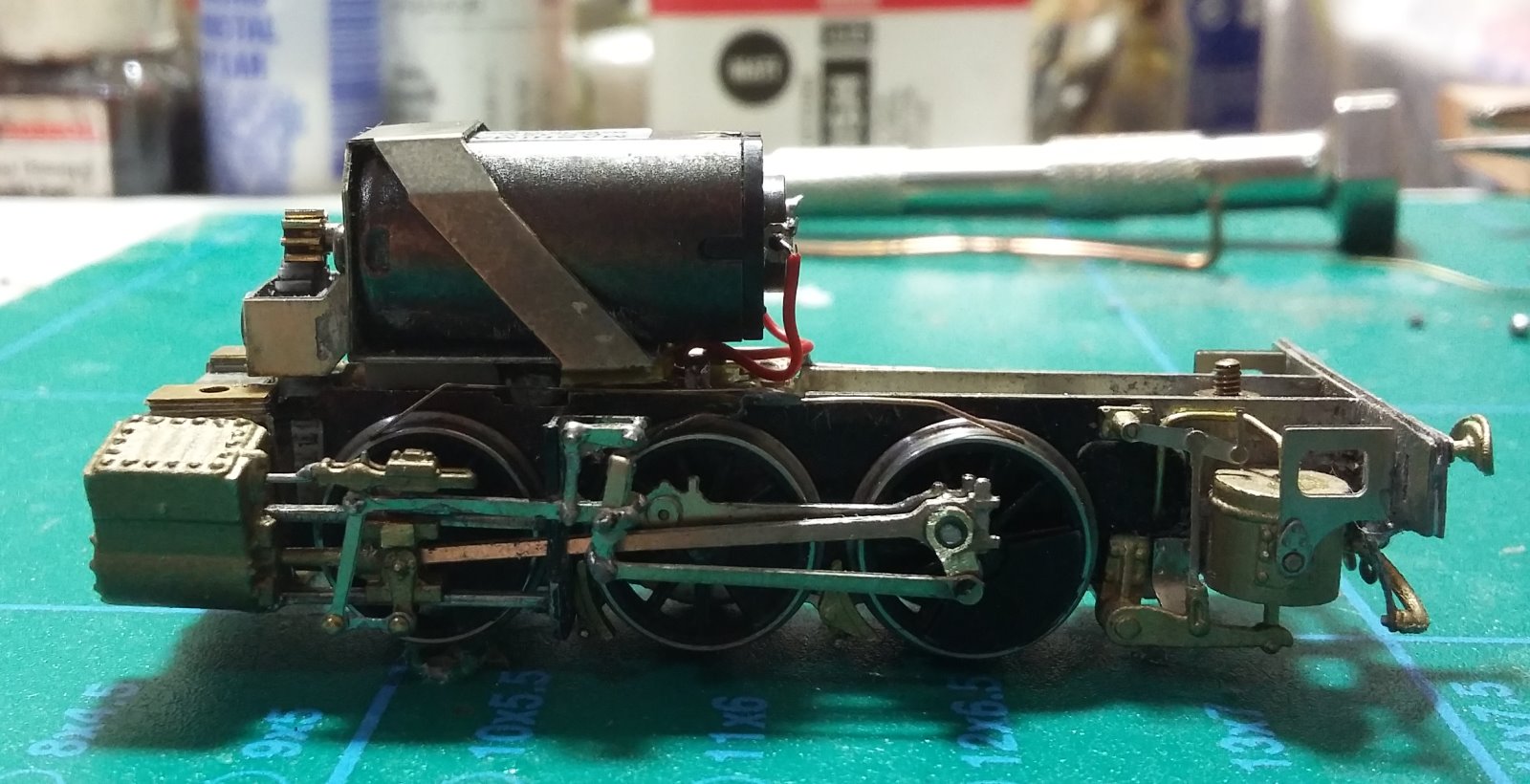

Avec les sabots de frein

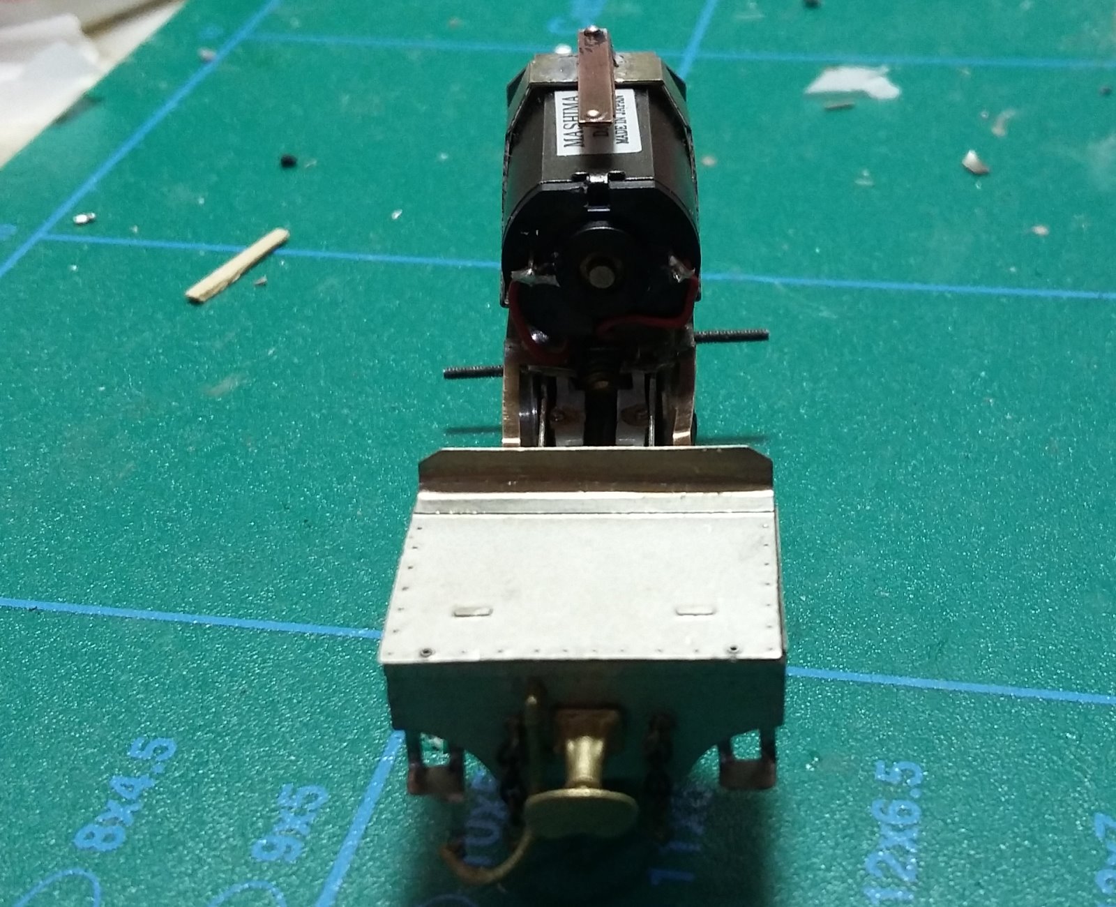

Messagepar bernardhenri » 03 02 2018 à 10:48

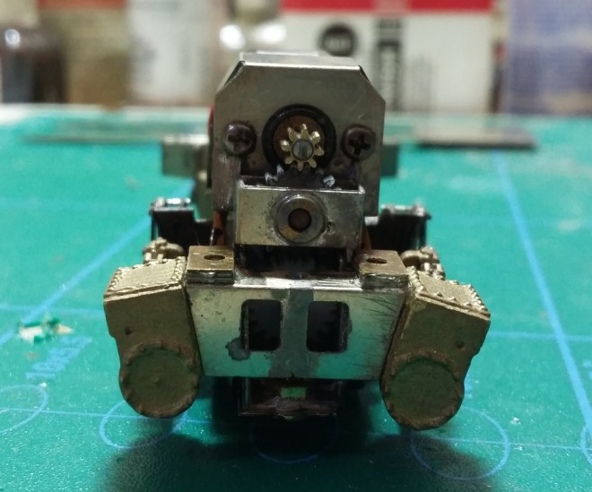

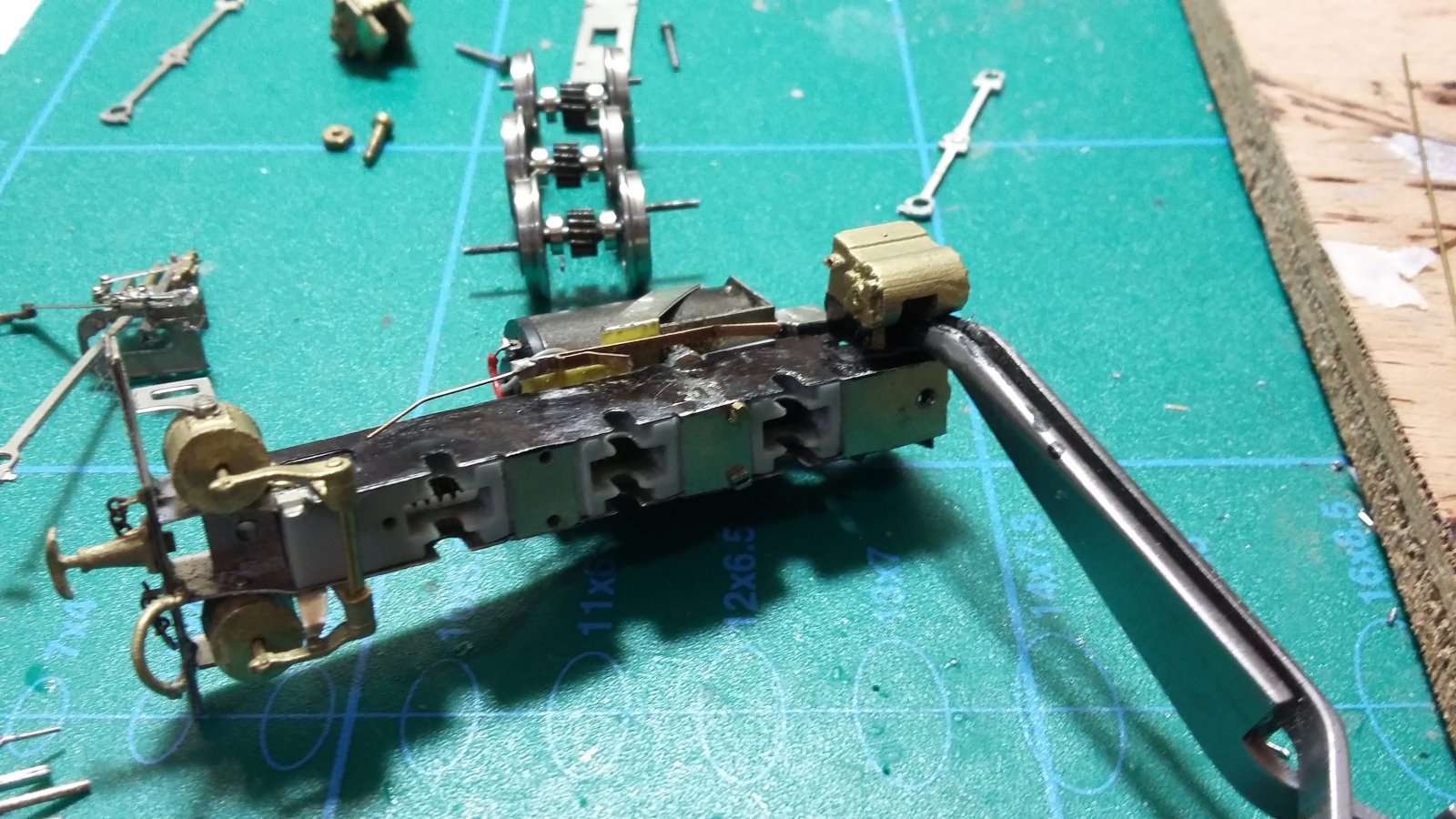

Truck avant: étape...

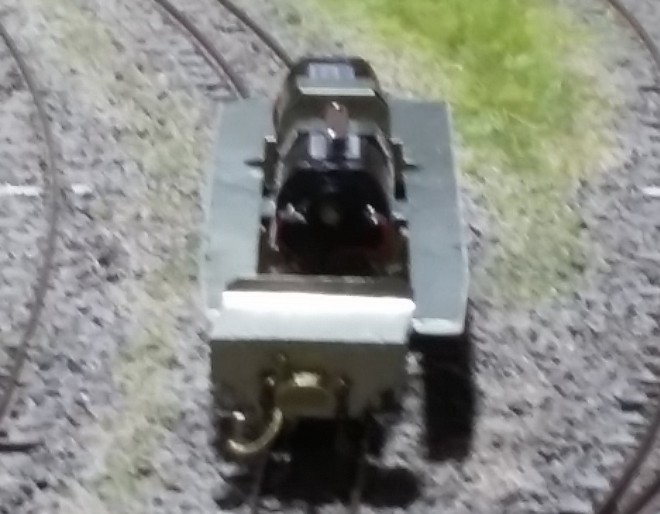

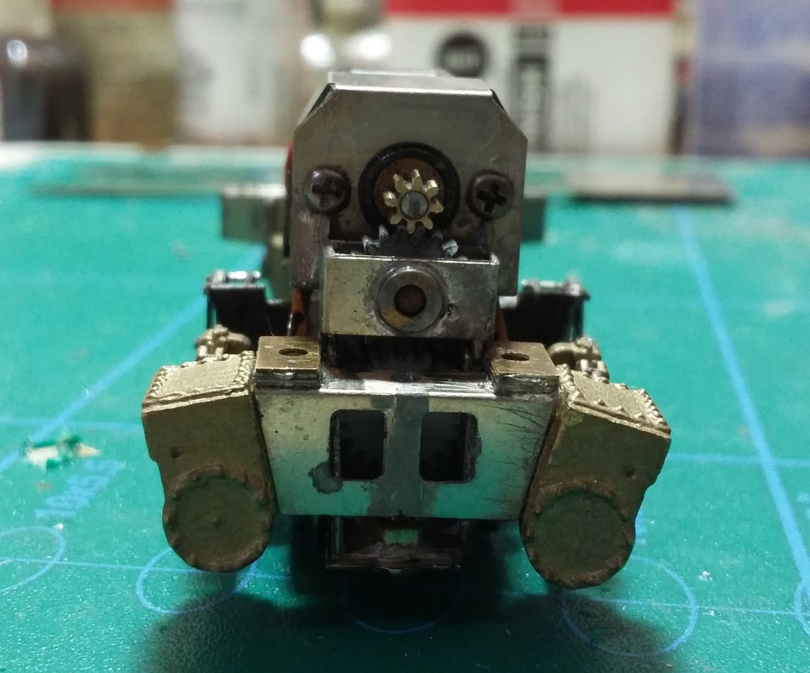

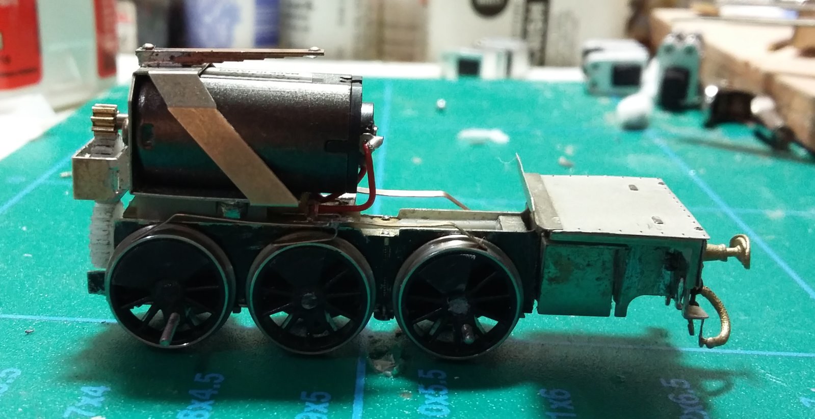

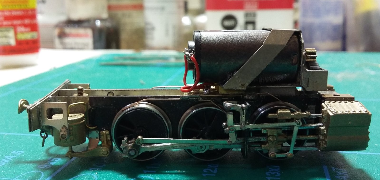

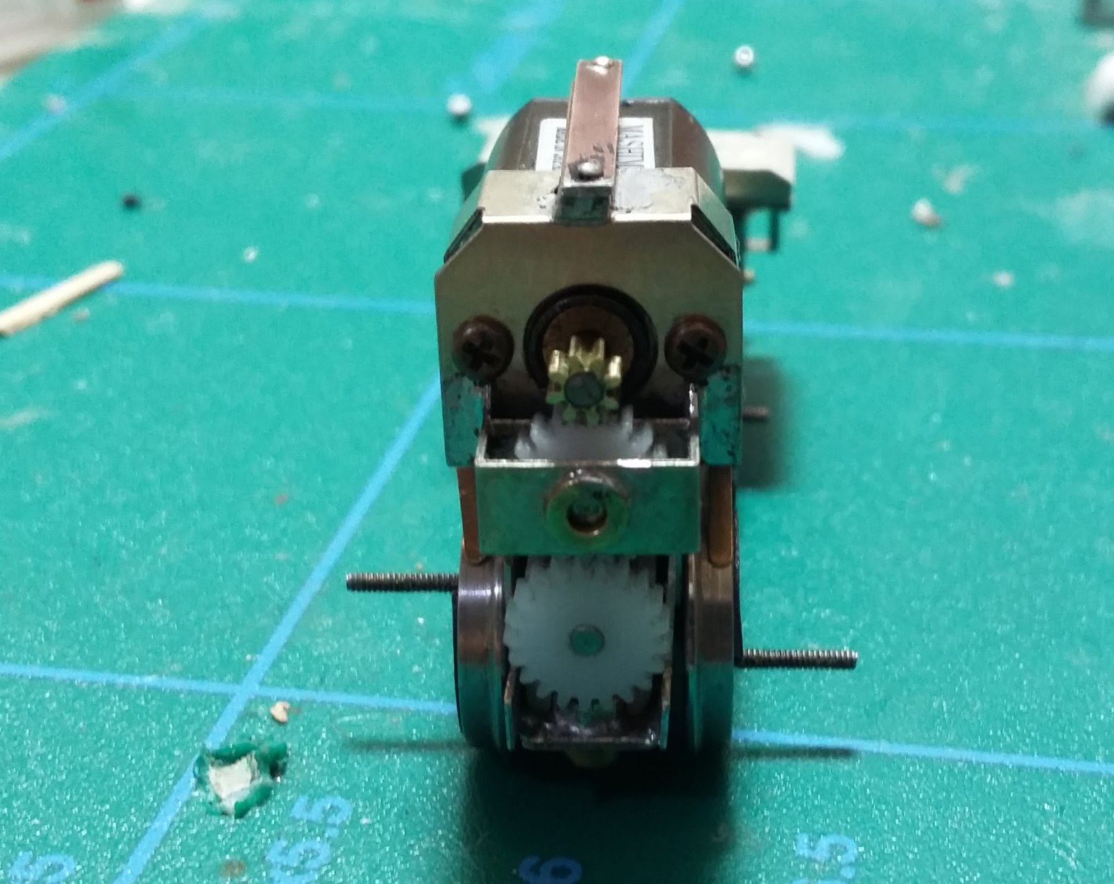

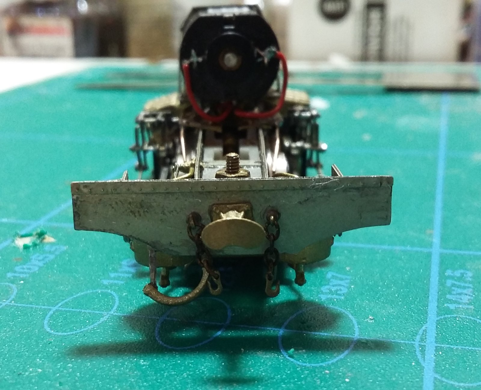

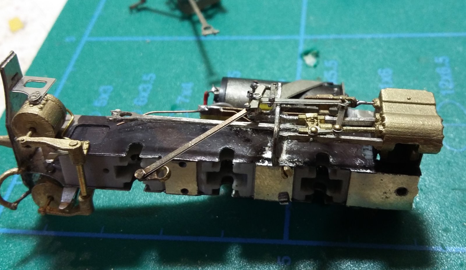

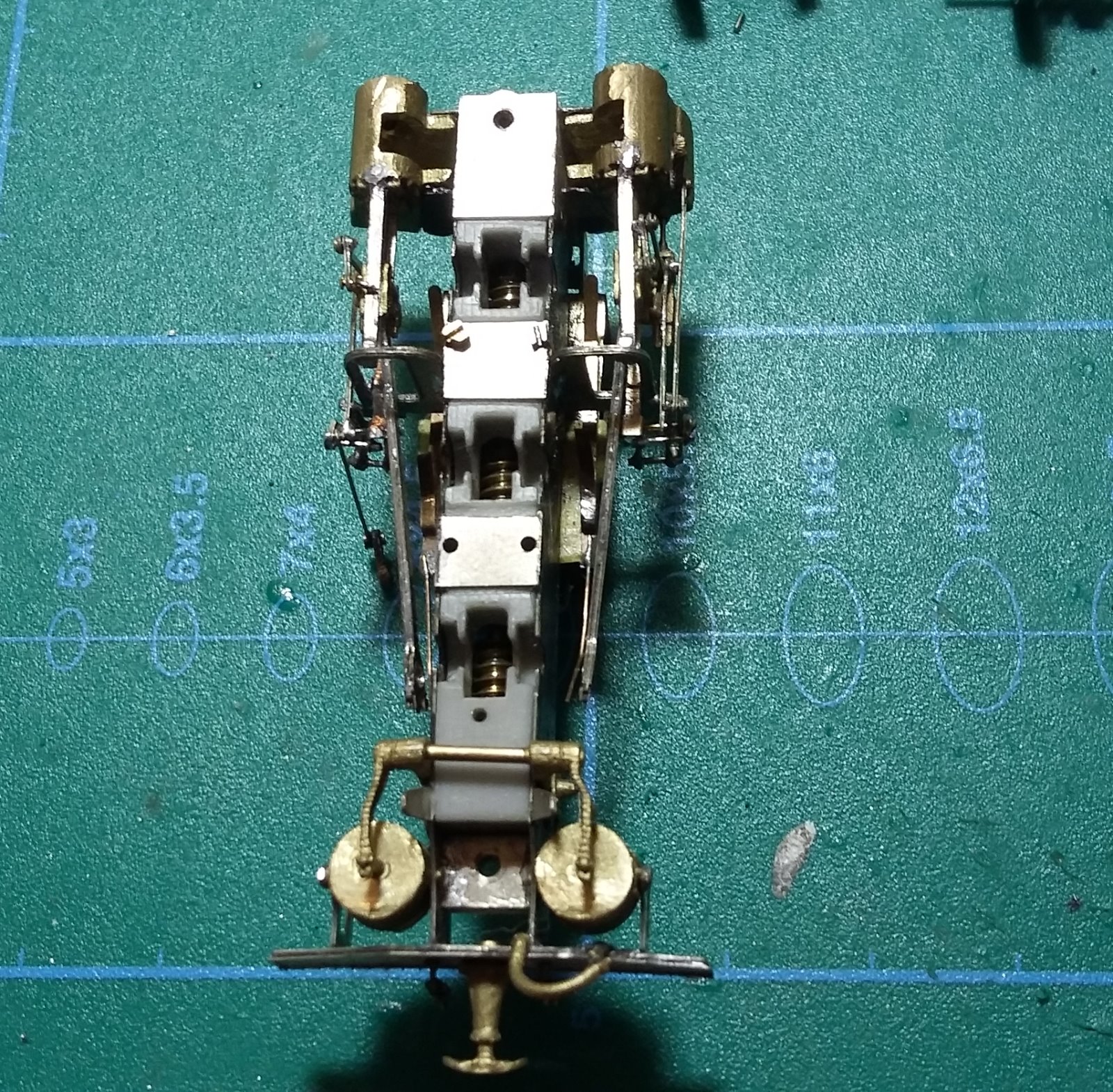

Messagepar bernardhenri » 06 02 2018 à 00:57

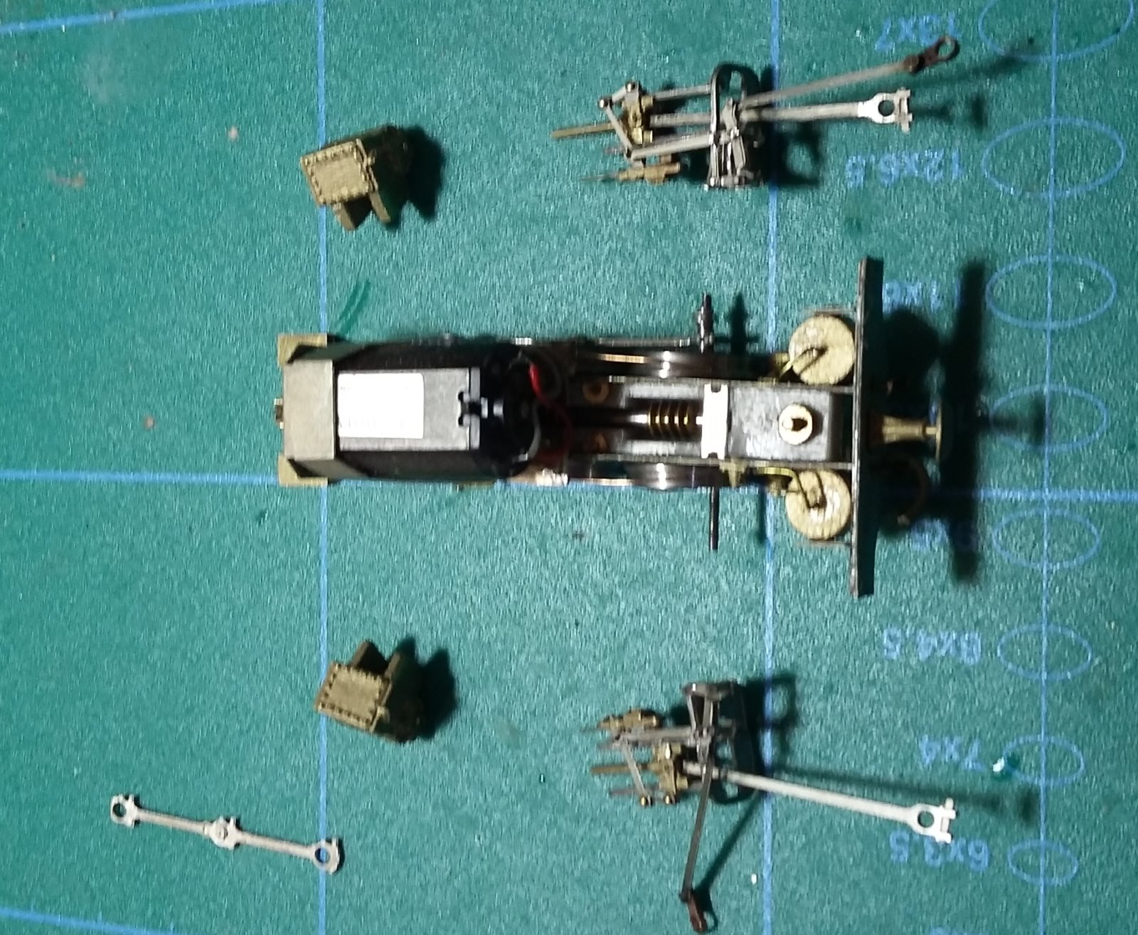

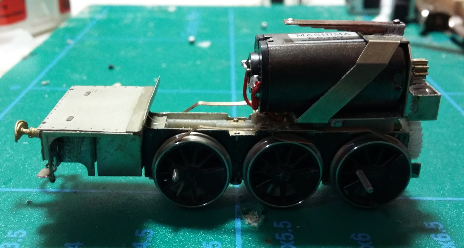

La structure et la motorisation du truck avant sont montées.
J'ai eu un souci avec l'arbre porteur des vis sans fin qui se sont désolidarisées pendant un rodage. Conséquences: cela m'a voilé le châssis à l'avant et il m'a fallu jouer de la cyano pour tout refixer. J'en ai profité pour ajouter une bague pour limiter le jeu avant-arrière de l'arbre.
Je monterai le tablier avant, sur l'autre machine, après avoir calé ma motorisation.
Maintenant, les embiellages...

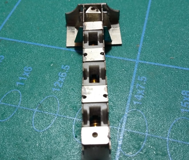

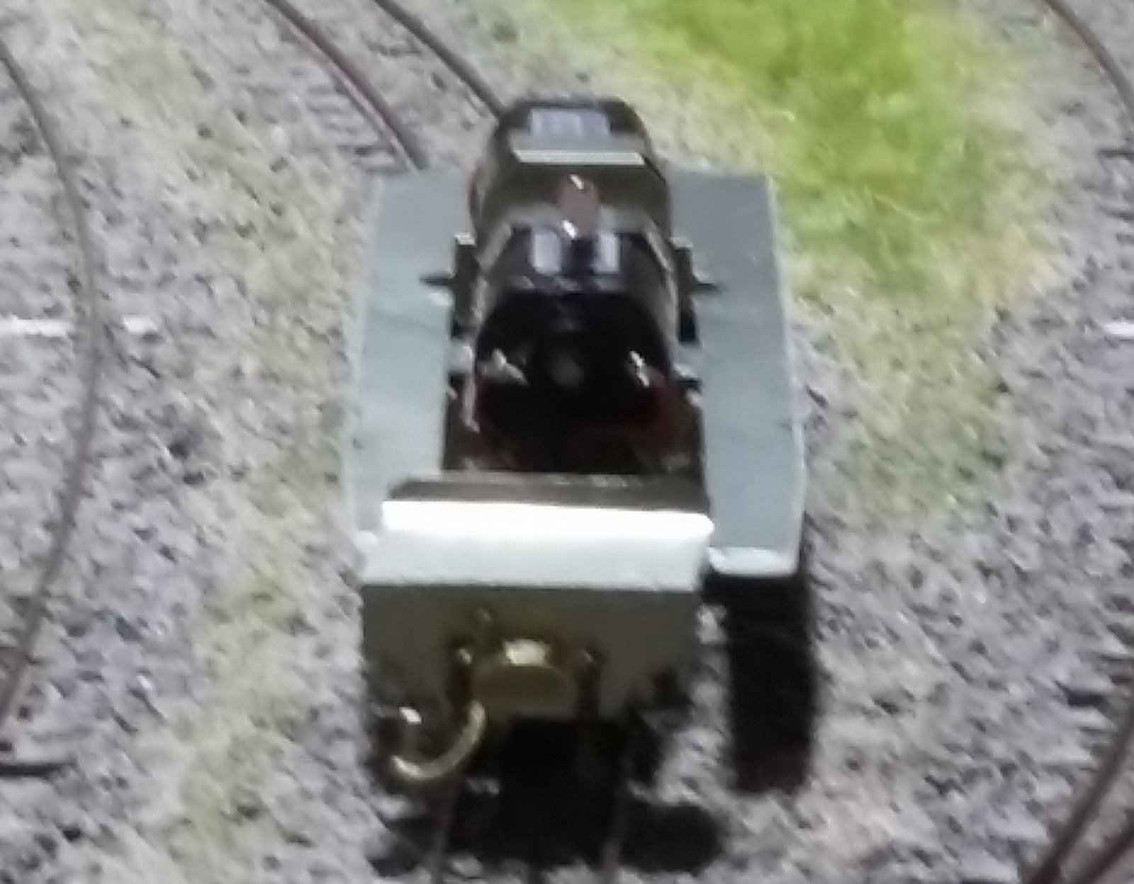

Et un 1er contact avec Port de Carhaix pour apprécier le jeu entre les 2 trucks et évaluer l'angulation pour les courbes et aiguilles... Il faudra peut-être que je triche sur la liaison et que j'évide l'intérieur des bâches à eaux.

Messagepar YVES » 06 02 2018 à 13:14
Une question.
A ton avis, ne serait-il pas plus judicieux de peindre le chassis avant de débuter le montage de l'embiellage. Cela éviterait de tout démonter au stade de la peinture.
Mais cela est-il possible ?
Re: Le matériel roulant de Port de Carhaix
Messagepar bernardhenri » 06 02 2018 à 13:26
Les flancs du châssis masqués par les roues et les embiellages sont passés au feutre noir indélébile: l'empattement dû à l'apprêt et à la peinture viendrait bloquer la rotation des roues

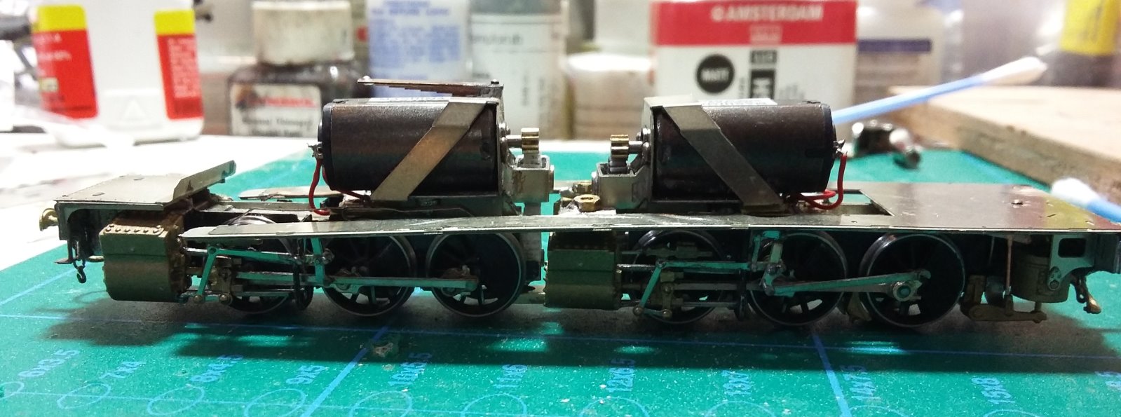

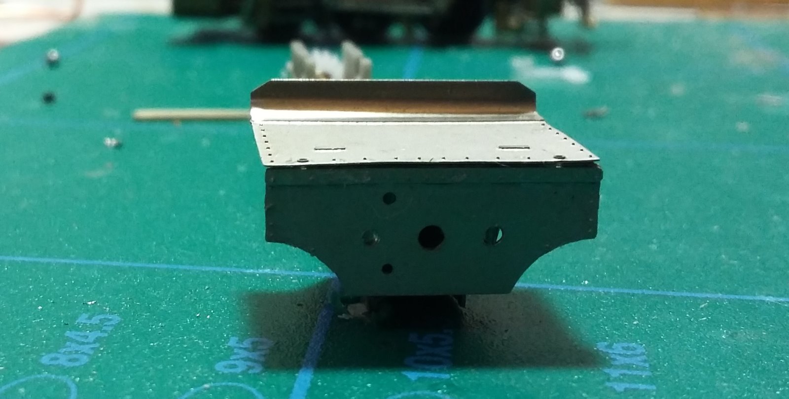

Messagepar bernardhenri » 11 02 2018 à 21:13

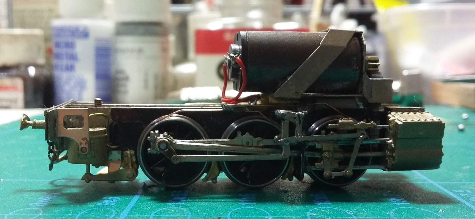

Le truck avant est fini
Maintenant, au tour de la caisse

Messagepar YVES » 13 02 2018 à 19:56
Trés malin, le feutre indélébile !
As-tu déjà essayé les "feutres acryliques" disponibles dans toutes les bonnes boutiques ?
:maitre: :maitre: :maitre:
Messagepar bernardhenri » 14 02 2018 à 00:13
Non, j'avais ces feutres sous la main. En plus la pigmentation ne prend pas d'épaisseur!
