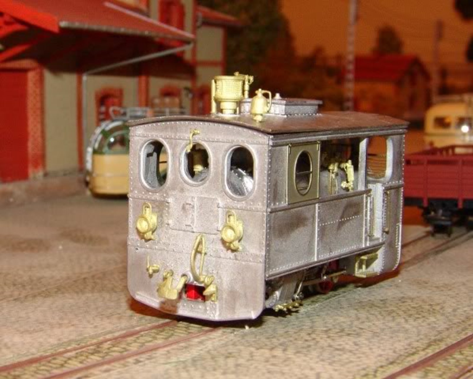

Messagepar bernardhenri » 10 12 2007 à 00:47

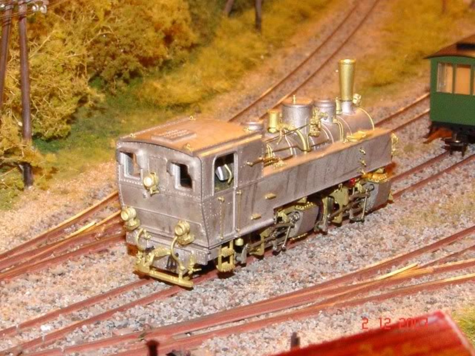

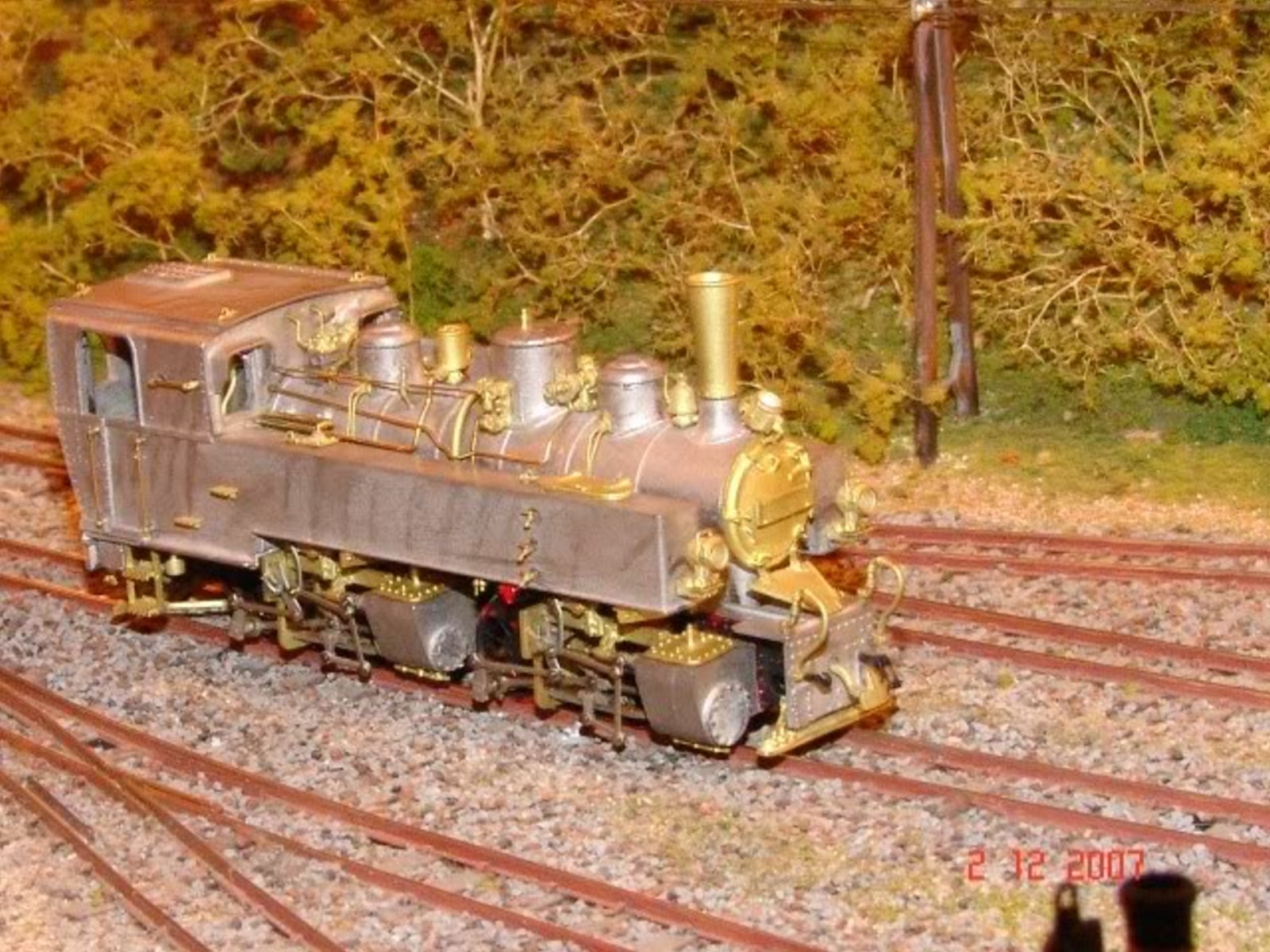

D'abord la Mallet Weinert 020+020
Montage minutieux et quelques surprises électriques #B7
(Pas vrai JP?)

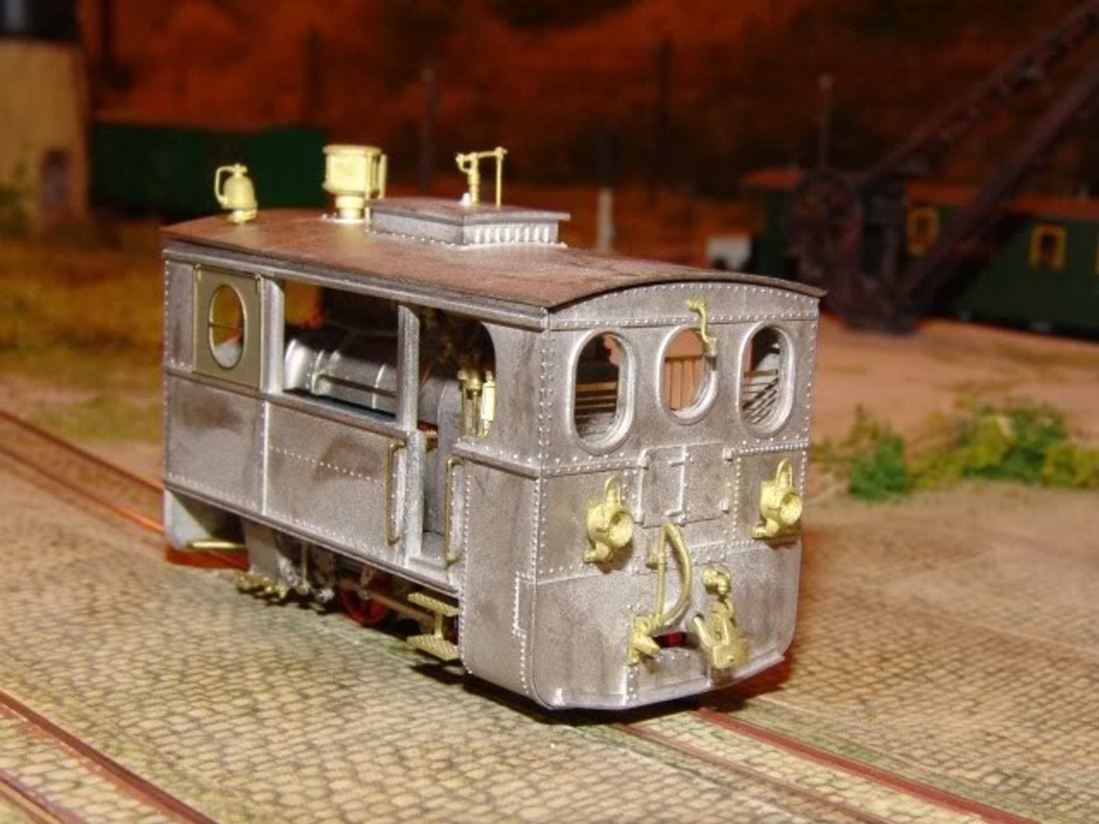

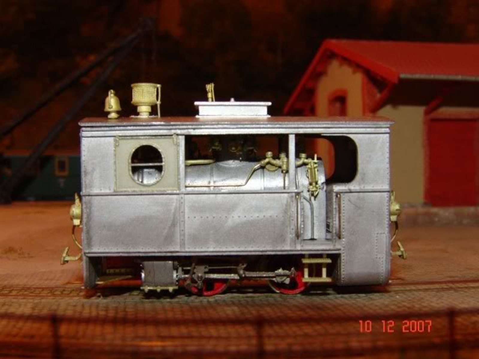

Messagepar bernardhenri » 10 12 2007 à 00:52

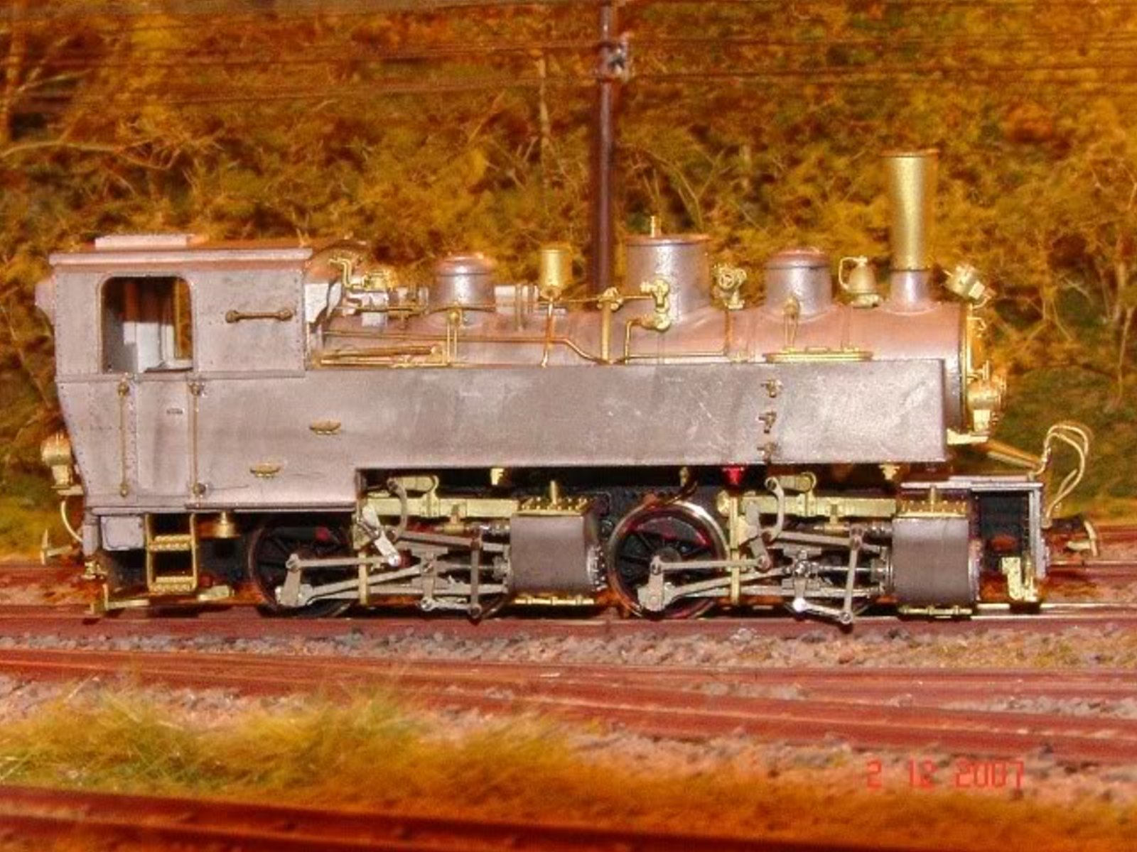

Et voici la Plattenberg toujours de weinert
Montage plus facile et là, je ne me suis pas fait piéger par les isolations. Elle marche avec un sacré ralenti #B6 #B6 #B6

Messagepar Storm » 10 12 2007 à 01:07
Et c'est reparti... H4 Va nous faire autant baver que Russell D8
J'ai pas cherché mais la 020+020 Weinert n'est pas très proche de celle qui à tourné à la dernière fête de la vapeur? :D3 En tout cas, c'est une belle machine #B6
Messages: 23993
Messagepar malletslm » 10 12 2007 à 01:19
Storm a écrit:Et c'est reparti... H4 Va nous faire autant baver que Russell D8
Oui Storm, celle du Blonay-Chamby qui était à la fête de la vapeur est bien aussi une "Karlshruer Mallet", tout comme la 99-5906 des c.f. du Harz que nous montre bernardhenri ! #B6 #B6 #B6

Messagepar Beyer-Garrat » 10 12 2007 à 10:19
J'ai la Mallet en main sacré bécane avec un détaillage très important bon maintenant va falloir l'autopsier :H1 :H1 :H1
Les kits Weinert possédent des chassis métalliques et un superbe ralenti pour ceux qui ont préter attention la Plattenberg a tournée comme une horloge lors de Railexpo.

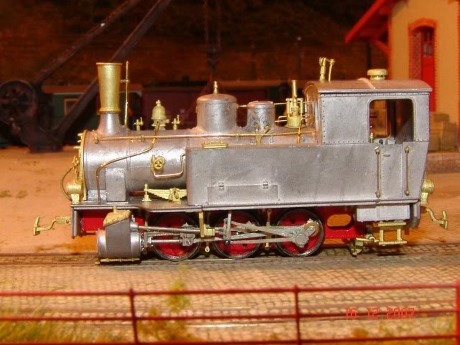

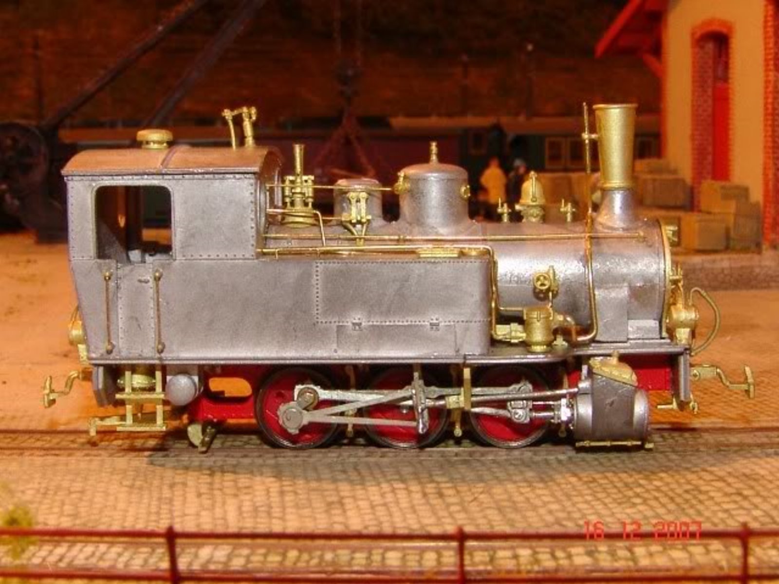

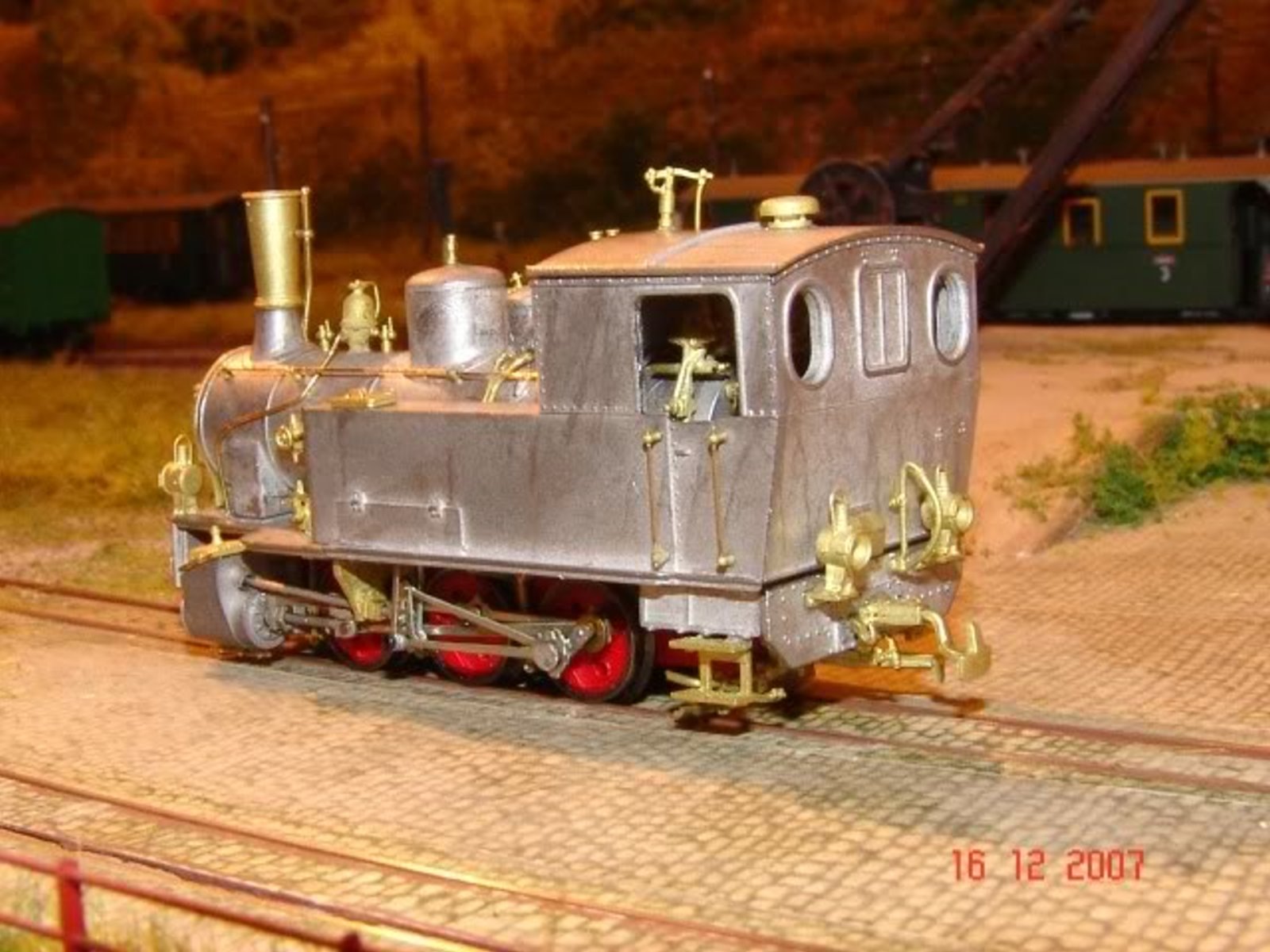

Messagepar bernardhenri » 17 12 2007 à 00:26

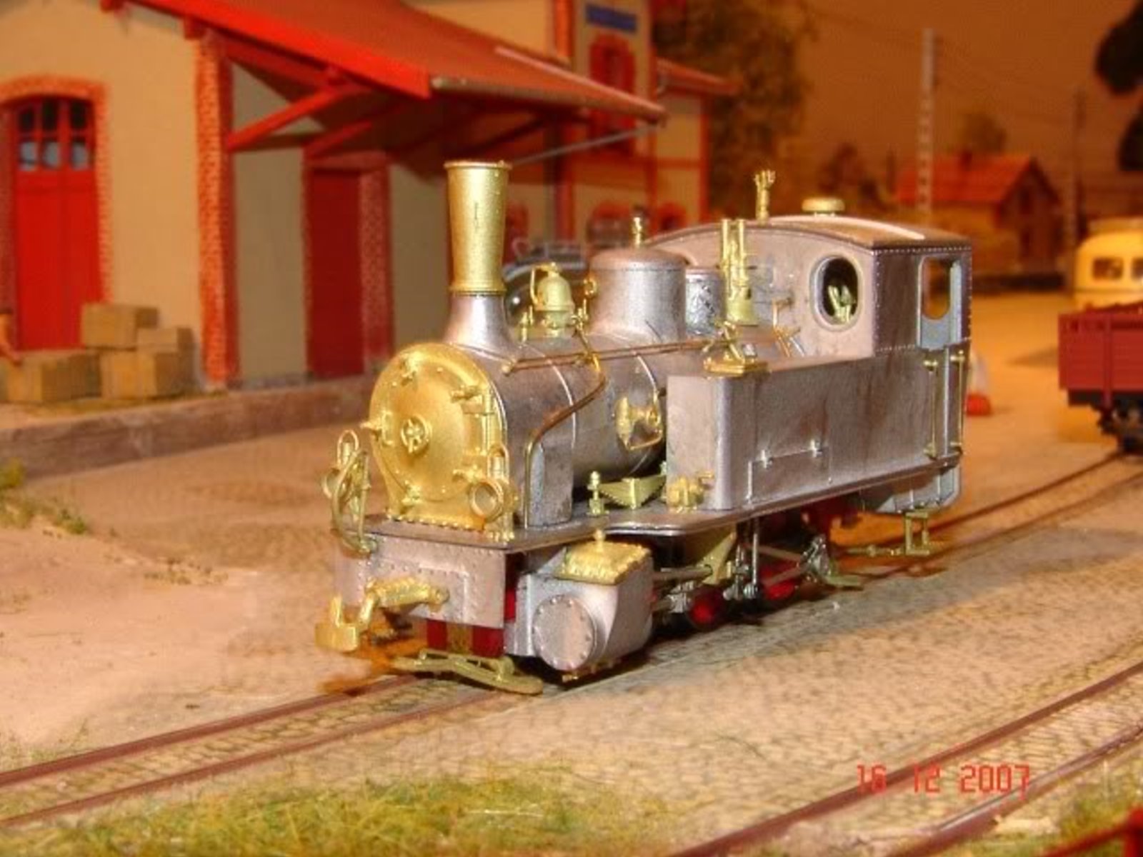

La Hoya toujours de Weinert
A ces sacrés embiellages :C1 J'ai passé toute ma journée à les régler et à les isoler!!!#A8 Mais je m'améliore!! :oops:
Il ne me reste qu'à régler les excentriques... :699

Messagepar Storm » 17 12 2007 à 00:31
Re #B6 Tu en montes en par semaine Bernard? :C4
Messages: 23993
Messagepar bernardhenri » 17 12 2007 à 00:40
J'apprends, j'apprends... :E5 :F3 :paf :snif :ipb-251
Je pense que je vais ovaliser les trous de la bielle maîtrese #B2

Messagepar Jipe » 17 12 2007 à 10:05
C'est splendide ! Mais, à mon avis, il faut absolument éviter d'ovaliser les trous dans les bielles : ça ajoute un jeu parasite qu'on finit par ne plus pouvoir maîtriser. Si un entr'axe n'est pas bon, il faut plutôt confectionner une bague et la souder par derrière la bielle au bon entr'axe. Eventuellement procéder par tatonnements et déplacer la bague (dessoudage-ressoudage) jusqu'à ce que tout fonctionne parfaitement.
Il faut ainsi régler l'embiellage en ne mettant les bielles d'accouplement que sur deux essieux, puis (quand tout va bien) ajouter les bielles du troisième, et ainsi de suite...
J'ai réussi de cette façon à sauver récemment une 240P Loco-Diffusion qui dormait dans sa boite depuis des années : je n'avais jamais réussi à la faire fonctionner correctement. Les jeux que j'avais ajouté ont toujours fait pire que mieux. Maintenant, elle tourne comme une horloge suisse !
