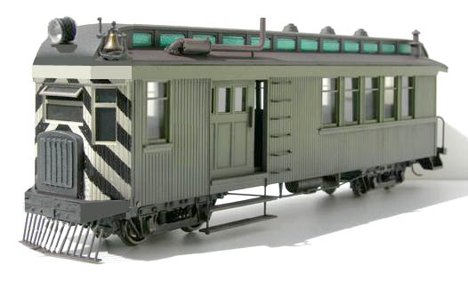

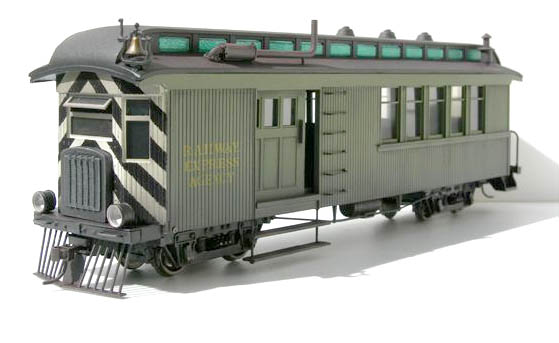

Hier, à Swanley, j'ai acheté le Kit de conversion Backwood qui permet de transformer le combine Bachmann On30 en raicar:
Je ne suis pas tout à fait convaincu par le look de l'avant.

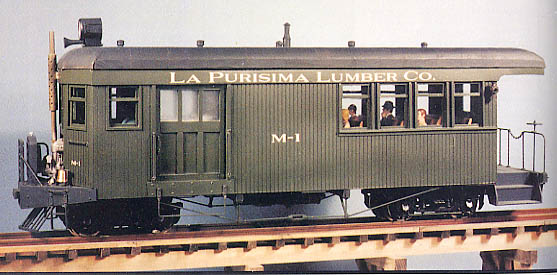

Le look que j'aime, c'est celui de l'avant des railcars fabriqués par Gordon North à diverses échelles:
J'ai donc envie de réliser un nez dans le même style.
Modifications principales :
-retailler l'avant du toit pour qu'il s'aligne avec les faces avant. Par contre, je vais garder l'arrondi du lanterneau en le reculant unpeu,
-percer des fenêtres latérales pour la cabine de conduite,
-tailler en biseau l'avant du châssis.
-installer une grosse lanterne sur le toit.
J'hésite à avancer le radiateur et à rendre le moteur partiellement apparent. Il faudrait disposer d'un moteur ou en fabriquer un. Mais ça a un look d'enfer!

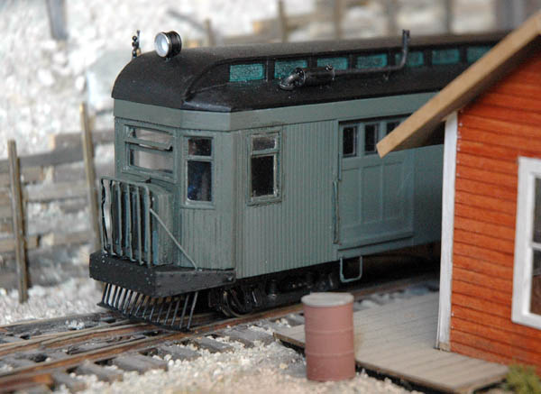

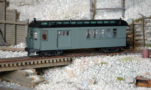

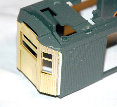

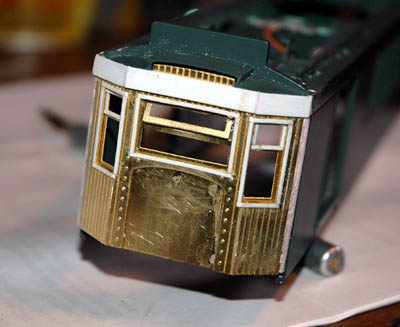

Messagepar Tyrphon » 09 11 2007 à 15:37
Coucou me revoilou! Dans la Creuse, mon réseau n'a pas avancé, mais en revanche, j'ai mis au monde un nouveau nez... pour mon railcar Bachmann-Backwood.
Ce n'était pas très compliqué. Au lieu de raccourcir le toit, j'ai avancé la cabine jusqu'au ras du rebord intérieur du toit avec deux bandes de plasticarte et j'ai bisauté le plafond au ras de la façade. Ensuite, un peu de masticage et de ponçage (les deux mamelles du bricolo).
Puis un peu de détails complémentaires: entourages de fenêtres, bandeau supérieur...

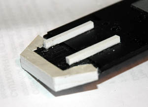

Pour le châssis, j'ai choisi de le biseauter également. Après avoir décollé la traverse avant et découpé soigneusement les escaliers (ça peut servir), j'ai habillé tout ça avec plein de bouts et de feuilles de plasticarte.
Ca, c'était la base. J'ai aussi percé des fenêtres latérales (à faire avec prudence, je vous expliquerai si vous voulez). Bandes Evergreen, vitrages encastrés. J'ai complètement repris le chasse-pierres et ajouté une grille devant le capot.
Il me reste à installer la motorisation, le décodeur avec sono et bien sûr l'immatriculation et la patine.
Messages: 8569
Messagepar pelican » 10 11 2007 à 10:24
il manque 2 phares à l'avant ... C7
sinon, c''est superbe, et ta méthode pour découper les fenêtres m'intéresse !! #B6
