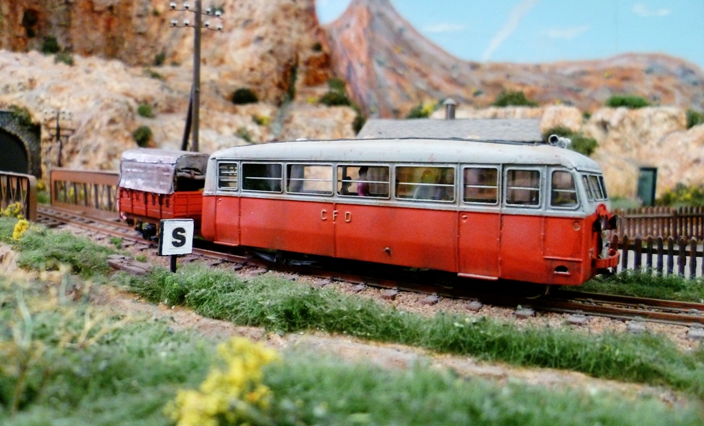

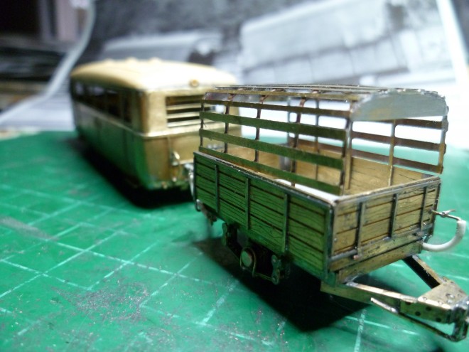

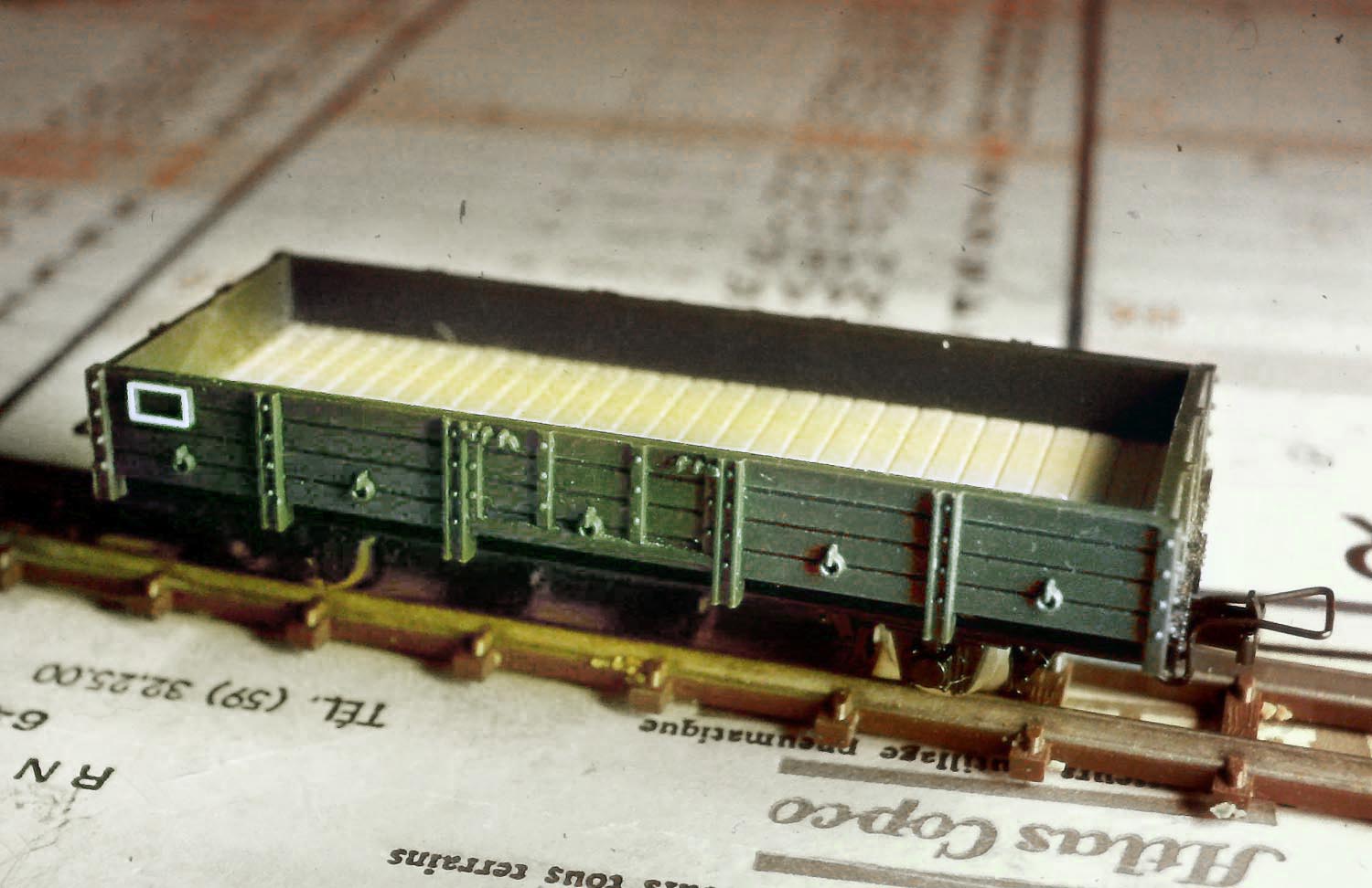

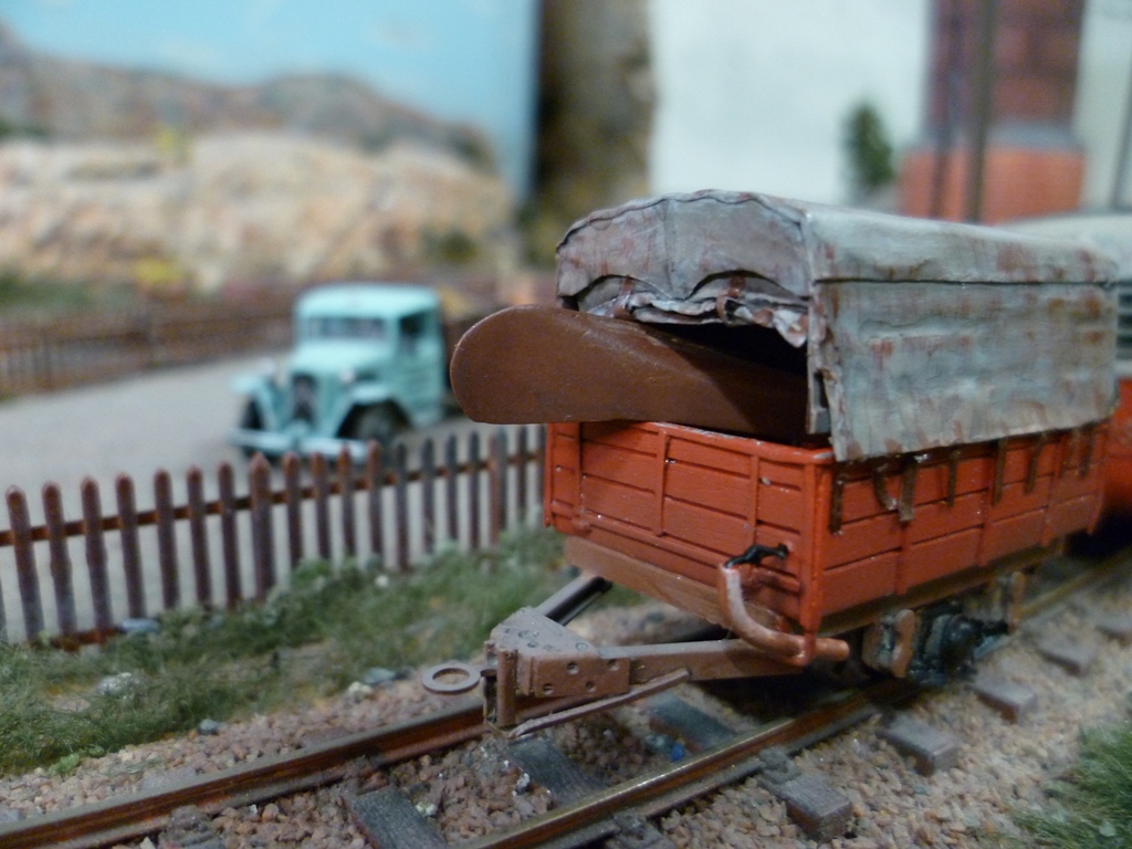

Pour ma par faute de modèles dans ces temps reculés je me suis lancé il y a 40ans avec un demi wagon Egger Bahn et beaucoup d'imagination #B5
Mougel s'est ensuite lancé après la sortie de ses autorails Billard A80 un magnifique kit en laiton d'une remorque messagerie de la série RM
Les dimensions et certains détails n'étaient pas tout a fait exact (Interfer le repreneur des modèles Mougel en a ressorti il y a deux ans un kit laiton exact mais apparemment ardu à monter)

Pourquoi un demi ? pas une caisse de wagon court Egger / Jouef complète ?

Par ce que c'était de l'occase (Egger était déjà arrêté) les wagons court n'était pas dispo car très recherché. #B1

J'avais commencé a en commettre un avec a caisse du wagon court, ou j'ai mis ça ?? :F9 Restait a définir le system d'attelage, je pensait partir sur des flèches de grue Vollmer (celle de la grue Egger)

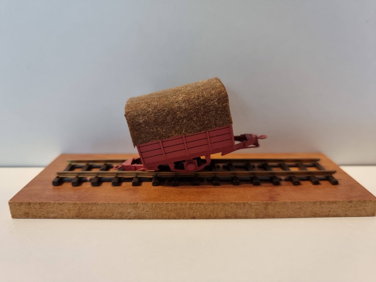

Messagepar Beyer-Garrat » 19 01 2025 à 19:15

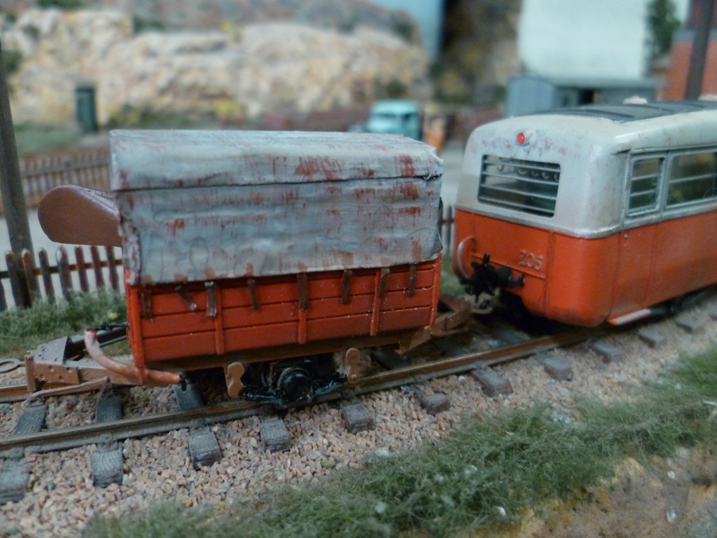

C'est l'attelage d'origine (l'ensemble est collé et n'est plus orientable)les patte de la boucle sont repliées sous letimon pour la rendre fixe
L'astuce consiste a un lest dissimulé sous le chargement obligeant l'ensemble a piquer du nez vers l'autorail.Le tout fonctionne très bien en expo.
Tout ceci reste valable pour l'ensemble des remorques a un essieu. :maitre:

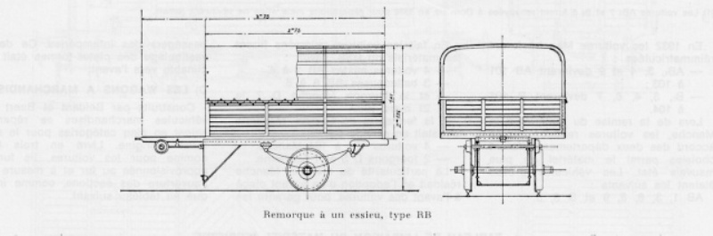

Mougel a ensuite sorti ,en kit laiton, la petite remorque RB don je n'ai pas trouvé de photo

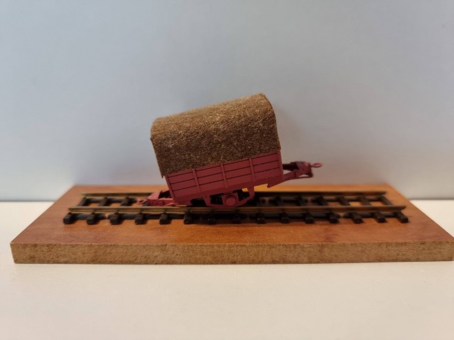

En herchant sur internet j'ai trouvé une photo de la "Péruvienne" et sa bâche en poil de Lama :rod_mdr2 :rod_mdr2 :rod_mdr2

J'en ai une de chez Mougel, la même que celle avec la bâche poilue mais sans arceau ni bâche #B6 . Achetée finie, version HOe a un autre membre du forum il y a quelques années avec la RM en HOm (qui aujourd'hui est passée en HOe)

#B6 J'ai ça quelque part mais pas montée.
La version poilue, c'est une isotherme H6 ?

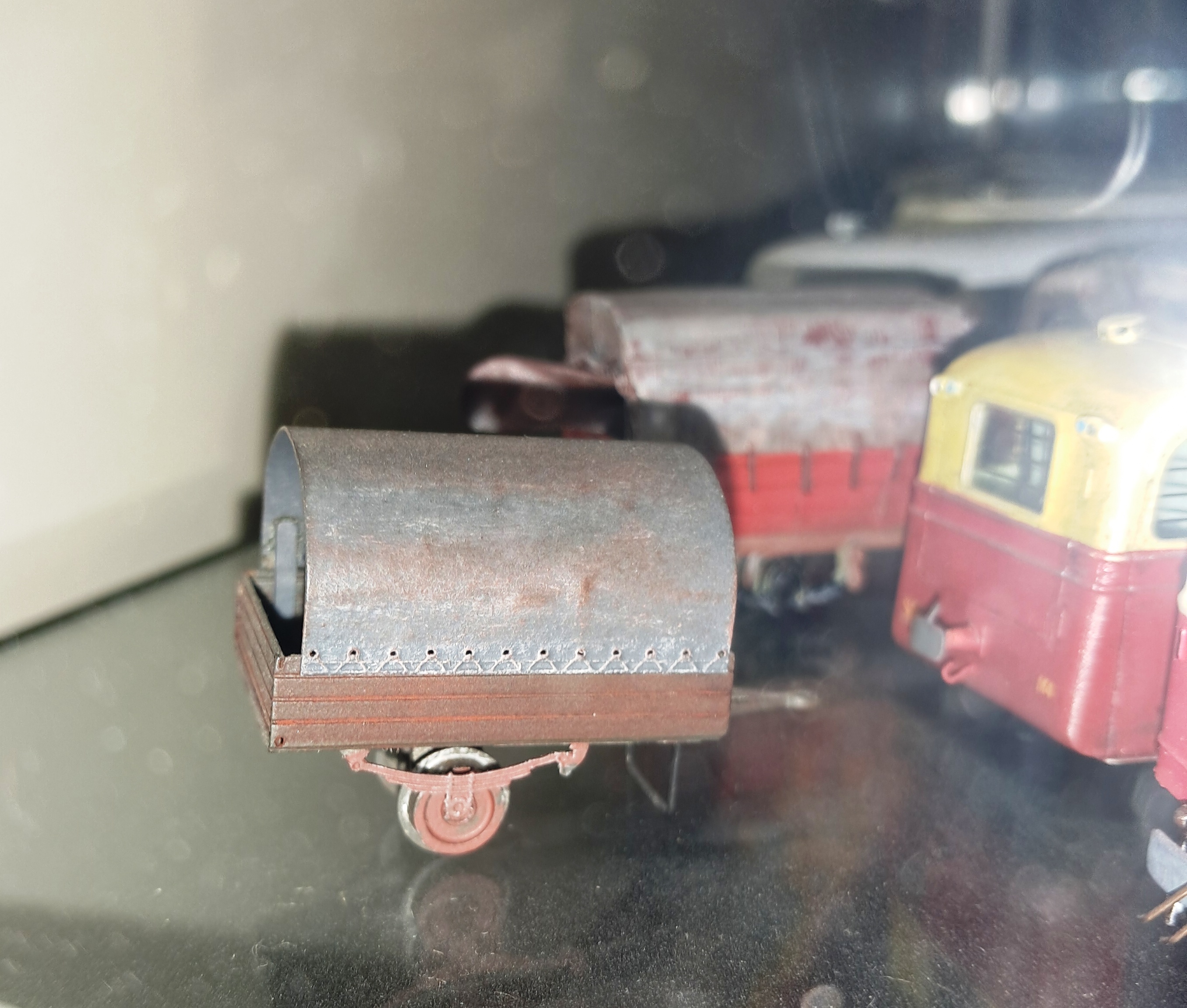

Messagepar Beyer-Garrat » 20 01 2025 à 17:45

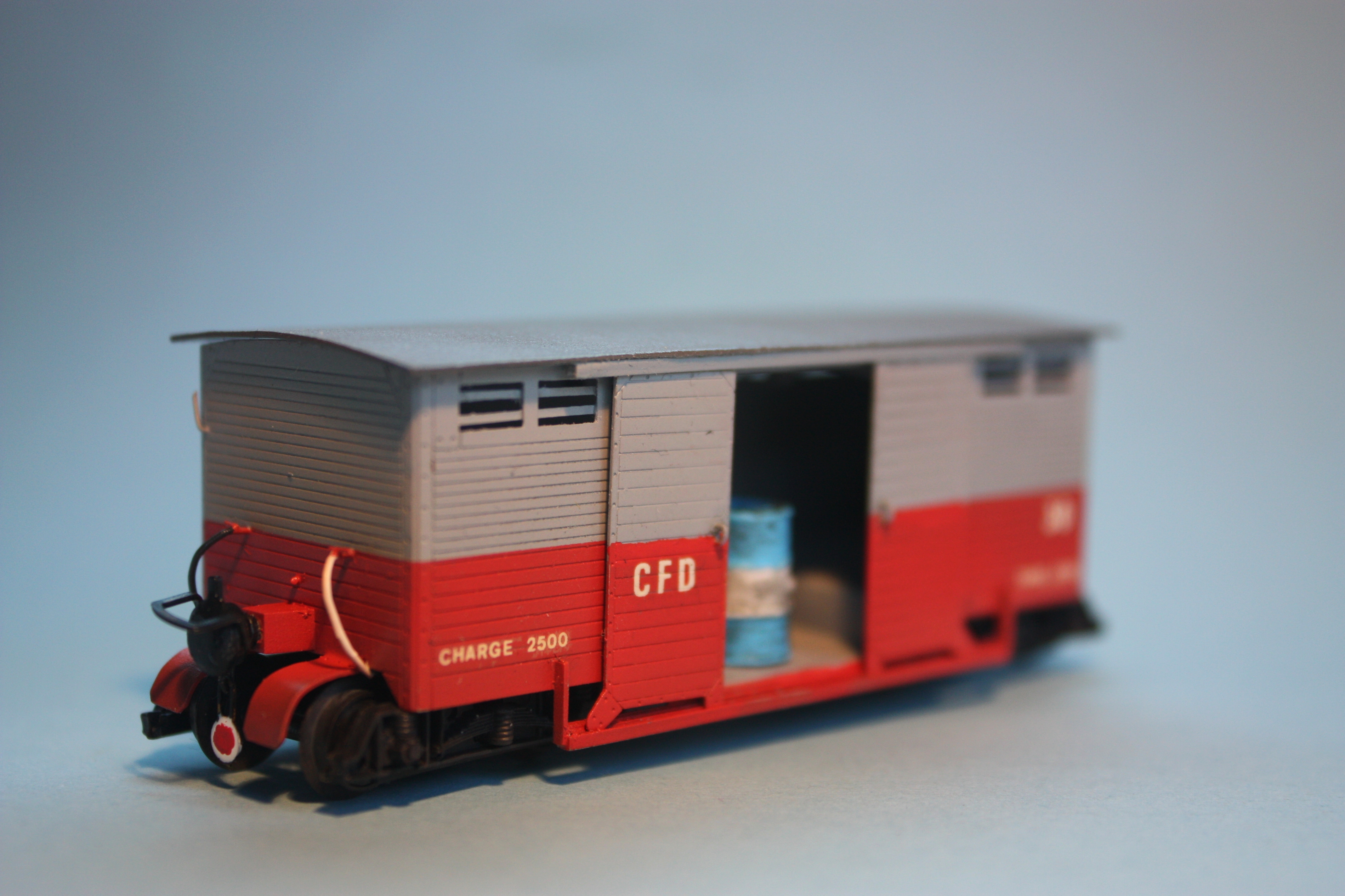

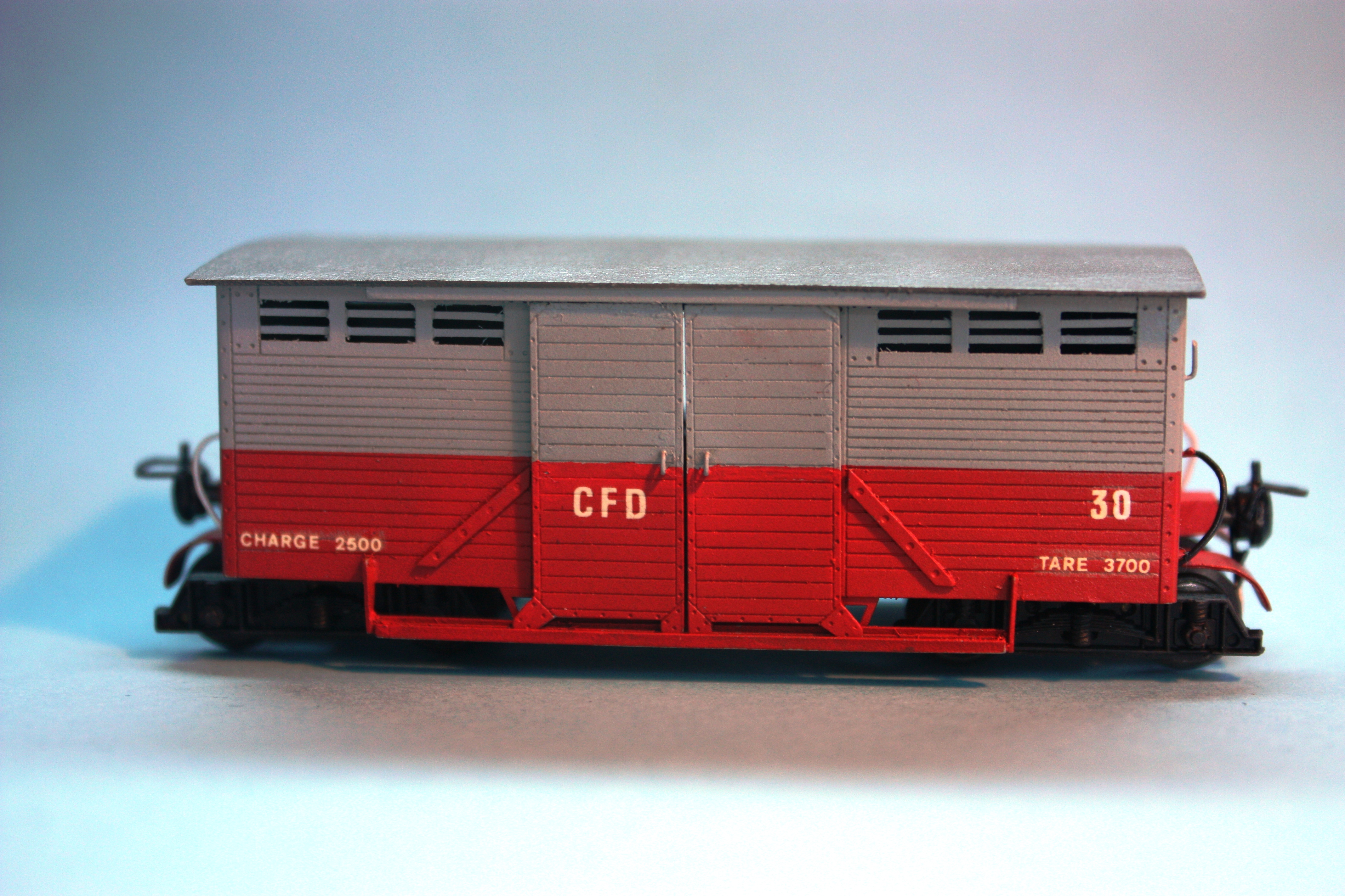

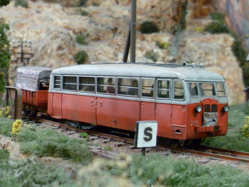

S'en est suivi logiquement toujours par Mougel d'une version NF généralement (mais pas que) tracté par les Dedion sur la Lozère
Que je m'étais efforcé de reproduire, c'est un peu grossier par rapport a la finesse actuelle de la résine mais l'ensemble a plus de 25 ans comme le Dedion
J'en avais bavé avec le canoé en fine feuille de plastique de quelques dizièmes issue des séparateurs utilisés en charcuterie par exemple et rigidifié a la cyano
une fois les extrémités collés :mrgreen:
A suivre.........
Messages: 24351

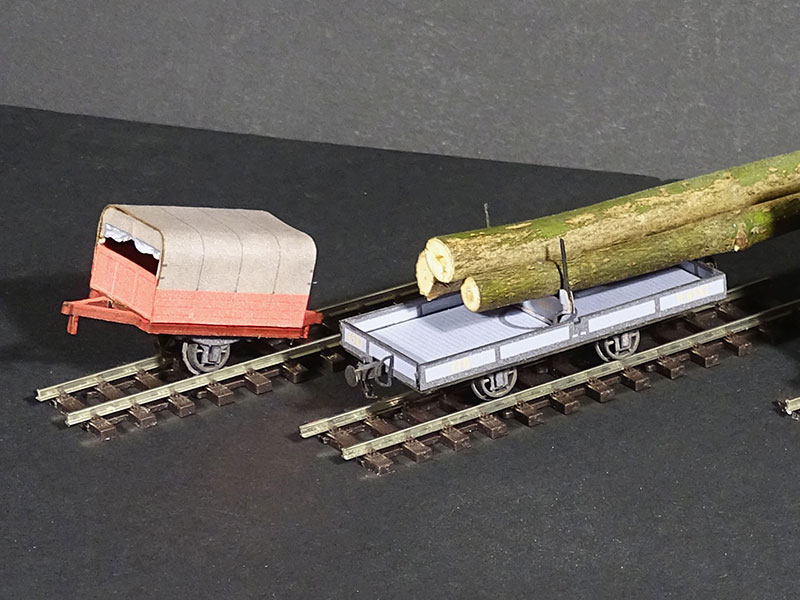

Pour continuer avant d'aborder les dernières reproductions en résine plusieurs firme ont commis l'un de ces remorques
R3M avec une la remorque messagerie http://www.passion-metrique.net/forums/viewtopic.php?f=3&t=5723
Région & Compagnie avec un modèle en carton
Et Interfer déjà cité avec un kit laiton revu et corrigé
http://interfer-trains.com/index.php?id_product=17&controller=product
Les remorques NF étant toujours au catalogue
http://interfer-trains.com/index.php?id_product=22&controller=product
A suivre...

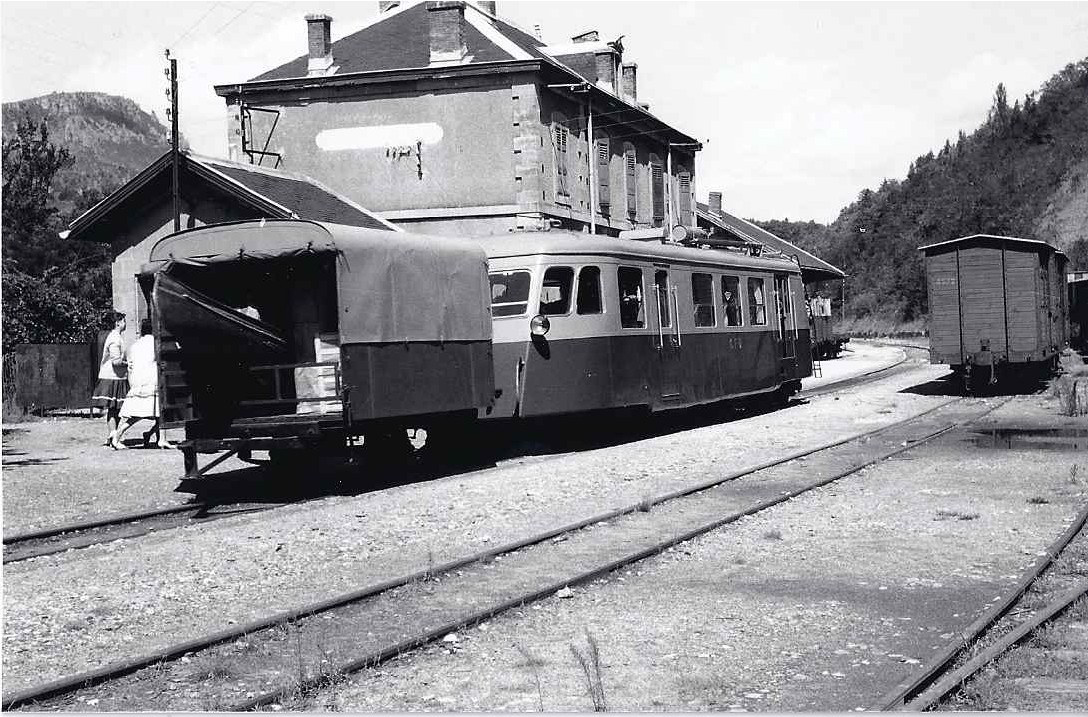

Sur les CFD de la Lozère, il fut arrivé qu'une remorque, "un essieux", fut attelée au Billard 150 CV, comme en témoigne la photo, par contre, pour l'autre Billard ( un 100 CV), le n°314 qui fit, à deux reprises, un assez long séjour en Lozère, ce dernier aurait il eu l'occasion d'y tracter l'une de ces "remorques à un essieux", voir éventuellement, une des deux à deux essieux, ex Charentes, les R.1 et R.3 ? - Il semble cependant, que la "R.3" fut rapidement abandonnée dans une gare de la ligne!

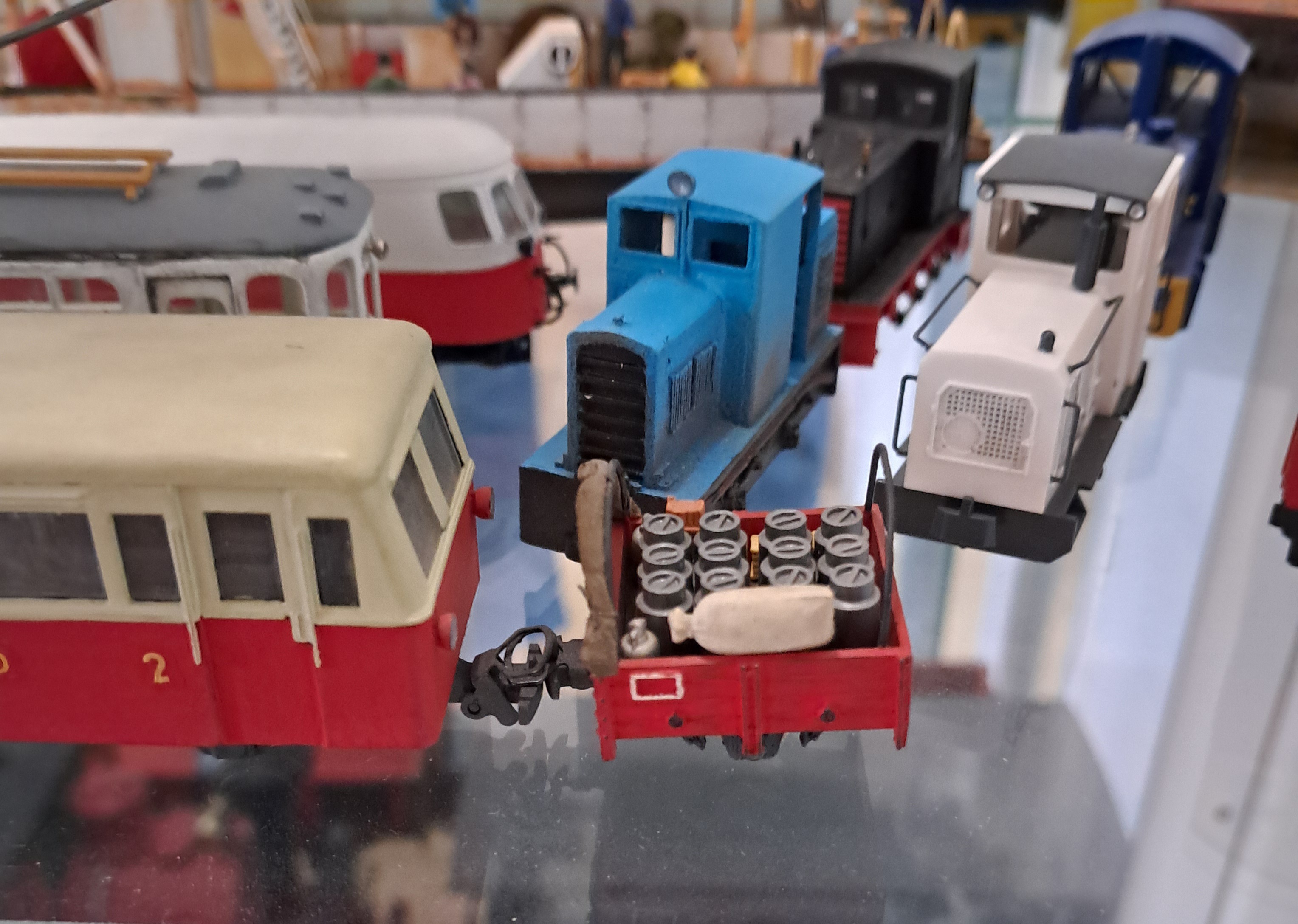

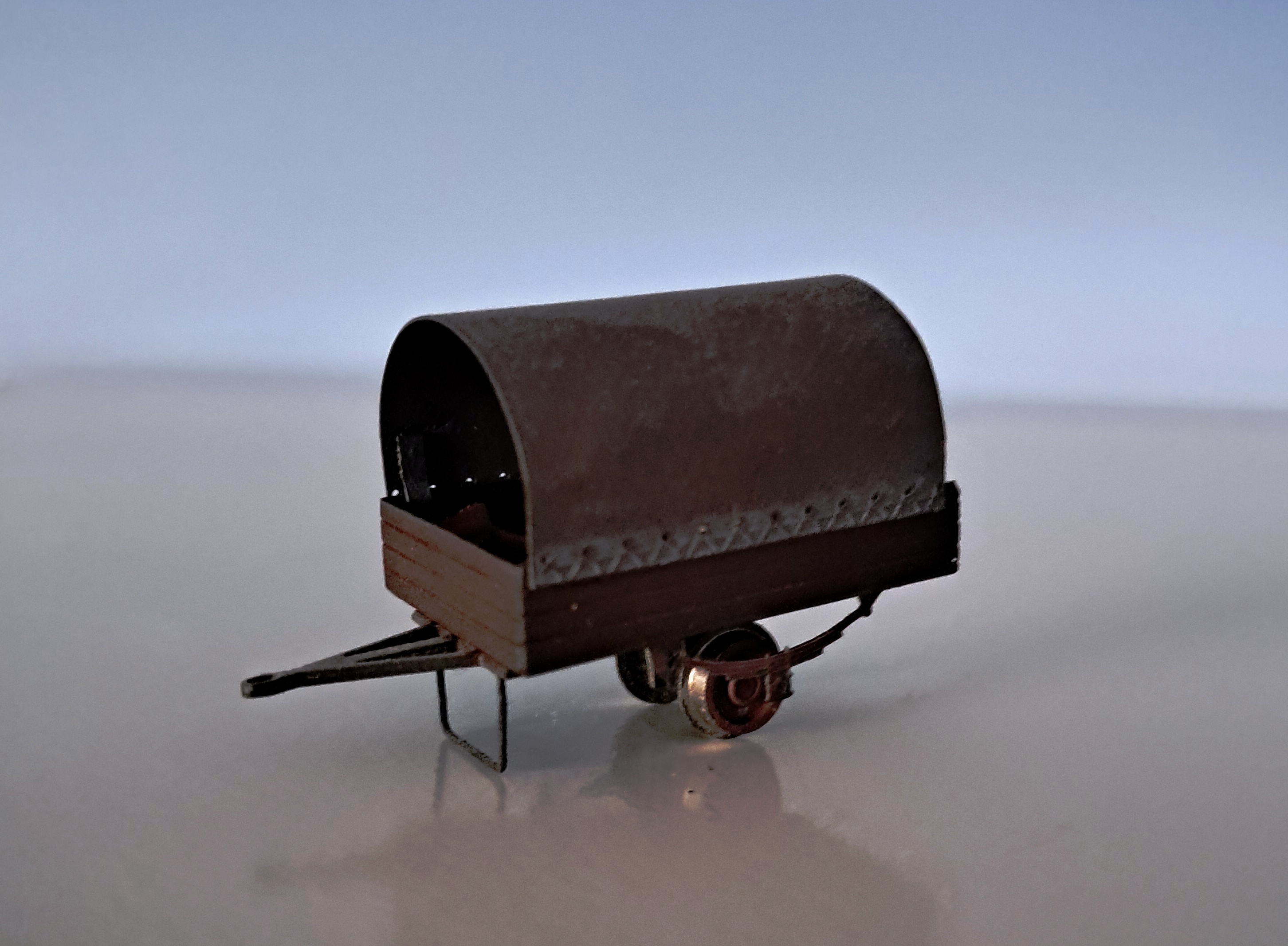

Si cela peut en inspirer certains, voici la remorque du MTVS, en 2006, dont j'ignore l'origine exacte !
