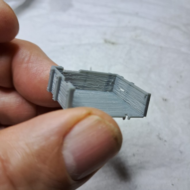

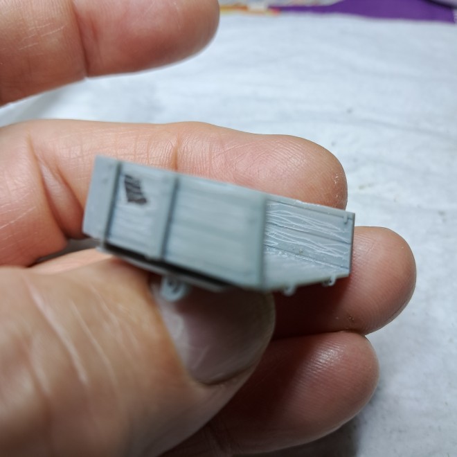

Pour être plus sérieux j'ai monté plusieurs exemplaires de cette petite berline que Russell nous a montré en action dans une carrière de gypse
http://www.passion-metrique.net/forums/viewtopic.php?f=3&t=13519&p=516685#p516685 #B6
Finement imprimés en 3D le système de basculement et d'ouverture de porte est fonctionnel le choix est donné pour le mode d'attelage soit la boucle classique ,soit
une liaison par chaine .
A suivre......
Messages: 24320
Re: Montage girafe atelier du Tacot 009
Messagepar Beyer-Garrat » 12 06 2024 à 15:27

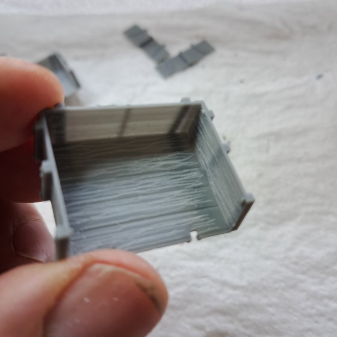

J'ai choisi une version plutôt light question patine .
Pour commencer gravure des planches (quoique après peinture l'on ne voit plus grand chose C7 )
Avec un x-acto bien aiguisé j'ai entaillé les rebords et ouvert quelques "trous" sur les cotés après avoir poncer soigneusement les picots des supports restant sous le plancher
A suivre .......

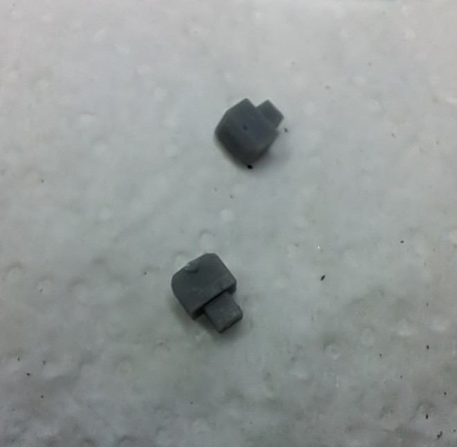

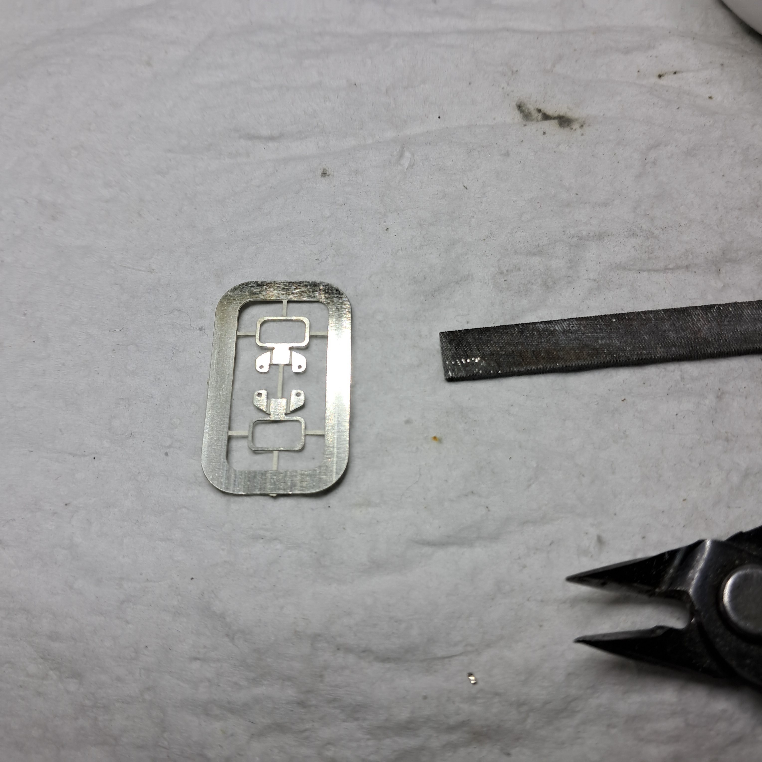

Les boucles d'attelage (élargies par rapport aux plate forme Péchot) n'appellent pas de commentaire particulier.
Rappel traits de pliage à l'intérieur :H1
L'installation sur le chassis est très simple, une lime de Genève carrée permet l'ajustement gras des têtes d'attelage
Le choix est offert entre les têtes "modélisme" et "réaliste" pour les pointilleux #B6
A suivre.....

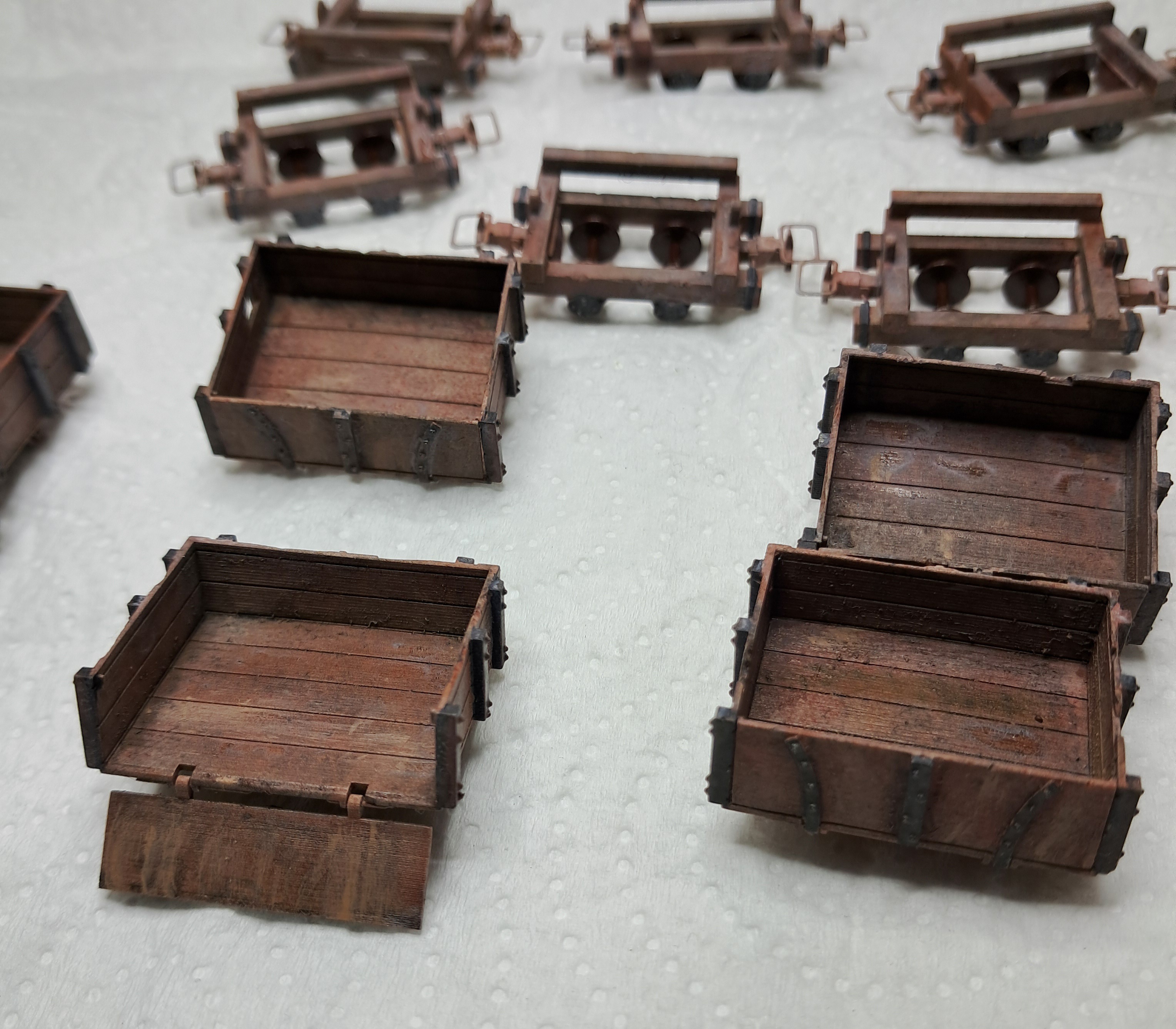

Avant peinture le montage des portes abattantes fonctionnelles nécessitent un abattement léger de l'arrête du plancher de la benne et du bas de la porte délicatement
à la lime de Genève pour obtenir un basculement sans frottement. Le fil à ne pas confondre avec celui des attelages à boucles (il est plus long) est engagé à la main
dans la première ferrure et ensuite tiré avec une précelle ou une petite pince vers la deuxième ferrure. #B6
A suivre.......

Messagepar Beyer-Garrat » 15 06 2024 à 08:16
Au cas ou l'une des ferrures de la caisse casse pas de panique vous percez un trou au diamètre du fil laiton du coté de la casse le fil laiton est mis en forme de L
enfilé dans la charnière de la porte et dans la ferrure de caisse opposée la branche courte du L est ensuite glissée dans le perçage et collé !
Il y a aussi la solution de tout coller :B3
Mise en peinture après une couche d'apprêt ici un brun foncé après mise en peinture des ferrures avec un pinceau a 3 poils le plus long !!!
Reste plus que le vieillissement ... :maitre:
A suivre.....

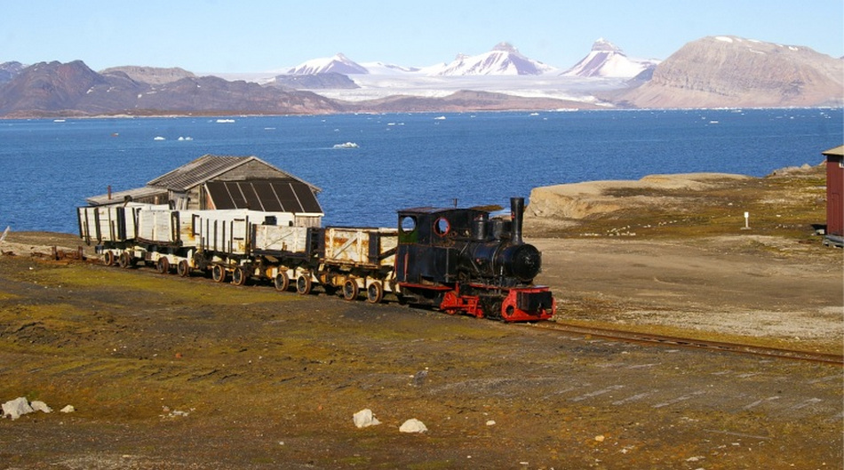

Messagepar Beyer-Garrat » 15 06 2024 à 11:05
Ou le blanchissement .....
Comme ces photos d'une exploitation minière la plus au Nord mine de charbon aujourd'hui fermée de Ny Alesund au nord du Spietzberg
les photos illustrent bien la diversité de ces berlines.
parfois construites localement #B6
https://fr.wikipedia.org/wiki/Ny-%C3%85lesund

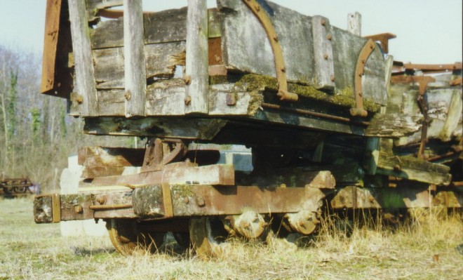

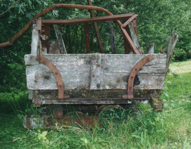

Messagepar Patrice Roussiale » 15 06 2024 à 13:06
Superbe ! E2
Bon je vais me remettre au jardinage.
Ce n'est pas une blague : à la vitesse où pousse l'herbe :C1
Pour la décoration, voici deux photos des berlines prises au Tacot des Lac en 2002.
Origine : Ramon ou bibi. :D3
Le bois a bien blanchi, mais cela faisait un bout de temps qu'elles étaient soumises aux éléments... :?
Par contre, la peinture marron apparait bien sur les longerons de châssis, abrités.
Cordialement.

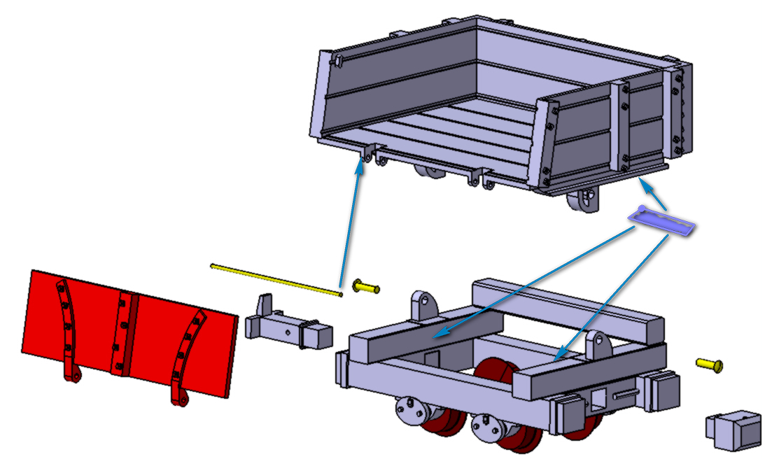

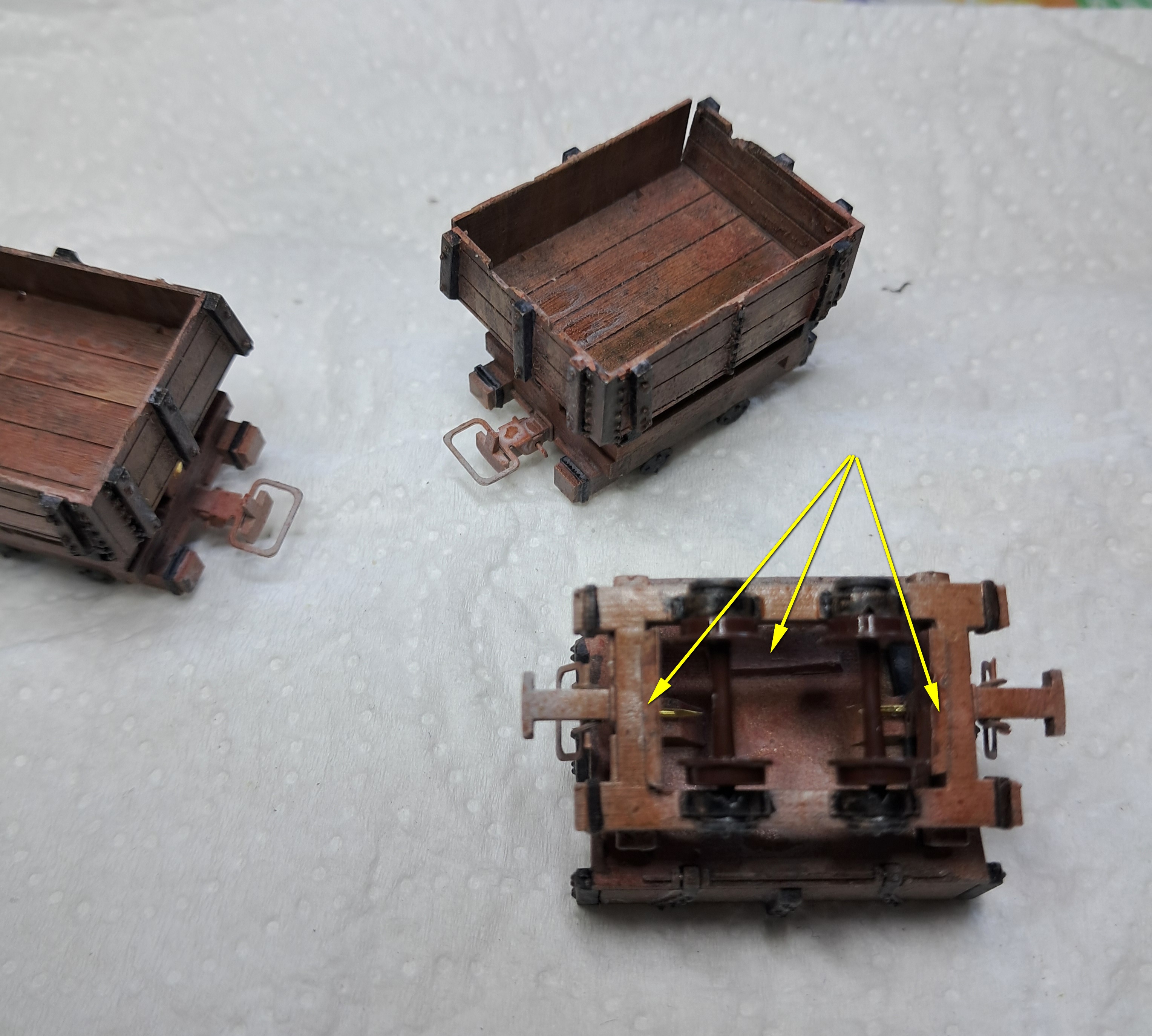

La caisse est positionnée sur le chassis grace aux petits clous en laiton que je n'ai pas recoupé ,j'ai simplement veillé à ce qu'il soit "gras" sur le chassis et libre
sur la caisse pour son basculement (à l'aide de minis forêts) ce qui évite tout collage .
Pour obtenir un maintient en position repos l'Atelier du Tacot a prévu de petites bandes de feuille de plomb une sous la caisse coté opposé a la porte de déchargement les deux autres sur les traverses contribuant à la stabilité de la benne .(flèches jaunes)
Les roues se montent sans difficulté grace a une petite échancrure visible sur les boites d'essieux évitant l'éclatement de la résine #B6
A suivre ......
