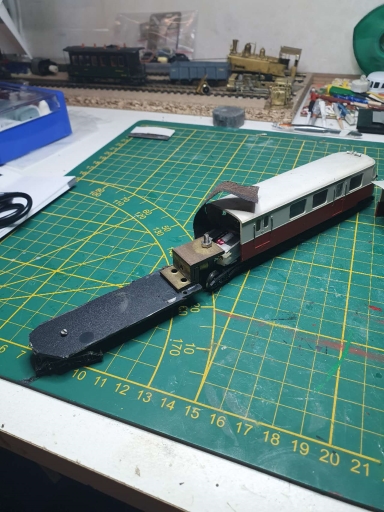

je cherche a re motoriser un autorail double mougel
y a t il quelqu’un qui a essayé de faire entrer un châssis REE sound avec les modifications et adaptation nécessaires dans une caisse mougel double?
Ou bien y a t il quelqu’un qui a fait une version double avec deux billard REE?
Merci de vos conseils et également je cherche a motoriser des autorails billard 150D et locotracteur brissoneau mougel tous cela c est pour la Provence :-))
Bonne journée
François

Cela ferait cher la remotorisation avec un chassis REE. Pour ma part j'ai utilisé un boggie Vario Antrieb Halling. Roulement impecable, aucune difficulté à tirer les remorques:

Je crois que l'on en a déjà parlé Gaël mais il ne se met pas en portefeuille avec cette conception? J'avais essayé il y a longtemps mais pas convaincant :? Après, REE a de quoi le faire ce qui aurait été logique je trouve mais bon... Les voies du Seigneur (et les miennes aussi d'ailleurs C7 :prrrt: ) sont impénétrables…

Non vraiment aucun soucis de roulement pour ma part, et ce depuis plusieurs années. Si c'était à refaire je ferai pareil.
Après j'espère quand même que REE nous le sortira un jour, car le Mougel fait vieillot quand il croise un A80D REE...
