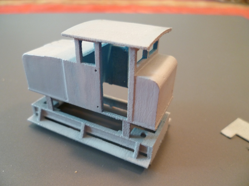

:F5 Arrivage d'impression 3D ce jour :
Un petit délire que j'adore : toute ressemblance avec un locotracteur existant ou ayant existé ne serait que pure coïncidence :rod_mdr2 :rod_mdr2
Réalisé dans les proportions du matériel Egger Bahn sur mécanique et bas de caisse Egger Bahn :rod_coeur

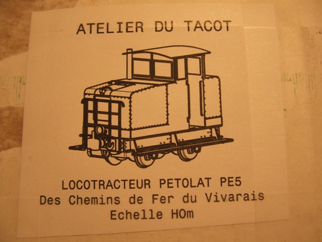

Il y aurait eu un truc dans le genre tout en photodec en HOm visiblement annoncé dans un Voie Libre en 2010, y'avait même une photo du proto qu'on m'a dit :rod_siflet #B5

Il faut que je travaille la rambarde, elle me plait moyen, c'est de la recup. L'ideal serait de trouver autre chose ou de la plier en 2 pour la coller au dessus et camoufler avec les lattes de bois prévues a coller sur la plateforme avant
Y'a aussi les lests a faire : celui du centre sera traversé par la vis qui va fermer l'ensemble.
Comme c'etait fragile a longue sur Egger le vissage dans la caisse plastique et que là c'est de la résine, j'ai prévu un emplacement pour un écrou noyé comme je fait souvent

Juste un truc qui ressemble a ça mais en plus réaliste:
La version 2010 finalisée ca serait déjà pas mal :H1

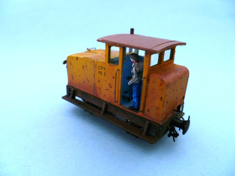

Messagepar Beyer-Garrat » 20 01 2024 à 08:13

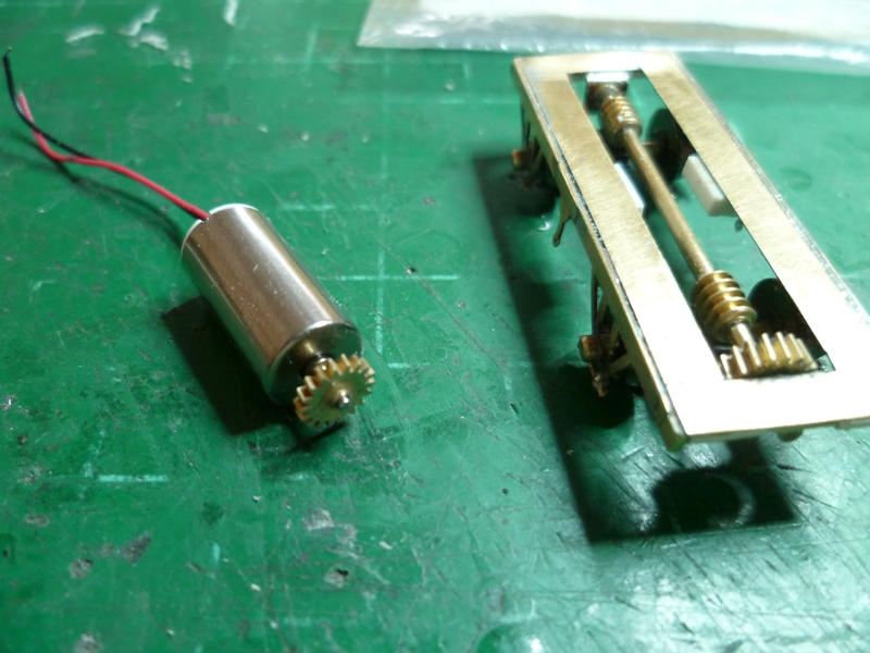

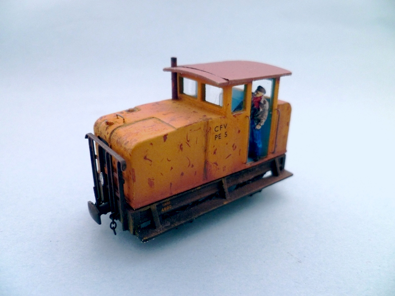

En fait le petit nom de ce locotracteur est G'péto :B3 (voir fonction recherche sur PME)

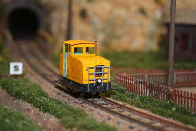

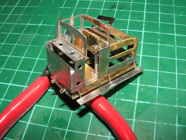

Voila les vues de celui de Storm parfaitement a l'échelle en laiton (proto) complexe à monter il a eu les honneurs de réseau connus et les pages de revues C7
Complexe a monter avec une sous-caisse et une caisse par panneaux (pas beaucoup de place pour les doigts et le fer a souder) C7
Ferroviart 2010 Pétolat 2.jpg (49.18 Kio) Vu 2421 fois
Il était faux erreur non due à son concepteur ou au monteur mais personne ne s'en est aperçu :mrgreen:
Il tournait parfaitement bien en silence beau petit engin dommage qu'il ne soit pas sorti a l'époque :maitre:

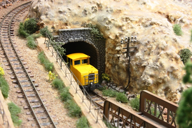

Une petite dernière prise sur "Soumagnac" #B6

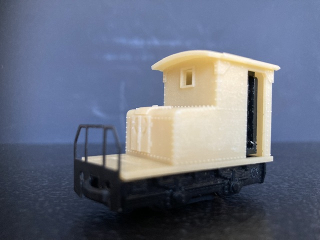

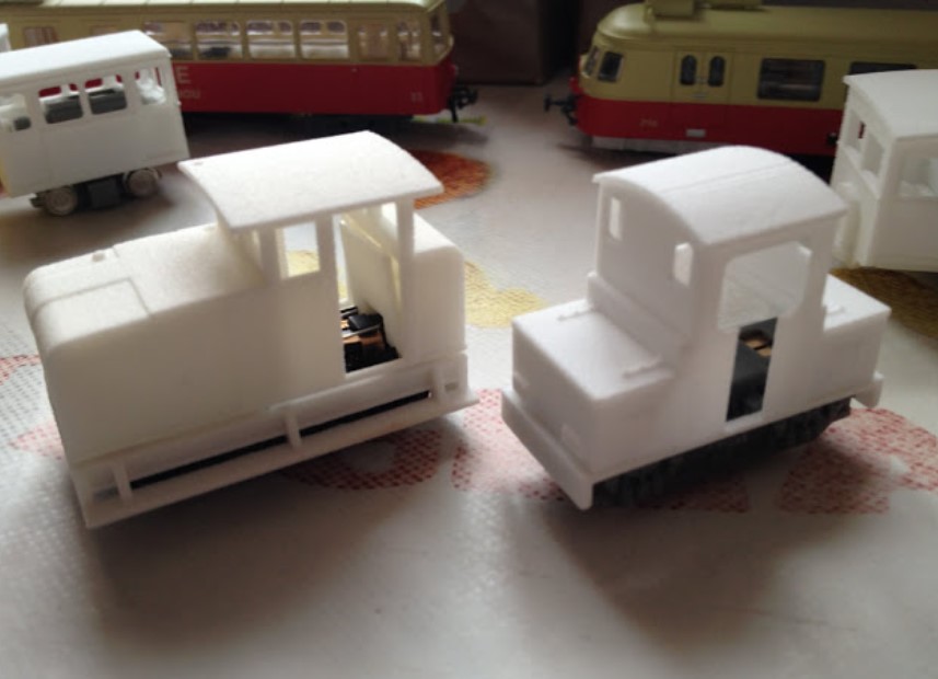

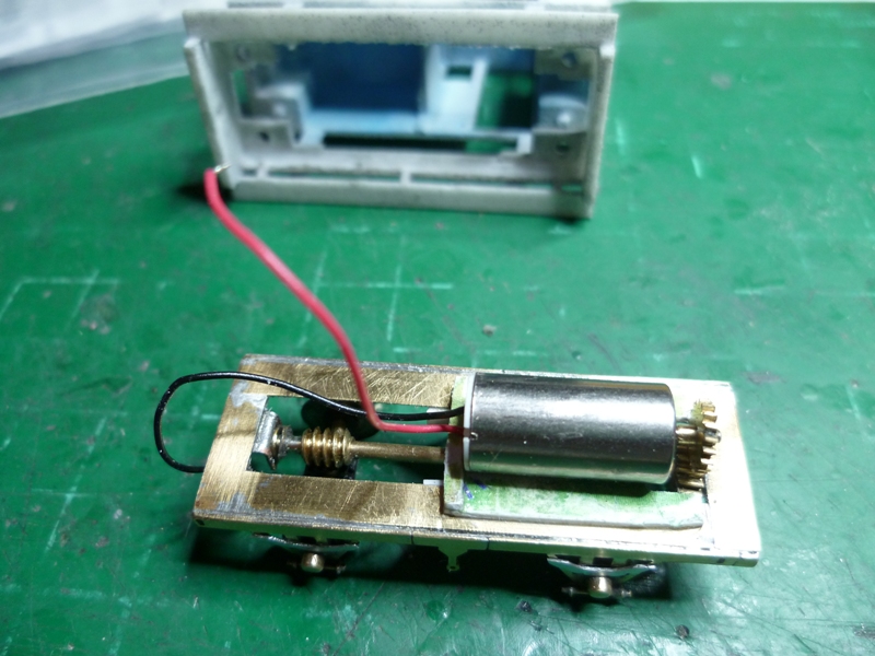

Messagepar Beyer-Garrat » 20 01 2024 à 08:23

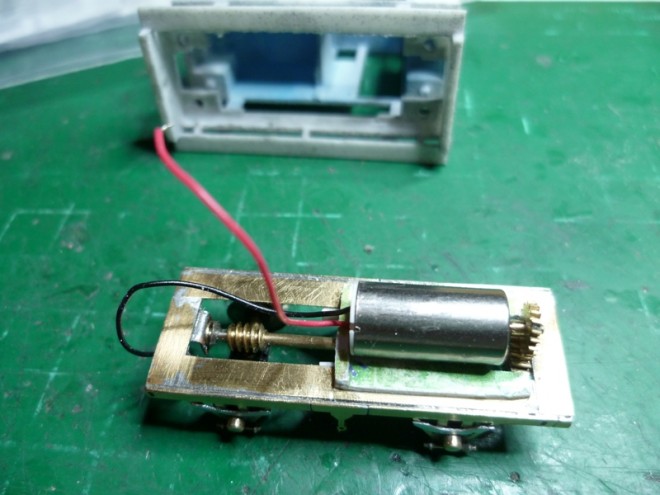

L version de Bricohoe en résine est une évocation en résine de la version a capot long après remotorisation qui respecte l'allure générale de l'engin
L'origine Shapeway de l'impression est visible sur ces photos de 2017
La motorisation est maison comme le chassis
Il tourne comme une horloge :B3
Les surfaces plane ont permis un ponçage soigneux

Messagepar Patrick ze rabbit Deludin » 20 01 2024 à 12:38
Storm a écrit:Personne ne le voit mais ce proto est faux C7
Bah, tu retournes les photos et la calandre est du bon côté :H2 ...
Messages: 14963
Re: Petogerbahn ?????
Messagepar Storm » 20 01 2024 à 12:49
Et oui... #B6 Une erreur de flashage du grand concepteur qui m'avait fait mes photodécoupes à l'époque :maitre:
