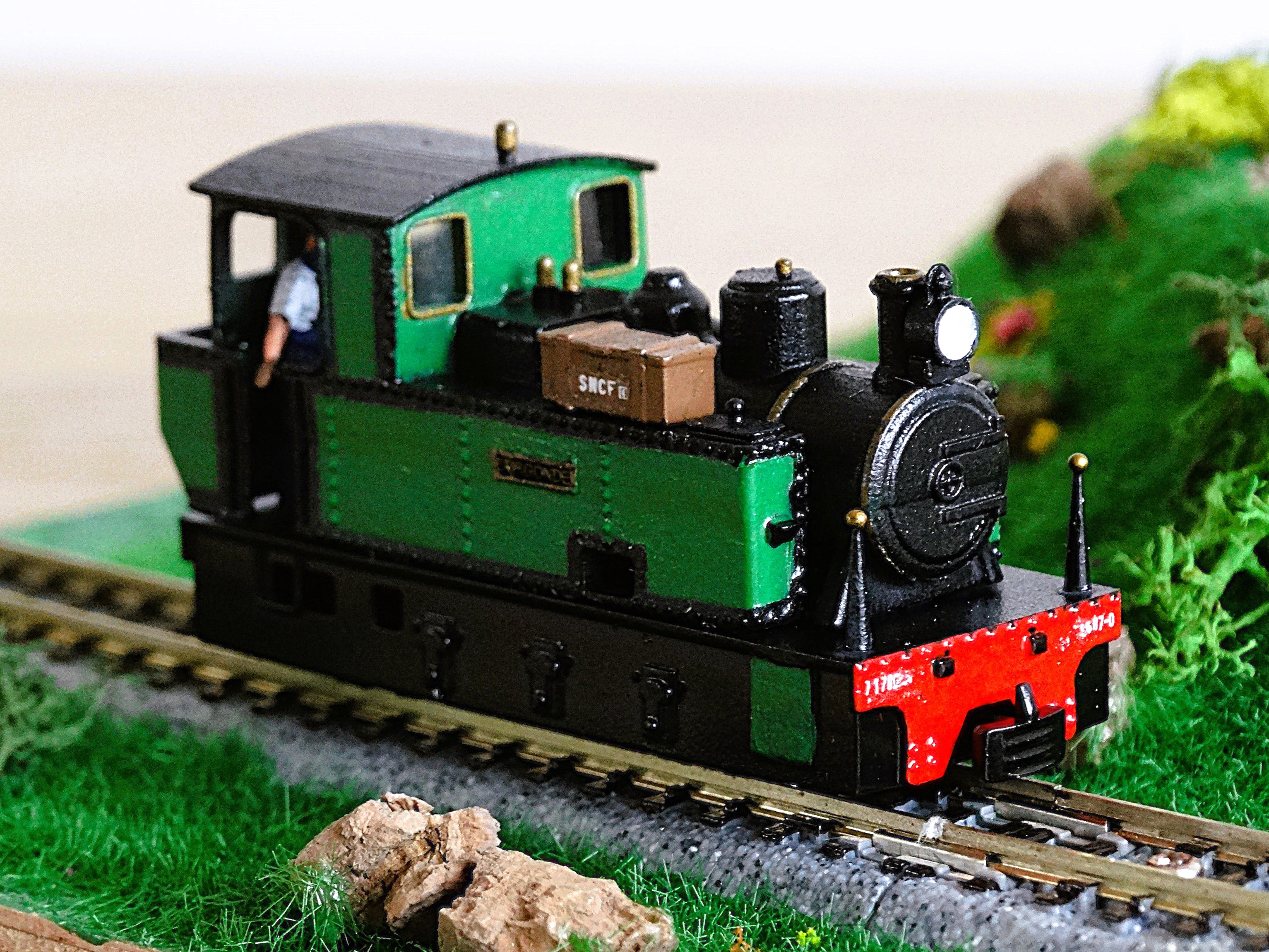

Bonjour à tous,
Je vous partage ma dernière création perso, un tramway Elias OEG numéro 102. J'ai réalisé le modèle à partir de plan originaux que j'ai étalonné au 1/87eme, modélisé en 3D, puis imprimé en résine.
Concernant les caractéristiques techniques :
- Echelle : HOe
- Motorisation : Kato 109 pour un déplacement puissant et fluide
- Éclairage : Feux percés pour les éclairages LED
- Fumigène : Cheminée prévue pour accueillir un fumigène Seuthe
- Digitalisation : Chaudière amovible pour permettre la pose d'un décodeur
Le modèle en vrai !
N'hésitez pas à me dire ce que vous en pensez et me poser vos questions !
