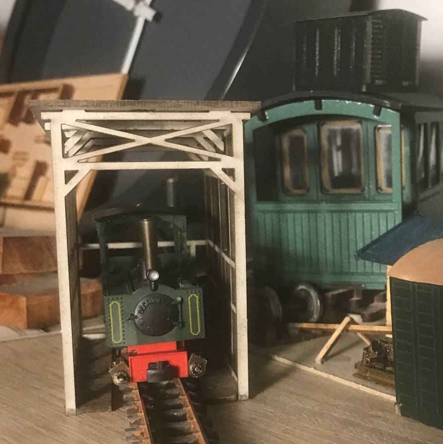

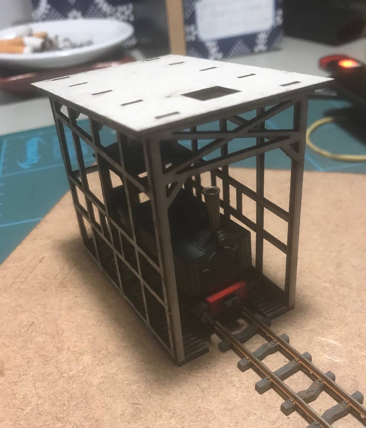

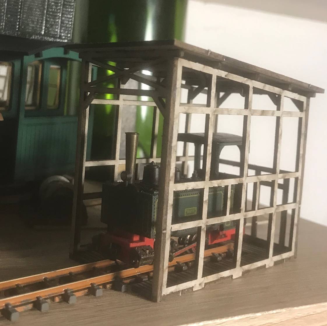

Messagepar CBACK » 14 11 2023 à 19:04
Une remise Hoe.
J'en suis à l'indice G, et je n'ai pas fini.
Sur cette remise, j'ai utilisé de la Colle à Bois.
C'est drôle, elle me rappelle quelque chose!!!!

Re: HOe Une remise
Messagepar pelican » 14 11 2023 à 19:45
La colle à bois, la caravane passe ... :rod_mdr2 :rod_mdr2
Quand on touche le point G ... D9
Messages: 50746
Re: HOe Une remise
Messagepar Patrick ze rabbit Deludin » 14 11 2023 à 20:52
Rhôôô...
Très bien, la colle à bois (et...).
Peu diluée, voire pas du tout, cela évite que le bois en faible épaisseur ou le carton se déforment.
Messages: 14963
Re: HOe Une remise
Messagepar pelican » 15 11 2023 à 09:47
Diluée avec la même quantité d'eau, et une splotche de liquide vaisselle, c'est impec pour coller le ballast !

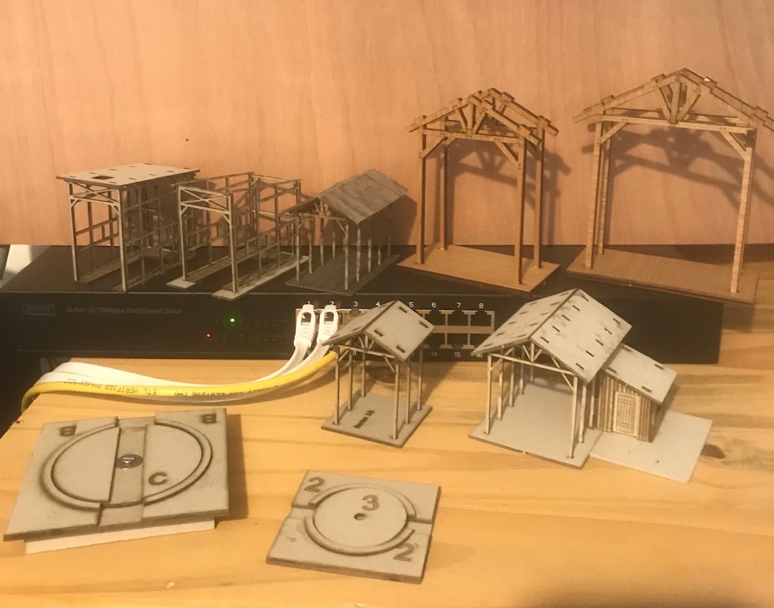

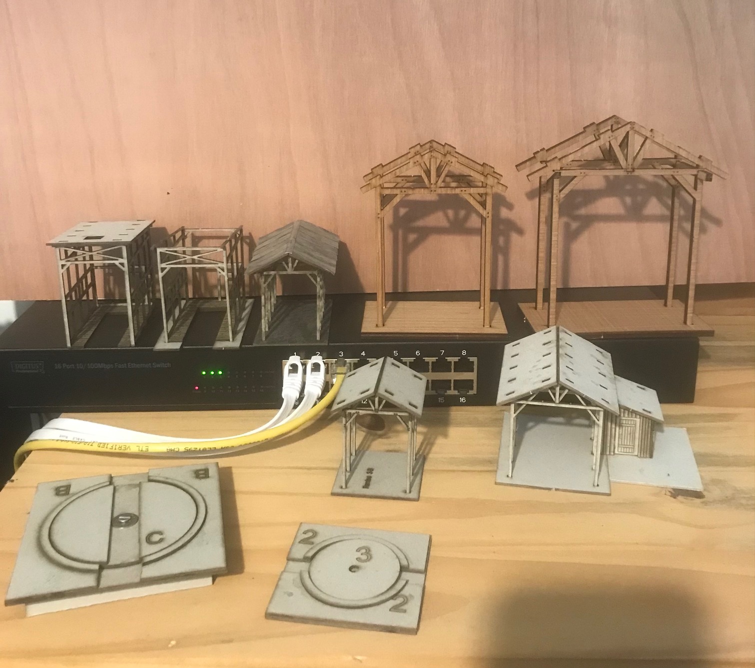

Messagepar CBACK » 25 01 2024 à 18:22
Tests et prototypes réalisés
Hoe et Zéro
