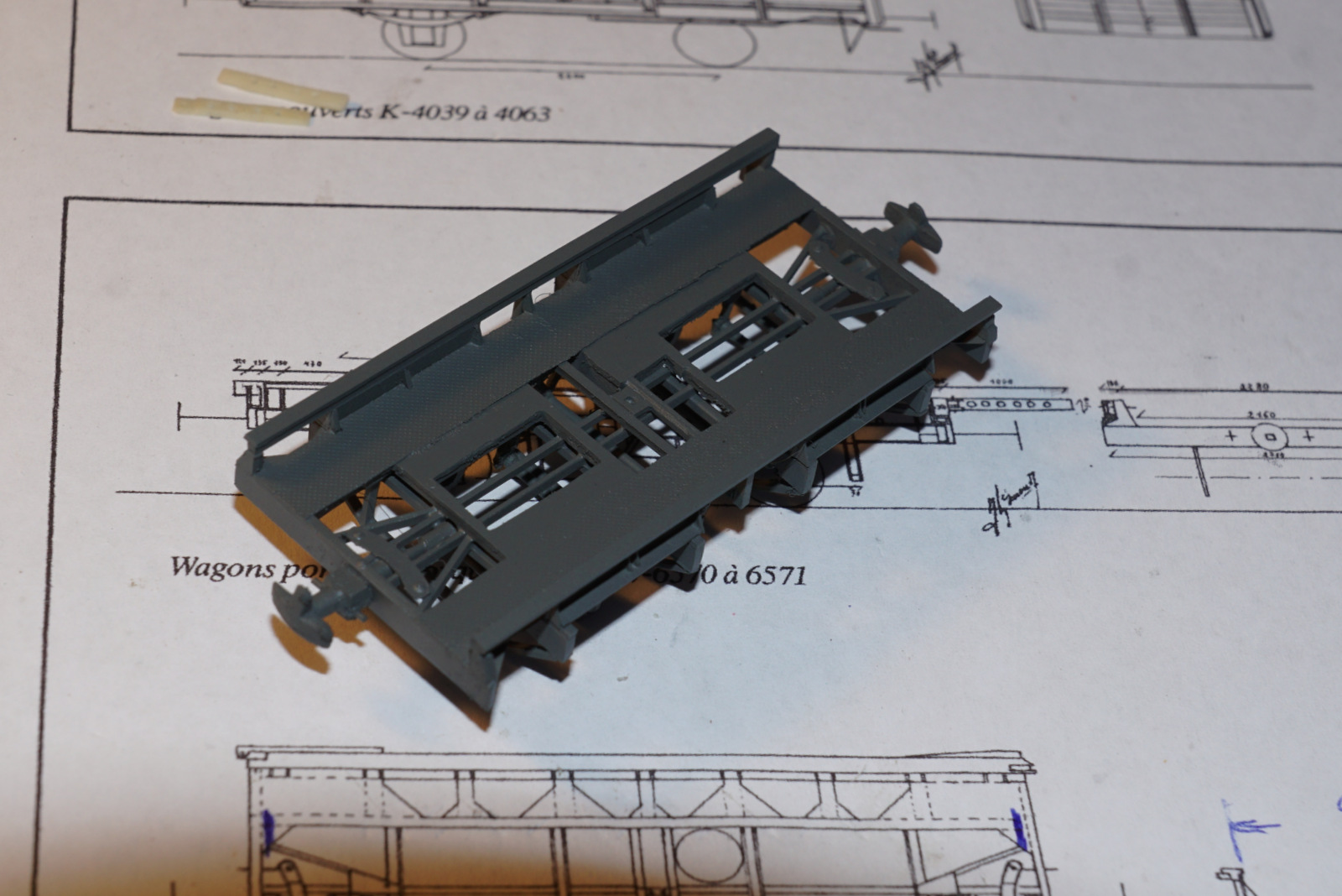

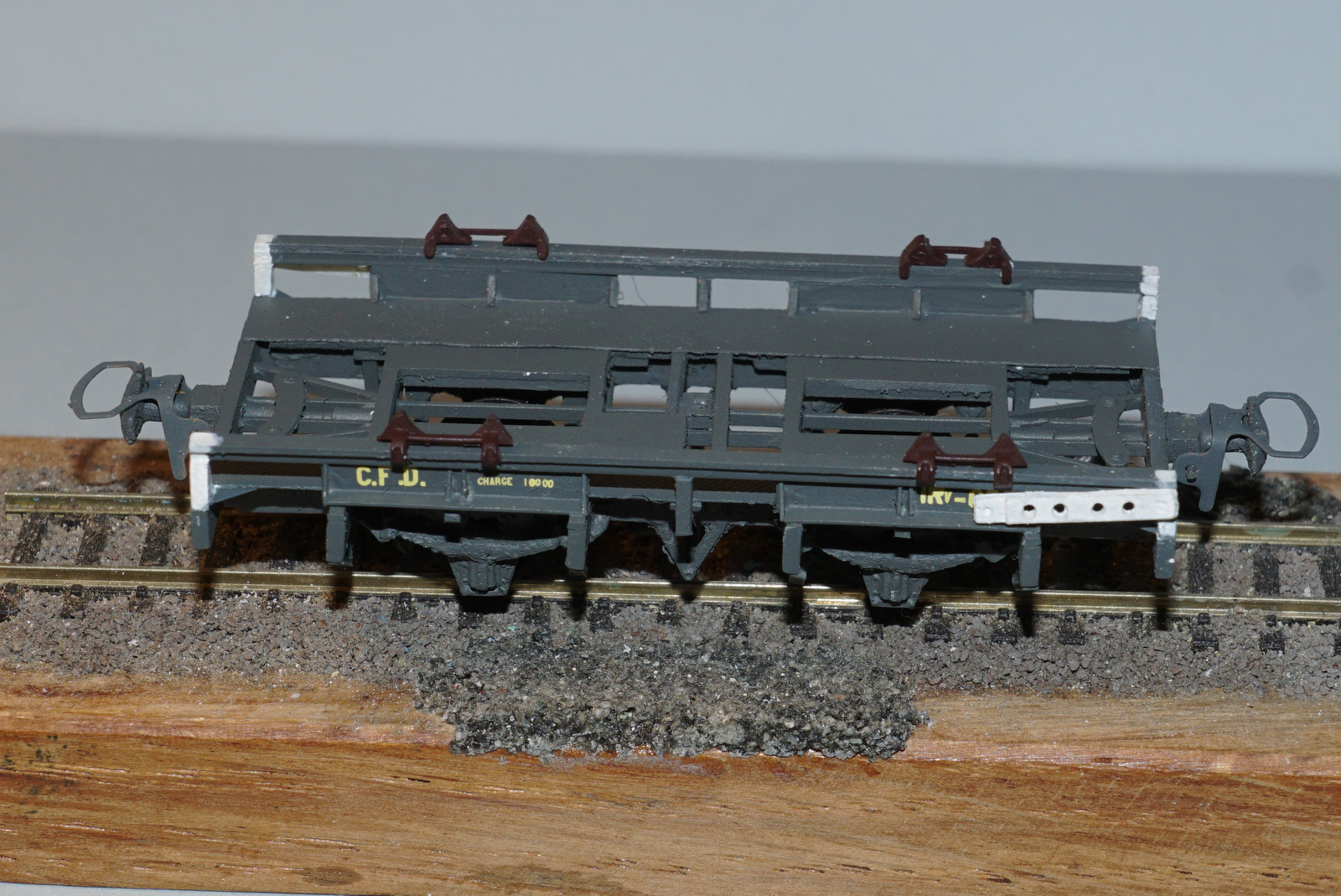

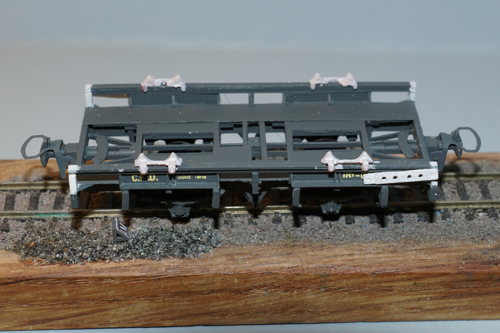

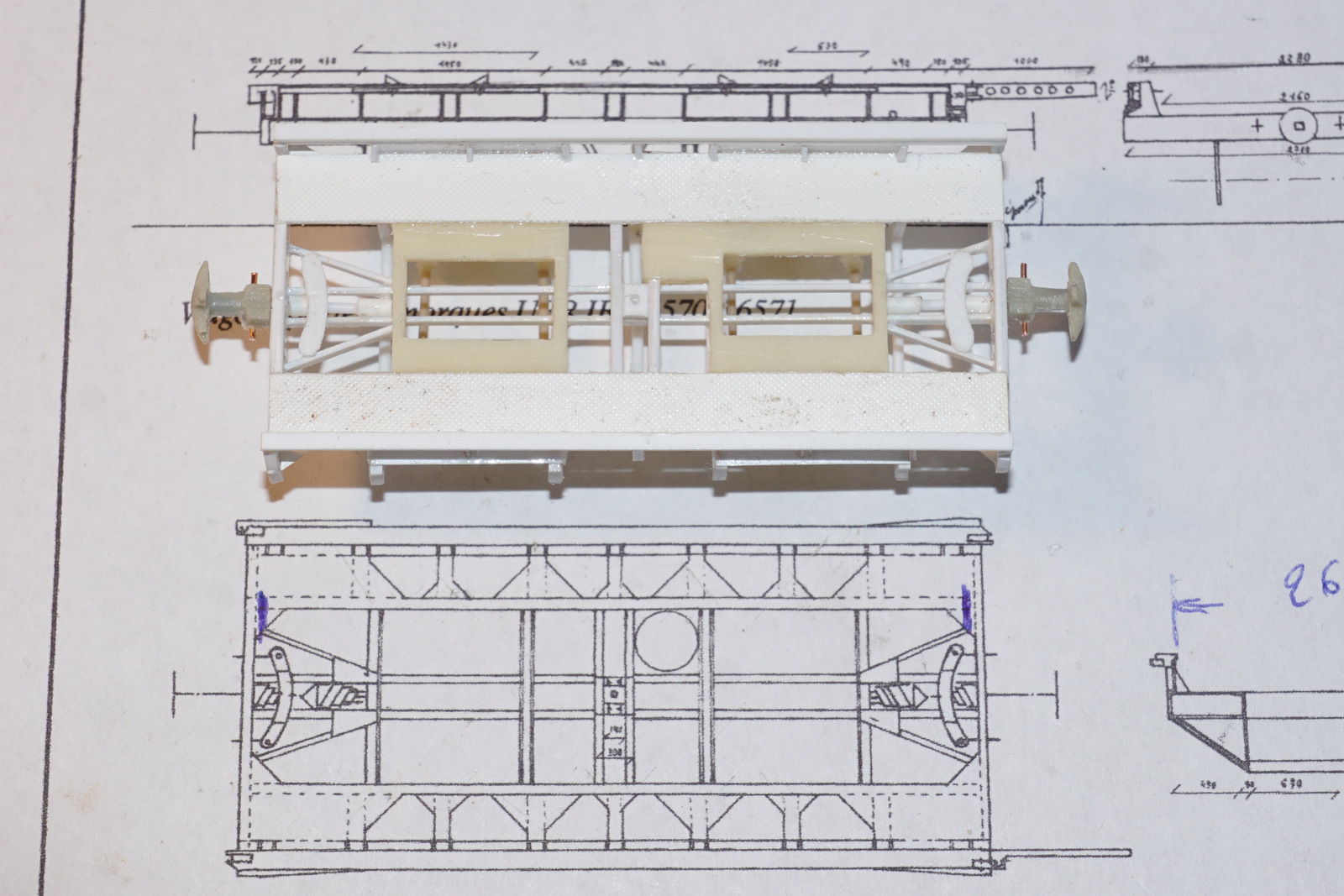

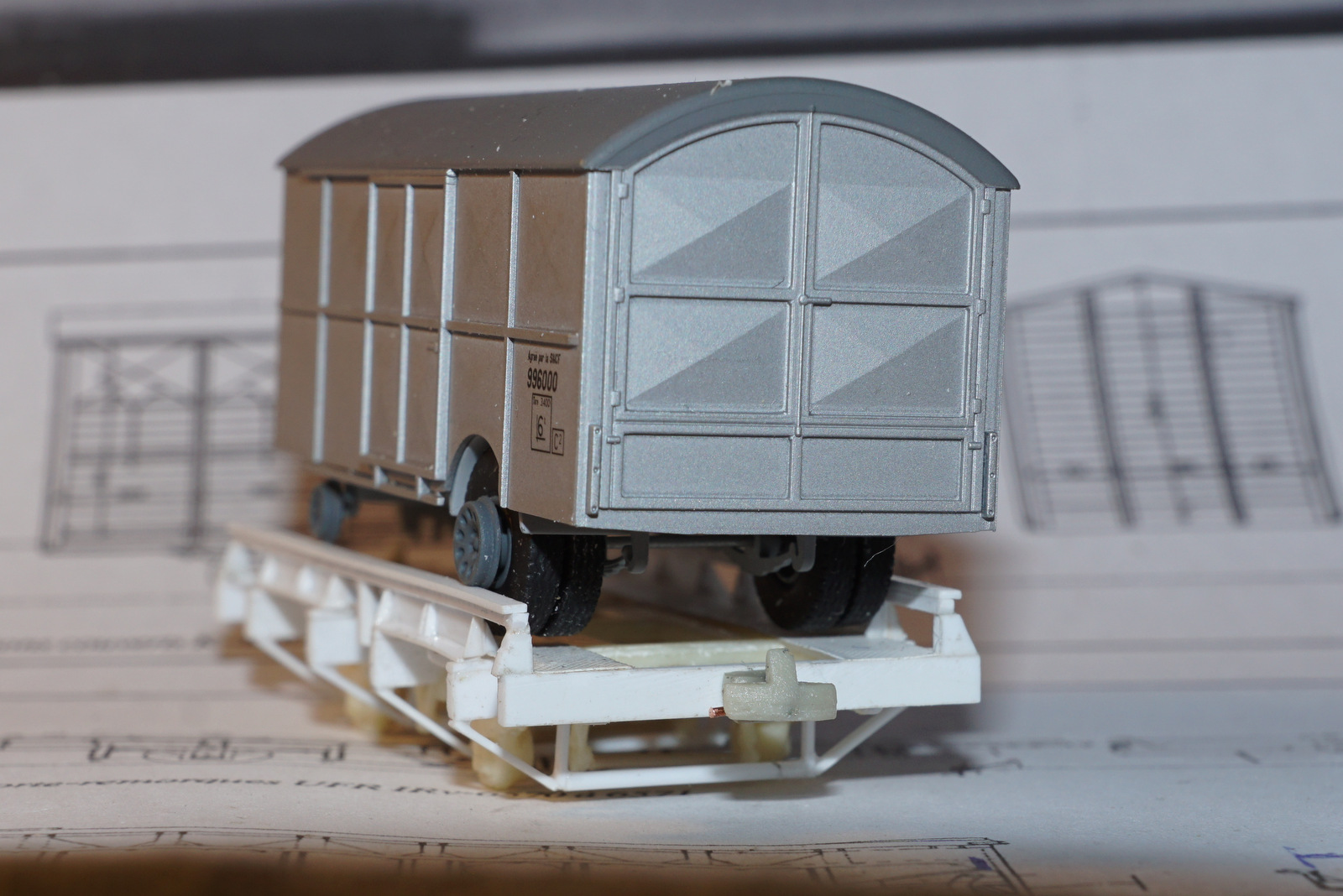

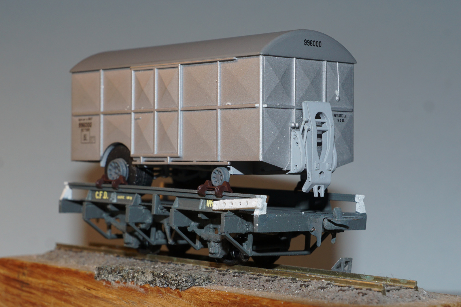

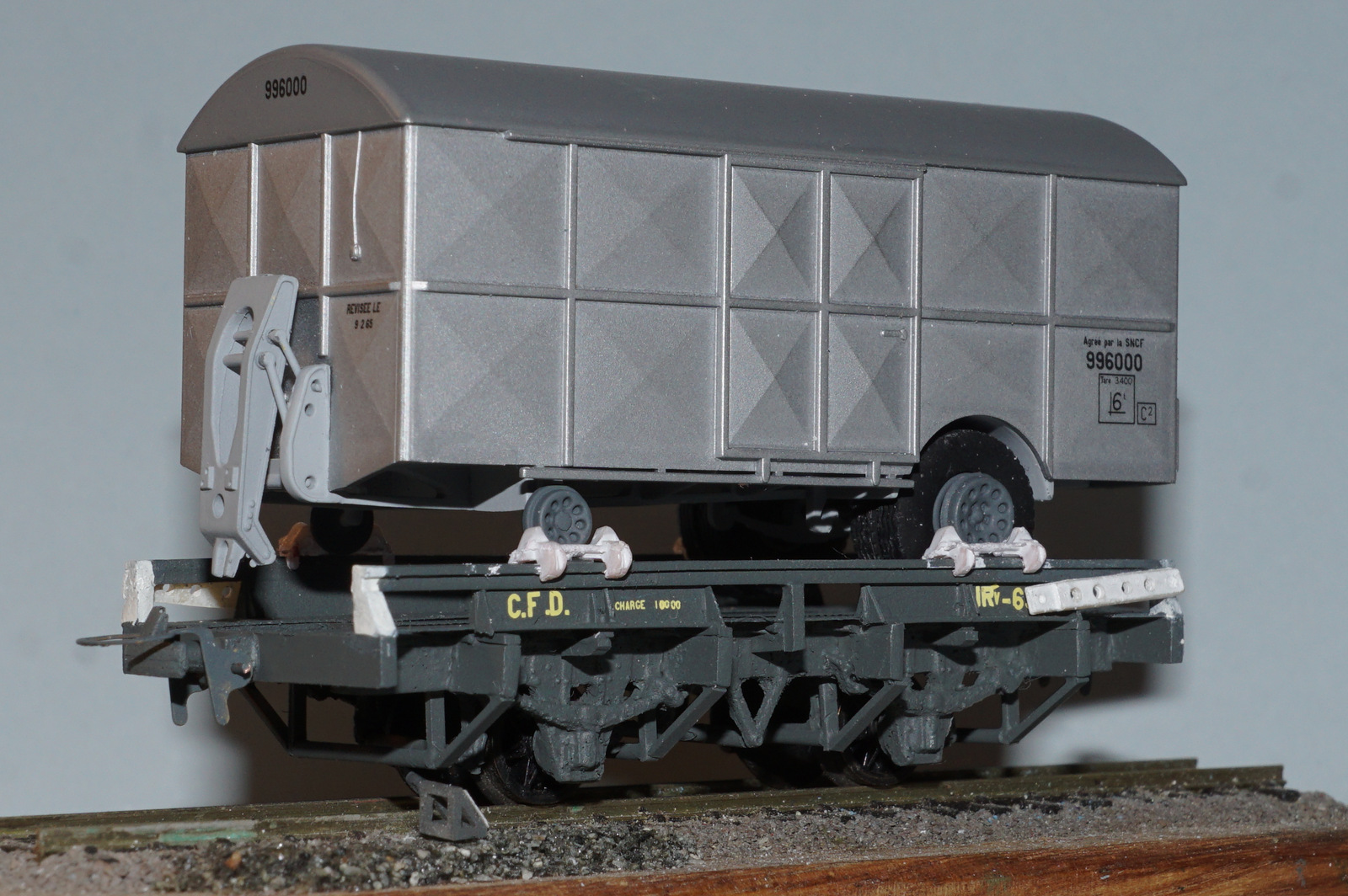

Réalisation de ce jour un wagon UFR des CFD

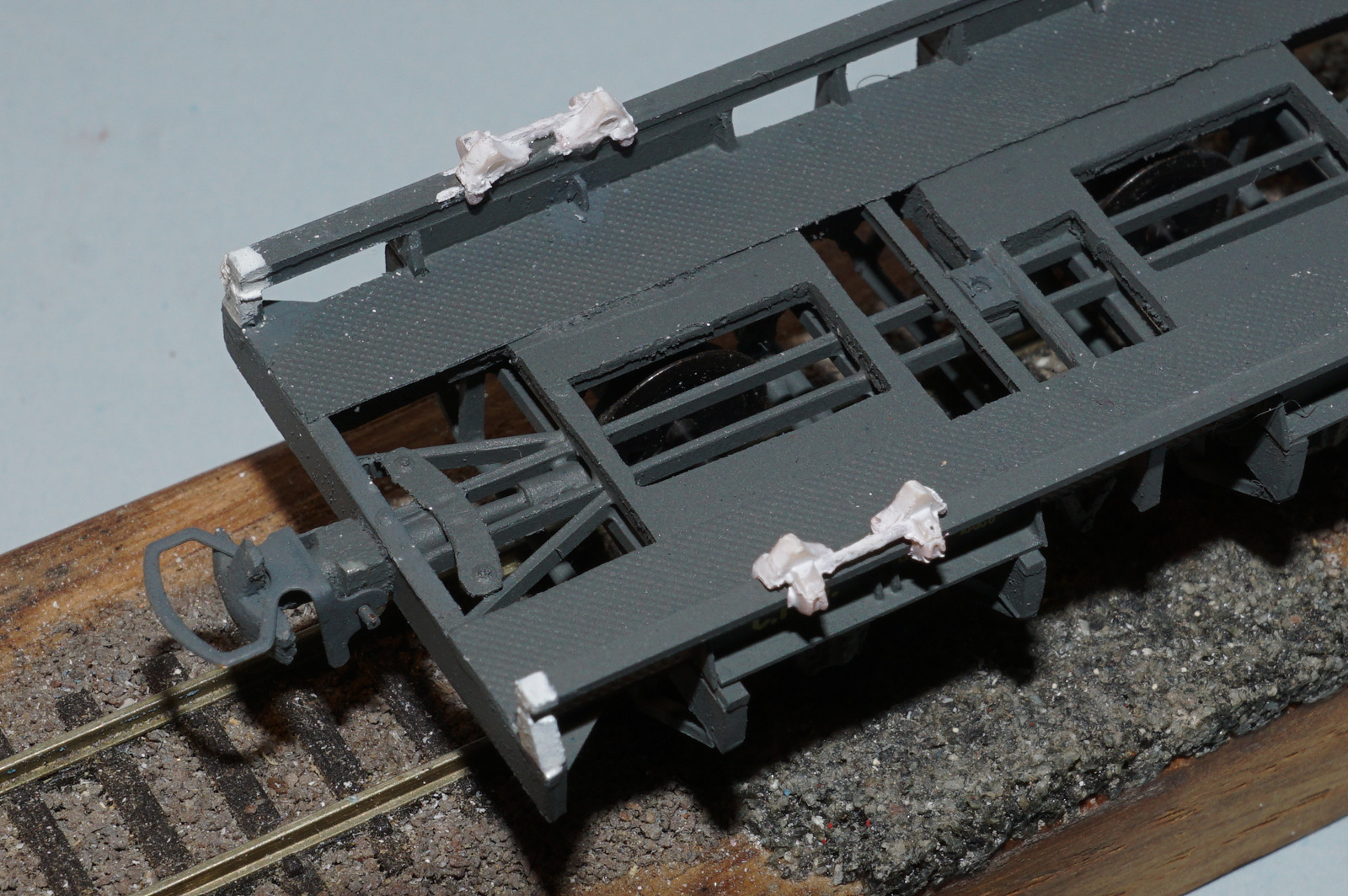

je suis parti d'un châssis en résine de wagon plat R3M que j'ai charcuté
le reste en plasticard et des essieux Interfer a rayons
j'ai surmoulé les sabots d'un plat UFR de REE
résultat final
la remorque est de chez REE

Maintenant, on a la remorque faite de façon industrielle :
viewtopic.php?f=6&t=2866&hilit=wagon+ufr
... mais pas le wagon.

Jolie réalisation.
Beyer s'était attaqué au sujet, il y a quelques temps :
viewtopic.php?f=6&t=2866&hilit=UFR
Le tracteur Far(away...).
